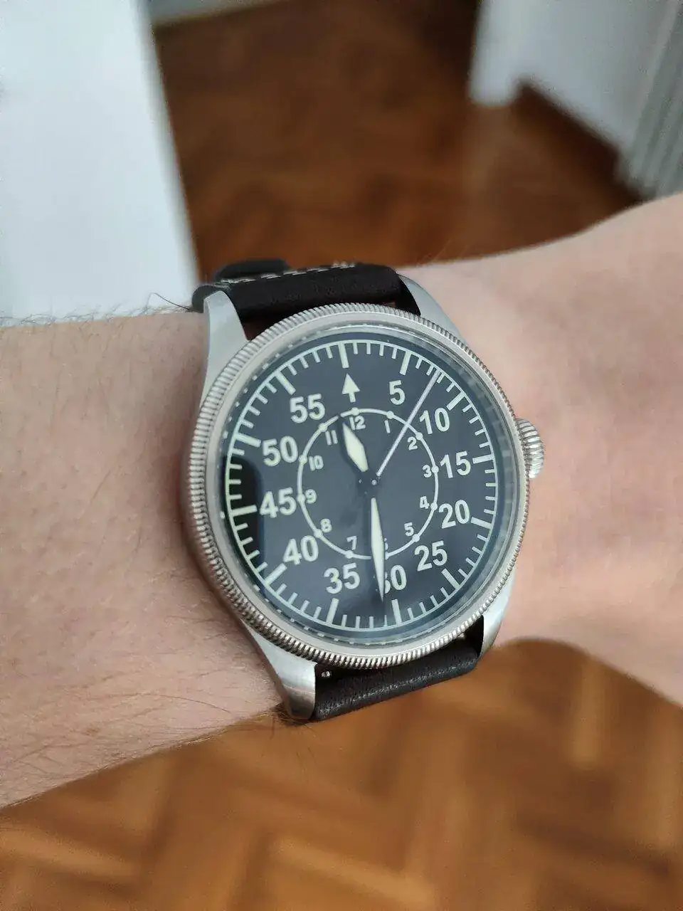

Buenos días a todos. Refloto el hilo porque ayer que tenía tiempo libre al fine animé a hacer el "transplante" de movimiento al reloj que me llegó estropeado. Con herramientas de lo más básico y armado de paciencia, al final conseguí un resultado más o menos bueno. Al tener las manecillas pintadas de negro, no pude evitar que se saltará un poquito de pintura de la zona central de la horaria y minutero, pero al menos el reloj marcha ahora perfectamente.Además he ganado experiencia para futuras "intervenciones". Aquí el "paciente" recuperado

Pues enhorabuena por el atrevimiento que te ha permitido disfrutar por fin del reloj.
Muchos tienen miedo a este tipo de reparaciones o cambios de calibre, pero lo cierto es que a poco que se sea un poco manitas se resuelven sin mayor problema.

Enhorabuena!!
Ahora puedes disfrutar del reloj y tener la satisfacción de que lo has reparado tú mismo.
Pues sí compañero, porque ya no es el dinero (que no es mucho pero cuesta ganarlo) es la desilusión de que, por humilde que sea, te llegue una pieza que has elegido y esperas con ganas disfrutarla, y aún encima ves que el que te lo vende de desentiende del problema. Primera y última vez que compro a un particular fuera de este foro. Aquí todos los foreros sin excepciones que me han vendido se han portado de diez.
