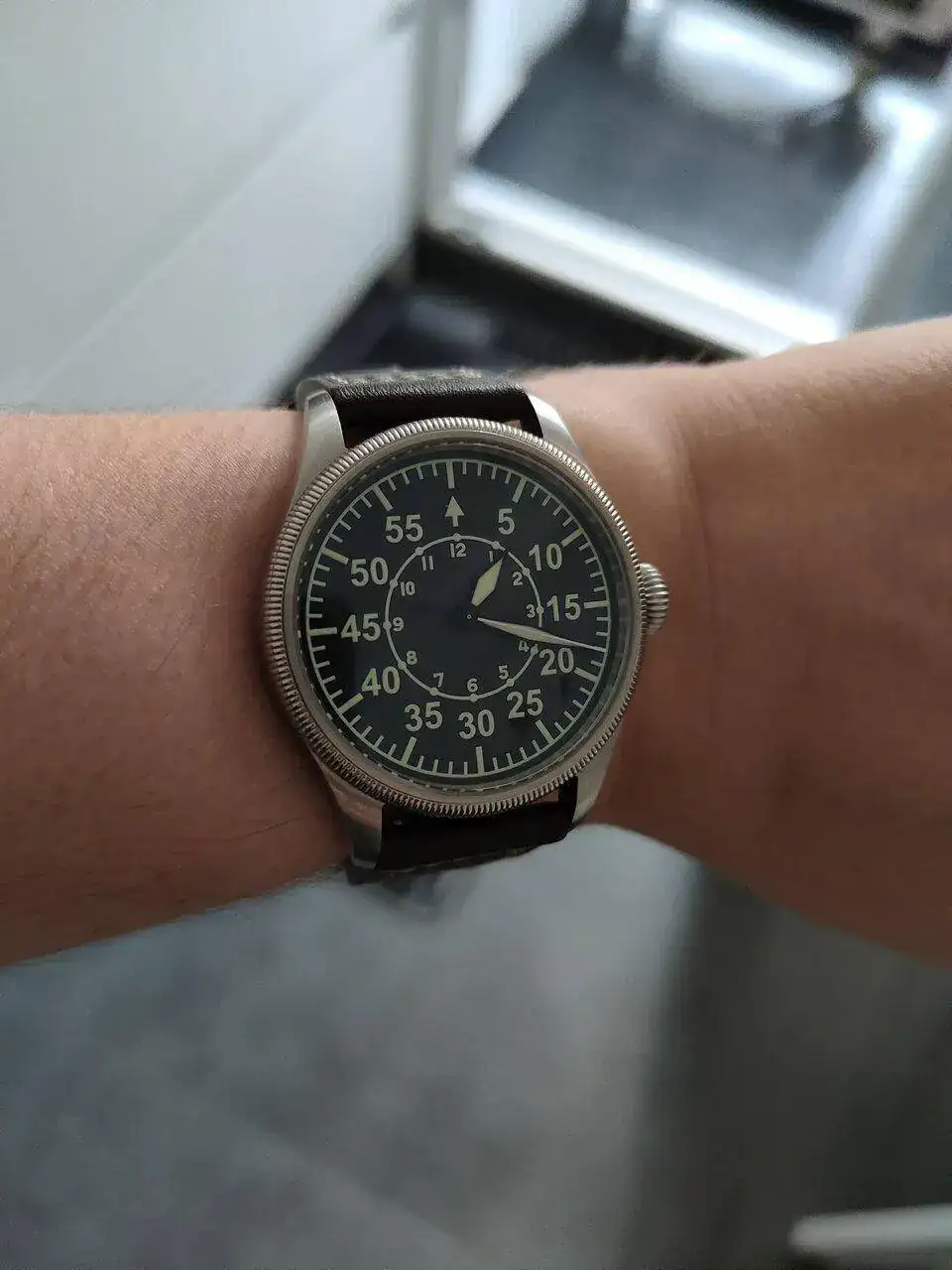

Hola compañeros. Pues resulta que recibido hoy mismo un reloj mecánico comprado a un particular, un San Martín flieger tipo B, que he enseñado en el hilo de relojes de menos de 39mm.
El tema es que lo he probado unas horas, y he visto que atrasaba una barbaridad. Al revisarlo más, me he dado cuenta que el segundero se para por completo cuando la corona mira en cierto ángulo hacia abajo, hacia el suelo. Me he puesto en contacto con el vendedor,pero claro, ahora él me dice que el reloj funcionaba perfectamente cuando salio y vamos, que se lava las manos. También decir que me ha llegado con la mínima protección (solo el sobre de plástico de correos, sin ninguna caja que lo proteja más que una mínimo trozo de papel burbuja al rededor del relo. Nada que ver con la fantástica protección que mandaban los compañeros del foro a los que he comprado otras piezas).
Mi duda básicamente es.. ¿Algún entendido que sepa cuál puede ser el problema? ¿Tendría arreglo? Está la opción de llevarlo a un relojero, pero claro, el reloj me ha costado 110 euros, y si la reparación va a ser costosa no me merece la pena.

Seguramente que tendrá arreglo. ¿Qué movimiento lleva?

Si no me equivoco un YN55 de Epson (Orient). El problema es que, de poder repararse, necesitaría conocer un relojero que sepa del oficio, y además que no sea muy costoso, para que no me cueste más el collar que el perro.

Por los síntomas que indicas el diagnóstico preliminar sería problema en el eje volante, debes hacerlo ver con un relojero competente o devolverlo si es posible
Ese movimiento cuesta unos 33€ en Ali. Lo mismo puedes sustituirlo tú mismo o pedirle a algún modder que te lo haga.

Por lo que he estado leyendo y si efectivamente se trata del eje de volante roto, entiendo que repararlo me saldría más caro que el reloj, así que o lo tiro a la basura o compro un movimiento entero e intento cambiarlo yo. Pero claro, aunque a cambiar pilas o sacar un movimiento de la caja para limpiar un cristal por dentro si he llegado, nunca he desmontado agujas o un dial de un movimiento, ni tengo las herramientas para ello.

Es una lástima lo que te ha pasado, pero yo me niego a tirar un reloj a la basura por un tema económico. Si ,como te dicen, el movimiento cuesta poco, cómpralo y cuando lo tengas pide presupuesto en un relojero local para que te lo cambie. Le sumarás en total 70€, lo sé, pero si el reloj te gusta y está en buenas condiciones estéticas vale la pena.
Con una herramienta de sacar agujas de aliexpress se sacan bien, protege el dial eso si para no marcarlo, hay protectores tipo bergeon en aliexpress o si no con cinta americana o similar. El dial haciendo un poco de palanca con cuidado, no va pegado ni nada, solo encajado con unos palitos. Mirate un video de como hacer mods de seiko, hay muchos y te enseña lo básico sobre poner y quitar agujas.

La foto es la que puse ayer en el hilo de menos de 39mm:
Lo compré en un principio para un regalo, pero al verlo y probarmelo decidí que casi mejor me lo quedaba. Es un chino San Martín y tiene el mejor lumen de todos los relojes que he tenido.
Sobre lo de comprar movimiento y cambiarlo, pues yo he llegado a abrir cajas y sacar el movimiento para limpiar el cristal de relojes por dentro, pero meterme a quitar dial y sobre todo agujas me da miedo porque me parece muy delicado. Me queda la duda de si un relojero me haría el cambio del movimiento si yo se lo llevo, y cuánto me costaría.
Sobre la honestidad del vendedor... Pues no lo sé. También puede ser que se dañase en el transporte con algún golpe porque a quien se le ocurre mandar un reloj por Correos sin meterlo aunque sea en una caja de cartón para amortiguarlo.
