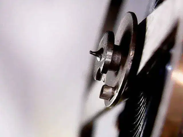

Bueno, pues desmontado completamente.
Normal que no girara el volante: estaba mal puesto, pero no veo que esté roto el eje, ni doblado. El pivote del eje del volante está un poco achatado, esperemos que no demasiado :(
Lo que necesita de forma urgente es una buena limpieza, el último que lo aceitó se pasó siete pueblos, la maquinaria está cubierta por una película aceitosa que en algunos sitios ha solidificado en una costra grasienta.

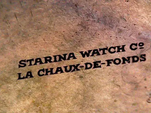

Por desgracia no he encontrado nada sobre la marca salvo las siguientes inscripciones en el anverso del díal (no en la máquina, en el dial)

En principio parece recuperable ese eje, no vamos mal.
Sobre el aceitado... bueno, parece ser que algunos lo rocían con espray, teniendo por lema mejor que sobre que no que falte, y ese lema es útil para el dinero, para la salud, para el amor, por poner un ejemplo, pero no lo es para el colesterol, para la tensión o para el aceitado de los relojes.
Sobre la marca Batay yo ya busqué en su día y no encontré nada, aunque sí encontré otros relojes de esa "marca". ¿Sería una relojería o algo por el estilo?
De todos modos, como otros miles de marcas, creo que no se merece el esfuerzo de buscar información.
Es como si dentro de un siglo alguien decide informarse sobre los relojes marca Tous.
Limpiado, tren de rodaje en buenas condiciones hasta el volante. La tija estaba metida dentro del piñón de carga pero falta la corona.
El volante gira a la perfección con el reloj dial arriba, con el dial hacia abajo se atranca: habrá que repasar el pivote inferior y la base donde debe encajar.
Problema adicional: el resorte que impide que se descargue el muelle principal está roto.

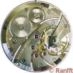

Bueno, por si a alguien le interesa, mi reloj tiene toda la pinta de que es un ebauche de un ETA 951.
O al menos se le parece :D juzgad vosotros mismos (foto de Ranfft)
Un saludo a todos
