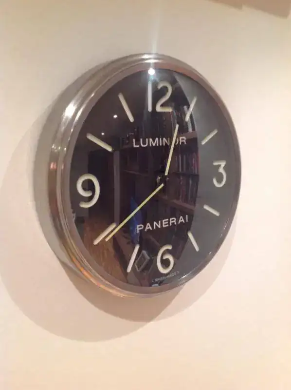

Éste es el que venderé:

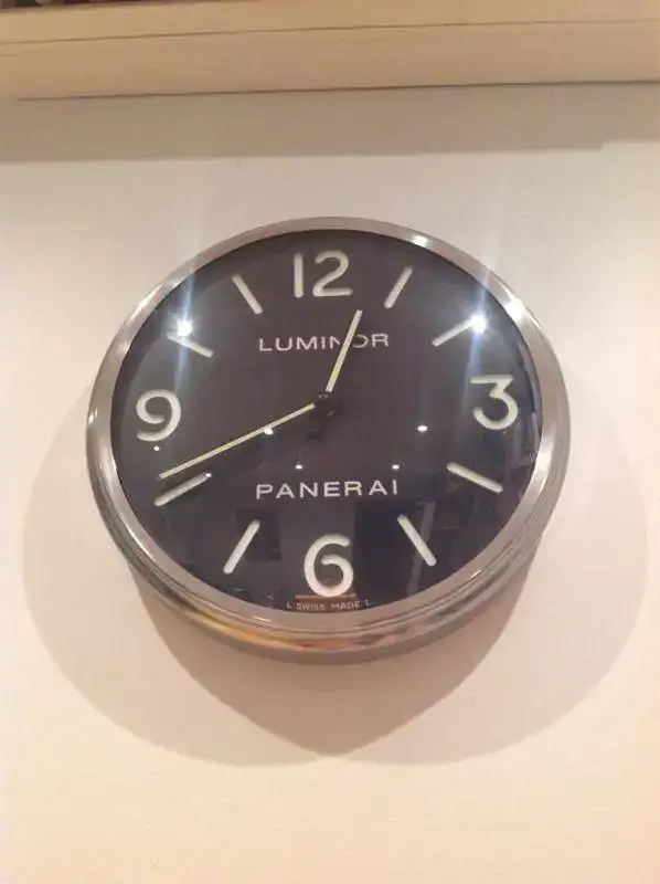

Este es el mío, espero que os guste... Lo hice yo[emoji6][emoji355]️[emoji2]
Pues es grande, aproximadamente unos 32cm de diámetro. Esta hecho a partir de un reloj de Ikea [emoji28] escogí una foto del luminor base del catálogo de panerai ( la que encontré con mayor calidad) y con Photoshop borré las agujas originales y reconstruí los índices que tapaban las agujas. Una vez acabado lo llevé a una copisteria he hice una copia de calidad. Las agujas al ser de aluminio las recorte con unas tijeretas de chapa dándole la forma de agujas panerai, y el luminor ( color parecido al lumen) lo apliqué con aerógrafo enmascarando ambas agujas.
Y voilá! Este es el resultado!
Coste: reloj ikea 15€ fotocopia 1,50€ pintura y pegamento 2€, total 18'50€!
Un saludo amigos foreros! Quien no tiene un pam es porque no quiere! [emoji12][emoji2]

Pues está genial, incluída la esfera sandwich.
Magnífico brico, y tan barato!

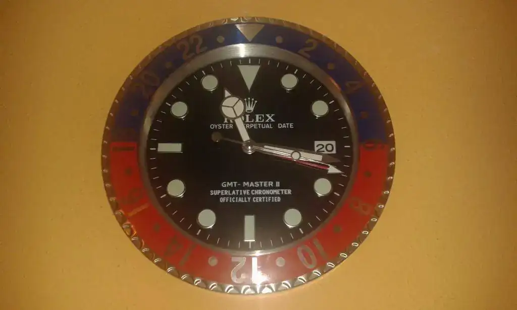

Para poner la hora mundial!

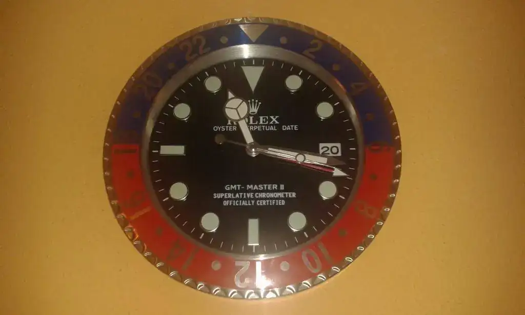

Llevo años buscando un Rolex de pared que no cueste como uno de pulsera.

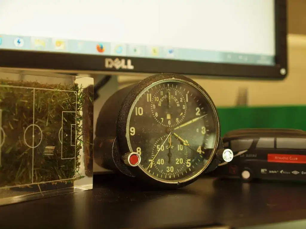

En la oficina no puedo tenerlo (me costo mucho trabajo conseguirlo), pero
lo tengo en casa junto al ordenador:
Angel.

Ernierock, muy guapo el Lumikea. No se si alabarte mas el gusto, la paciencia o las manos. Aunque contado así .... hasta parece fácil.

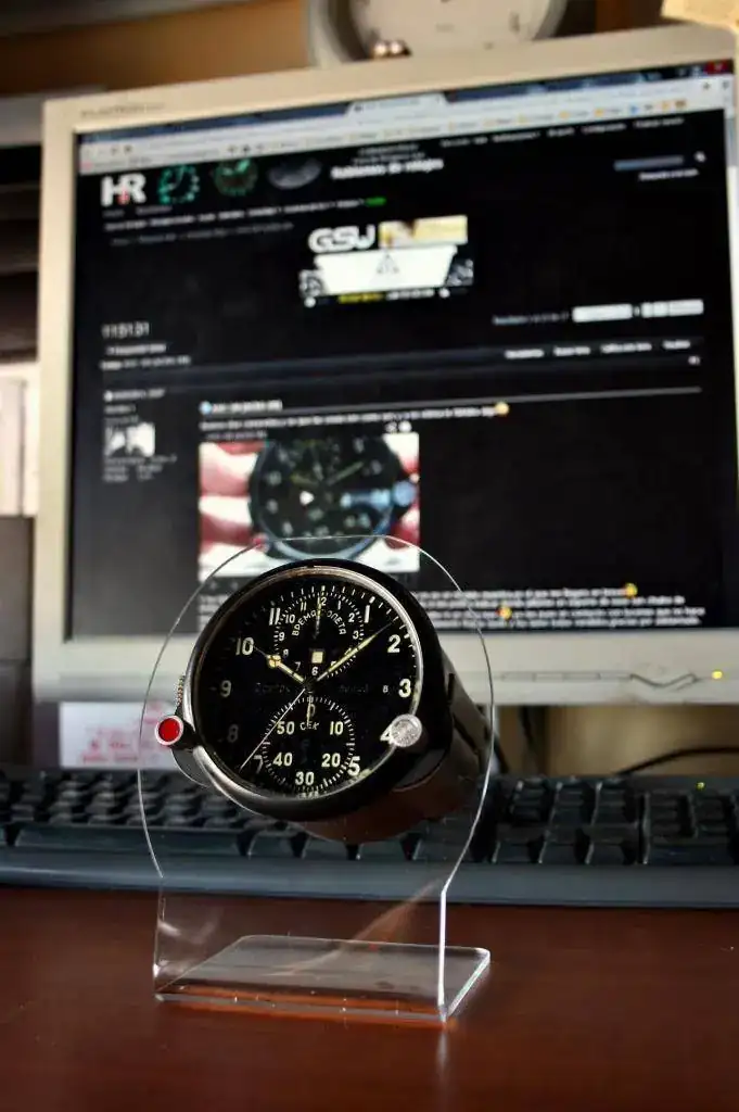

A mi me gustaría tener cualquiera de estos dos...desde hace años!

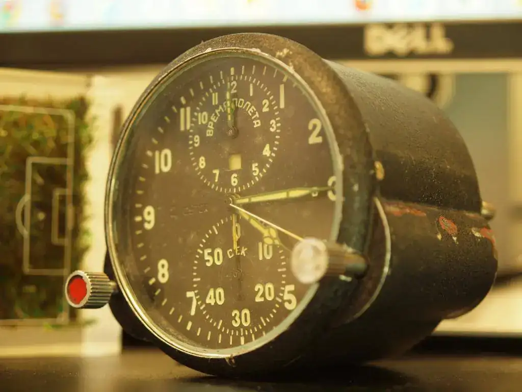

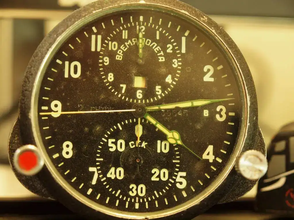

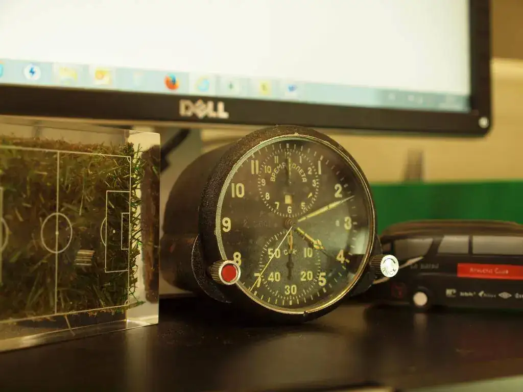

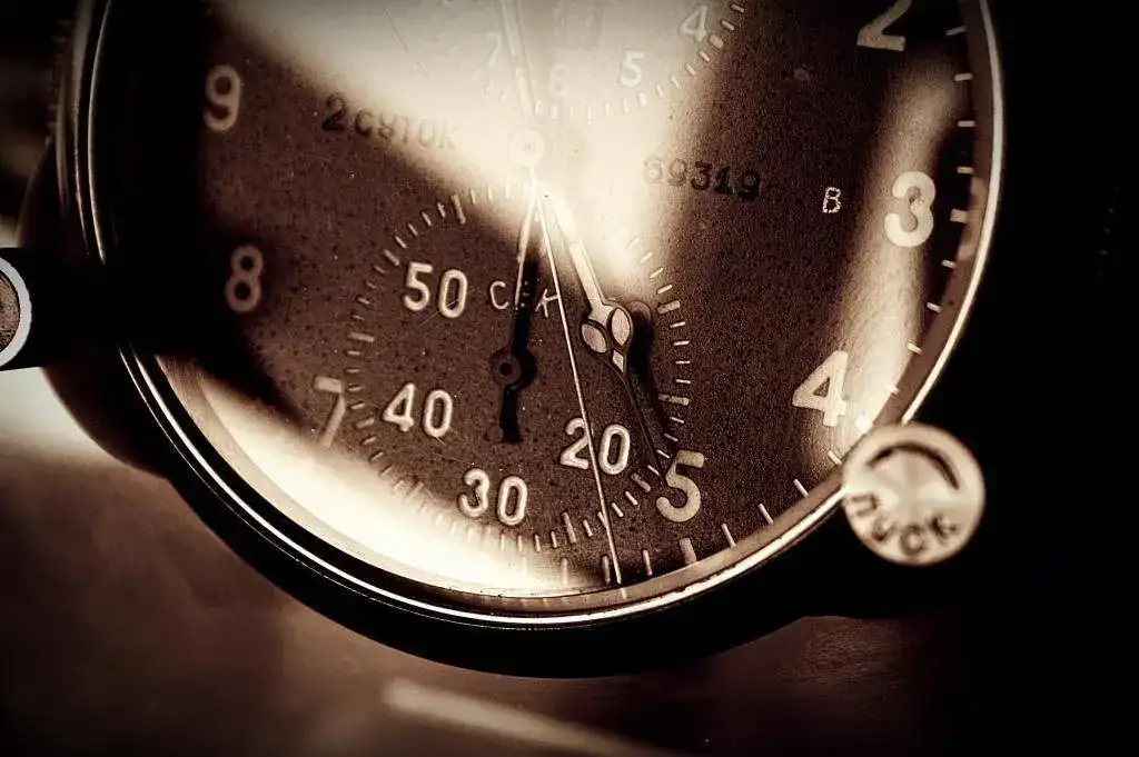

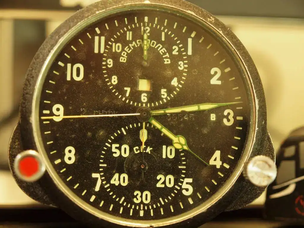

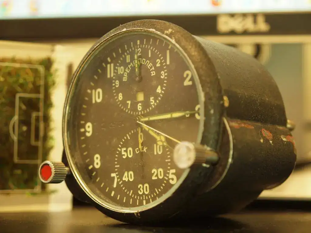

Está en polaco... pero según ese vídeo parece ser que algunos relojes con pintura fluorescente tienen radio. No tienen por qué ser todos, supongo... y espero, que yo tengo uno.
Esta en polaco como podría estar en ruso pero es lo de menos. Estos relojes están fabricados en la antigua URSS y requerían de una muy buena visibilidad para ser utilizados en cazas y carros de combate. En aquella época no existía la luminova como la conocemos hoy y tampoco le daban mucha importancia a estos temas de la radiación. Como he dicho me apasionan estos relojes pero me informe bien y deseche su compra. Nadie fue capaz de asegurarme que estuviesen libre de radiación. En los Zlatoust la caja grande y bien hermética mosquea un poco pero ya me dirás la hermeticidad que tienen estos relojes. Muy bonitos pero en mi casa no, prefiero comprar papeletas de otras loterías.
