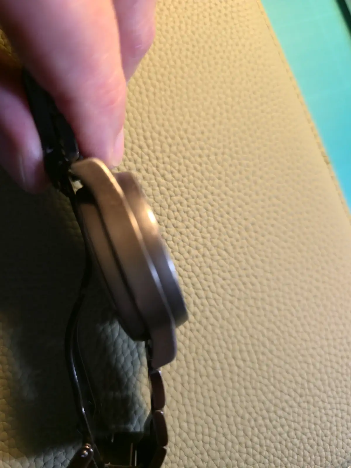

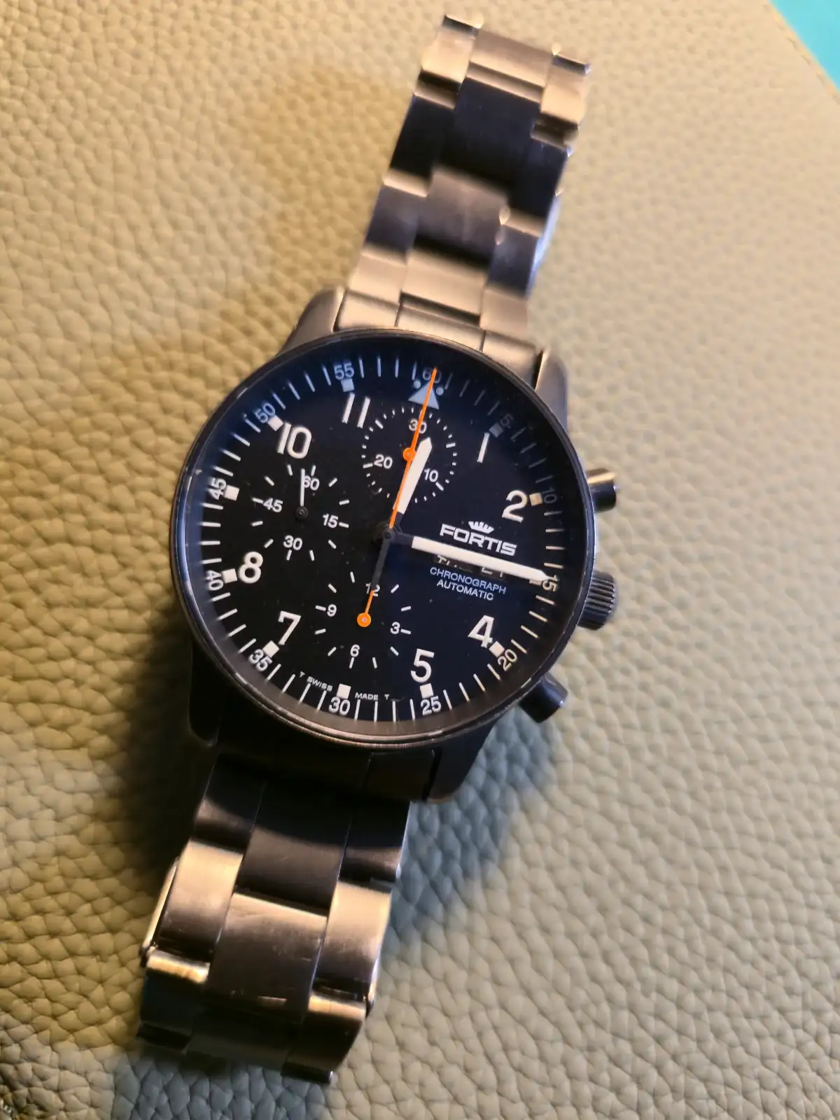

Hola,
Lo primero, suerte en este proyecto.
Al grano, el reloj de la foto, un Fortis, tiene 15 mm de grosor. Lo he usado casi 20 años, todos los días, con camisa de manga corta, larga, con traje, sin problemas, pero no tiene un bisel dentado que se enganche. Para mí, casi más limitante que el grosor es su diámetro y la distancia entre asas. En este caso es de 40 y 47 mm.

Hola,

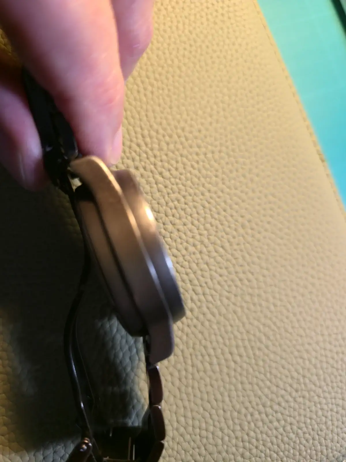

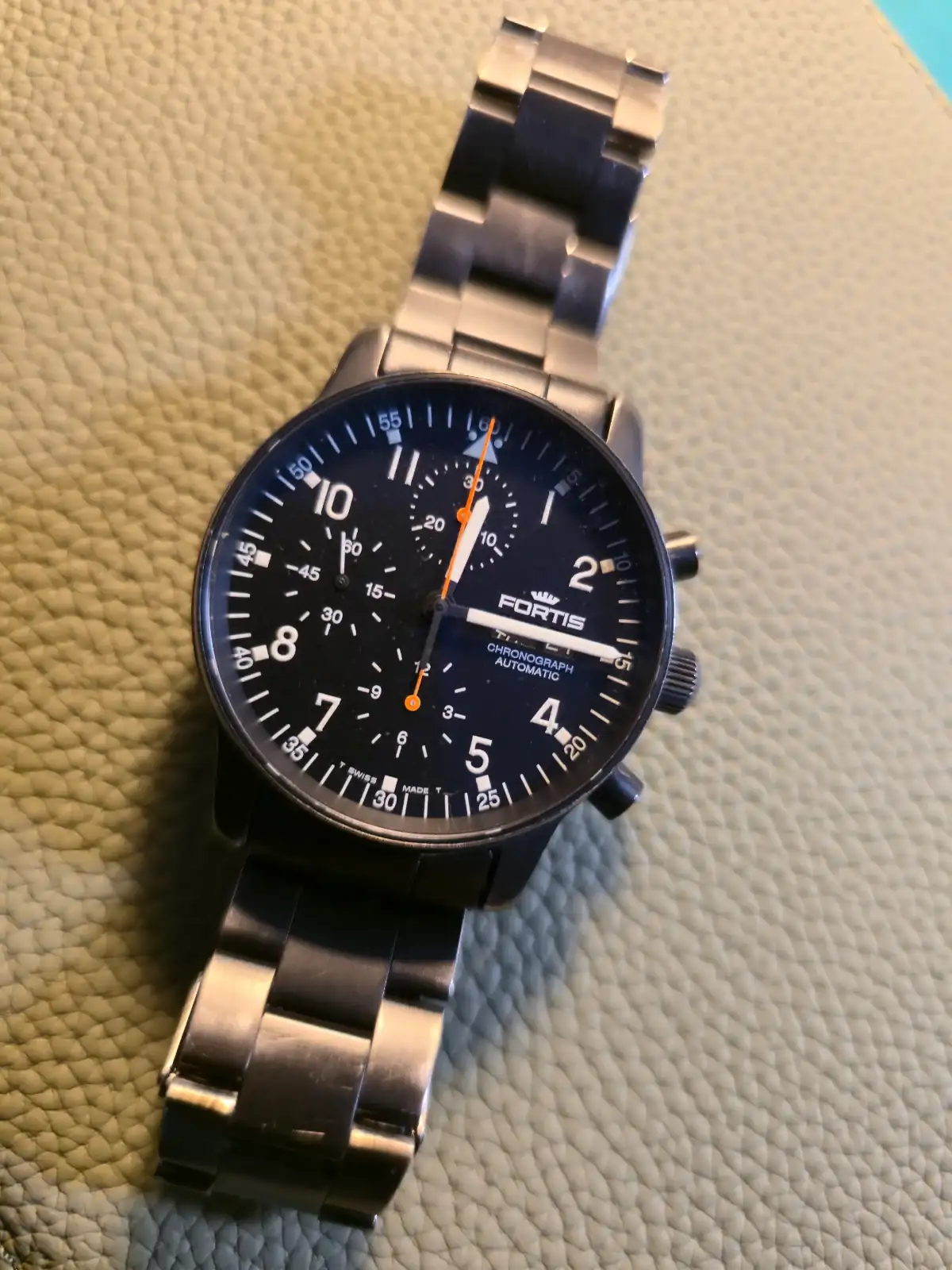

Ver el archivos adjunto 3521501
Ver el archivos adjunto 3521502
¡Gracias Alfonso! 🙏 Un reloj precioso.
Das justo en la tecla: 15mm encima, 20 años sin dramas, y la clave es que el bisel no engancha.
Pues mira, lo tuve en cuenta, tomando como referencia la MIL-PRF-46374G (que en la parte de caja pide que no haya aristas vivas y las asas redondeadas), suavizamos a propósito los dientes del bisel y por partida doble: para que no se enganche en puños ni mangas, y para que el recubrimiento cerámico no se desconche en los cantos con los golpes. Al final un canto vivo es justo por donde empieza a saltar la pintura, así que redondear ayuda a las dos cosas a la vez.
Que conste: no te vendo que sea "MIL-PRF certificado" pero en el diseño lo he utilizado de guia.
Y lo del diámetro y la distancia entre asas, totalmente de acuerdo, para mí también pesa más que el grosor. El mío es 43 con 50 de asa a asa; al ser titanio y con la caída de asas que cuidamos, espero que asiente bien.
Hasta tenerlo en muñeca no canto victoria 😅
Gracias por las fotos 🙏
Alberto, ten en cuenta que, en el Fortis, la carrura tiene más diámetro que la tapa y que el inexistente bisel. En tu caso, con la distancia que hay entre la carrura y el borde del bisel, éste se podría hacer de menor diámetro, que hace que parezca un reloj más pequeño y ayuda a que los 14 mm sean más tolerables. Para los siguientes modelos.

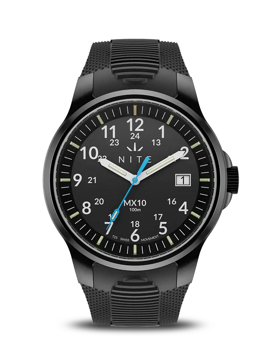

Me gusta mucho el concepto de reloj herramienta, uso extremo, el rollo Marathon, Luminox, Nite... por otra parte, si un reloj tiene que ser grande, que lo sea, si gusta la estética tocha, sin problema... pero creo que ambas son cosas distintas; creo que si lo que se busca es un uso extremo real, un uso de campo tododerreno real y "nononsense" es contradictorio un tamaño y grosor excesivos, es limitante y anula parte de lo que la robustez consigue. ¿Es preferible que resista bien golpetazos contra las rocas o que se dé muchos menos golpes?. Un reloj enorme y cabezón no casa con los correajes, mochilas, equipo, ramas, rocas, árboles... Un Gshock es de resina, cristal plástico y además puede compensar porque tiene muchas más funcionalidades (los de triple sensor, por ejemplo, es otro concepto, no un tres agujas).
Yo vería como estilo de reloj extremo actual pero de uso real y llevable algo así como el Nite Night (que esta marca también tiene tochacos), compacto, 39mm 11,6 grosor.
O sea, que por estética 10, es una planteamiento chulísimo y hay muy buenas ideas ahí (yo también metería agujas algo más grandes y sopesaría los tubos de tritio) pero si me tengo que echar al monte y a situaciones extremas (uso real) priorizaría algo como el Nite.
