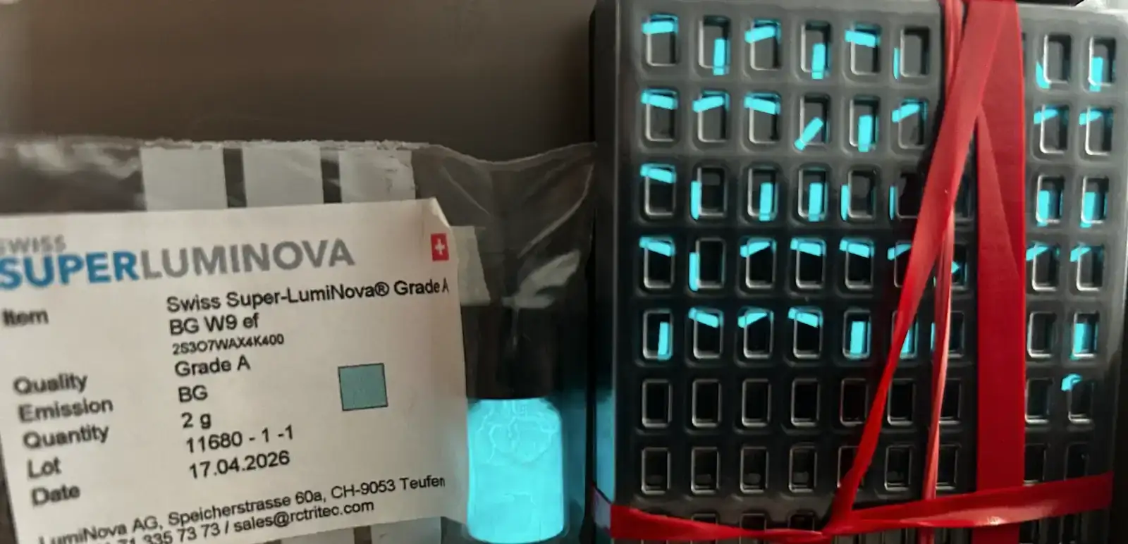

Os pongo una foto del SLN, donde se ven también los insertos cerámicos (Super-LumiNova BGW9 Grade A).

Sobre las manecillas, te cuento:
No me gustan las manecillas cortas, esas en las que tienes que "imaginar" hasta dónde apuntan. Las quería lo más largas posibles, para una lectura instantánea, sin pensar ni dudar. Y al hacerlas tan largas, para mantener el peso y que el movimiento no se penalice, las diseñé más estrechas.
Como comenté en un mensaje anterior, este primer prototipo lleva tubos de borosilicato rellenos de Super-LumiNova BGW9 grado A. Lo probaremos y, a partir de ahí, hay tres opciones:
  1. Ver si funcionan los tubos rellenos de Super-LumiNova.
  2. Hacer inserts cerámicos 3D de Super-LumiNova, como los del rehaut (bastante más caro).
  3. Usar tubos de tritio ice blue en las agujas, para una futura versión.
De momento, por tema legal en España, esta última está muy complicada, ya tuve una reunión con el Consejo de Seguridad Nuclear (CSN)...
Al llevar tubos en las agujas y hacerlas tan largas, primero vamos a comprobar que el movimiento no tiene problema en moverlas; por eso elegimos uno con high torque.
Otra cosa: el reloj sin carga será todo blanco y negro, con el máximo contraste. Pero sí, hay que ver los prototipos, no solo renders, y decidir más adelante si se pueden hacer más anchas. Gracias por el apunte. 🙏
