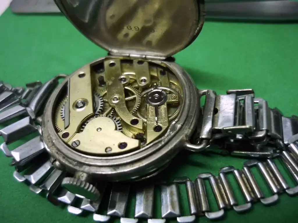

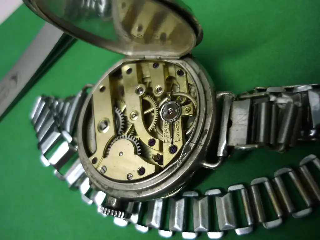

Por ejemplo, poco puedo deciros del movimiento que vosotros mismos no podáis ver en las fotos. No estoy seguro del tipo de escape lleva, aunque creo que puede ser de cilindro. Corregidme si me equivoco.

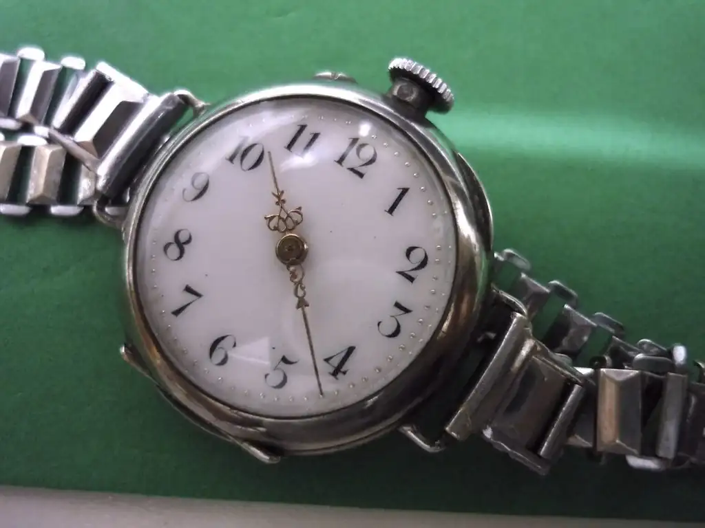

La esfera es de porcelana, muy bien conservada y muy bonita para mi gusto.

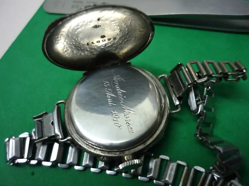

La caja es de plata.

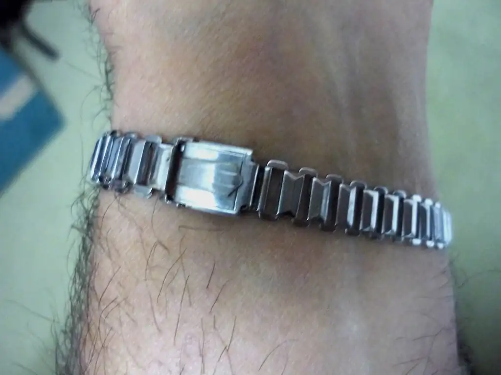

Las cadenas de este tipo, según leí se utilizaron a menudo con fines militares, ya que por su sistema de cierre puede ajustarse a casi cualquier muñeca, dentro de unos límites, y es fácil de poner y quitar. Por lo visto son escasas y van buscadas. ::Dbt::

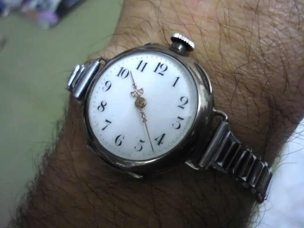

El reloj funciona, aunque, lamentablemente adelanta casi una hora al día y, además, con toda la cuerda, hay que sacudirlo unas cuantas veces para que funcione y aún así tiene tendencia a pararse.

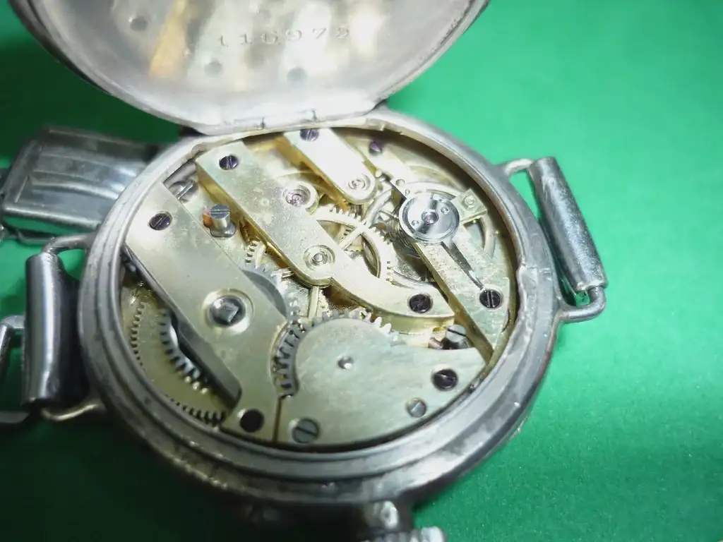

Hola Chord, muy bonito. Un reloj de transición sin rubies y como bien dices con escape de cilindro. El problema del reloj puede estar en la espiral que este pegada (en la tercera foto se puede ver un poco deformada). Un "service" al reloj sería lo mejor para dejarlo a punto.

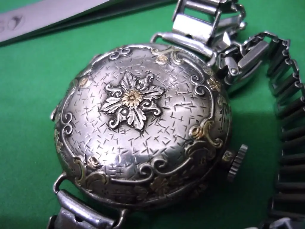

Tiene una trasera preciosa con motivos florales y el armis llamado por los coleccionistas del tipo "bambu" por su forma paarece de acero.
En el cuello de la corona distingo un cuño que con una foto macro sería de utilidad para ver si se puede identificar. También el cuño de la tapa por su parte interna.

Buen día Chord; creo que Kali no observó los rubíes o a mi me parece verlos?.
No soy un experto en relojes cilindro pero a este movimiento lo veo bien construído.
Creo como a Kali - con llevarlo a un relojero para una limpieza - será suficiente.
Un saludo y gracias. Luis desde Argentina
Muchas gracias por vuestras respuestas.
Trataré de hacer las fotos que pide Fernando y las subo. De hecho, tengo algunas más que no colgué. Las revisaré primero.
Yo al igual que Don Luis, también veo rubies. Lo de llevarlo a un relojero, tratándose de un cilindro, será un poco dificil encontrar alguno. Saludos Don Luis, igual que Vd, yo de cilindros, nada de nada.
Según parece por los mensajes de los compañeros, el cilindro no sería problema (es cierto que son difíciles y caros de reparar en España) sino la avería podría estar en el espiral. ¿Es cierto, compañeros?
