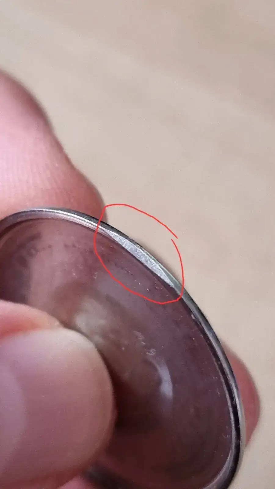

Respecto al movimiento, como seguro que ya sabes, representa el corazón, el motor, del reloj; por lo que a much@s nos intriga saber qué movimiento monta un reloj que a lo mejor desconocemos y que acaba de caer en nuestras manos; o incluso conociendo el modelo de reloj y su movimiento, muchas veces nos gusta abrirlos, bien por mero disfrute personal ya que existen movimientos preciososos a la vista donde te puedes perder minutos y horas analizando sus detalles, o bien para observar el estado en el que se encuentran. Quiero decir con todo esto que si te gustan los relojes, pero en cambio los movimientos todavía te resultan indiferentes, tranquila porque te acabarán gustanto tanto como el resto del reloj (o más) por lo que antes o después desarrollarás un interés por abrir el reloj para poder ver su movimiento (y sobre todo si hablamos de relojes vintage como los tuyos).

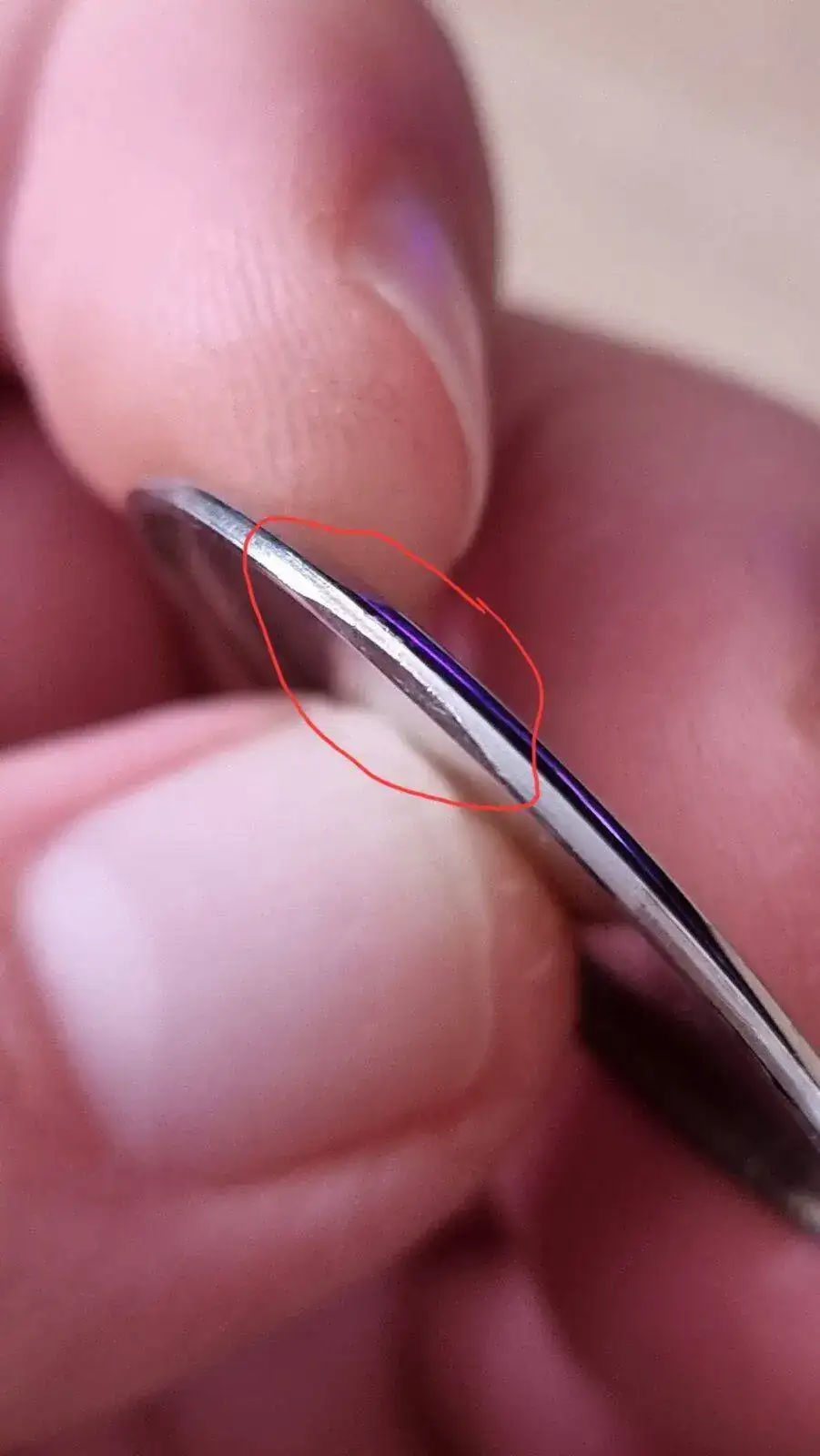

Abrir un reloj de época similar a los que has mostrado (o tienes ahí) no suele ser nada dificil y muchos de ellos los podrás volver a cerrar simplemente presionando su tapa con tus dedos (cierto es que otros a lo mejor no serán tan fáciles de cerrar por lo que precisarán de una prensa para cerrarlos). Las tapas (generalmente de acero) que van colocadas a presión tienen una hendidura a modo de chaflán en un punto de su perímetro, es esa hendidura la que se utiliza para abrir la tapa. Existen útiles específicos para tal función aunque generalmente cualquier filo fino (de una navaja, cuchillo, etc) suele servir para abrirlas, en el 99% de los casos donde una tapa se te resista a abrirse será por una cuestión de maña, no de fuerza, pero si no dispones de nociones básicas para abrir una tapa de un reloj siempre es mejor que lo lleves a un profesional o en su defecto a alguien que ya tenga experiencia en ello y que te enseñe a hacerlo de la manera correcta. Repito, quizá todo esto (que no dejan de ser nociones muy muy básicas) ahora no te interese saberlo, pero te interesará en un futuro, seguro.
Punto que debes buscar en perímetro de la tapa y por donde debes abrirla:
Eso te ayudará a descubrir que movimiento montan esos relojes, y por ende la calidad de los mismos, ya que la calidad de un reloj está ligada a la calidad del movimiento que monta, es decir, no existe un muy buen reloj que monte un muy mal movimiento, ni viceversa.
