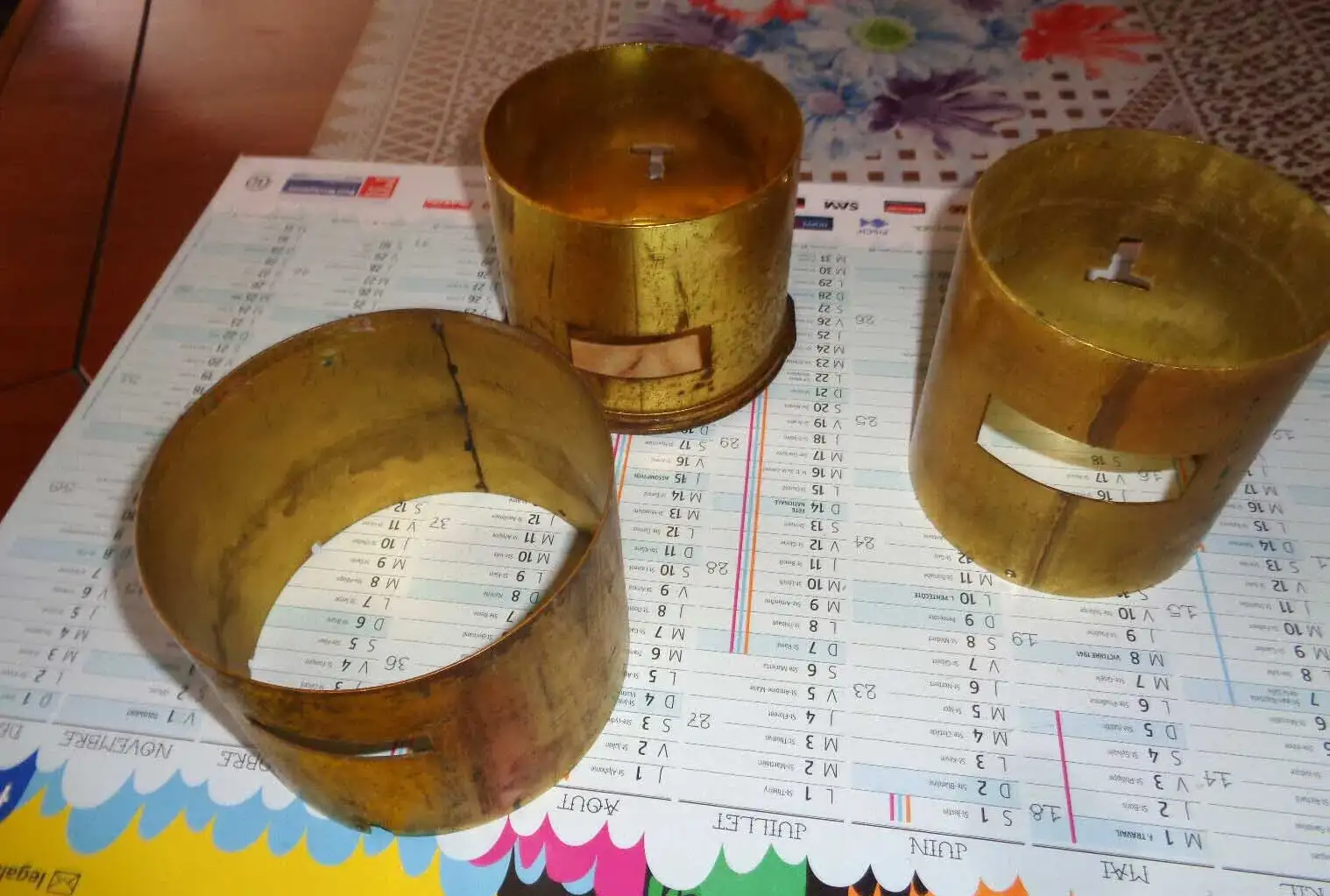

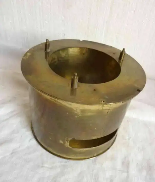

Parece ser que en algunos casos, si existian accesorios de proteccion de la maquina, en relojes de portico, aparte de la urna de cristal....
