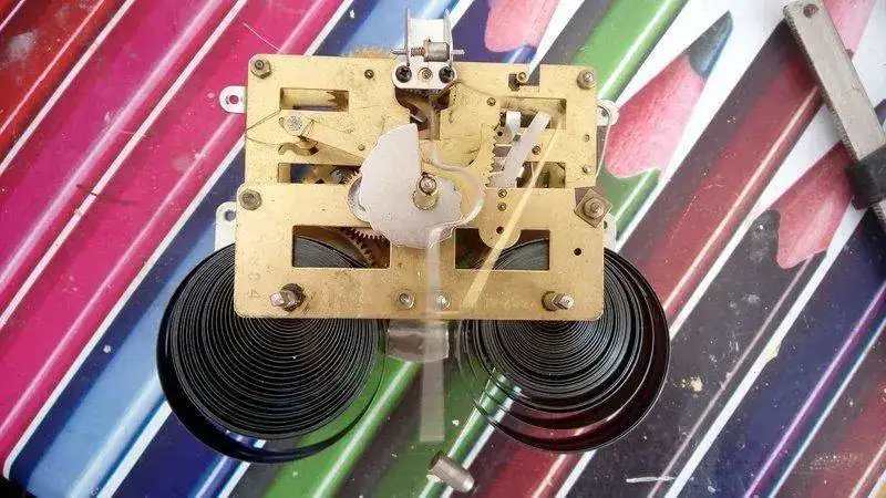

Buenas a todos. Pues bien, mi abuela tiene un Frontier desde los años 70 y desde hace algún tiempo dejó de funcionar, aunque ella lo dejó colgado en la pared.
El otro dia me atreví a abrirlo para ver si podría solucionar el problema, y cual fue mi sorpresa cuando lo tumbé en la mesa que empezó a funcionar. Lo puse de nuevo en la pared y se paró. Lo tumbé en la mesa y empezó de nuevo a funcionar. Bueno, al menos el problema ya estaba siendo cercado.
Engrasé las piezas con un poco de aceite para ver si el problema era falta de lubricación pero no, seguía igual, funcionando perfectamente pero solo si está tumbado.
¿Se os ocurre cual puede ser el problema?
Gracias de antemano.
Este es el mecanismo en cuestión.

Bienvenido Frontier, ¿ Lo has colgado con su péndulo para probarlo ?. Las cosas son muy distintas sin péndulo y horizontal.
El problema aun no está "Cercado", posiblemente la suma de Nivel y Aceite, pero hay más posibilidades, un centro, un pivote, etc....
Ojo, que es un reloj peligroso, sin protección en los muelles de la cuerda, es una máquina China o Coreana, si se rompe el enganche de un muelle te puede cortar un dedo. Cuidado.

Sí, con el péndulo lo he probado y sin el también, obviamente con el péndulo tumbado no funciona porque lo frena muchísimo por el peso, pero si lo quitas funciona sin problema.
¿Suma de nivel? ¿Que es eso?
Es normal que sin pendulo funcione, no tiene resistencia. Lo que hay que saber, montado, colgado y con su pendulo, que pasa. Funciona un rato ?, no, como se oye el Tic-Tac, etc... Impresiones. Un saludo
Colgado y con péndulo funciona pero solo unos segundos, el sonido es normal hasta que poco a poco (cuestión de pocos segundos) va decayendo el ritmo hasta parar, como si perdiese fuerzas. La cuestión es que colgado se comporta igual sin péndulo.
mira la nivelacion. lo mueves para un lado y despues para el otro el sonido debe de ser acompasado, y bonito. saludos

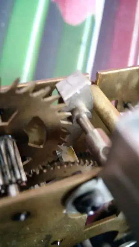

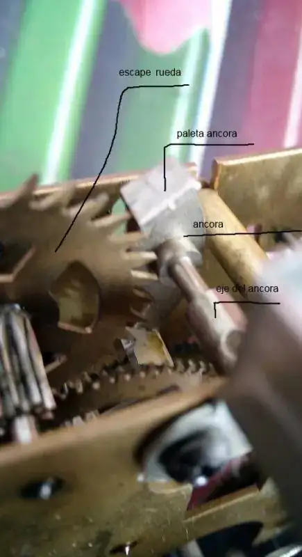

Hola, el problema lo tienes en el escape, concretamente en el ancora, mira el ancora tiene tres piezas el eje que son dos piezas que entra una en la otra a presion haciendo de embrague y la tercera es las paletas que mueven la catalina del escape, pues por cualquier motivo bueno lo mas normal es que una paleta haya mordido un diente y entonces el pendulo con su fuerza hizo que el embrague del eje girara, por consiguiente desequilibrando las paletas del ancora, por eso funciona tumbado, porque el alargador del pendulo a estar horizontal no lo desequilibra
Lo que tienes que hacer, es que con el reloj colgado y equilibrado mires los desvios del pendulo moviendolo con la mano a ambos lados y entonces veras el desequilibrio fijandote en el solido del escape
Solo tienes que hacer presion hacia el lado mas corto del recorrido del pendulo para que se centre; solo es eso
Jajajaja, lo dices y parece sencillo, pero no he entendido nada, jejeje.

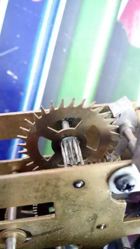

A ver, buscando un poco por google he visto que es el ancora. He hecho un par de fotos que dejare mas abajo. ¿Que es exactamente lo que explicas? Un saludo y gracias!
Hola, posiblemente ese eje de ancora este trabado con un tornillo, no lo puedo apreciar, si es asi lo aflojas para hacer la regulacion
