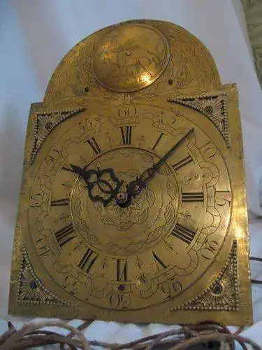

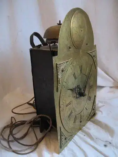

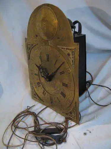

Reloj de pared antiguo, de fabricación desconocida para mí, procedente del ya fallecido Súcaro, ingenioso, capaz, honrado, simpatiquísimo y memorable anticuario del pueblecito de Tapia, a cuya memoria dedico este reportaje.
Las cuerdas de arrastre de las pesas no son obviamente las originales, las ruedas de engrane no son dentadas sino que son un par de poleas en cuyo fondo de garganta llevan una hilera de pinchos, y solamente estas cuerdas de alpinismo resisten sin deshilacharse.
Mis conocimientos técnicos son escasos, alcanzo para ver que lleva escape de áncora (espero no equivocarme en esto, vosotros diréis) y la esfera pudiera no ser original, no lo se, a ver cómo lo véis vosotros.
Lo he colocado en este lugar, es una galería, en una tabla rústica de madera.
Está en correcto estado de marcha.

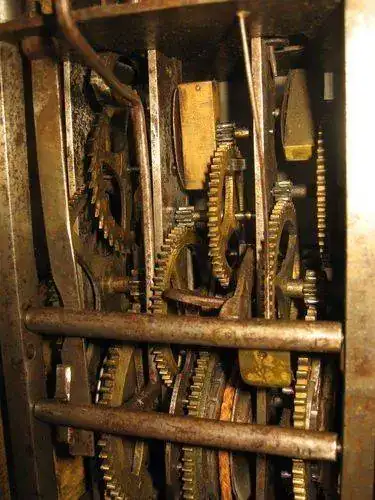

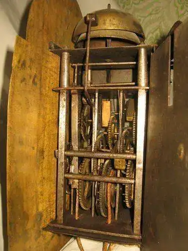

La maquinaria vista desde el lado izquierdo:
La máquina vista desde el lado derecho:

una preciosidad, yo diria que posterior a 1850, la esfera parece la suya o por lo menos de su tiempo. saludos.

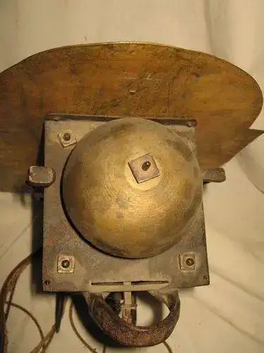

Este es un reloj de "Linterna", y se caracterizan porque el tren de sonería está detrás del de movimiento. En la mayoría de los relojes uno está a la izquierda del otro. La esfera no sé si será original, quien mejor puede ver eres tu, por las fotos es muy difícil de saber, pero lo habitual es que este tipo de relojes la tengan de metal, generalmente bronce.
Las cuerdas de las pesas originalmente serían cadenas que con el tiempo se habrán perdido o deteriorado.
Parece de contrucción bastante rústica y por lo que se ve en las fotos parece del siglo XVIII. ¿1.750? la aguja de los minutos parece de esta época y es preciosa, comprueba si es de forja. Unas fotos con gran detalle de las agujas ayudarían a datarlo.

el reloj que muestras es un autentico reloj linterna posibemente del norte de francia la fecha de 1750 es muy apropiada. este reloj no llevo nunca cadenas puesto que sus barrliletes como comentas llevan agujas, la cuerda que le corresponde no es esta, deve de llevar lino trenzado sin alma del grosor que tienes que devera ser 7mm mas o menos un poco dificil de consegir, yo la llevo buscando y solo la encuentro en M-P y pocos sitios mas, me gustaria ver sus trinquetes y sobretodo si lleva contrapesas y saber el peso de las pesas y sus contrapesas, los soportes de la esfera nos pueden decir algo de su originalidad, las agujas las veo originales. tienes un magnifico reloj supongo que de 30 horas marcha segun la altura que aprecio. saludos y espero fotos de los trinquetes y contrapesas..saludos:ok::

En mi anterior intervención decía que este reloj llevaría cadenas, sin tener en cuenta que también hay relojes linterna que llevan cuerdas para soportar las pesas.
Los que llevan cuerdas necesitan contrapeso para mantener la cuerda tensa por los dos extremos y evitar que resbale, mientras que en los de cadena los eslabones enganchan en las puntas que salen del fondo de la garganta de las poleas y no necesitan contrapeso. Cuando llevan cadenas la longitud de los eslabones debe ser la adecuada para que encajen justamente en eslabones alternos, ya que uno apoya plano y el otro de canto sobre la polea y si el tamaño no es el adecuado no entran las puntas en los eslabones correspondientes.

comañero nuevo los barriletes de cadenas y los barriletes de cuerdas son diferentes los primeros llevan dientes que engranan en las cadenas los segundos mas antiguos llevan agujas que se enganchan en la trenza de la cuerda por esto su cuerda a de ser trenzada.

En el fondo de las poleas lleva agujas (es decir una hilera de pinchos, no es un dentado para cadena).
La longitud del péndulo es efectivamente 94 cms.:
He retirado las cuerdas de las poleas, os pongo unas fotos de detalle de su garganta, parecen pinchos -algo gastados- pero observándolo ahora se ven como unos alojamientos entre los pinchos que bien pudieran ser para que entren los eslabones de una cadena, a ver qué opináis:
En estas dos últimas fotos se ven, además, las sujeciones de la esfera. Pongo a continuación más fotos de la parte trasera de la esfera.
(¿ la veo como muy nueva ?, no se)
Y unas vistas más del conjunto:

Vista parcial del escape de áncora, difícil pillarlo entero:

Respecto a la esfera no veo claro para opinar si es antigua o no, pero en estas fotos parece que es mucho mayor que la máquina, no sé si es por efecto del ángulo desde donde has tomado las fotos o si realmente es lo que aparenta. Si es mucho mayor probablemente no será la original.
Sí. La esfera es bastante mayor que la máquina, no sólo lo aparenta sino que lo es, yo también pienso que no es la suya original.

la jaula del reloj tiene unas muescas que coinciden con los soportes de la esfera y no tiene otras de haber alvergado otra esfera, las agujas coinciden con el dial, a mi y esto es personal no me extrañaria que fuese la esfera original. respecto a las agujas son algo gruesas puede haber alvergado cadenas, las agujas o saetas son preciosas. tienes un valioso reloj, no mostraste los contrapesos:ok::
mira las muescas de la jaula haber si te parecen de origen o son un poco chapuceras. saludos:ok::
La esfera tiene TRES sujeciones, se ven muy bien en las fotos: una entre el 10 y el 11, otra entre el 1 y el 2 (pero más cerca del 1 que del 2) y la tercera justo encima del 6.
En estos tres puntos está sujeta la esfera a la máquina. Por detrás, en las fotos se ven estas sujeciones, en los dos extremos superiores de la linterna y en la parte media de la inferior.
Es decir, viendo las fotos, si le esfera es reemplazada, quien la puso la perforó tres veces y lo hizo exactamente donde se debía para que encajara en el chasis de la máquinaria, y encajó en ellas unas pequeñas pletinas (en forma de L) para acoplarla mediante un pasador con cabeza en forma de argolla ¿lo véis?.
Me parece por tanto que la clave ha de ser entonces determinar si estas tres pletinas que tiene la esfera por detrás y que la sujetan (y los ganchos) son de la época o son más recientes ¿ok?

¿Por qué sospechas que la esfera no es antigua? Es evidente que no es el modelo habitual, pero observando detenidamente todas las fotos no veo señales de que anteriormente pudiera haber tenido otra. Si alguien la sustituyo seguramente lo hizo un buen profesional. En la parte posterior no veo nada que indique que no sea la original.
En la parte anterior los motivos pintados y el tamaño muy grande respecto a la maquinaria no son habituales,pero en relojería hay muchas excepciones a lo "habitual", a veces realizadas por encargo y otras por capricho del constructor. Esos remaches dorados de los cuatro ángulos se me hacen un poco raros para ser originales, ya que sobresalen hacia atrás como si pudieran haber tenido una función de sujeción o anclaje. Para ser simples adornos como lo son ahora creo que si fueran de origen estarían mejor rematados por la parte posterior. Este es el detalle más raro que veo en toda la esfera.
Respecto a las pinturas creo que están cuidadosamente realizadas, las del cuadrado fácilmente identificables con figuras humanas o de la naturaleza y las del semicírculo con un aire esotérico y con una elaboración muy cuidada y de mucho detalle. Parece que se conserva muy bien, pero al mismo tiempo que también tiene cierto desgaste o pequeños deterioros causados por el paso del tiempo. En las fotos no veo nada para sospechar que pueda ser nueva.
Creo que esos símbolos del semicírculo pueden tener un significado que yo no lo relaciono con nada porque no tengo conocimientos de simbología, creo que esotérica, pero seguro que hay compañeros del foro que pueden opinar con conocimiento en esta materia, y esto nos podría dar alguna pista para saber donde pudo estar este reloj y el motivo de esta extraña esfera.
A ver si alguien se anima a comentar las pinturas de la esfera.
este tipo de escuadras de sujecion al linterna es habitual, yo decia, las muescas o rebajes que tiene la jaula para alojar estas escuadras si estan bien realizados.
el dibujo que hay en el centro, digamos entre los numeros,esas especies de lineas que forman rombos las tengo en dos relojes antiguos y pertenecen a la relojeria, es el motivo por el cual creo que puede ser original, las agujas o saetas yo las veo originales y de la epoca y coinciden con los numeros, lo que si es postizo son los remaches de las esquinas, lo que si te puedo decir casi con certeza es que se trata de un linterna del norte de francia, el relog con ese pendulo de 94 cm deve de ser muy preciso y exacto, te pregunte por los trinquetes, no los veo en ninuna foto, tiene dos o tiene uno, creo que en este caso tendra dos. saludos
