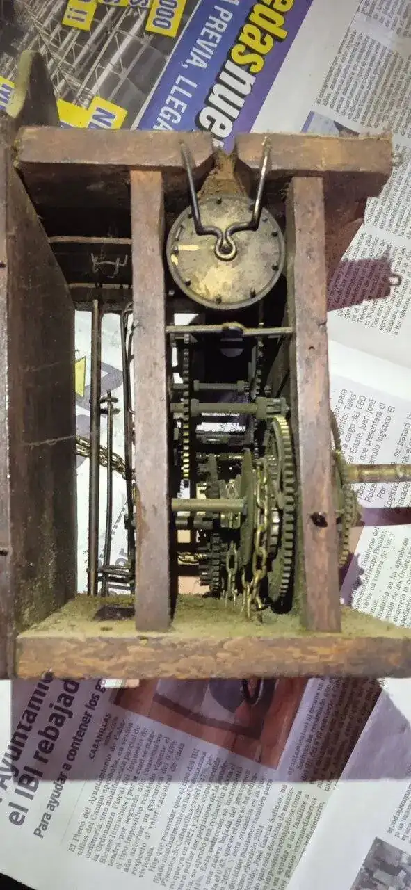

El reloj lo conozco en casa de mis abuelos de toda la vida ha estado más de 20 años parado y decidí llevármelo para ver si podía volver a oír el tic tac que tantos años de pequeño habia escuchado.
Después de limpiar toda la maquinaria por dentro y engrasar en la medida que pude. Empezó a andar como siempre y la verdad que va bastante bien.

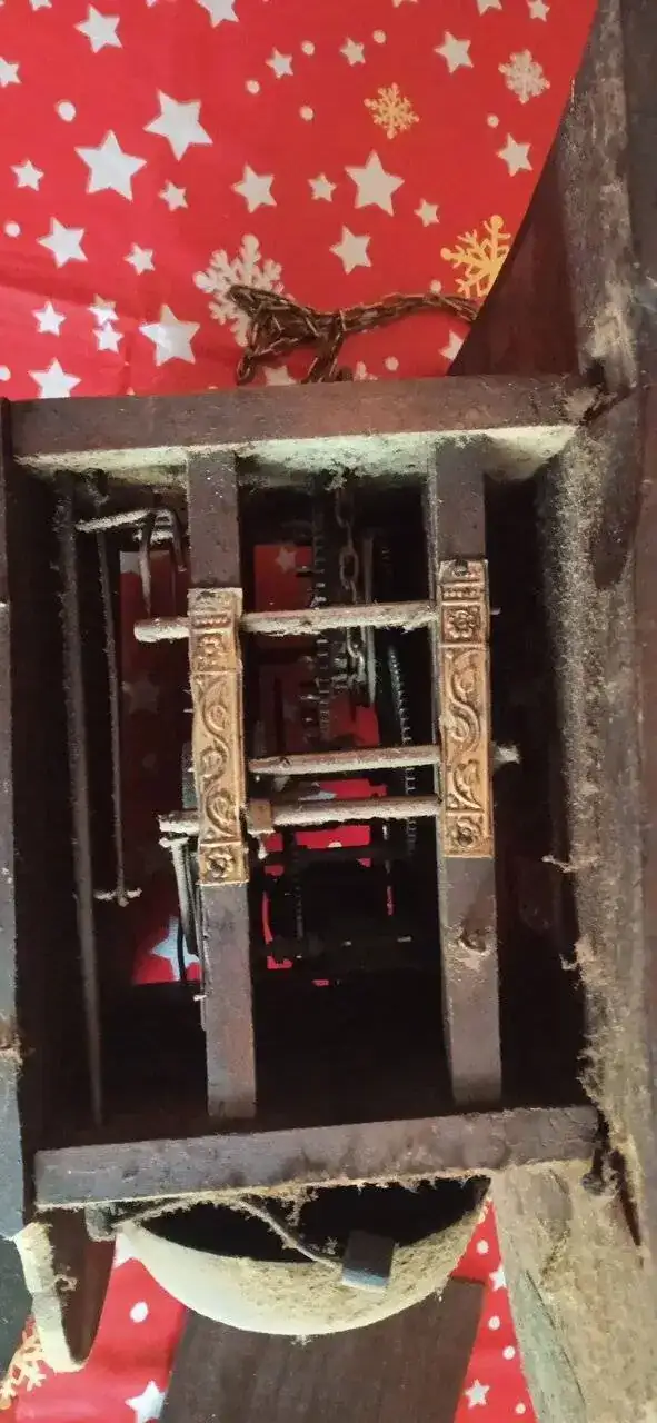

El único fallo que tiene y que no sé cómo ajustar es que cuando llega a y veinticinco suena las y media y cuando llega a menos cinco suena las campanadas de en punto. Si alguien supiera como hacer el ajuste estaría genial. Os dejo una foto del tipo de reloj y algo de la maquinaria antes de limpiarle.
Un saludo.y gracias de antemano.
La solución es bastante símple. Con mucho cuidado sujeta con una mano la aguja horaria y con la otra mano adelanta la aguja minutera esos cinco minutos .

Muchas gracias fernan por tu ayuda. Parece que está funcionando bien con lo que me has dicho.
De nuevo gracias.
