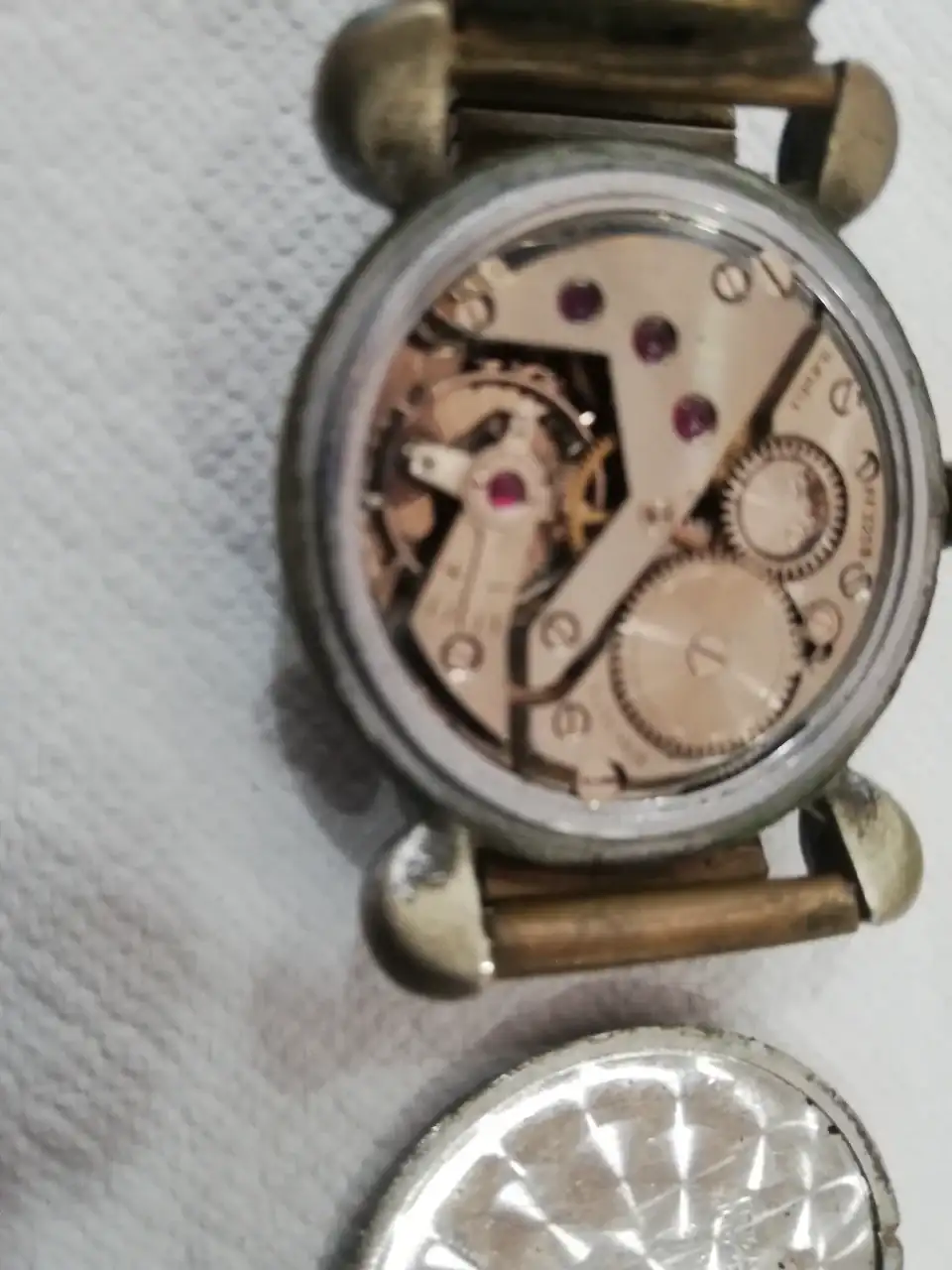

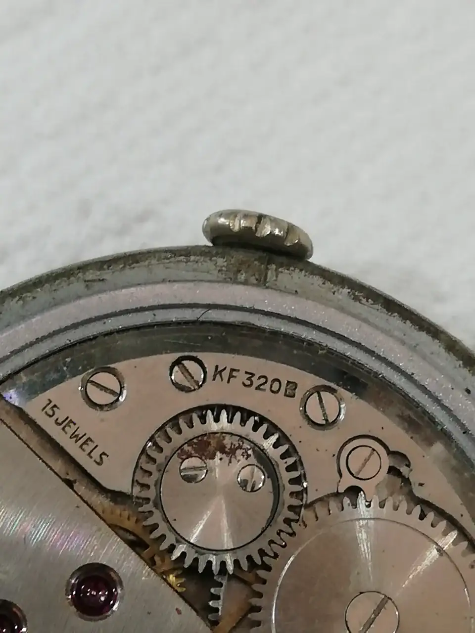

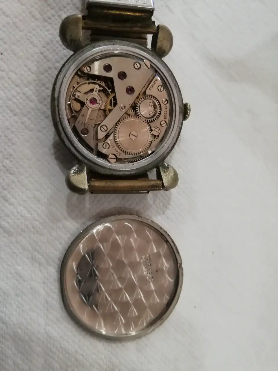

Os paso nuevas fotos por lo que vi es un 320 pero no llego a saber de qué año. Las patas de la correa e visto que son distintas a la malloria. Haber que os parece.
Reacciones: galunco

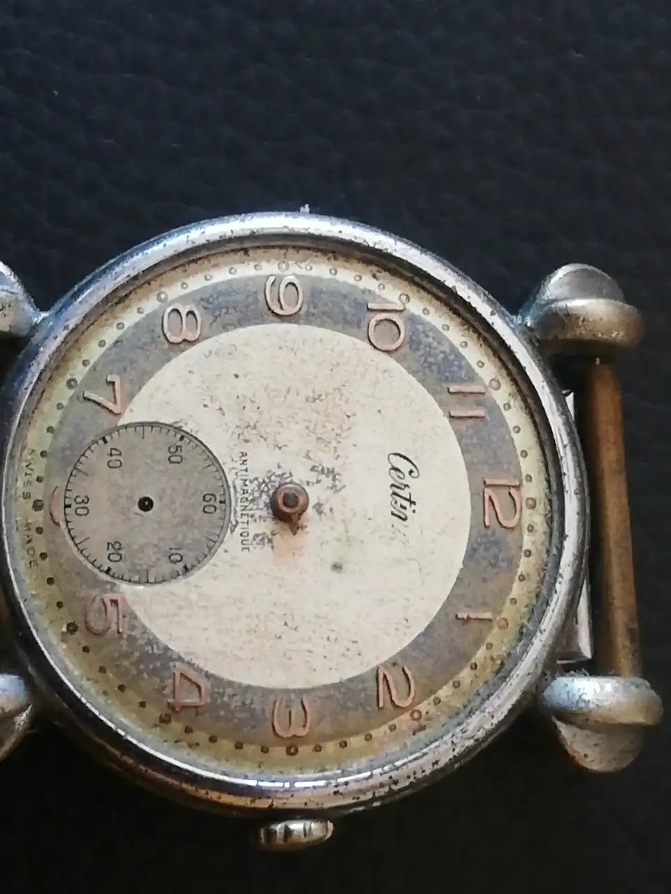

Pues en mi opinión no está en tan malas condiciones, parece que tiene bisel, el cañon del segundero también se ve. Por lo que con buscar unas agujas, poner el calibre en marcha y un plexi estaría finiquitado. El compañero miguelfr tiene uno exactamente igual o muy parecido.
Reacciones: Cosmos
Si tener muchos conocimientos del tema, esa caja lo mismo no se corresponde con la esfera y mecanismo ,
Por el tipo de letra en cursiva de Certina es anterior a 1953 , pero eso lo has podido ver en el enlace que puesto en mi primera respuesta.

Por ese precio lo tienen que dejar nuevo el dial, agujas, carrura y ese Kurth Freres 320B muy bien regulado y ajustado....
