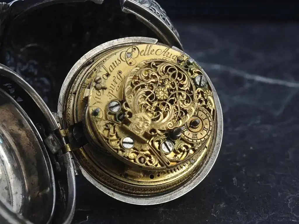

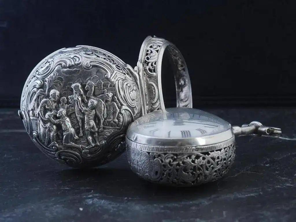

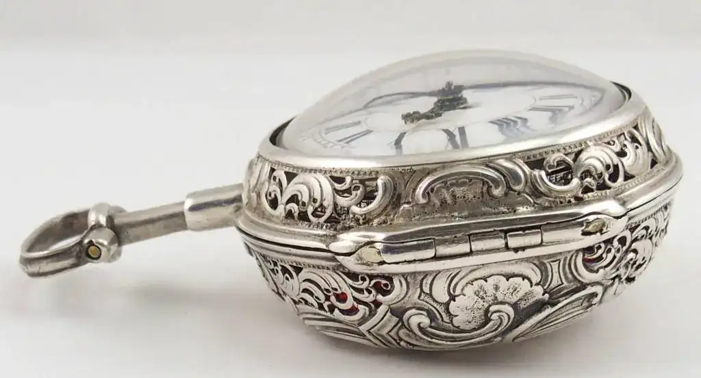

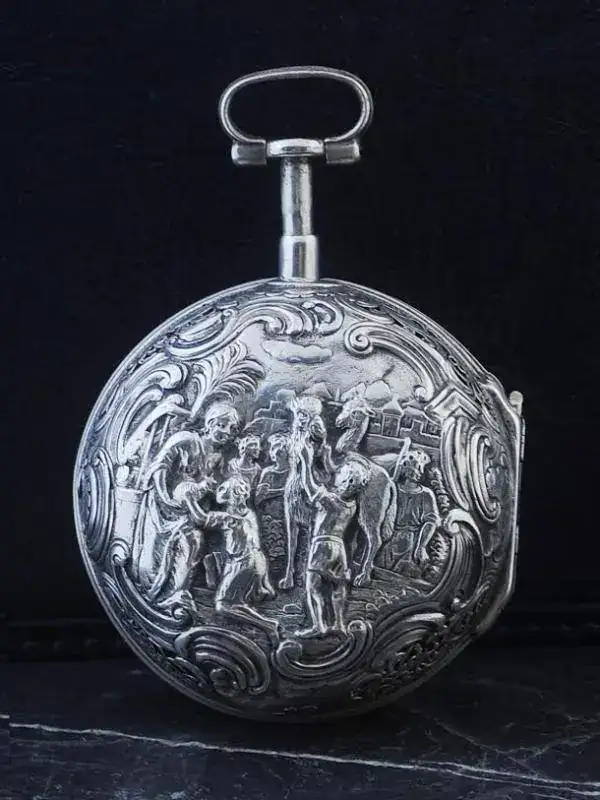

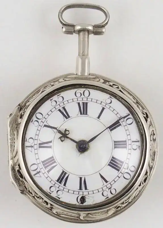

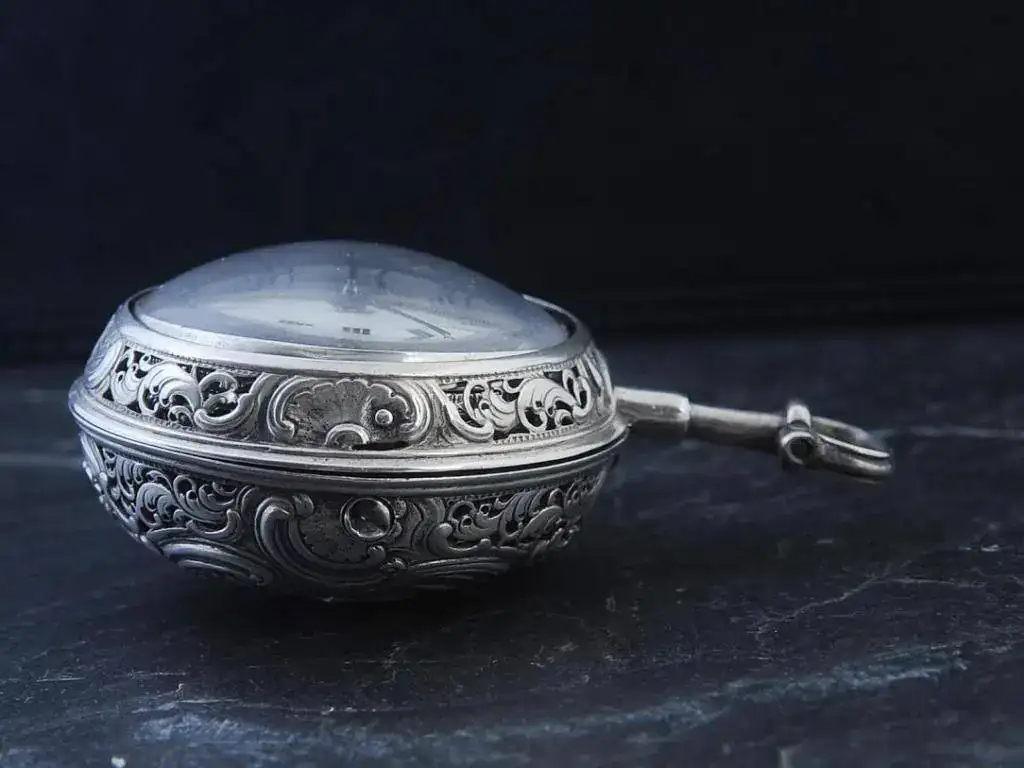

Este es otro Reloj catalino sonería cuartos interesante.
Maestro Relojero Nikolaus Delle Augsburg (Germay) FECHA de fabricación: c.1730. Registrado en el Baillie
Doble caja de plata repujada da ley 92,5% de plata y 7,5% de otros metales representando. Gran trabajo en sus cajas con detalles florales calados con una escena clásica. En muchos casos eran representaciones de obras de arte. Dispone de pestaña lateral para su apertura y dar acceso a la caja anterior también en plata de ley, calada y profusamente decorada que da acceso a la maquinaria, que contiene campana en acero para la sonería. El calado por todo su perímetro sirve para dejar escapar el sonido de su campana. ESFERA: Convexa con esmalte blanco sobre cobre. Numeración con gruesas cifras romana dentro de dos círculos concéntricos para las horas. Alrededor de estos, otro dividido de cinco en cinco minutos, con guarismos arábigos. Agujas tipo (beetle and poker) en acero pavonado. MÁQUINA: En latón dorado con tapa guardapolvo firmada Delle galluza profusamente decorada, como toda su platina superior. Sonería a cuarto, con dispositivo, para convertirla en sorda. ESCAPE: De paletas, Rueda catalina. TAMAÑO: 52 cm. Peso 135 gramos.

Que maravilla de reloj!!! Muchas gracias por compartir.
Extraordinario, lindo ejemplo de las maestrías de antes, las que por cierto y es tán errático se ignoran hoy día.
Gracias por mostrarlo y feliz año nuevo
Enviado desde mi EML-L09 mediante Tapatalk
Impresionantemente bonito [emoji122][emoji122][emoji122][emoji122][emoji122][emoji122][emoji122]
Precioso.
Me llama mucho la atención el trabajo de orfebreria.
Es increible que en esos años, sin los medios de hoy, se hizieran estas cosas.
otro reloj de muy antaño que ha sobrevivido a los avatares de la vida. Gracias por mostrarlo. Me llama la atención la aguja horaria. Está rota o recortada o está entera ? Si esta recortada, la pregunta sería, se va a quedar así manteniendo su originalidad o procede construirle una de nueva ? :clap:
Gracias a todos por los comentario, Hola cesccat, la aguja horaria es de época tipo escarabajo, la que no es suya es la minutera, si tengo oportunidad le pondré otra escarabajo. (beetle and poker)
