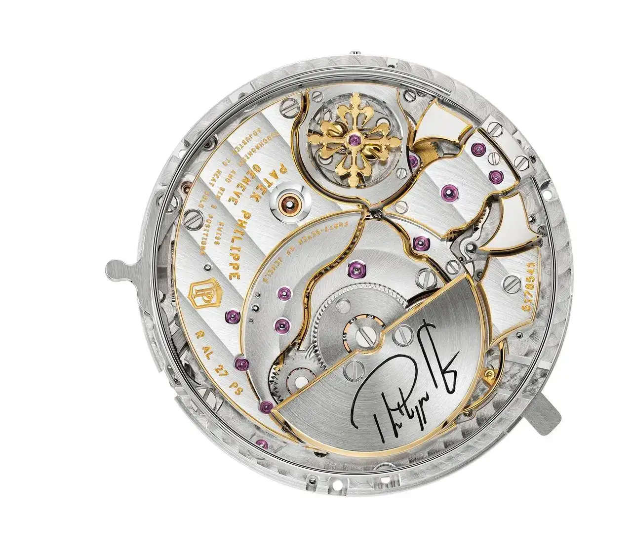

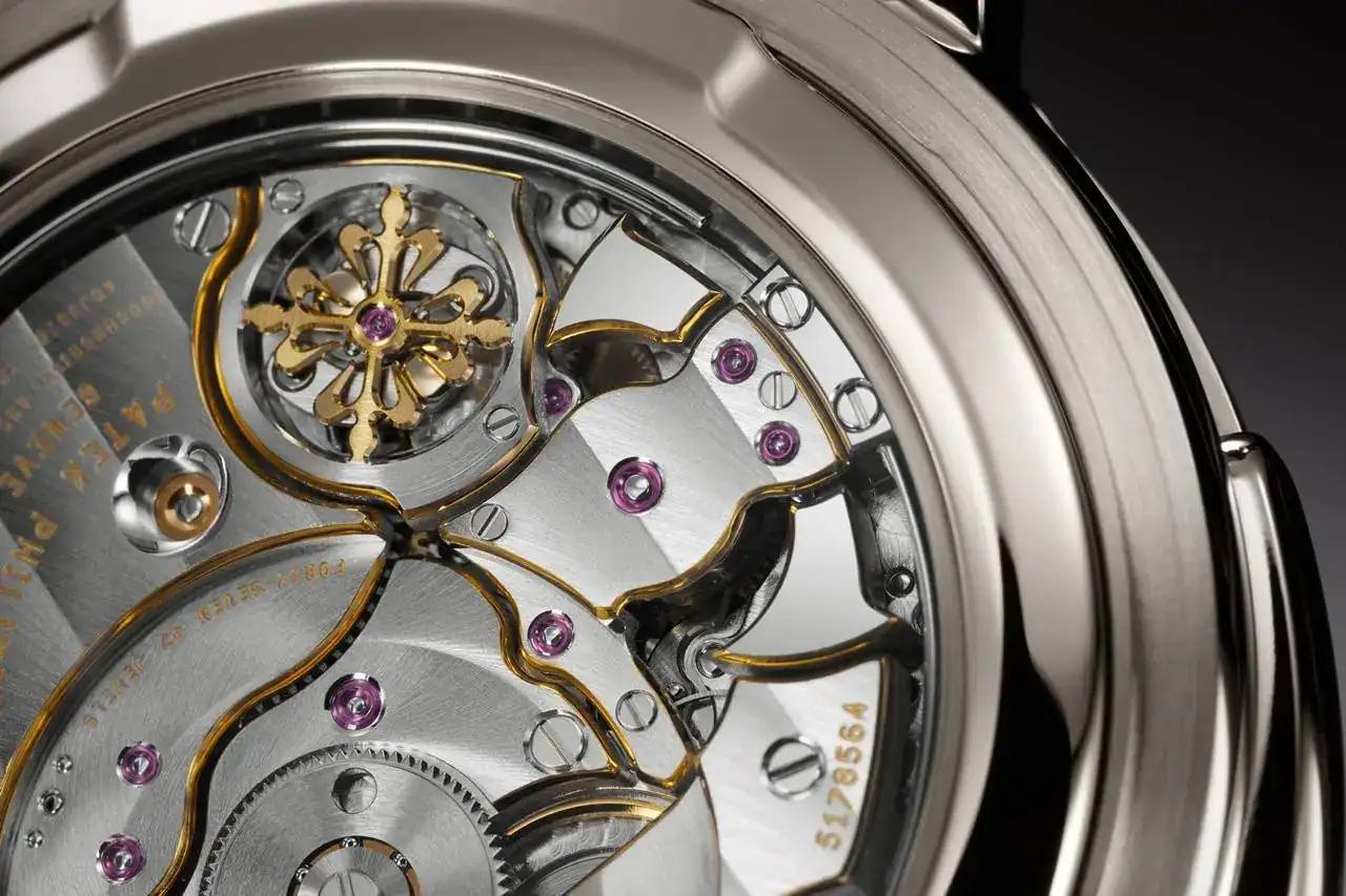

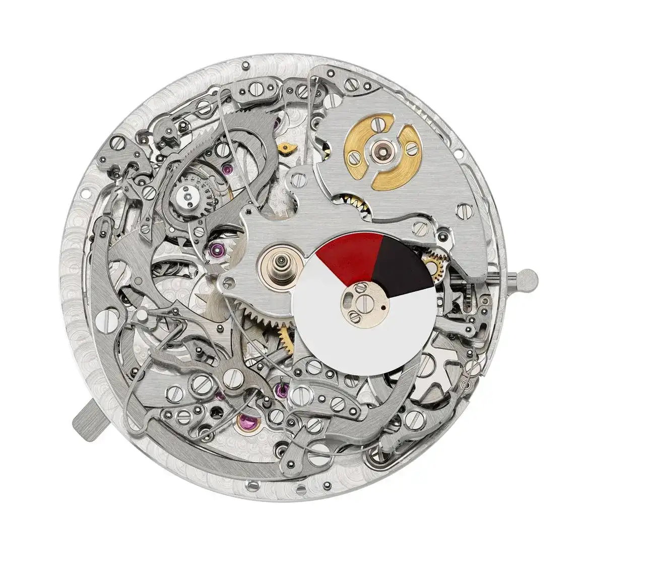

Retomar esta función de alarma horaria programada e integrarla en el emblemático calibre R 27 resultó ser una tarea sumamente compleja. El desarrollo del nuevo calibre automático R AL 27 PS exigió a los ingenieros de Patek Philippe repensar en profundidad el mecanismo de repetición de minutos para integrar la alarma. El reto consistía en crear un reloj que hiciera sonar la repetición de minutos y la alarma en los mismos dos timbres clásicos, conservando al mismo tiempo el sistema de gatillo deslizante, alojado en el lado izquierdo de la caja, detalle visual distintivo de los repetidores de minutos Patek Philippe.
Para lograrlo, el movimiento, después de la activación del gatillo deslizante, debía ser capaz tanto de tocar instantáneamente la hora mostrada en la esfera (en modo repetición de minutos) como de detener el mecanismo de sonería hasta que la hora mostrada correspondiera a la hora programada (en modo alarma). A diferencia de los repetidores de minutos convencionales, en los que el armado mediante el gatillo deslizante activa instantáneamente la sonería, la adición de un sistema de alarma significaba que el barrilete de sonería tenía que poder desacoplarse del mecanismo de accionamiento de las piezas de sonería (cuarto de hora, minutero, pico de las horas).
Todas estas limitaciones técnicas llevaron a añadir 227 componentes, incluido un sistema de báscula y rueda de pilares para seleccionar el modo de sonería y un dispositivo fusée con gatillo de sonería, utilizado para desconectar temporalmente la fuente de energía (tambor del barrilete de sonería) del mecanismo de sonería, un sistema normalmente reservado para relojes con un mecanismo de sonería de gran tamaño. El desarrollo del calibre R AL 27 PS ha dado lugar a la presentación de cuatro nuevas patentes para mecanismos que permiten al reloj cambiar con seguridad de un modo de sonería a otro, diferir la sonería de la alarma hasta el momento apropiado, asegurar la secuencia correcta de las campanadas «horas, cuartos y minutos» en todos los casos y garantizar que el barrilete de sonería esté siempre completamente armado a fondo cada vez que se activa el cierre, de modo que el reloj pueda tocar siempre, si fuera necesario, hasta 31 golpes para la alarma (12:58 h). El barrilete de sonería también está equipado con una pestaña deslizante para evitar que el muelle se tense en exceso.

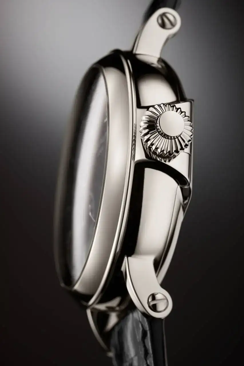

Marca de la casa, el funcionamiento es de lo más sencillo para el usuario: el pulsador de la corona se utiliza para seleccionar el modo de sonería, que se muestra en una pequeña ventanilla en forma de campana situada a las 3 horas. Cuando el reloj está en modo repetición de minutos (campana negra), el usuario puede activar el cerrojito en cualquier momento para oír las horas, los cuartos y los minutos transcurridos desde el último toque de los cuartos. Cuando el reloj está en modo de alarma (campana blanca), es necesario activar el cerrojito para activar la alarma (el timbre cambia de rojo a blanco). Cuando la alarma está activada y aún no ha sonado (campana blanca), es posible volver al modo repetición de minutos pulsando el pulsador sin que suene la alarma.
El ajuste de la alarma sobre 12 horas se realiza de cuarto de hora en cuarto de hora mediante la corona extraída hasta la posición intermedia y la aguja central tipo Breguet de oro rosa apuntando a la escala punteada de oro rosa situada en la periferia de la esfera. Para que se oiga el mayor número posible de campanadas, la alarma de la referencia 1938P-001 suena siempre dos minutos antes de la hora programada. Así, si se programa la alarma para las 3, en lugar de tres tonos graves (que podrían pasar fácilmente desapercibidos), el reloj emitirá dos tonos bajos, tres tonos altos-bajos dobles y 13 tonos altos, lo que hace un total de 21 tonos. Un auténtico interludio musical. Los sistemas de seguridad evitan que se produzcan daños en caso de manipulación indebida, como armar sucesivamente el gatillo deslizante mientras la alarma ya está activada, o ajustar el movimiento mientras el reloj está sonando.

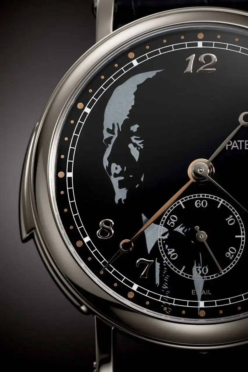

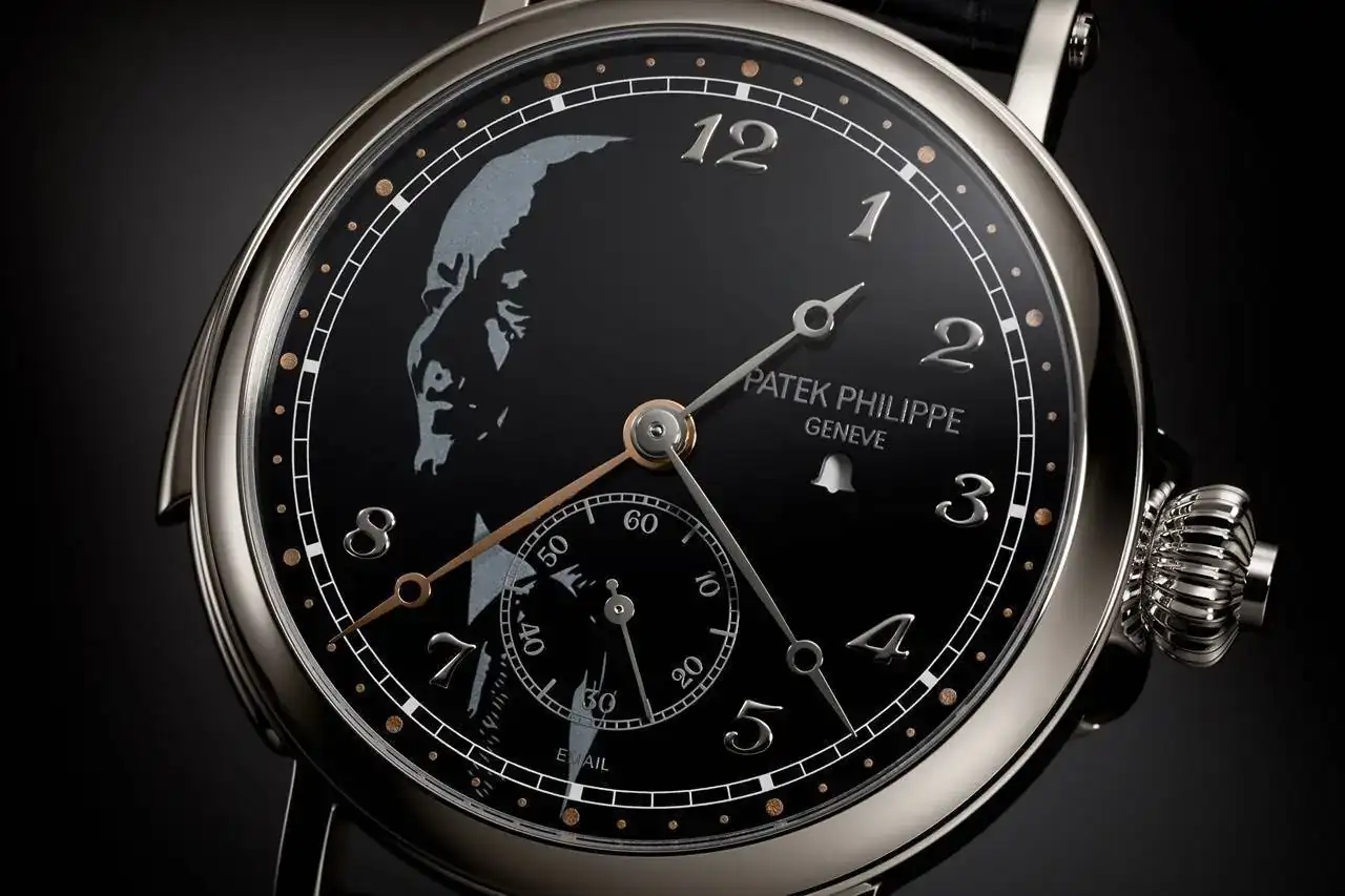

El homenaje a Philippe Stern continúa en la esfera de oro de 18 quilates con su retrato en miniatura, en esmalte blanco y gris, sobre un fondo de esmalte Grand Feu negro. Un pequeño retrato dibujado pacientemente, toque a toque, fruto de una de las mejores maestrías artesanales que el presidente de honor de la Manufactura quiso perpetuar. El paso del tiempo se indica de manera elegante con los números aplicados y las agujas de horas/minutos tipo Breguet de oro blanco, que contrastan con el oro rosa de la aguja y la escala de la alarma.

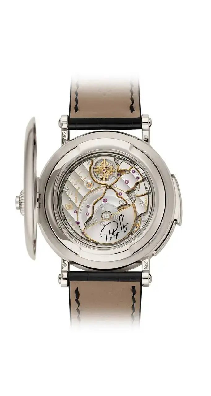

La caja de platino pulida a mano mide 41 mm de diámetro. Con sus asas rectas y sus barras atornilladas, también recuerda a una de las creaciones más preciadas de Philippe Stern, cuando, en 1989, para conmemorar el 150.° aniversario de la Manufactura, lanzó la serie limitada referencia 3960, un reloj de estilo Officier, inspirado en los primeros relojes de pulsera de principios del siglo XX. Se eligió el platino por su nobleza, pero también porque desde el punto de vista acústico representa el mayor desafío para un repetición de minutos si se quiere lograr el verdadero «sonido Patek Philippe», tan apreciado por los entendidos. Como todos los relojes Patek Philippe de platino, la referencia 1938P-001 lleva un pequeño diamante engastado en la carrura a las 6 h. La caja posee un fondo de cristal de zafiro protegido por una tapa con bisagra grabada a mano con la inscripción «À mon père, 85 ans de passion horlogère» («A mi padre, 85 años de pasión relojera»). El cristal de zafiro revela el acabado especialmente meticuloso del nuevo calibre automático R AL 27 PS, en particular los puentes y martillos con ángulos dorados y el mini-rotor de oro amarillo rodiado de 22 quilates con ángulos de oro amarillo y grabado a mano lacado en negro, que reproduce la firma de Philippe Stern. El toque de elegancia y confort se completa con una correa de aligátor negro brillante con cierre desplegable de platino.
Patentes del calibre R AL 27 PS
• Móvil de embrague unidireccional (patente europea EP4058853A1)
Este sistema de embrague unidireccional ha sido diseñado para actuar como enlace entre la cremallera y el tambor del barrilete de sonería, cuando el muelle del barrilete de sonería está armado (activación del cierre). En la ida, la cremallera arma el barrilete de sonería, mientras que, en la vuelta, se desacopla del barrilete, evitando así desarmar el muelle del barrilete de sonería.
• Pieza de relojería con una repetición de minutos y una alarma, seleccionables de manera reversible por el usuario (patente europea EP4071560)
Este sistema permite al usuario elegir entre un modo «repetición de minutos», en el que el reloj da las campanadas de la hora indicada directamente después de la activación del gatillo deslizante, y un modo «alarma», en el que la campanada, después de la activación del gatillo deslizante, queda en suspenso hasta que la hora del movimiento corresponda a la hora programada. Esta selección puede cambiarse en cualquier momento, y el mecanismo está diseñado para ser inmune a los errores de manipulación.
• Reloj de repetición con recorrido constante del gatillo deslizante (patente europea EP4071561)
Este mecanismo garantiza que el gatillo deslizante de la sonería siempre recorra la misma distancia cuando se activa, independientemente del modo de sonería seleccionado (repetición o alarma) y del número de veces que suene, sin riesgo de rotura. El usuario sabe que el sistema de timbre siempre está suficientemente armado una vez que el gatillo deslizante ha llegado al final de su recorrido.
• Mecanismo de sonería con un retardo (patente europea EP4071562)
Este sistema de sincronización de las piezas de sonería incluye un bloqueador diseñado para retrasar el sonido de la «pieza de los minutos», hasta que el puente de los cuartos se haya desplazado hacia la «sorpresa» (un dispositivo de seguridad para evitar errores de conteo al cambiar de una hora a otra). Garantiza que las campanadas toquen siempre en el orden correcto –horas, cuartos y minutos–, para que el reloj marque siempre la hora correcta.
Características técnicas
Repetición de minutos con alarma referencia 1938P-001
Serie limitada de 30 piezas

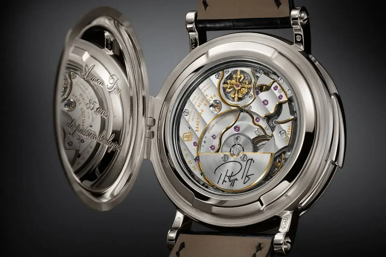

Movimiento:
Calibre R AL 27 PS
Movimiento mecánico de cuerda automática.
Repetición de minutos y alarma de 12 horas que toca a la hora programada con los dos mismos timbres clásicos. Segundero pequeño
Diámetro: 30 mm
Altura: 8,23 mm
Número de componentes: 561
Número de rubíes: 47
Reserva de marcha: Mín. 43 horas – máx. 48 horas
Masa oscilante: Mini-rotor de oro amarillo 22 quilates rodinado y grabado a mano con la firma de Philippe Stern, cuerda unidireccional
Frecuencia: 21.600 alternancias por hora (3 Hz)
Volante: Gyromax®
Espiral: Spiromax® (de Silinvar®)
Pitón: móvil
Funciones de la corona:
Corona con tres posiciones:
• apretada: cuerda manual del movimiento
• extraída en posición intermedia: ajuste de la hora de alarma en pasos de 15 minutos
• extraída completamente: puesta en hora
Pulsador: Pulsador de selección del modo de sonería, alojado en la corona a las 3h
Gatillo deslizante: Integrado en el lado izquierdo de la caja para la activación de la repetición de minutos y de la alarma

Caja:
Platino
Diamante de talla brillante (0,02 ct) engastado a las 6 h entre las asas

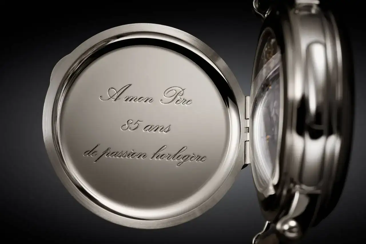

Fondo en cristal de zafiro protegido por una tapa con bisagra
No estanca, protegida contra la humedad y el polvo
Dimensiones de la caja: Diámetro: 41 mm
Anchura (de las 3 h a las 9 h con corona): 48,16 mm
Longitud (asa a asa): 49,4 mm
Grosor total (cristal a tapa): 14,2 mm
Entre asas: 21 mm
Esfera:
Placa de oro de 18 quilates con retrato de Philippe Stern en pintura miniatura, esmalte blanco y gris, sobre un fondo de esmalte Grand Feu negro
Cifras de tipo Breguet aplicadas de oro blanco de 18 quilates
Agujas de horas y minutos de tipo Breguet de oro blanco de 18 quilates
Aguja de la hora de alarma de tipo Breguet de oro rosa de 18 quilates
Aguja del segundero pequeño de tipo bâton de oro blanco de 18 quilates
Minutería Chemin de fer calcada en blanco, esfera del segundero pequeño y logotipo Patek Philippe calcados en gris
Escala de los cuartos de hora para la alarma recubierta de polvo de oro rosa
