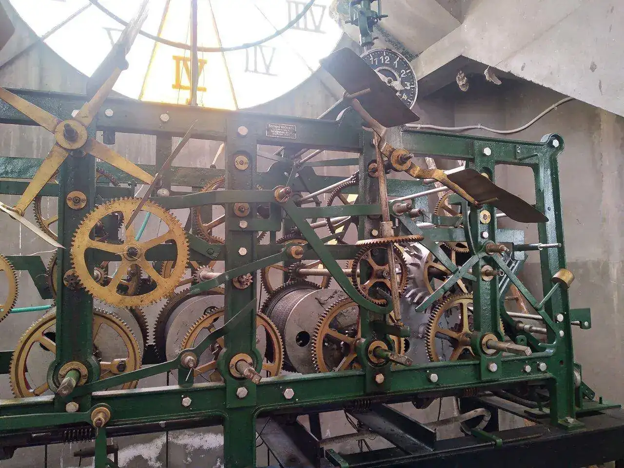

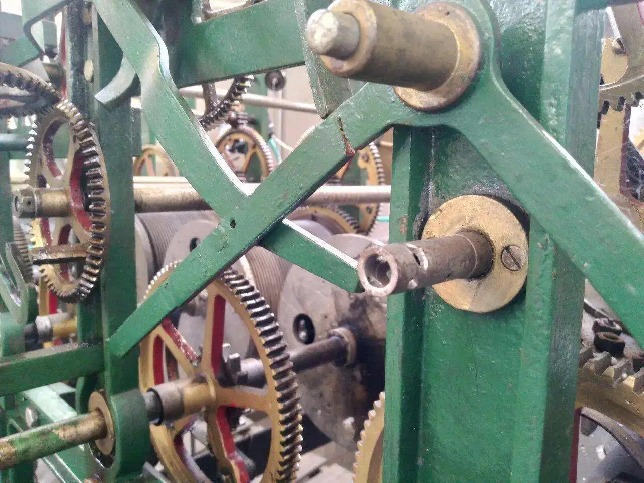

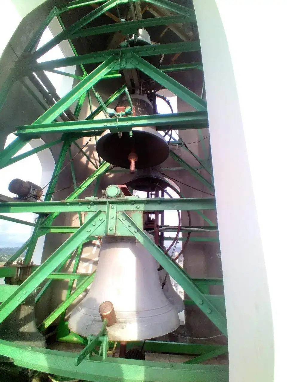

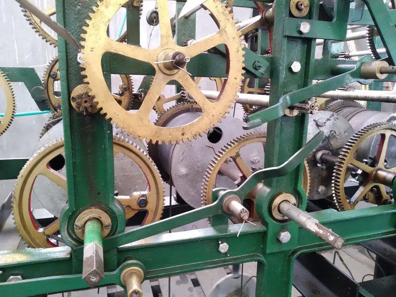

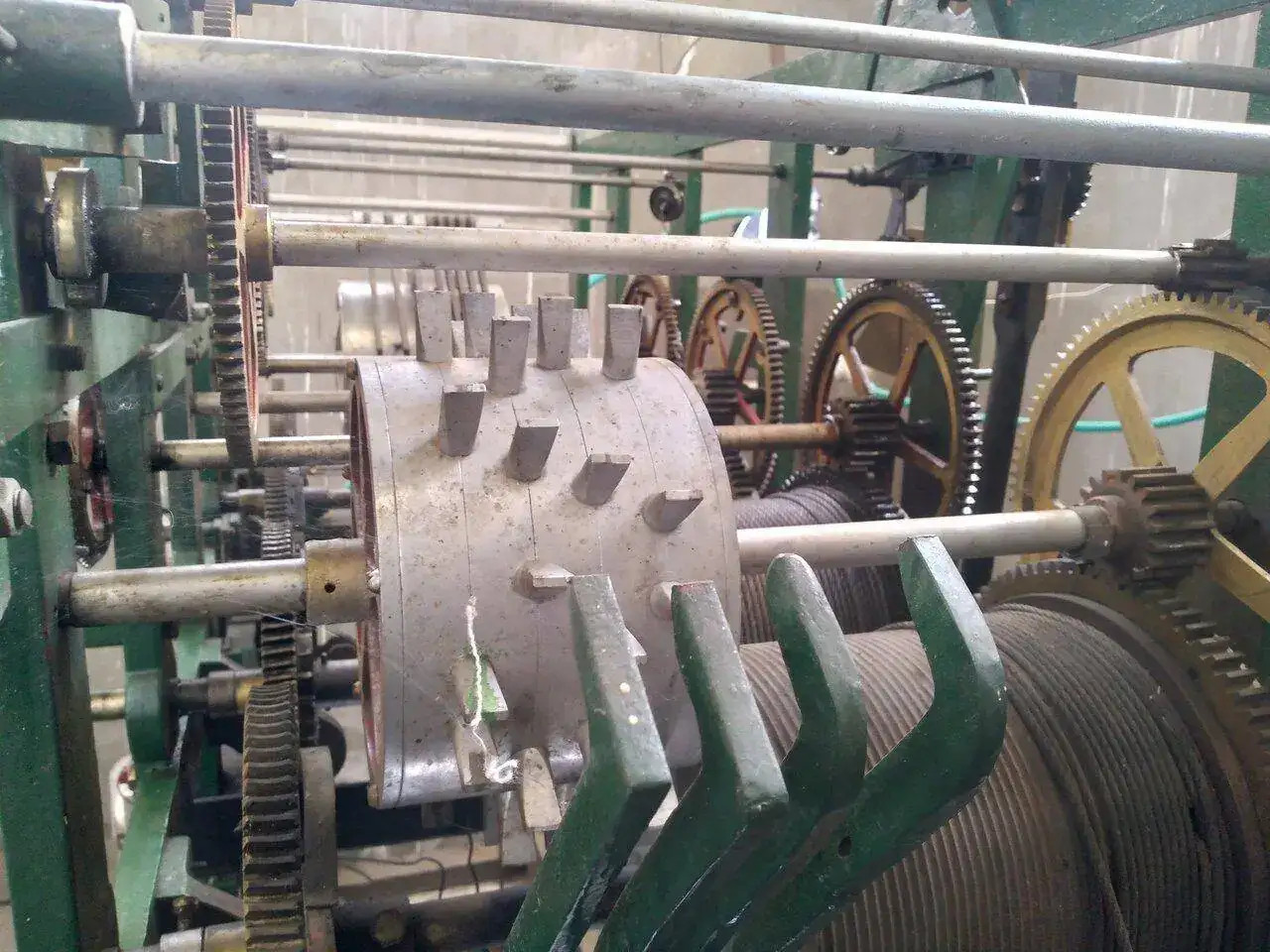

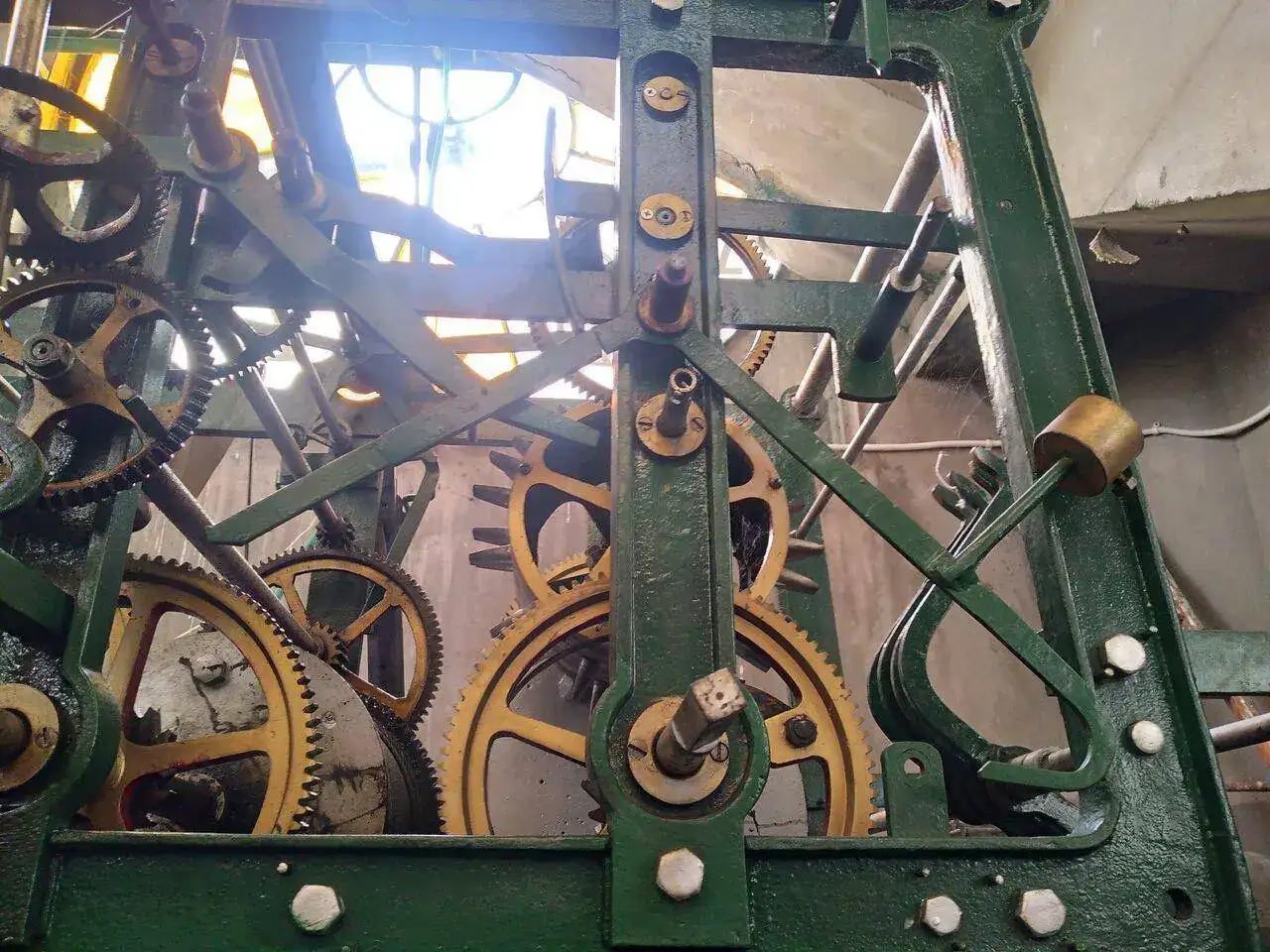

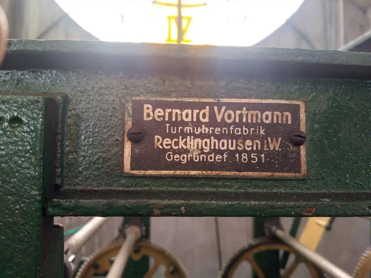

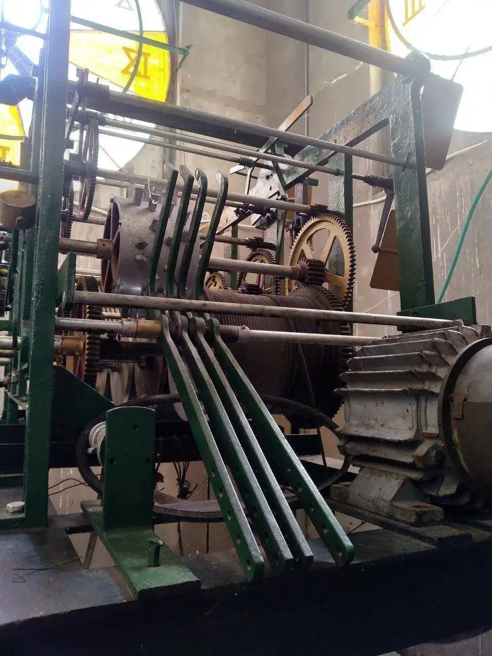

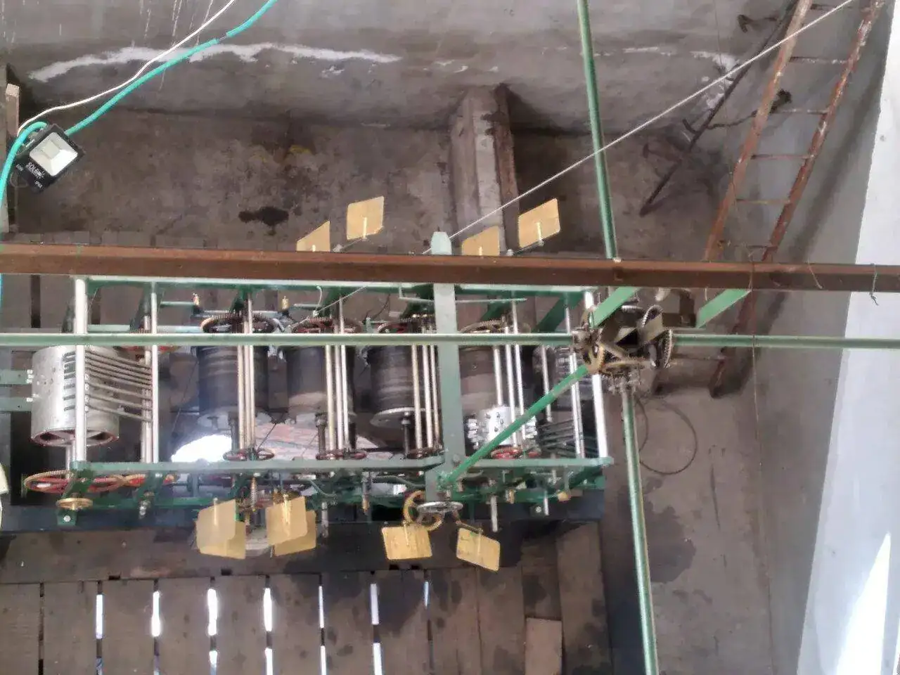

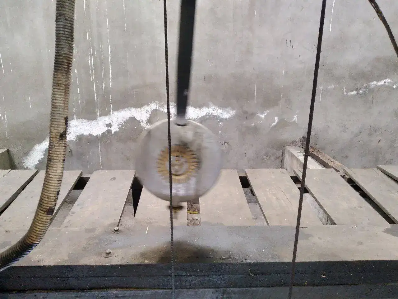

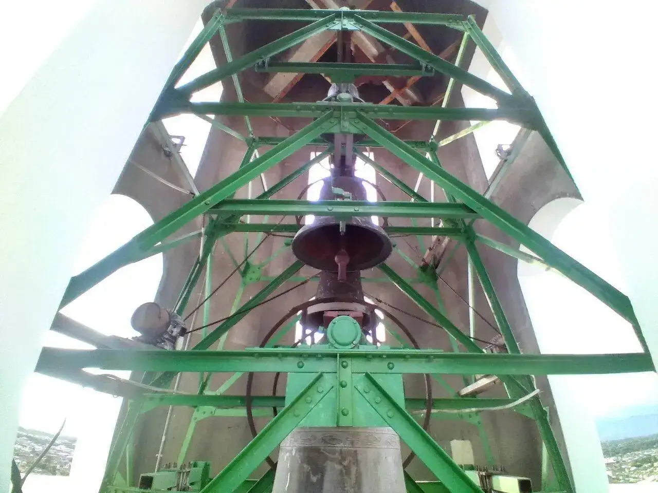

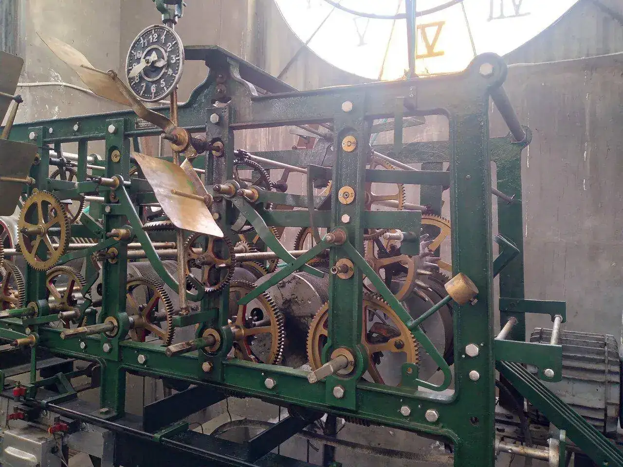

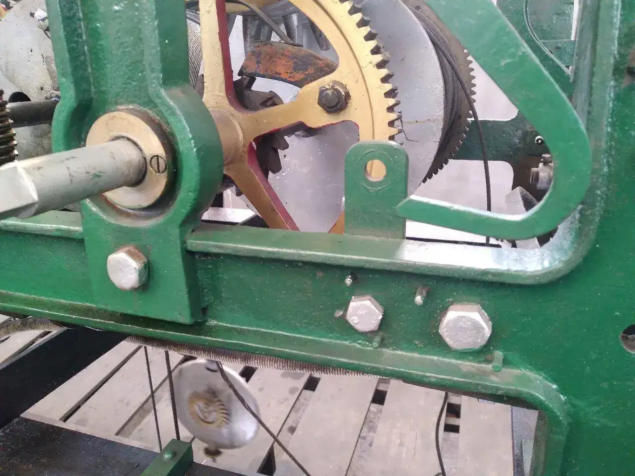

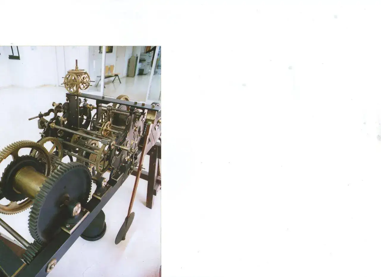

Hola amigos, tiempo desconectado, no recordaba la clave. Agora estamos recuperando esta monumental pieza, pero esta incompleto, comparto imágenes y la info que me puedan compartir les agradezco de corazón, la comunidad donde esta ubicado este reloj, esta deseosa de recuperarlo.

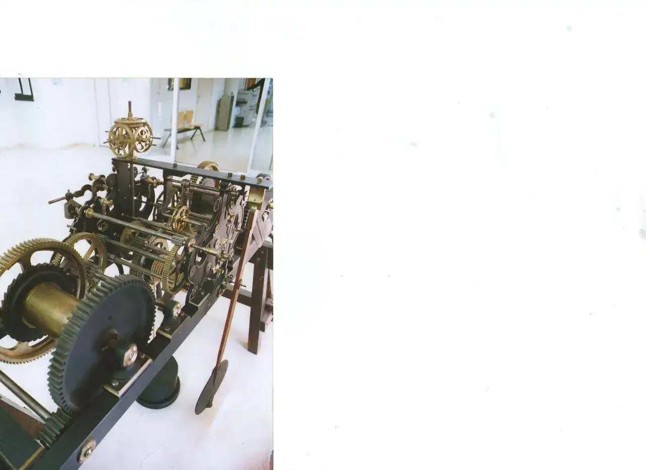

Precioso mecanismo, lo cierto es que el primero que veo con cuatro barriletes, qué función tiene el cuarto engranaje.

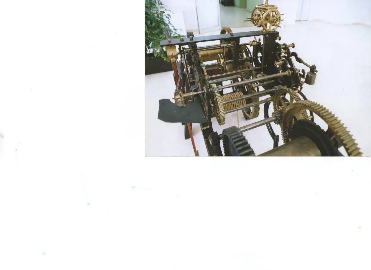

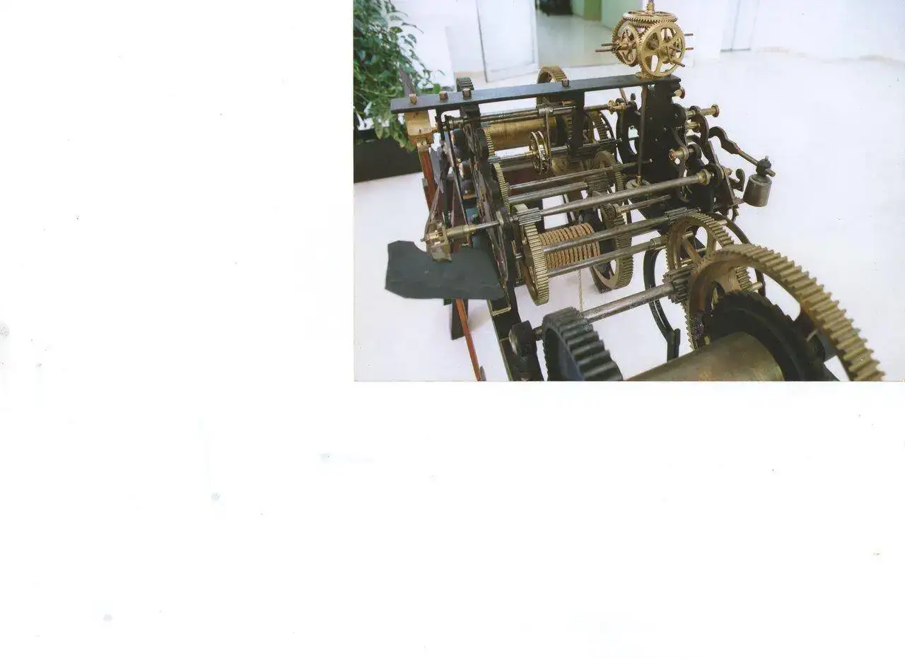

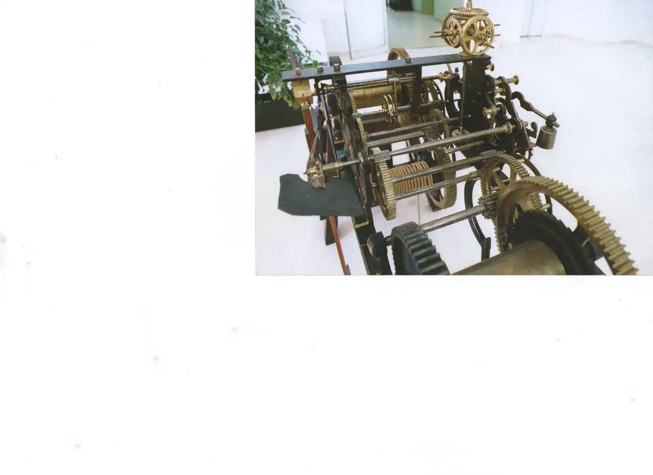

En su día nos encontramos con un caso similar, pero el mecanismo era el anterior que estuvo ubicado en la torre de la iglesia, el cual recuperamos del desguace, y lo enviamos a la escuela de relojería de la Mece y tras largos años volvió restaurado.
Hoy en día, ya restaurado, descansa en la casa del pueblo en espera de una nueva torre, donde ubicarlo.
Del patrón solo nos quedan las fotos, este no lo pudimos encontrar y al cabo de los años, ya jubilado, un parroquiano me lo paso, unos restos que le regalo el cura, para que se lo vendiera.

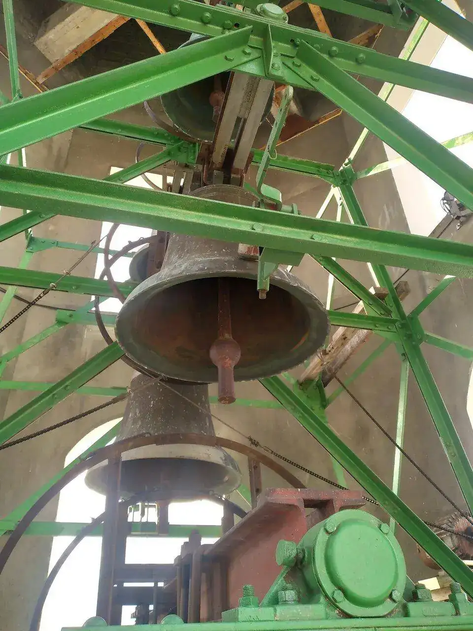

Hola, muchas gracias. Este mecanismo tiene 4 rodillos. El primero a la derecha maneja una melodía, tiene un tambor para tocar 4 martillos, luego , rodillo de cuartos, rodillo de reloj, y último rodillo de campanas sobre la hora, y además a la izquierda también tiene un tambor de melodía Ave María pero con motor. Pero esta incompleto , falta piñones externos y palancas de activación. Todas las campanas desconectadas. Total 8 camapanas
