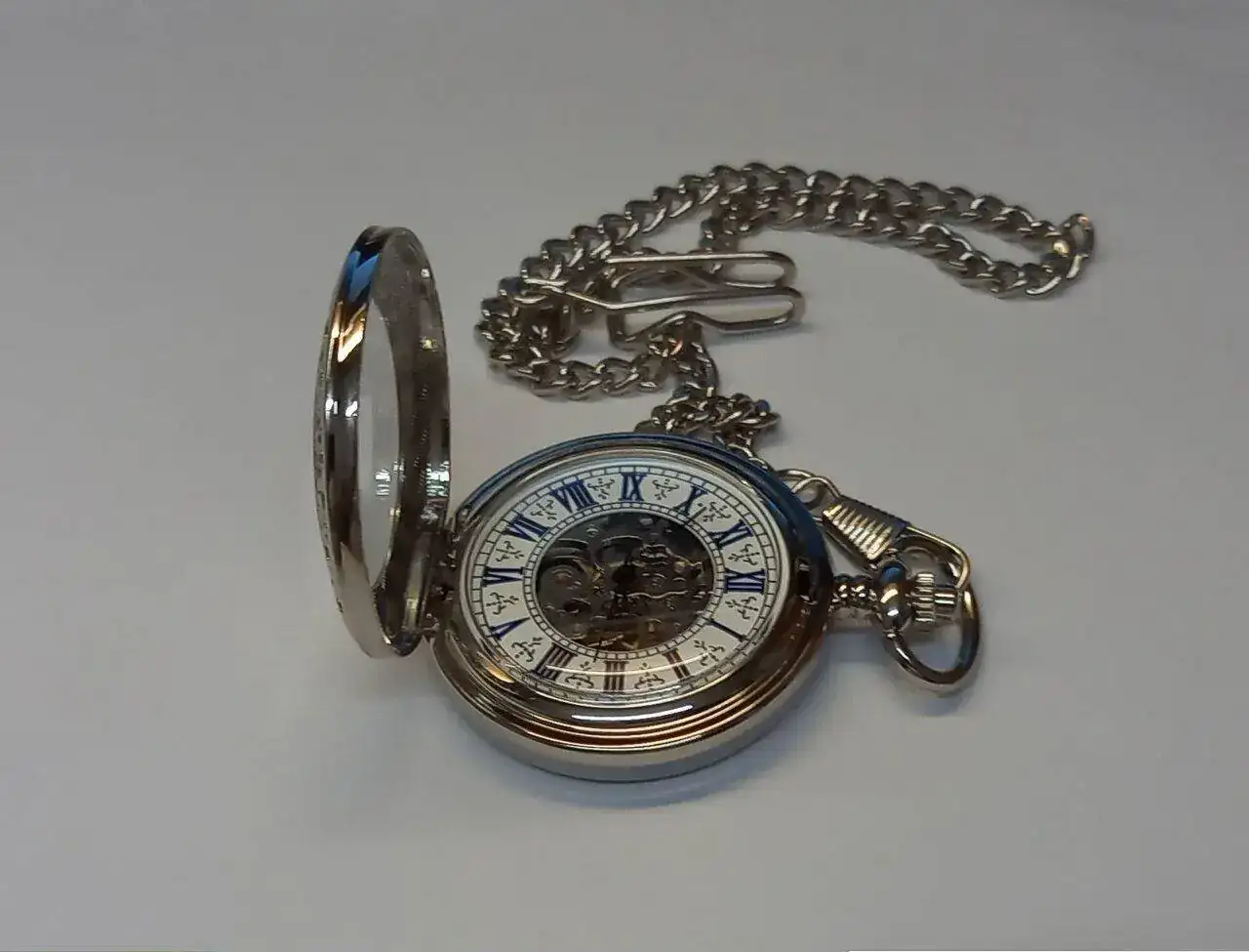

Una de mis inquietudes ha sido encontrar la forma de complacer a mis clientes, los cuales, tras la jubilación, sus relojes, automáticos se jubilaban con ellos, por la falta de actividad.
Lo que me indujo buscar un imposible, el movimiento perpetuo, para ello intente crear un sistema de autocarga, o sea que al mismo tiempo que fuera descargando, parte de esta descarga revertirla, y así alargar la reserva de carga.
Que decir todos mis intentos fueron un fracaso, excepto el este ultimo, algo tan simple como pasar el reloj de pulsera a uno de los dos bolsillos delanteros del pantalón, tras una hora de paseo, pasar el reloj de bolsillo a la muñeca, y así seguir desfrutando de nuetros relojes automaticos de toda la vida.
O bien adquirir un reloj de bolsillo automatico, inspirado en los cuentapasos mecanicos, de finales de 1800.
    53,3 KB · Visitas: 412
Reacciones: Dupont, Ossete, juanmatruji y 1 persona más
Tras las pruebas, con un reloj automático en el bolsillo, intercalando este en días diferentes entre los bolsillos del pantalón superaron, tuvieron más de 24 horas de reserva de carga, en cambio en el bolsillo de la camisa no da más que para 6 horas de reserva, lo que confirma mi teoría, los relojes de bolsillo automáticos, no llegaron a nuestros días ya que la norma es llevarlos en el bolsillo del chaleco o el de la chaqueta, y por tal motivo no coje reserva de carga, necesaria.

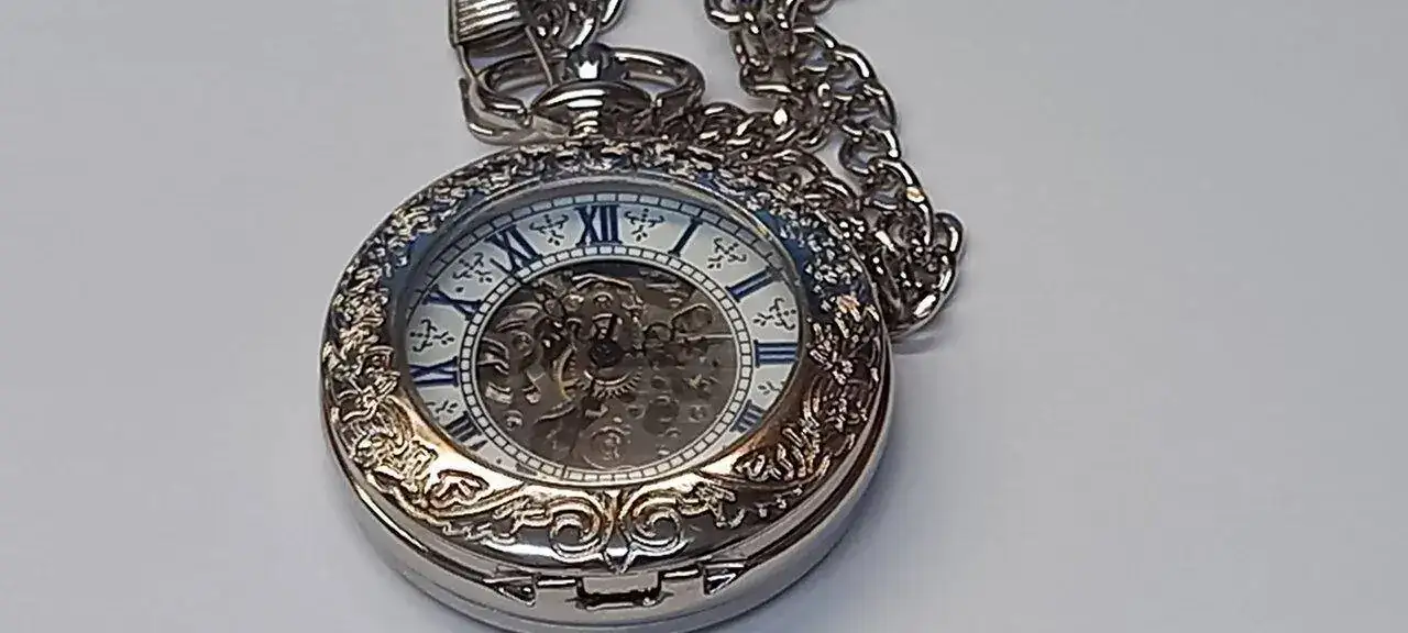

Sobre el reloj de bolsillo automático Chino, de carga imposible, de la foto tras capar el piñón de canto, dejo de dar vueltas la corona, pero sigue sin cargar, el motivo no es otro que un fallo de los inversores, total que las tras las pruebas me quede con una sensación agridulce, ya que confirma mi teoría, quedándome con un reloj de bolsillo automático imposible, con el añadido que ahora tampoco se le puede dar cuerda.
Una pieza única, a engrosar mi colección de relojes que no dan la hora, dan en que pensar.
