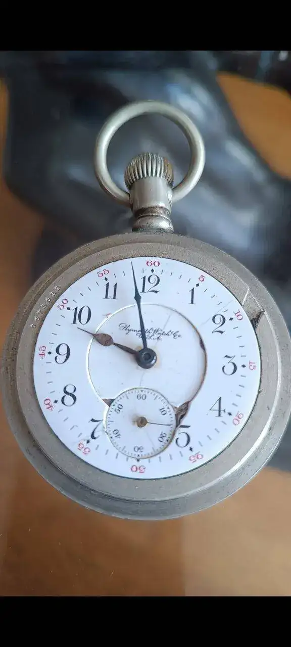

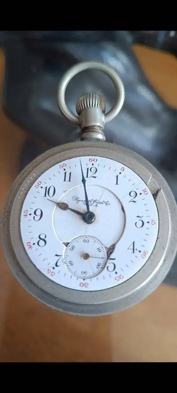

No logro ver los archivos, pero en cuanto a los ejes volante y demás al ser un calibre americano, suele haber stock.
Bueno, bueno, como has dejado esa esfera Tonito, eres un crack.
Y Oses lo mismo. Buen trabajo.
Ostras ahora que lo veo, si que se ve muy bien ¿Como has recuperado esa esfera? Me interesa bastante jejeje. Pues yo las limpio con pastillas de limpieza de ortodoncia y sello las grietas con tapajuntas (de los de los azulejos del baño de toda la vida) y las igualo despues con piedra de pulir.
esta estaba rota, lo dificil era que tenia tres alturas, trabajo de lupa y paciencia

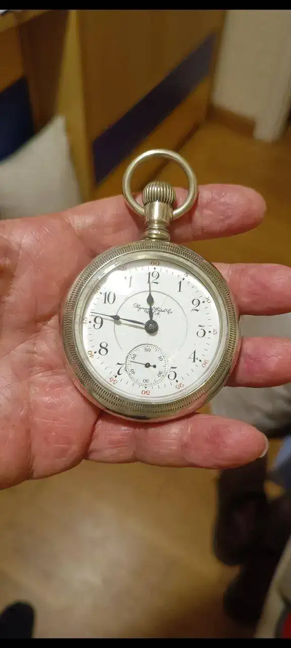

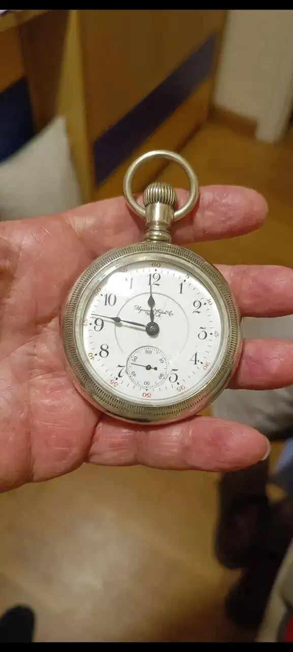

gracias a todos está terminado, caja pulida, cristal triple blanco biselado con un poco de bombé, agujas pareja y segundera, cuello enderezado, esfera restaurada, eje nuevo, y rubi superior del puente de volante, limpieza y engrase, llevaba casi cien años guardado. ahora le he buscado cadena de época y caja para guardarlo, mañana se entregará al padre de un amigo mio, mayor que es su cumpleaños, era de su abuelo y el nunca lo vió funcionar. :)
Reacciones: miquel99 y eri231
Enhorabuena por el trabajo y a disfrutar de ese precioso momento.
