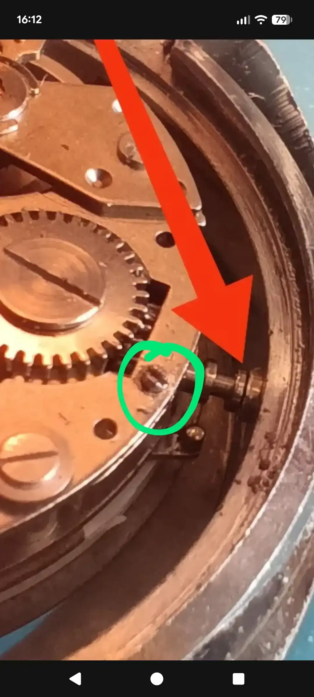

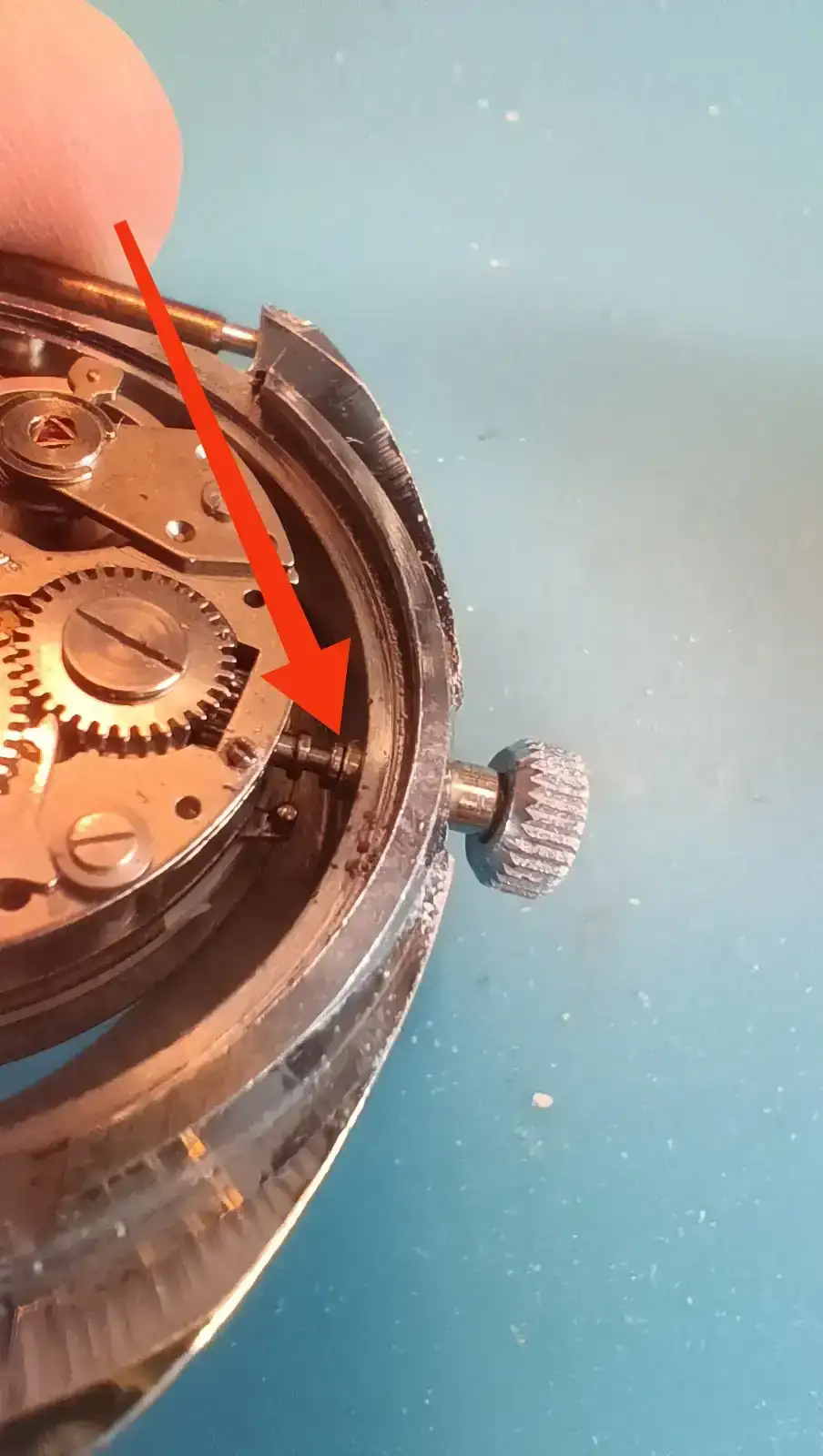

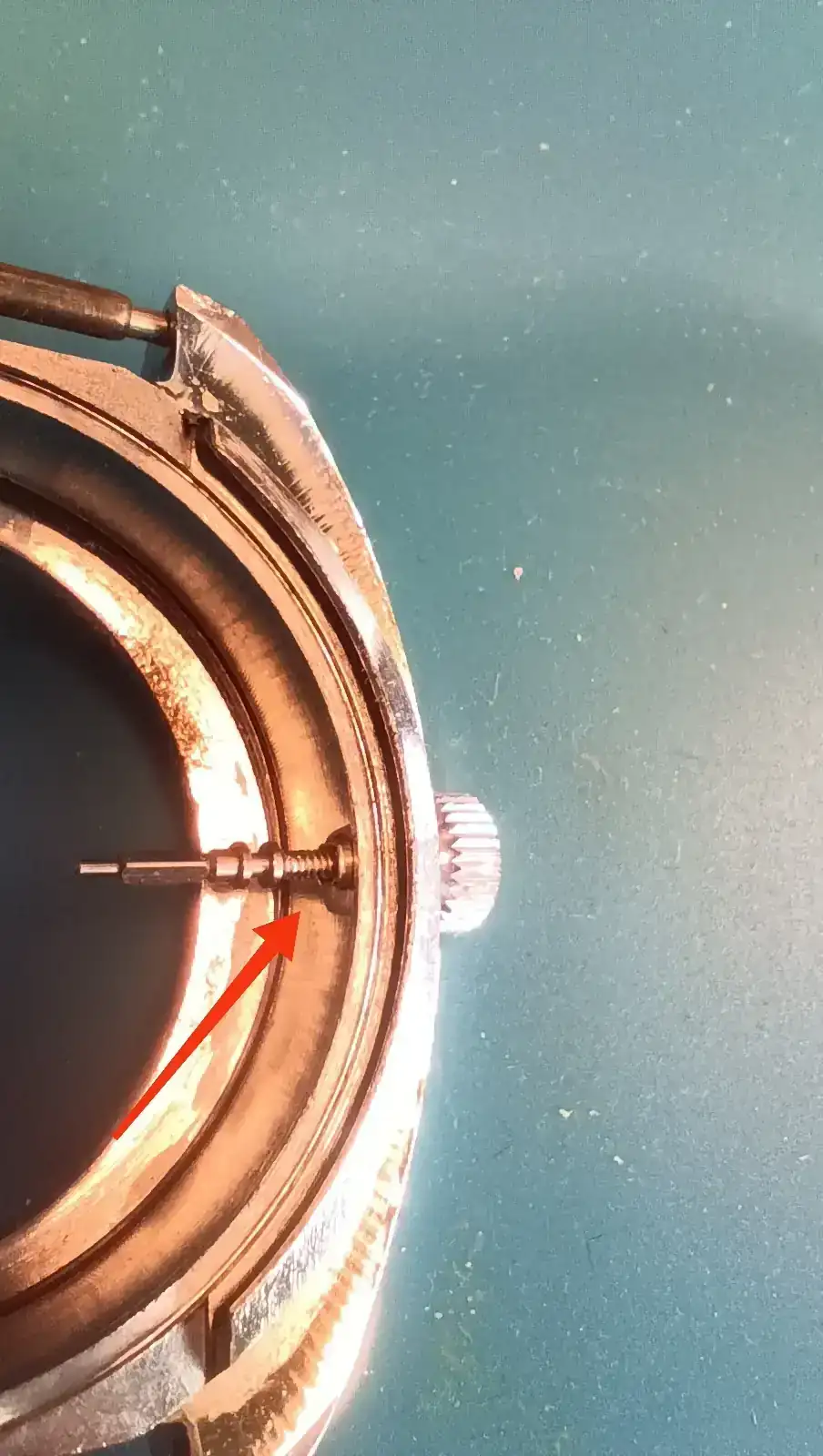

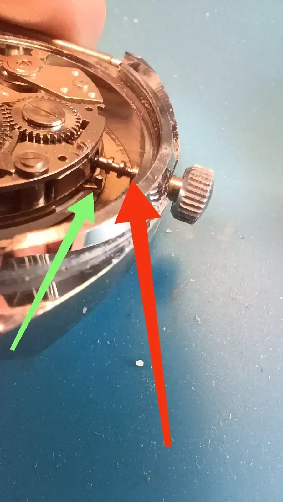

Bueno, tengo problemas con éste reloj.
Primero no he sabido para qué sirve la palanca que os indico y luego no sé como sacar la tija de la caja ,pues pega con el cañon de la misma y no sale.
Se podría desenroscar de la corona pero creo que habrá otra forma.
Os dejo fotos lo mejor posible y como siempre gracias y seguimos aprendiendo.

El calibre tiene pinta de ser un BFG866. Si aflojas el tornillo que hay junto a la tija, está sale.
Reacciones: Monsignore
creo que el compi se refiere a que no la puede sacar porque hace tope por dentro... lo que me suena a que alguien apretó el tubito para que efectivamente no se le saliese o se ha deformado de tanto mete-saca. yo haría lo de desenroscar la corona sujetando la tija, sacarla por dentro y luego ya si eso cambiar el tubito o darlo de sí otra vez con un útil.

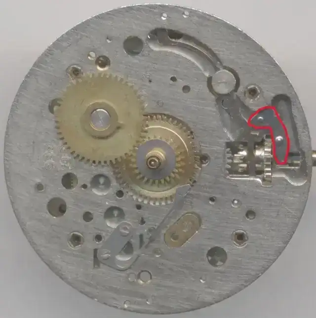

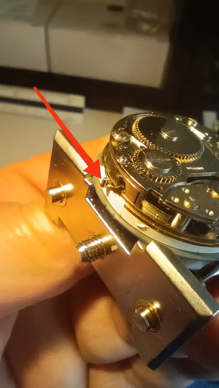

lo de la palanca saliente no sé, yo sólo he visto algo parecido en un calibre, y era porque se había descojonado parte de los keyless works y sobresalía 😬
Pués según parece la palanca actúa en función del tornillo que en teoría libera la tija.
Seguimos investigando ...
Reacciones: Doménico
La verdad que n.p.i.
nada, se vuelve a colocar. eso va a ser que alguien le dio como poseso al tornillo de sacar la tija y lo sacó del todo
Reacciones: Vespilla
Tiene toda la pinta ,la niña y la santamaria...
