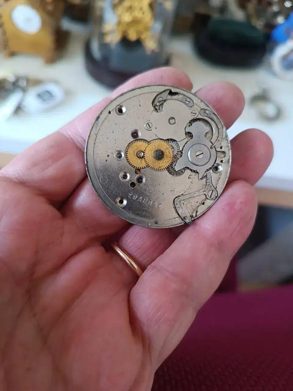

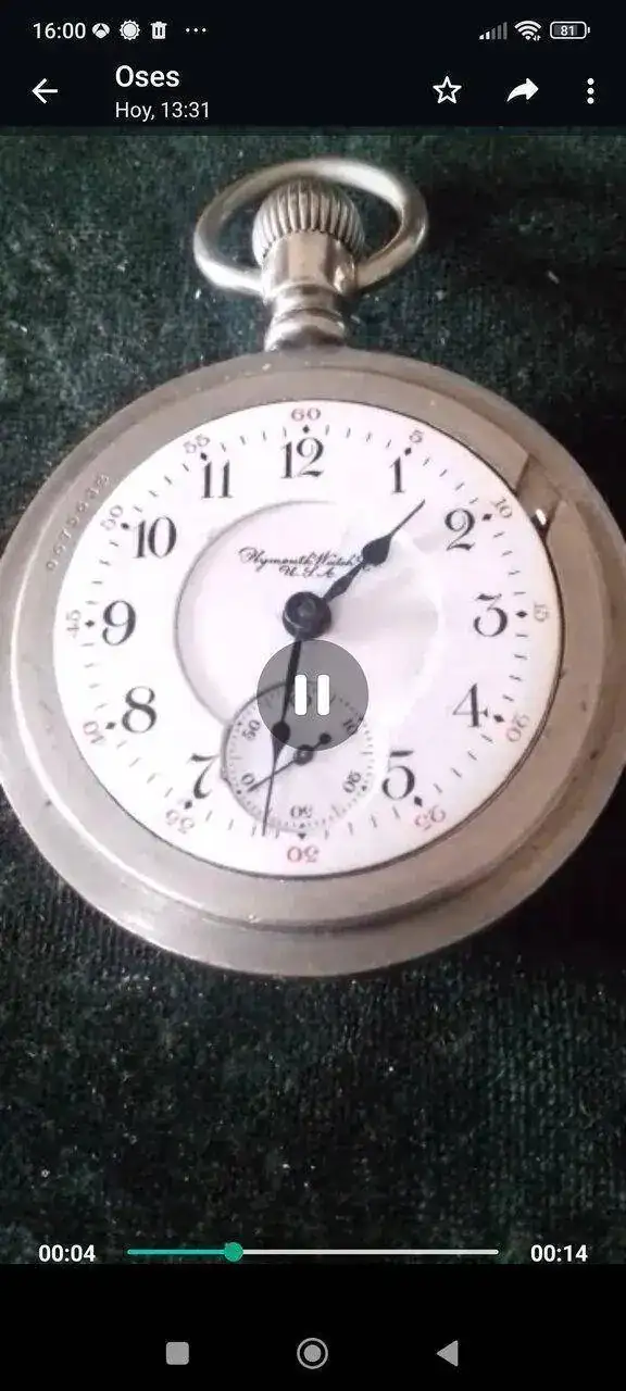

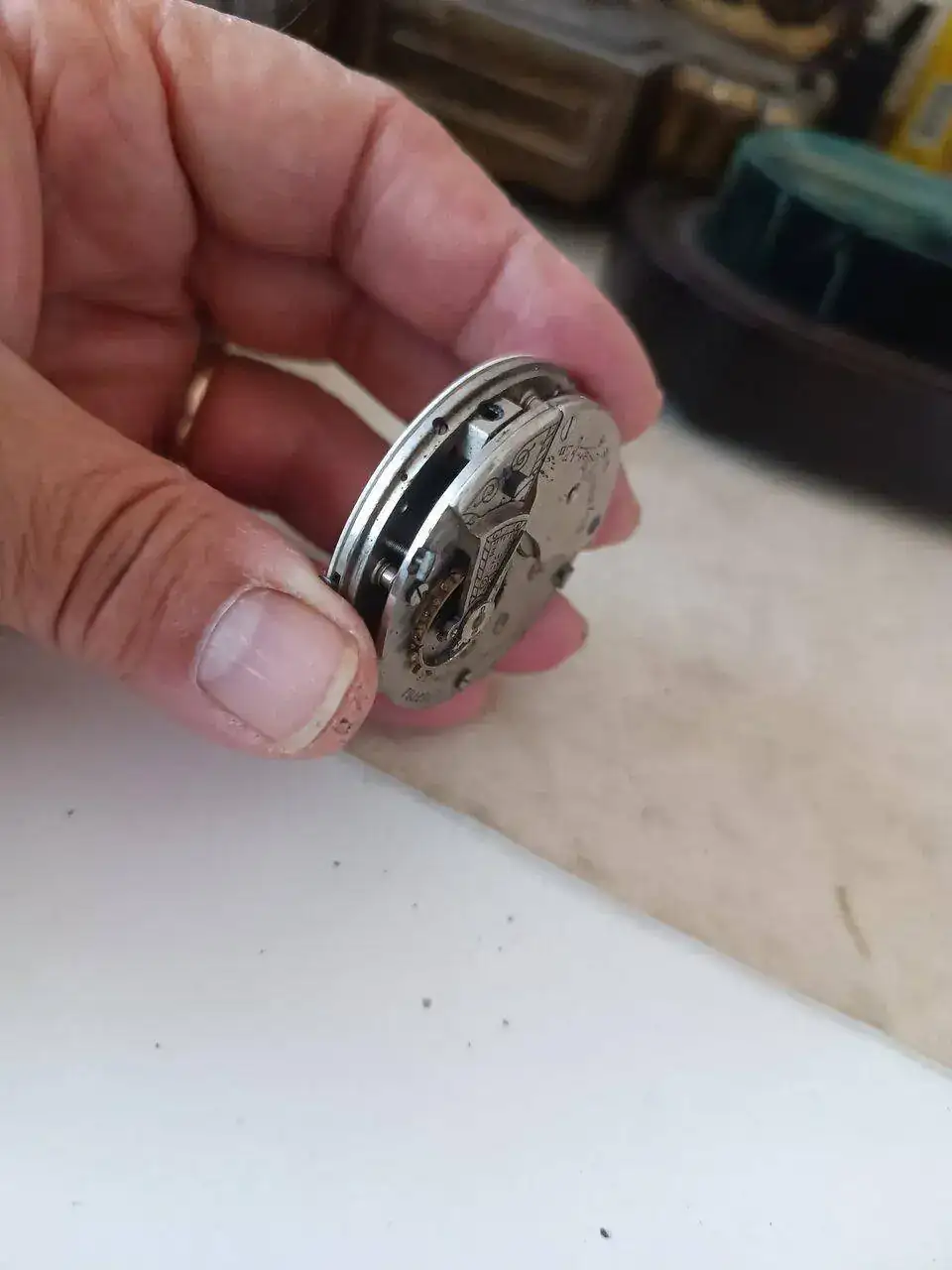

Hola soy tonito de relojería gruesa, tengo un problema con este Reloj americano que no se sacar la máquina, le he quitado los dos tornillos y he empujado de abajo a las seis, casi sale pero impide la tija, intento estirar de ella para arriba y no sube y no puedo sacar la máquina, a ver quién me orienta, gracias

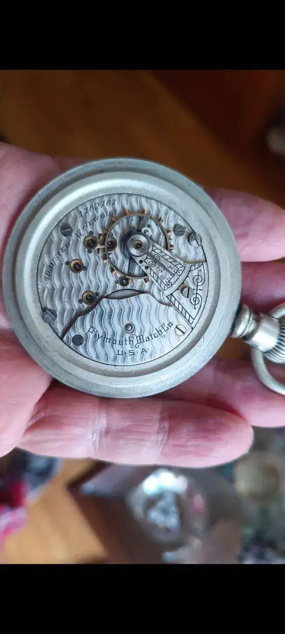

Los relojes americanos suelen agarrarse solo con esos tornillos, la tija suele ser únicamente acabada en cuadrado y engrana en un pequeño cubo, sin más tornillos ni nada, tira de la corona un pelín hacia arriba mientras empujas desde las seis, pero no desde el dial, sino desde el movimiento, suelen salir por delante. Al ser el ajuste por palanca, la corona no se mueve para arriba, pero el movimiento sale subiendo el dial, no se si me entiendes.

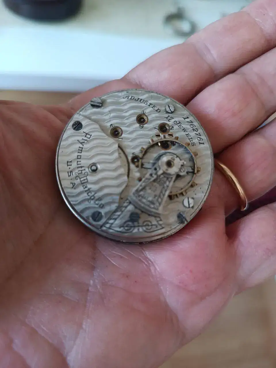

Este es un americano para mercado extranjero, creo que el movimiento es un Illinois, grado 79.
Solian hacerse movimientos con otro nombre para mercado extranjero. Y se vendía el mismo movimiento con otro dibujo y bajo otro nombre.
Reacciones: cesccat y miquel99

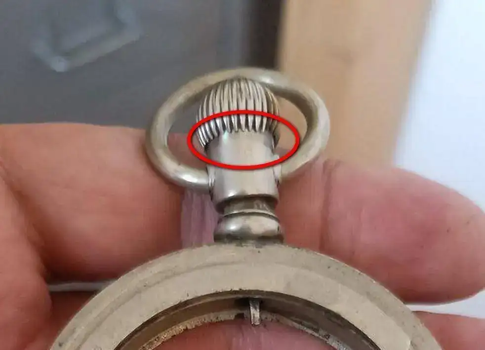

Creo que el compañero Cacike lo ha explicado muy bien. debes subir la corona y tirar desde abajo. Si va muy forzado, es posible que el cuadrado que engrana esté torcido ya que el cuello de la corona se ve así, casi deformado (imagino que por una caída al suelo). Si no sale, casi mejor que desmontes el reloj dentro de la caja y te será más fácil sacar la pletina.

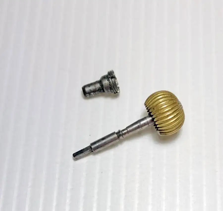

Como ya te han dicho Cacike y Miguel, tienes que levantar la corona, de lo contrario se romperá el cuadrado de la tija. La tija se sujeta por las "sleeves" cuidado de no tirar mucho de la corona porque las sleeves son delicadas y si se rompen es dificil encontrar un reemplazo adecuado.

Más fotos aquí de lo que encontrarás.
Esta tija es europea adaptada, pero el concepto es el mismo la parte cuadrada de la tija encaja unos dos mm en el cuadrado del movimiento.

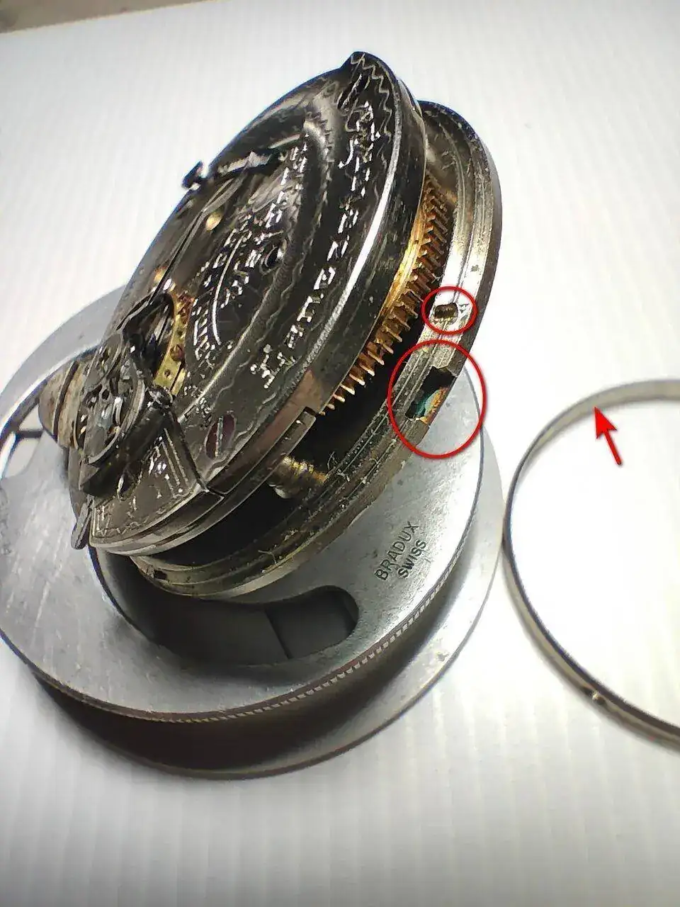

Desafortunadamente, el gatillo del barilete está al lado del movimiento, pero debe estar cubierto por un anillo que proteja el movimiento. En el círculo de arriba, el tornillo, hay dos, sujetando la esfera. Si tiene suerte y falta el anillo, puede desmontar el movimiento.

Quitar la cuerda en esos relojes sin sacarlos de la caja es imposible sin desmontar. Empieza sacando puente volante, sigue con el puente del barrilete. Esta operación no está exenta de riesgos, pero ya no puedes hacer otra cosa. Al quitar el puente intenta que no salga el barrilete del sitio, ya podrías acceder a la palanca.

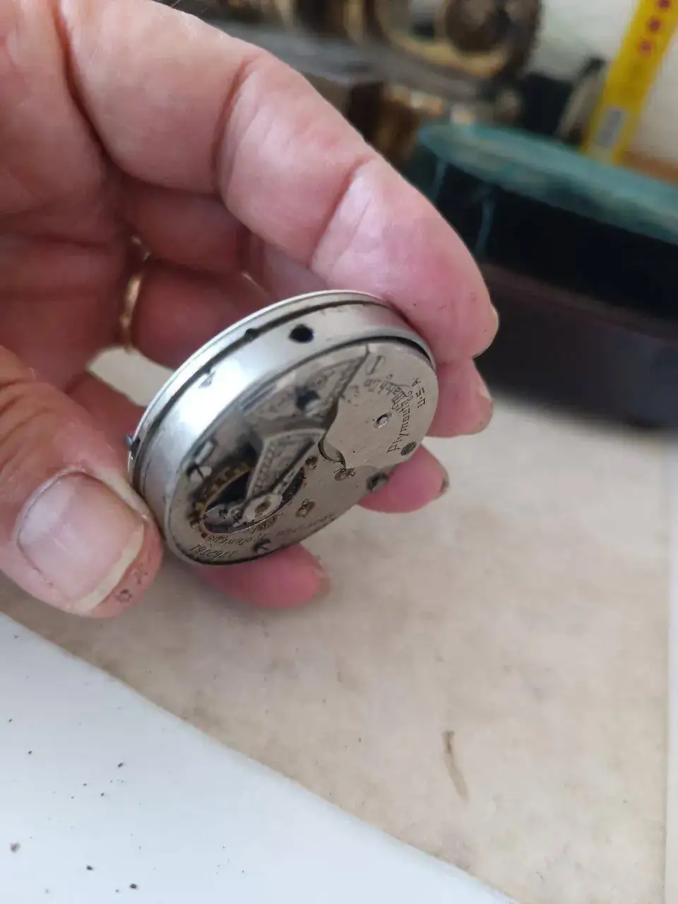

Hola gracias por el interés, después de insistir. Y forzar un poco pues podía dar cuerda y poner en hora me hizo clac y salió la máquina
Eureca..la tengo fuera
a ver ahora como reparo está tija y corona no comprendo muy bien cuál fue el problema

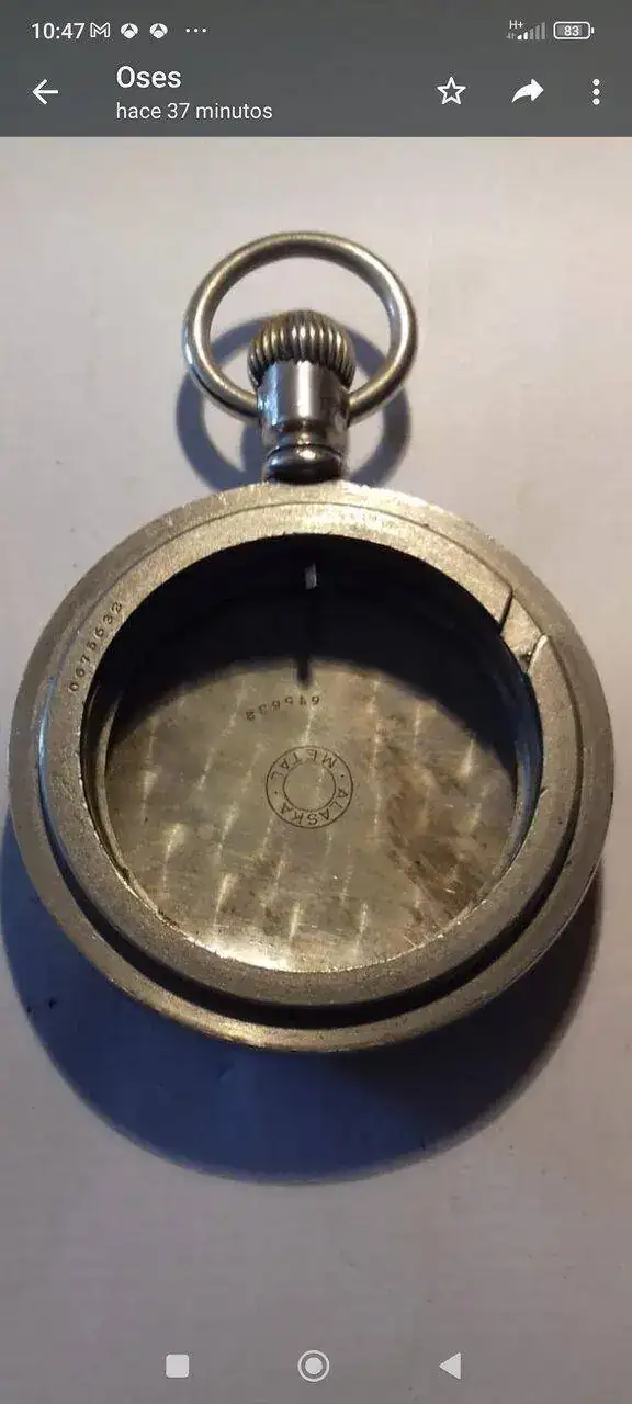

Hola, creo que lo más facil es comprar una caja nueva, cualquier caja de la talla 18 y que sea open face, seguro que te vale. Fijate que lleve corona y tija incorporada

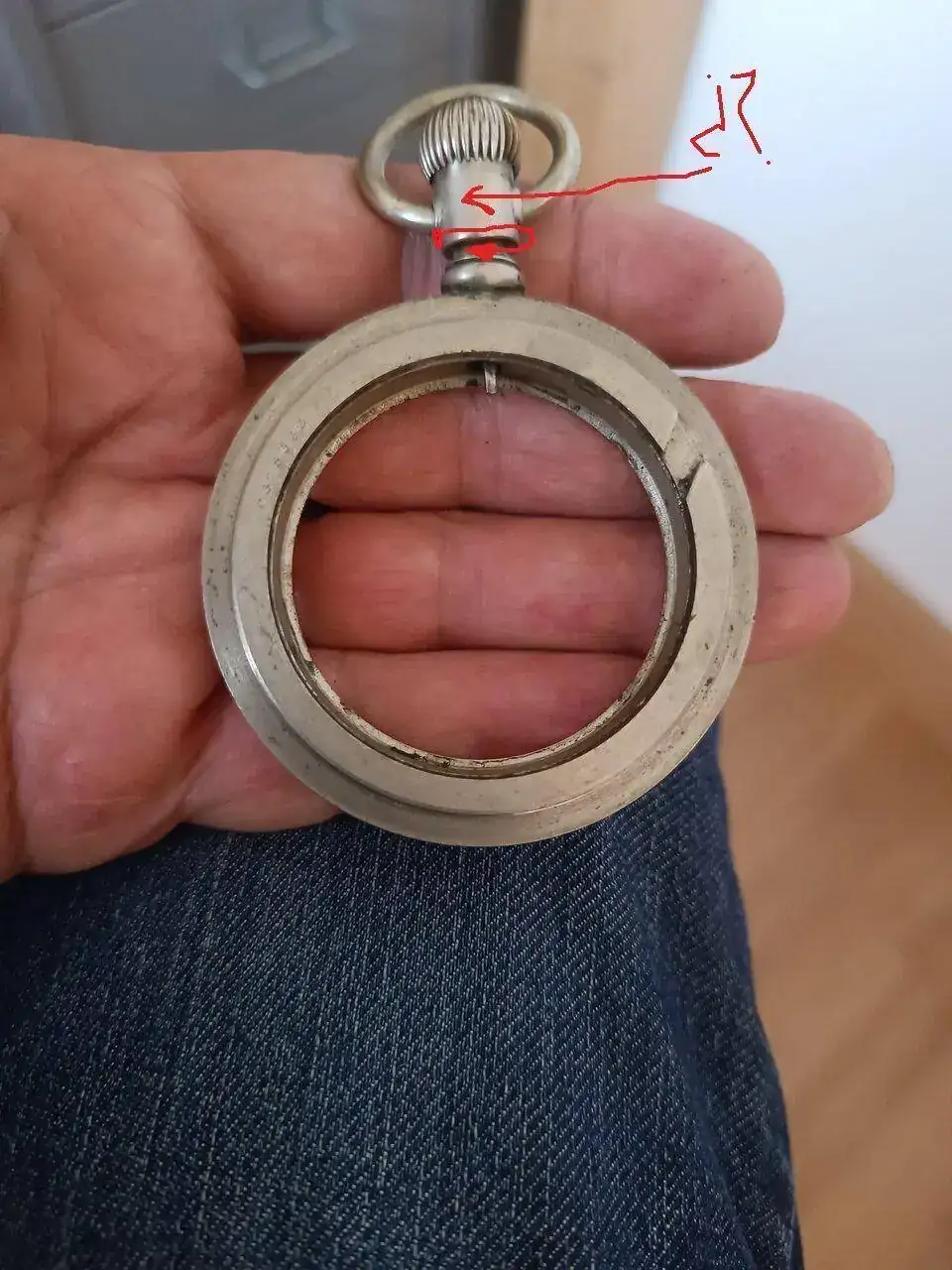

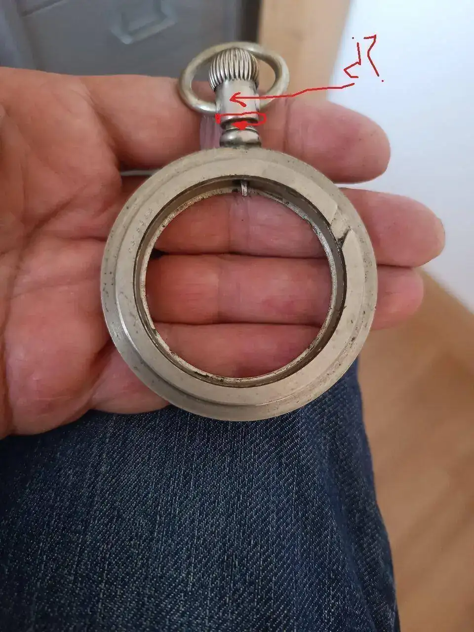

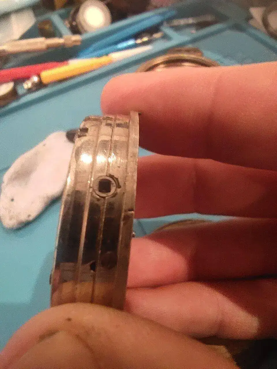

Para mí esa caja está buena, sólo necesita mimitos. De hecho, ahora que me fijo ¿Parece como si toda esa parte que señalo en la flecha fuera roscada?
bien intento a ver si se desenrosca, si no cojo la tija con unos pequeños alicates y intento sacar la corona...bien despues que hago..

Si intentas tirar de la corona corres el riesgo de cargarte la sleeve (manga) como ya te dijo Enrico. Yo probaría a tratar de enderezar el cuello de la corona y a ver que tal.

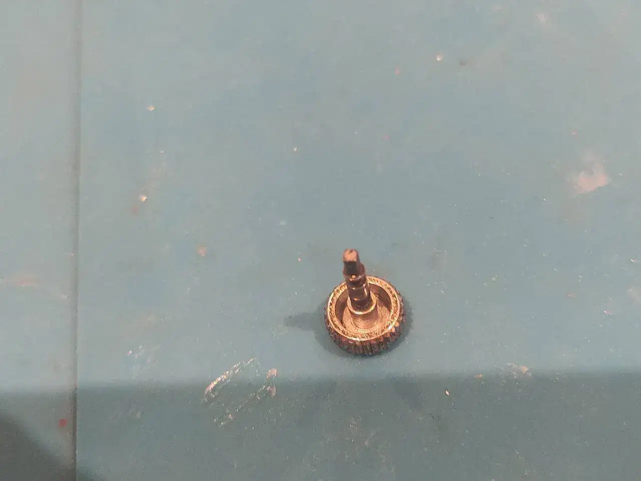

efectivamente cuando ha salido se ha quedado la corona arriba, le he puesto w40 lo he dejado actuar y he empezado a bajar y subir la corona, ahora ya lo hace con una cierta consistencia pero correctamente, ahora tengo que enderezar el cuello unos me dicen sin sacar nada y otros que saque la corona y la tija, despues lo lavaré con gasolina, pèro ya funciona ahora a ver como es la mejor manera de enderezar ese cuello sin deformarlo. al menos tengo la seguridad de que estoy haciendo lo correcto muchas gracias por la ayuda. saludos
el cuello no va a rosca.

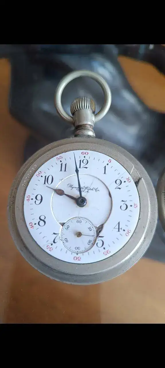

Restauré la esfera y se cambiaron agujas ahora el cristalero relojero le hará el cristal.
