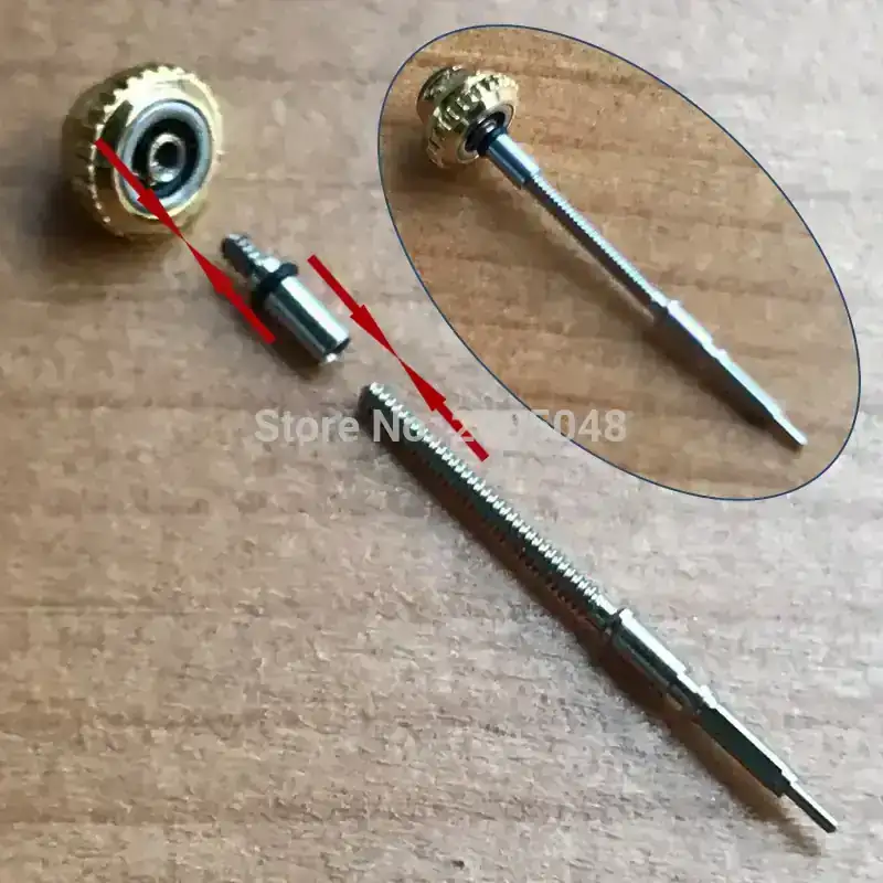

Echando un ojo a lo del extensor, he visto esto, aquí se puede ver un poco más lo que digo, la parte donde rosca en mi corona esta un poco mas para afuera, pero el diametro exterior, si no es estandar si puede ser que otras tenga un diametro un pelín mayor que encaje mejor en la caja, es lo único que se me ocurre a falta de que alguien me confirme. Por otro lado en este extensor que se ve en la foto, el diametro exterior no aparenta ser mayor que el propio de la corona, en todo caso igual, peeeeero, este lleva un o-ring que sí podría ajustarlo y evitar entrada de agua/suciedad, ¿lo veis factible?

por otro lado el extensor que has puesto tiene pinta de que va a arreglar el problema. y habrá que cortarla más al ponerlo, eso si

Lo del extensor con o-ring creo que lo voy a poner de todas maneras porque así dentro de lo que cabe se quedará más estanco.
