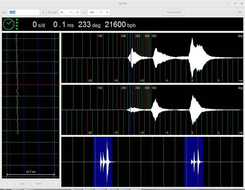

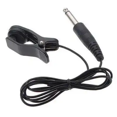

Muchas gracias por la información. Lo instalé ayer y estoy usando el micro de unos viejos cascos gamer que tenía en casa. Y parece que va bien. Debería ir en el principal para que lo conozca más gente.Para hacerse con un cronocomparador casero barato solo necesitáis vuestro ordenador, el software Tg 0.5.0 y un micro piezoeléctrico chino de ebay de 3 euros (que NO, NO NECESITA AMPLIFICADOR, lo digo ya antes de que lo comente el pesado de turno que ni se molesta en el leer los hilos). Puedes tener un cronocomparador por 3 euros.
Ver el archivos adjunto 2324977 Ver el archivos adjunto 2324976
