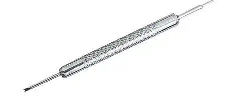

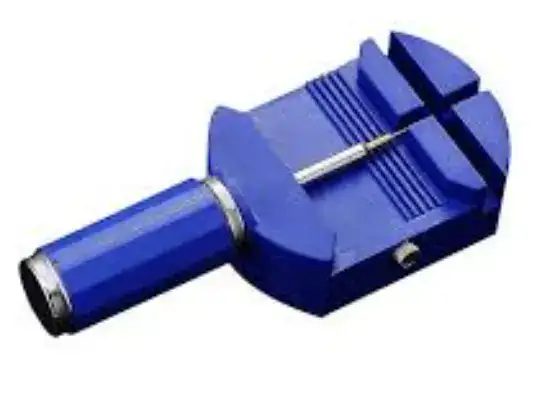

este fin de semana rompí por forzar demasiado un par de herramientas chinas típicas para ajustar brazaletes con pines. Pongo fotos porque os hagáis una idea de cuales me refiero:
Hasta ahora habían ido bien (usaba siempre la primera azul) pero intente ajustar un brazalete que me imagino que quedaba en una altura que no le iba bien al pinchar y se levantaba y terminabas empujando con ángulo. Vamos que rompí el plástico del mango y después use la otra y mas de lo mismo, se levantaba y duro aun menos porque era mas cutre jejeje.
Podéis recomendar alguna herramienta para esta función que sea de una calidad más digna? también he visto tipo punzón y martillito pero no se si será tan cómodo. Estuve mirando por amazon y todo lo veo muy chino de calidad baja, muy del estilo a lo que tenia. (Casi todo marca Joster, ni idea)
Ver el archivos adjunto 2826108Ver el archivos adjunto 2826109

De las primeras las hay metálicas. Que son las que se deben usar. Las de plástico son muy frágiles.
De todas formas para pasadores a presión muy muy duros, lo mejor es siempre encajarlos en una ranura a medida y martillar un poco suavemente con la herramienta.
Si es muy duro un pasador, por buena que sea esa herramienta, al tener la punta de pequeño diámetro , hasta puede doblarse al ejercer mucha presión.

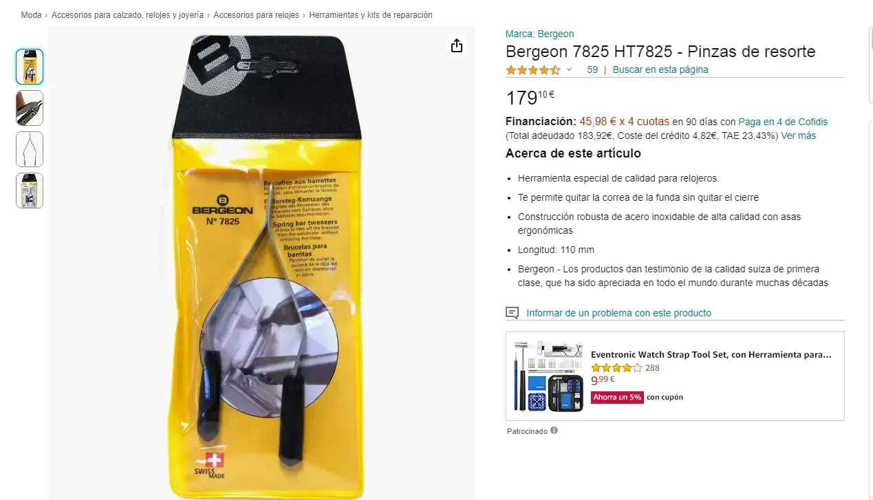

Para poner/quitar brazaletes con comodidad, yo uso la BERGEON 7825 y me ayuda mucho en el proceso.
Reacciones: xaberna, Habill, Jonanvi y 8 más
Tu nombre es : BERGEON
(No son economicas,pero es de lo mejorcito)
Esas pinzas me fliparon pero cuando vi el precio me bajé al instante jejejeje. Buscaba algo más tipo 20-30€

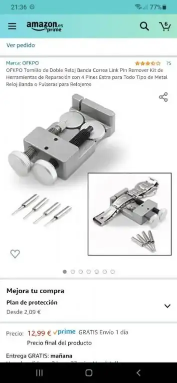

Herramienta china, comprada en Amazon, y va de cojones. Las platinas inferiores, a rosca, se elevan o se bajan para enrasar el pin con el agujero del reloj - que es lo que te ha pasado a ti.
Para una tarea delicada, hay que gastarse pasta. Pero pa cambiar una correa o pa quitar un eslabón, la paciencia es la única herramienta que debe ser de buena calidad 😉

Lo siento, que pidan 179€ por esas pinzas me parece una tomadura de pelo.

Herramienta china, comprada el Amazon, y va de cojones. Las pletinas inferiores, a rosca, se elevan o se bajan para enrasar el pin con el agujero del reloj - que es lo que te ha pasado a ti.

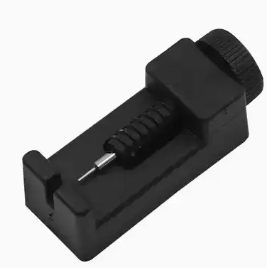

Esa metálica va muy bien👍🏻.
El problema son las puntas, de esa y de la que sea, porque suelen ser de 1mm como mucho, o menos mas bien, porque vienen adaptadas a pasadores estándar.
Con pasadores de tanque de 2mm apretados a martillo pedrero, se doblan como plastilina al apretar con mucha fuerza y el pasador ni se mueve. No queda otra que martillo y una punta o clavo fino de acero. Por ejemplo con estos, unos conocidos ya 🤭

Llego tarde porque ya varios compañeros del foro han dicho el nombre de una de las mejores, Bergeon.
Para pasadores, la Bergeon.
Y poco hay que pensar, la verdad, en Amazon sale por 19€ y en un día lo tienes en casa.
La del foro la tengo como recuerdo, pero la Bergeon obviamente es mejor. Por lo menos para mí, ya que puedo comparar las dos.

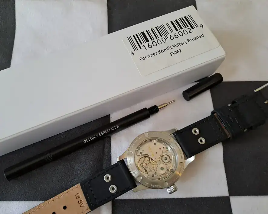

Retomando el tema, ¿Alguno ha probado esto?

Yo sí y lo que describen las reviews malas, a la primera de cambio una de las puntas de la pinza rota y el pasador en su sitio sin inmutarse…
No urgía gastarme los 180€ de la Bergeon pero no se si al final voy a tener que caer…
