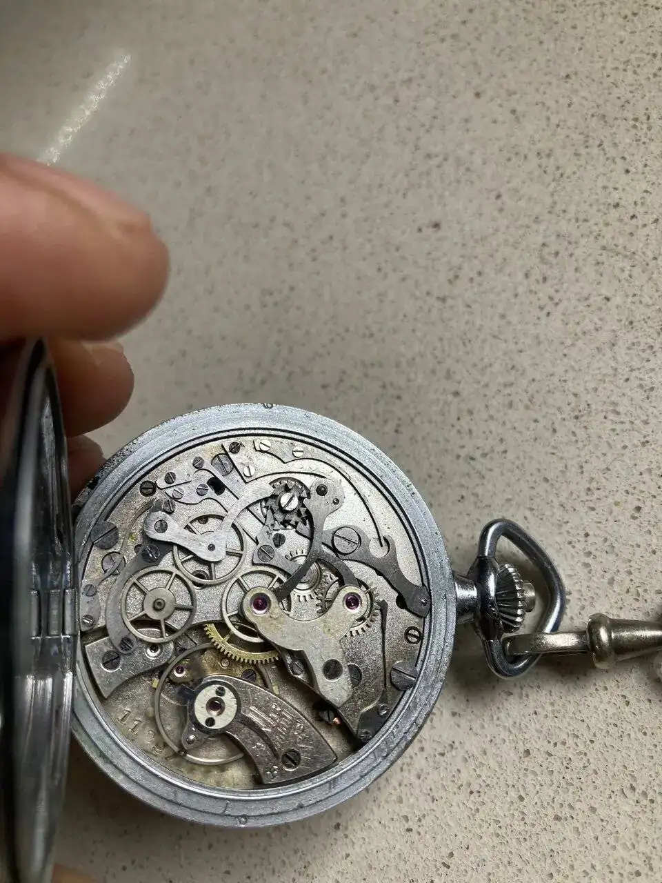

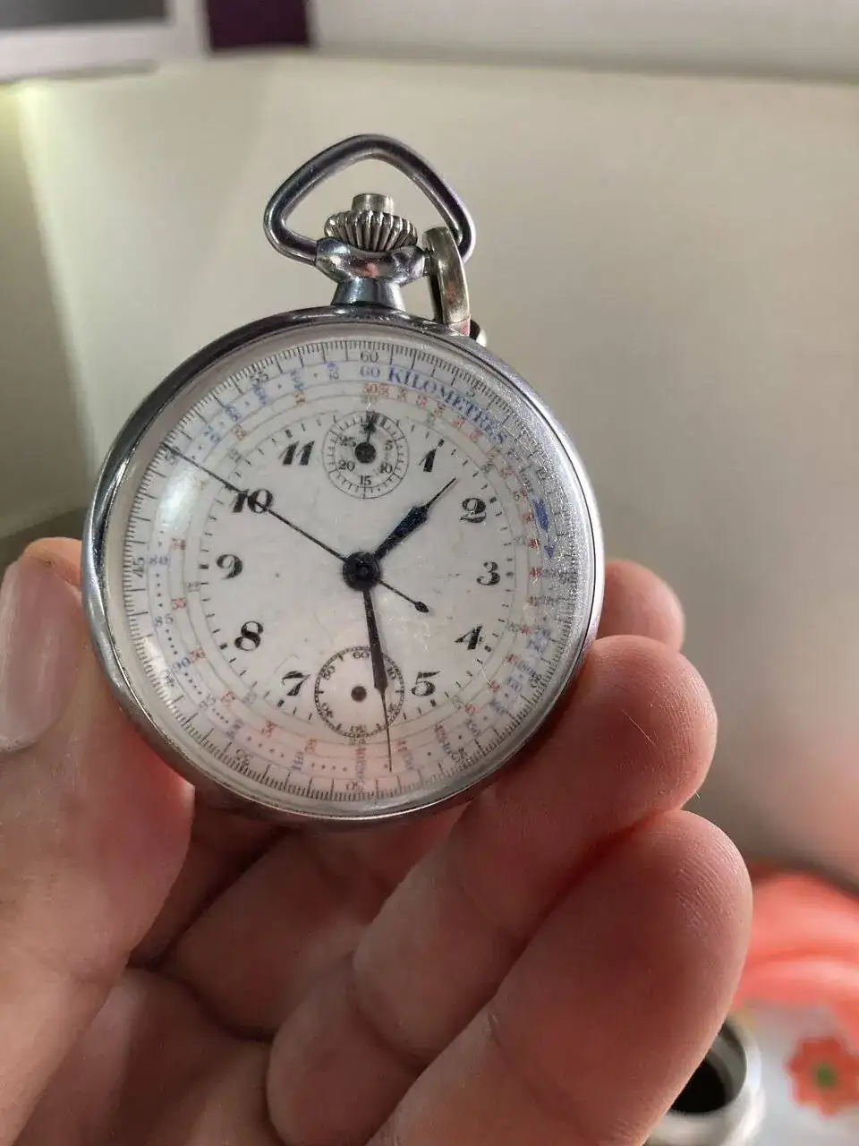

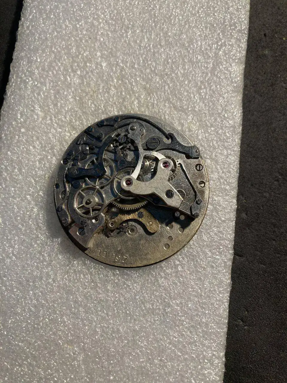

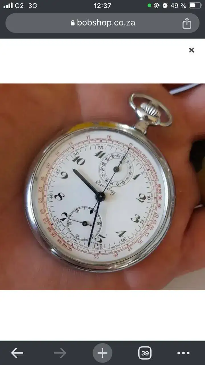

Hola.
Acabo de adquirir este reloj y buscando información me cae una duda sobre el movimiento que veo varios modelos pero no estoy seguro de cuál es el de este reloj.
A falta de una aguja y una limpieza el reloj funciona y el estado es bastante bueno..
Cualquier aporte será grato.

A ver si esto puede resultarte de ayuda http://www.clubderelojeria.com/comunicaciones/V/valjoux.php
Reacciones: elqueaprende y Mystiko
Por cierto, el reloj es precioso! Me encanta ese dial con tantas subescalas.. imagino que será de los años 20
Reacciones: Mystiko
No tengo ni idea de qué año es aún, aunque según el movimiento por esas fechas ha de estar, me pilla fuera de casa este reloj, con ganas de volver y darle un repaso ya que a parte de la aguja que falta...., Veo la espiral creo que salida de regulador..

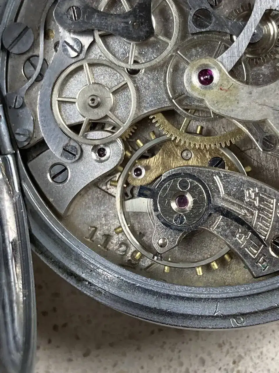

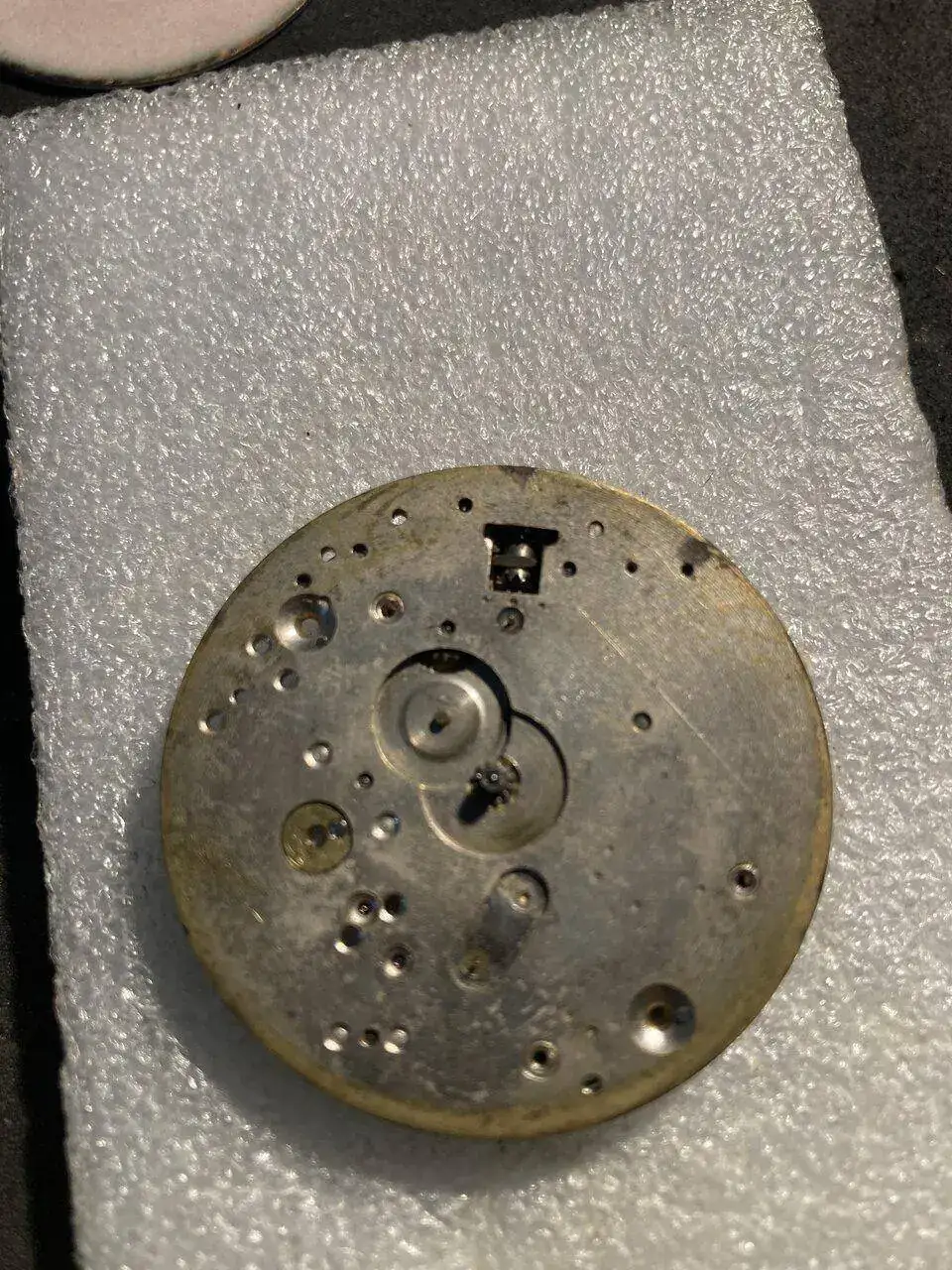

Unas fotos más por si sirven de ayuda para identificar el calibre...
Reacciones: miquel99

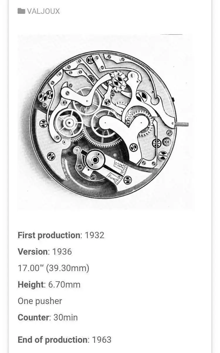

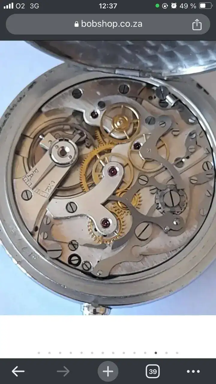

Valjoux 61 !!!​
Según parece fabricaban movimientos para diferentes marcas y cada marca le daba el acabado, he visto varias marcas prestigiosas con el mismo movimiento y variación en el puente de volante como de áncora, y pletina frontal.. pero la base es valjoux 61...
Duda resuelta....

Valjoux 61 !!!​
Duda resuelta....
