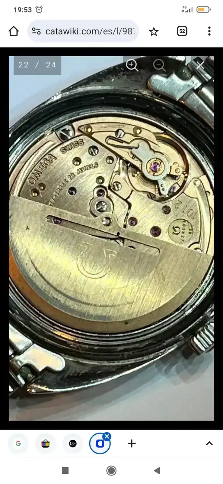

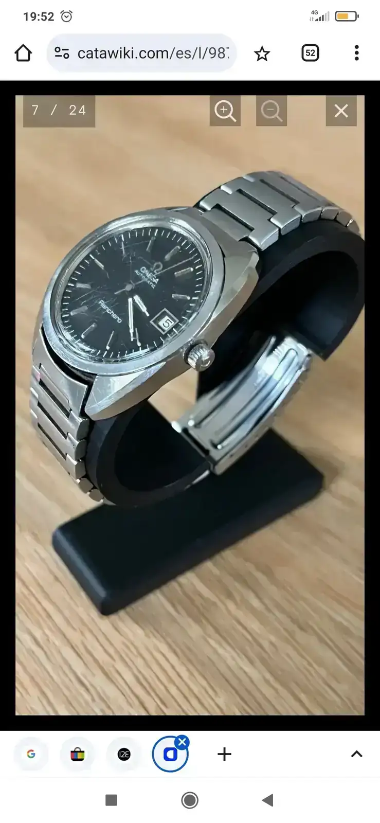

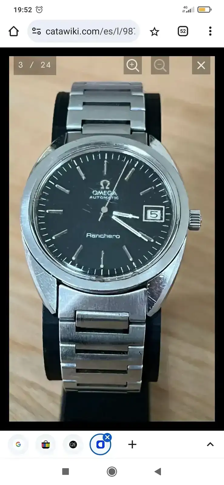

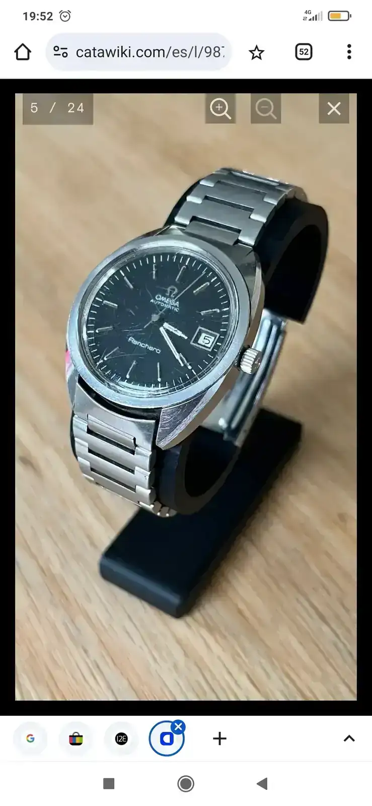

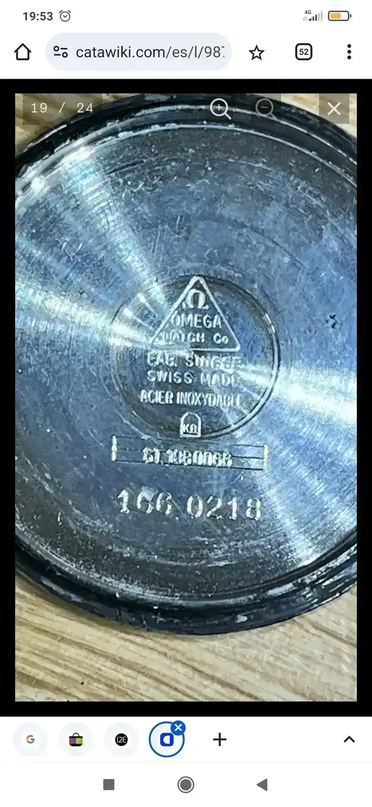

Me gustaría compartir con vosotros mi última adquisición. Este Omega Ranchero que solo se fabricó para el mercado belga. Fue durante la época de los 70. Concretamente en el 75 por lo que he podido leer. Monta un calibre 1012 Caliber automático. Como no soy nada experto en relojería (os leo y algo intento aprender), y lo que en el fondo más me gusta de los relojes es ponérmelos y disfrutarlos, pues me temo que no puedo opinar mucho sobre el. Creo que no es el mejor de sus movimientos, pero cumple bien. Su número de referencia es el 166.0218, por si pudiera ser útil para algún interesado. Puede ser que estéticamente no sea el reloj que más agrade al gran público, pero soy un enamorado del Aquaterra, y por el momento me es inviable poder hacerme con uno, y me pareció que este modelo se le asemejaba. Es más contenido en tamaño, pero perfecto para mi diminuta muñeca.
Una vez hechas las presentaciones, me gustaría pediros ayuda o consejo sobre su plexi. Como se aprecia en las fotografías, está totalmente rayado. Es el original, que eso he aprendido aquí que siempre se valora. Mi duda entonces sería… ¿Es posible tratar de alguna manera el cristal original para repararlo?. En caso de ser así; ¿Sabéis de algún sitio en Madrid que recomendaríais para ello?. Y si esta opción es complicada, o simplemente la desaconsejáis del todo… ¿Dónde buscáis o compráis vosotros los recambios para los cristales?. Si son originales ya, mejor que mejor. Pero imagino que eso es misión cuasi imposible.

Hola. El reloj es muy atractivo, con todos los elementos al parecer originales omega, pero el brazalete no se ve muy bien para apreciar si es original o no. El calibre 1012 comenzó a fabricarse por el 1972, es bastante fiable y robusto. A juzgar por la foto se aprecia que alrededor de la junta de la tapa posterior tiene mucha suciedad, a simple vista en el calibre no se ve óxido pero yo te aconsejaría que lo llevarás a un relojero para que le haga un buen mantenimiento (limpieza a fondo y aceites nuevos). El plexi se puede pulir y dejarlo como nuevo, depende de lo profundo que sean las rayas. De todos modos un plexi nuevo no es nada caro. No soy de Madrid, siento no poder recomendarte un relojero de tu ciudad. Te aconsejo no usar mucho el reloj si no le haces el mantenimiento, puedes provocarle una avería. Un saludo
Reacciones: vernonsullivan

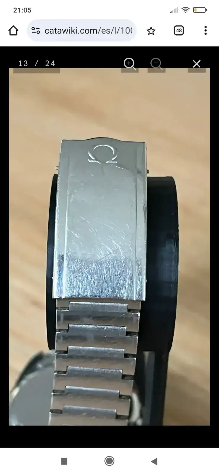

Sobre el calibre, anduve buscando por foros en inglés, y nadie daba dos vecesa misma opinión. Así que supuse que un término medio entre un "no me gusta nada", y un "pues yo creo que es bueno". Pero con tu comentario me quedo más contento. Lo de el engranaje también lo pensaba yo, que necesitaba una limpieza. Pero realmente no estaba muy seguro de mi propio criterio. En principio si es el brazalete original. Pero puede ser que me la hayan colado. Está firmado en el cierre. Voy a ver si pongo una foto ahora. Y lo de el relojero...pues tendré que ver. Por aquí os he leído mucho sobre DANS. Les preguntaré a ellos a ver si se me dispararía mucho la broma. Muchas gracias por tu respuesta, Luismiguel. Un saludo!.

Pues a priori el brazalete parece original, aunque realmente ha tenido un uso muy muy intenso😊. El relojero Dans (cuyo taller se encuentra en A Coruña) hasta hace unos meses ha sido durante mucho tiempo muy usado por los compañeros del foro con muy buenas referencias acerca de sus trabajos (incluido yo) y era al mismo tiempo uno de los patrocinadores del foro. El año pasado tuvo una intervención poco afortunada y una actuación que dejó bastante que desear a nivel profesional con la reparación del reloj de un compañero que generó una gran polémica y provocó que dejara de ser patrocinador del foro. Un saludo

Muy bonito, el vidrio con una lija 1200 o 1400 lo lijas dado círculos parejo y si no tienes pastas para pulir vidrios puedes usar pasta de dientes es mas pasadas pero así agarra brío. :ok:
