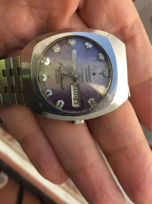

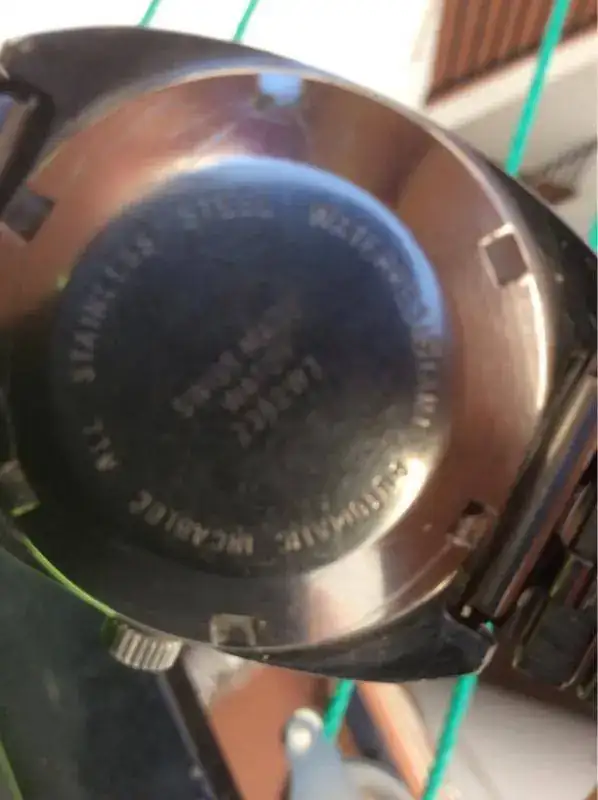

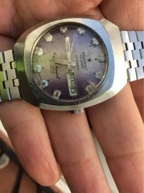

Hace unos años recuperé este Radiant que llevaba en mis años mozos. Calculo que tendrá entre 40-45 años. El dial y las agujas están en mal estado y la fecha no funciona. Me gustaría arreglarlo un poquito si el coste no fuera excesivo. ¿ Creéis que merece la pena? Y si fuera es así, ¿podéis indicarme a donde debería llevarlo?
Os dejo unas fotos para que veáis el estado del reloj

Que tal compi?, yo arreglaría ese reloj, posiblemente te cueste mas la revisión de lo que costó ese reloj en su momento pero es normal y creo que merecería la pena, además yo no veo las agujas mal, ni la esfera, supongo que solo hace falta una revisión y arreglo de pase de fecha aparte del cristal, pide presupuestos y así sabrás una cifra aproximada. Como te dijo Cesc, el forero Francis es toda una referencia en estos asuntos. Ya nos contaras, un saludo!

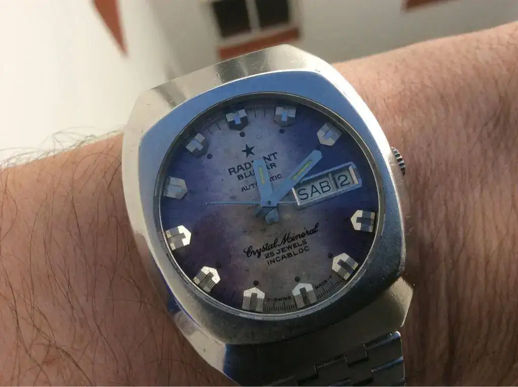

Ya tengo mi Radiant reparado por Francis. Por cierto, un encanto y con unos precios más que moderados.
Tiene un calibre ETA 2789, en bastante buen estado, por lo que me ha dicho.
Os dejo foto de hoy

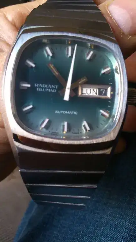

Yo me acabo de hacer de uno,no se mucho de que modelo que es,pero esta en un estado casi nos, agardeceria imformacion de el ,un saludo.

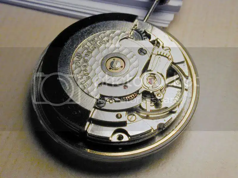

[SIZE=+1]ETA 2789[/SIZE]
Features
automatic
sweep second
day: quickset
date: quickset
optional hack feature
Data
11.5''', Dm= 25.6mm, Do= 26.0mm

Retomo el hilo para comentar que Francis me lo ha dejado en parametros COSC!!!
Desde el sábado con el y anda en -1/-2 segundos al día.
