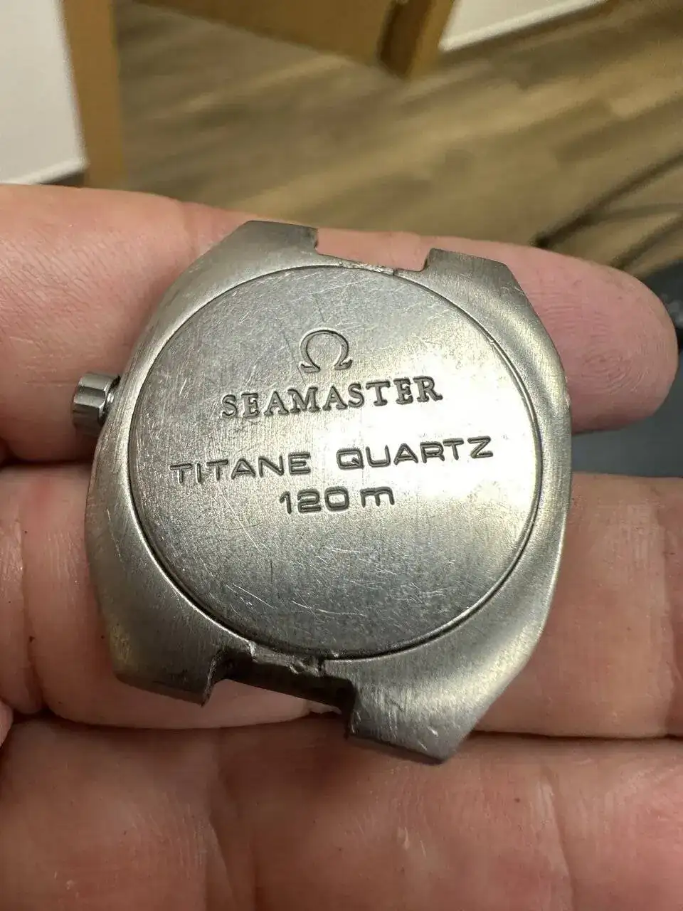

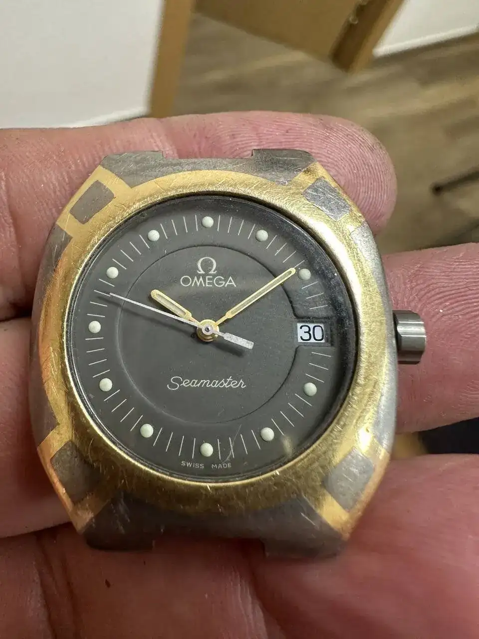

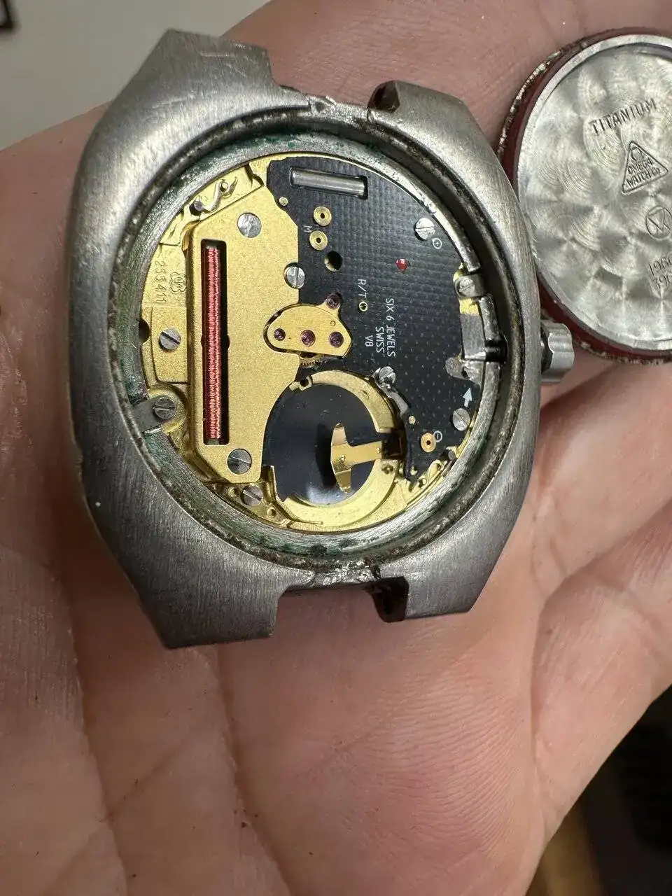

Buenos dias, tengo este reloj omega seamamster , le quité la pila ya que se le habia gastado.
Pues no se que hice con ella ::Dbt:: Quiero pedir una nueva en amazón pero ya no se que medelo (numero de pila )
Necesito ayuda

Tiene pinta de ser la 926
Reacciones: kesitos
255.411 = Energizer 373
o referencia japonesa: SR 916 SW.
Vete a cualquier relojeria y pidela.
Para esa maquina pon una pila de calidad.
Suerte
Reacciones: kesitos
Suerte
Gracias
Suerte
Si es esa , ya la compré,
Se la puse y se puso a caminar ..
Gracias de nuevo
