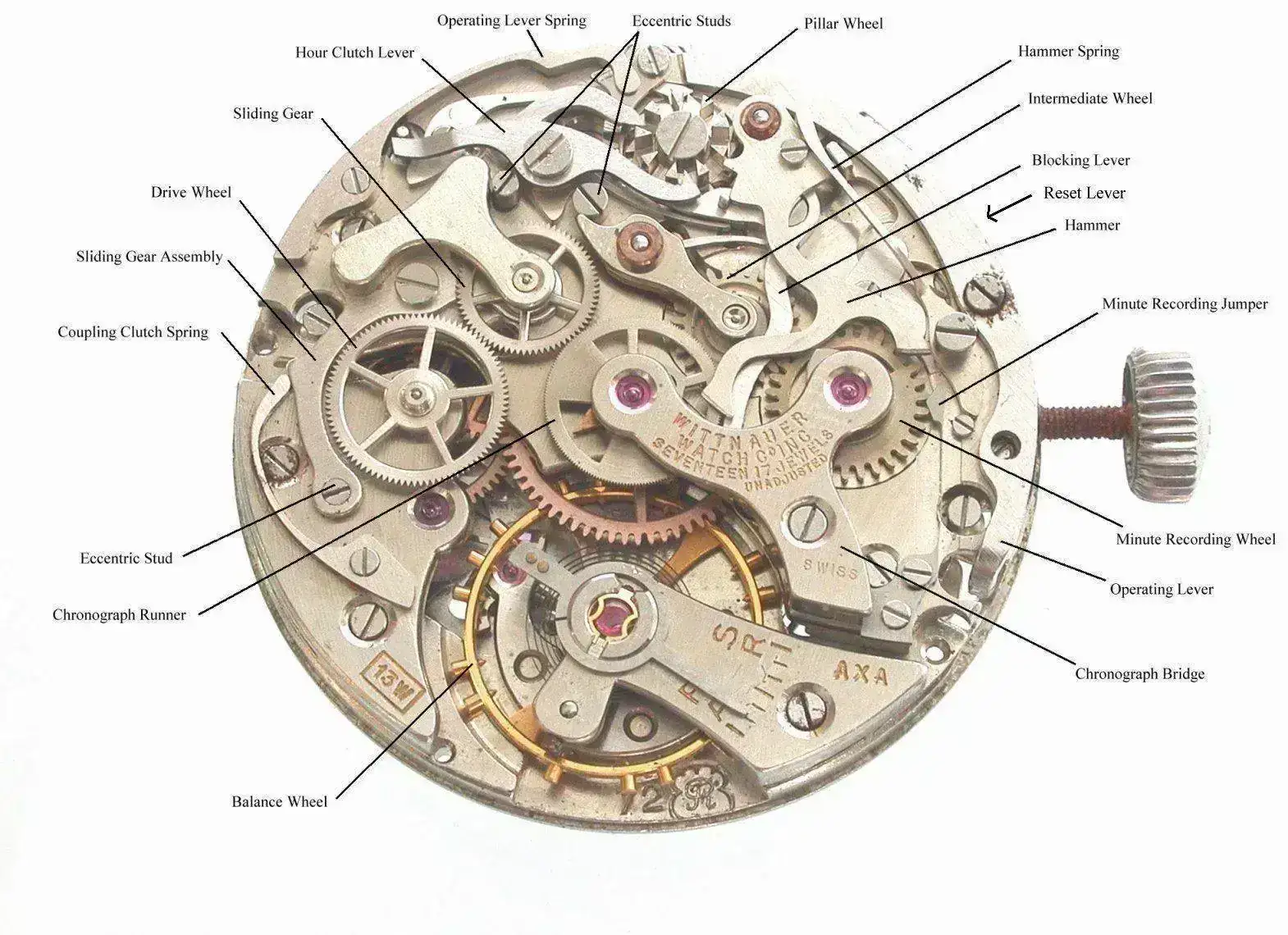

Gracias, pero me temo que no lleva rueda de pilares, estas son sus tripas:
Amigo guruhe, ahora estoy trabajando y no puedo ponerle fotos. ¿sabe usted lo que es "rueda de pilares"?
Fernando
Fernando
La verdad es que dentro de mi desconocimiento, tenía entendido que es lo que tiene en su avatar, es decir el volante con contrapesos en forma de pilares, pero como siempre he dicho estoy intentando aprender de este mundo del que aún me siento algo perdido ::blush::
Efectivamente usted tenía toda la razón, despues de buscar he encontrado esto que me ha aleccionado, muchas gracias por su aclaración.
Pues no, la rueda de pilares no es un volante compensado, aunque dejaremos que se explique mejor Fernando cuando deje de trabajar, que ya se sabe que yo apenas distingo un volante de un espiral...:whist::

Como bién indicaba Kalimocko, aquí se puede ver la rueda de pilares
