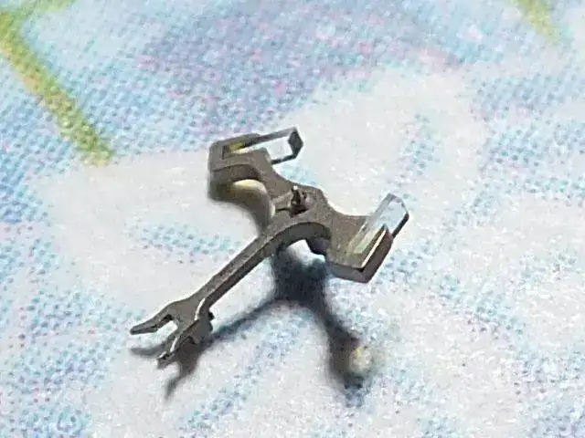

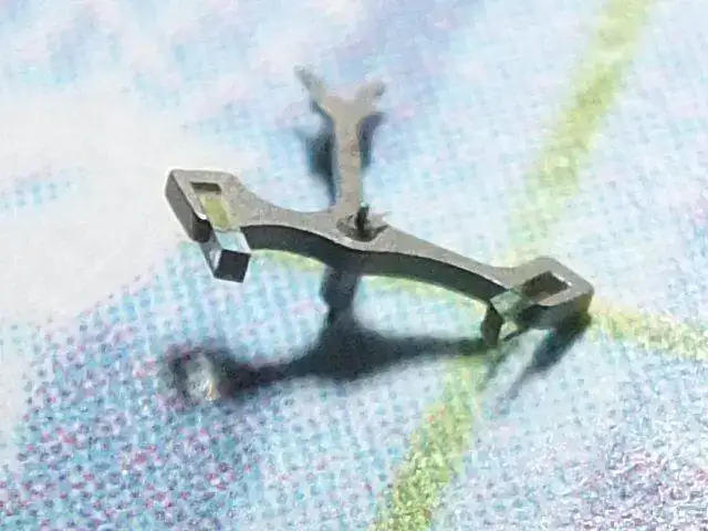

Buenas a todos los colegas .
Revisando un vintage me encontre con algo nuevo para mi , las paletas del ancora no poseen el color caracteristico al cual estoy acostumbrado , sino que tienen color de vidrio o cristal.
Como soy muy curioso, me gustaria saber que es? y porque es diferente , sera que es alguna chapuza :-((:-(( ? desde ya agradesco cualquier aporte .
Saludos, Ricardo desde Brasil

Lamentablemente no hay mucho que yo te pueda decir, pero yo si he visto varias muy claras, yendo de un rosado claro a casi como las que muestras, no me parece que sea demasiado raro, diría que el material no es radicalmente distinto a las coloreadas. Seguro que no es una chapuza, eso sí.
El Rubí y el zafiro son el mismo compuesto;Oxido de Aluminio, tan sólo que con diferentes sustancias dopantes en su estructura cristalina, que les confiere diferente color. El Óxido de Aluminio puro es incoloro, como el zafiro que se usa a modo de cristal en algunos relojes. Puede que se trate del mismo material.
Si es que para mi era raro (siempre las vi rasado casi rojo . Ahora viendo la explicación de gredos , puede que sea por ai . Ahora que llama la atención llama , siempre se espera ver las paletas en rojo y aparece un incolor . Al principio pense , se cayeron las dos ::cry::::cry:: y despues mirando con atención vi que estaban en su lugar :laughing1::laughing1:
Si partimos que son sinteticos el color es variable. Este color lo veras en relojes antiguos como los relojes de bolsillo. Y en escapes de telojes mas moderno puedes verlo no translucido. la calidad es la misma.

Jajaja, sí... Estas transparentes de algunos ángulos casi ni se notan
mi blog: joyasannicolas.blogspot
Entonces , este es de un Venus 203 , creo que de los 50 .
