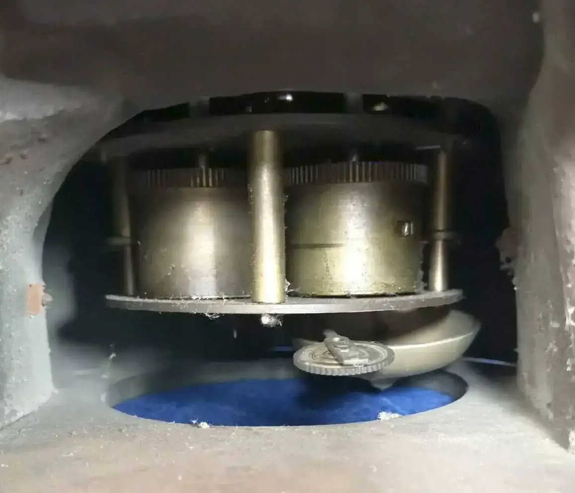

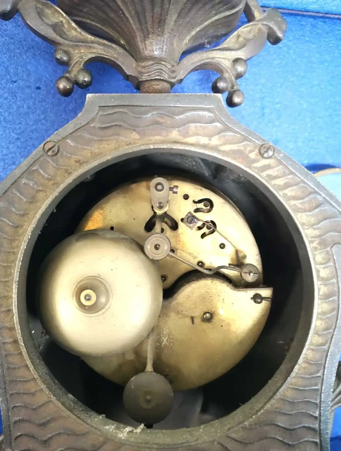

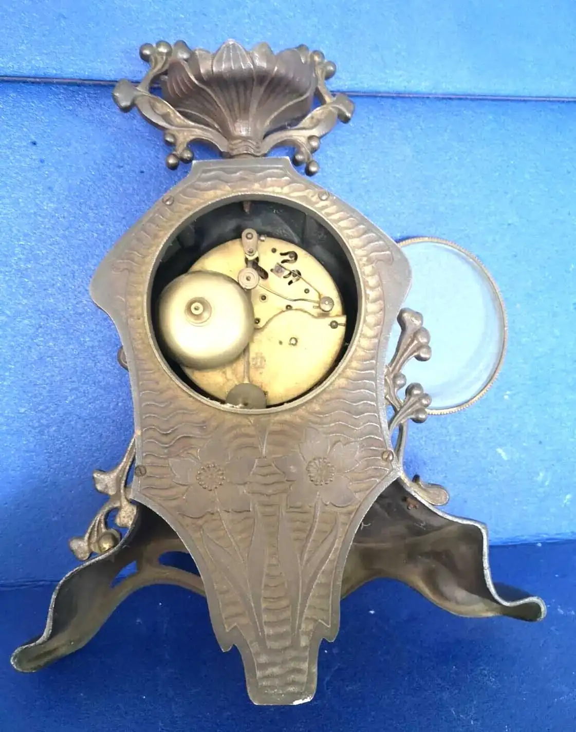

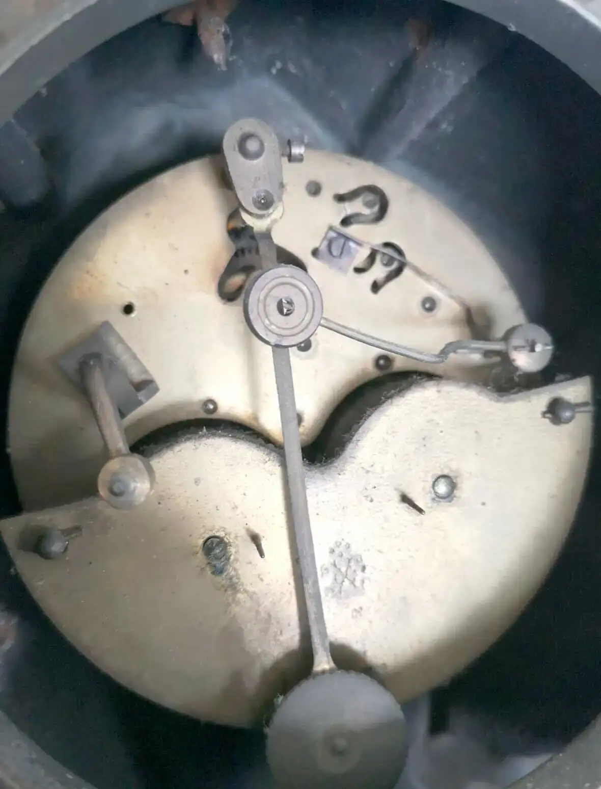

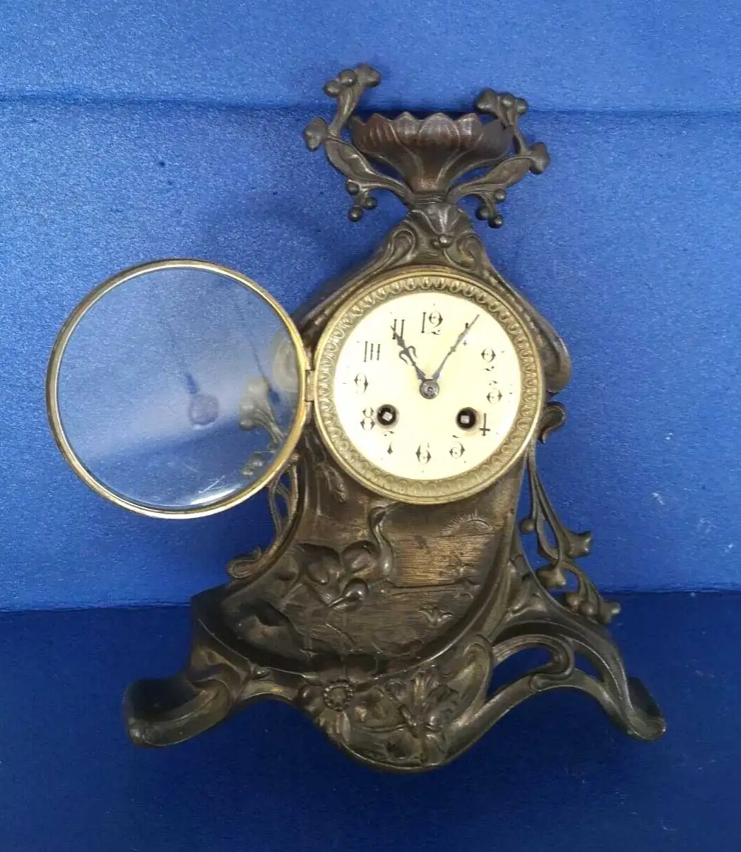

que es esto, maquina paris ?
  • Iniciador del hilo Iniciador del hilo torresmayor
T
torresmayor
Si es maquina de Paris, es muy rara, parece de inferior calidad, con barriletes sobredimensionados que sobresalen. Pendulo fijo no extraible. Solo tengo estas fotos, no tengo de los mecanismos interiores. No veo rueda contadora.....tampoco veo claro el ajuste del pendulo.
Conoceis el simbolo del fabricante?
No se la maquina, pero el mueble es modernista supongo que del primer cuarto del siglo XX
El material lo definen como bronce.... pero a mi me suena a calamina... no?
    88,7 KB · Visitas: 71

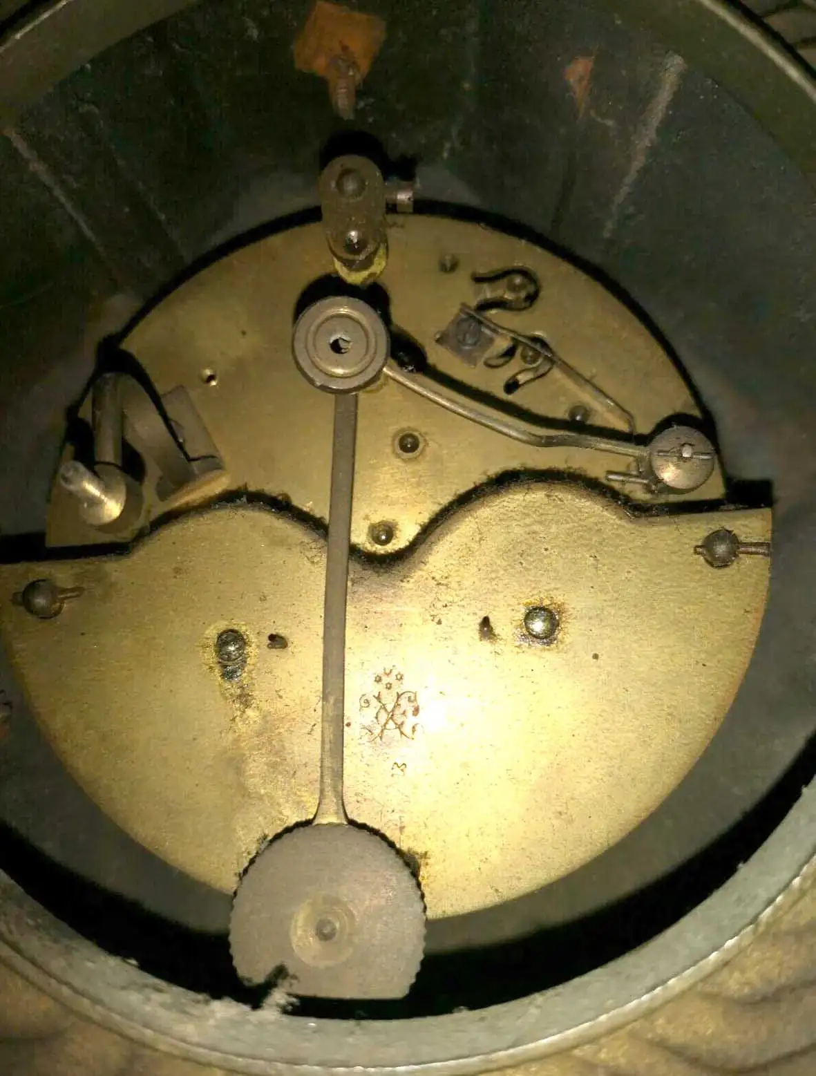

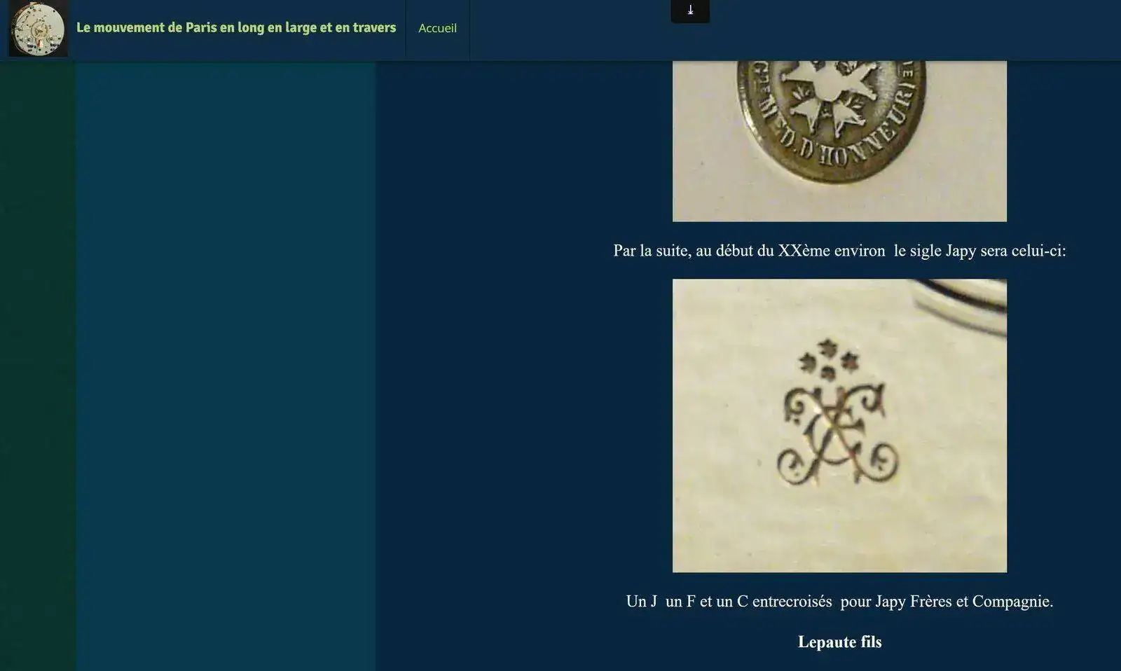

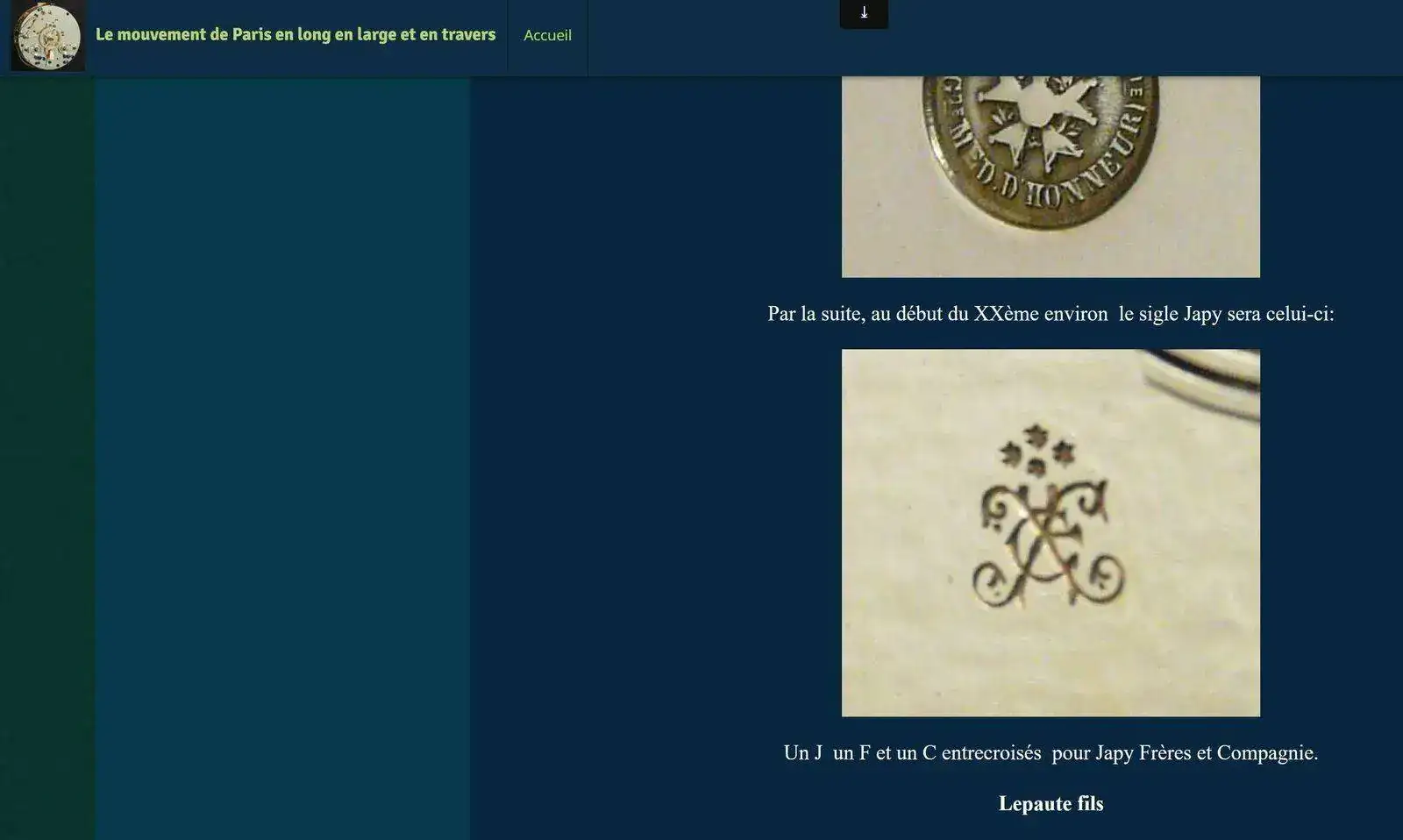

Es un reloj francés, el símbolo corresponde a HAPY FRERES, y la marcha se regula girando la lenteja, con lo que se sube o baja la masa.
he encontrado esto por la red:
Parece ser frances Japy Freres, y coincide con principios de sigloXX
Reacciones: JOACHIM
Y como se ajusta esta pendulina, no creo ver un tornillo de ajuste en su extremo ??
La lenteja, por el reverso tiene una acanaladura en forma de espira, y la tija tiene un tetón que encaja con la espira. La lenteja tiene unas estría para facilitar rodarla sobre su eje, si la rotas a la derecha, la acanaladura de espira de la lenteja facilita que esta suba, haciendo que el reloj adelante la marcha; si giras la lenteja a la izquierda, la lenteja baja y atrasa la marcha.
Perfecta explicacion...en la foto ya se adivinaba una ranura , pero no sabía como estaba montada y como funcionaba. Yo esperaba la tipica tuerca al final del eje. ....
Muchas gracias, nunca te acostaras sin saber una cosa más. ...
