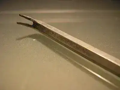

El problema es que para reparar el pistón del Vacuum filler, necesitarás una herramienta especial para desenroscar el culotte y poder sacar el pistón. Es esta que muestra Serenite aquí:
https://relojes-especiales.com/threads/herramientas-para-reparar-plumas.195088/
Luego hay dos formas de hacerlo, una más purista, y la que suele usar todo el mundo que es la de técnica de David Nishimura, que puedes ver aquí en tu misma pluma

La herramienta de Serenite la vi en un tutorial que hizo para reparar otra vacuumatic y creo que podría fabricarme una similar, creo que no sería problema porque tengo bastante herramienta y materiales para hacerla, pero ahora tengo el miedo metido en el cuerpo viendo que repararlas tiene tan mala fama por su dificultad.
Si consigo sacar el plumín sin romper nada, me lanzaré con la herramienta para sacar el pistón y después a ver que me encuentro dentro. ¿Aplico calor moderado a ver si así se desenrosca? por el momento sigue en agua con amoniaco y fairy.
