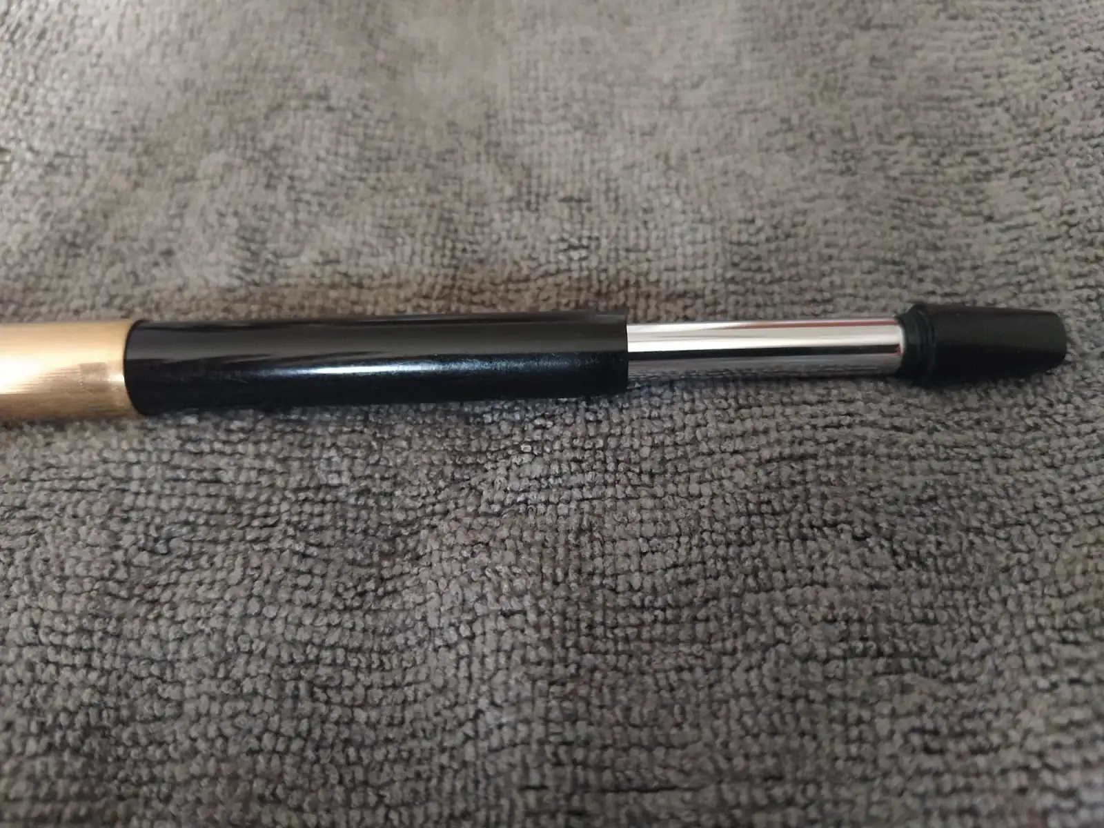

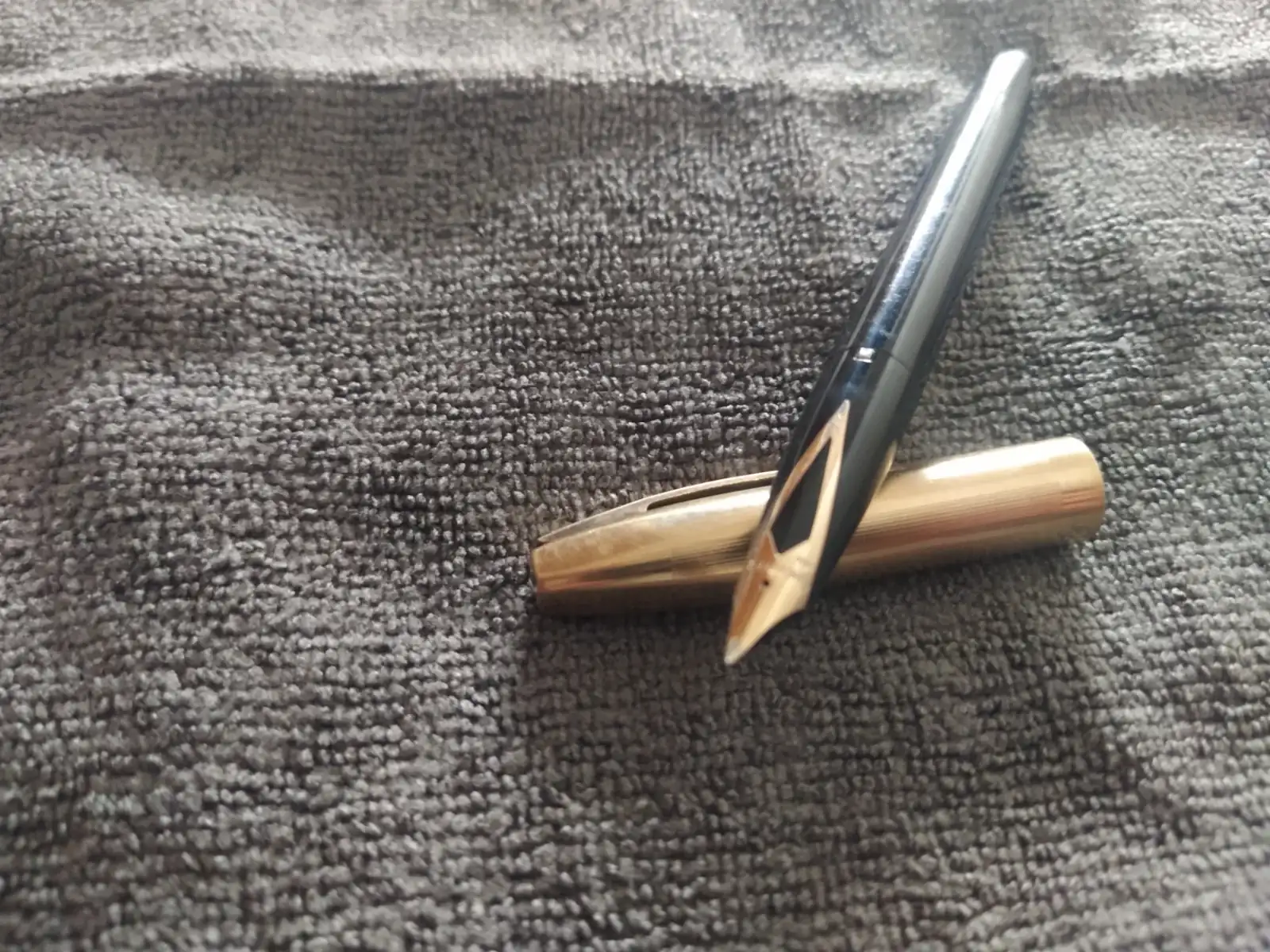

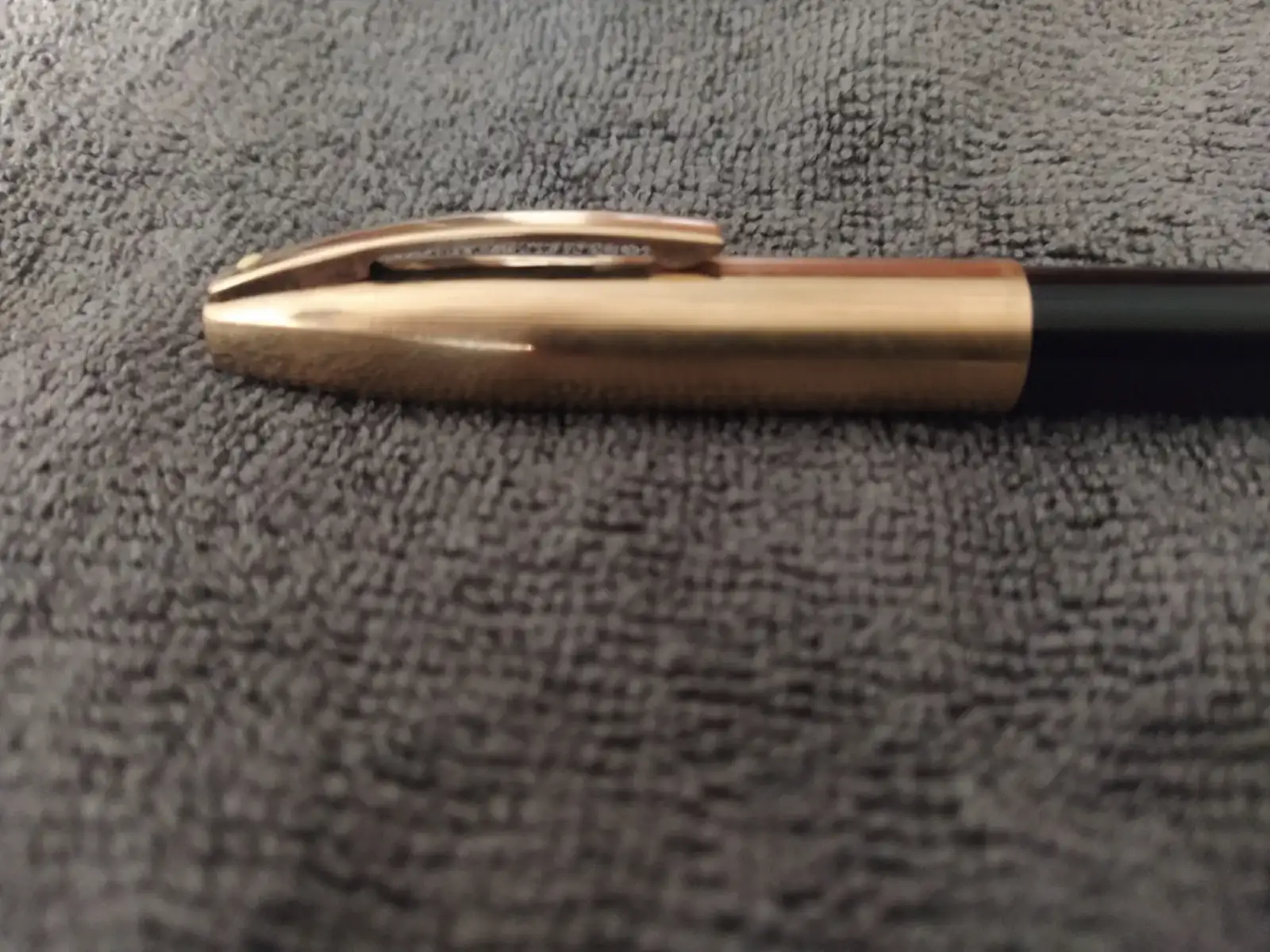

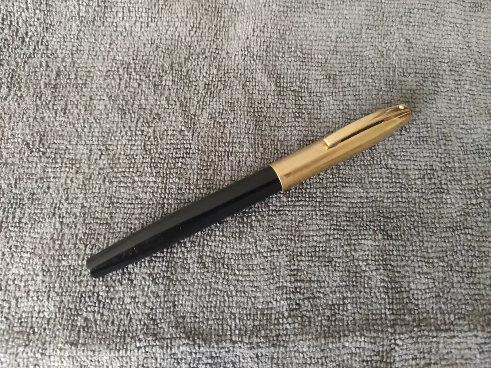

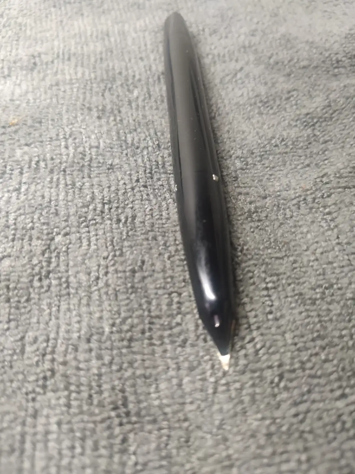

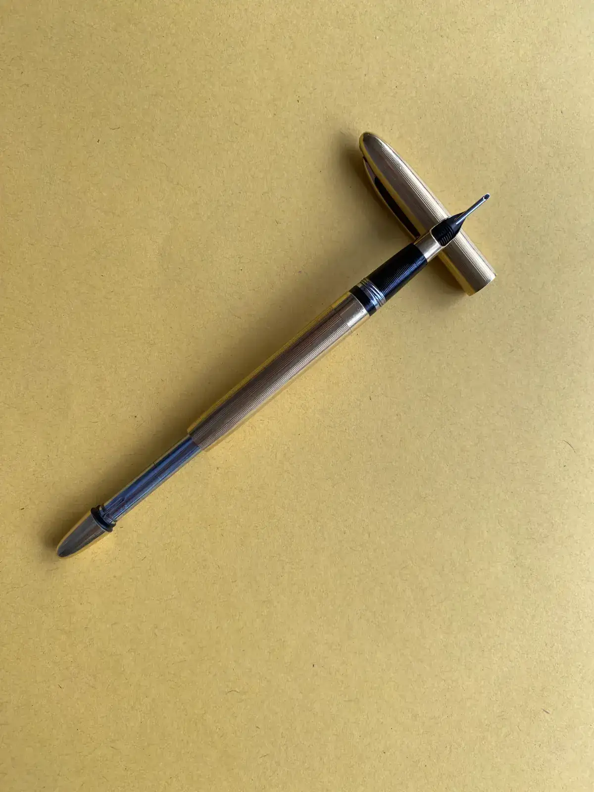

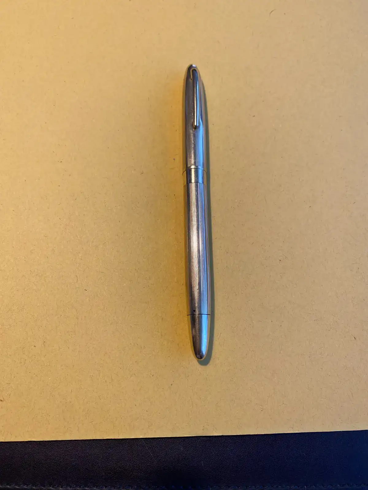

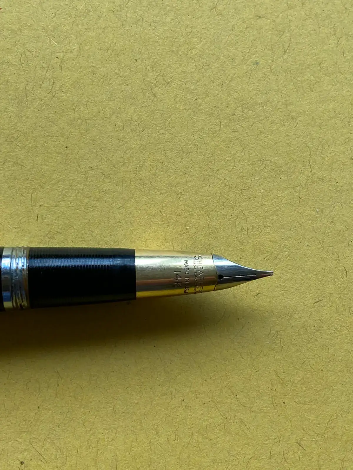

Buenas tardes compañeros, tengo esta pluma Sheaffer(un regalo de mi abuelo) pero ando perdido... Estuve indagando un poco, pero no sé si es una PFM o Imperial y mucho menos el modelo de la misma. Por el plumín parece una PFM, pero se supone que es snorkel y no sale ningún lápiz por el orificio. Si alguien me puediera aclarar la duda se lo agradecería mucho.
Muchas gracias a todos.
Reacciones: Terencio79, mrubio y jesuvca
Buenas tardes:
Por lo que tengo leído, y salvo opinión mejor fundada, la Sheaffer Imperial aparece después de la PFM, como pluma algo más pequeña y, sobre todo, sin el sistema de llenado por esnórquel.
La tuya tiene el sistema de esnórquel. Fíjate en la segunda de las fotos que has puesto, en la que se aprecia el tubito de metal que se asoma de la boquilla. En teoría, al desenroscar la perilla del cuerpo debería salir todo el tubo, y si no lo hace es que el sistema de carga está dañado.
Por lo tanto, creo que tu pluma es una PFM (“Pen for Men”).

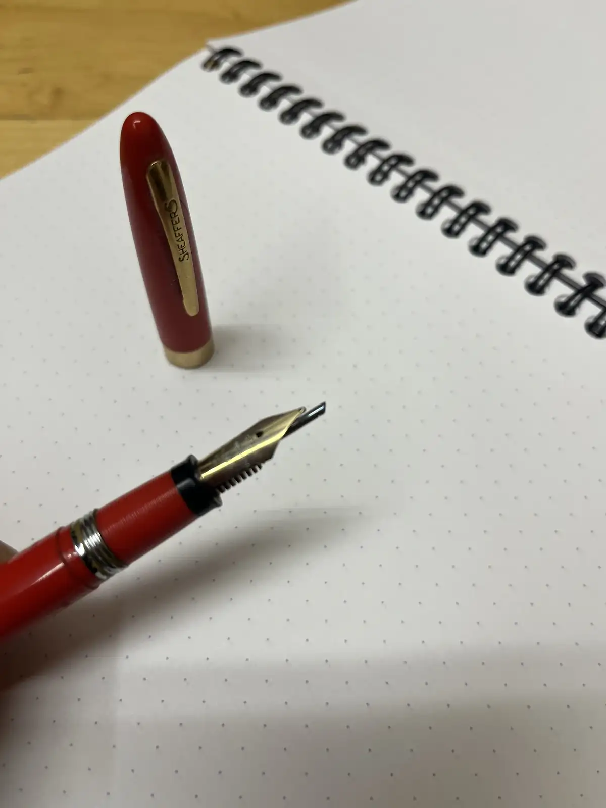

Julia deriva algunas cosas a T&T, a mí me la arregló ella. Esta es la criatura, que ya habría escrito unas cuantas páginas antes de nacer mi difunto padre:
Lo poco que cuesta repararlas te lo recompensan con creces. Y la tuya un ilustre forero la bautizó como Pluma Favorita del Mundo: ya estás tardando en pedir presupuesto 😛

¿qué sistema de carga utiliza?

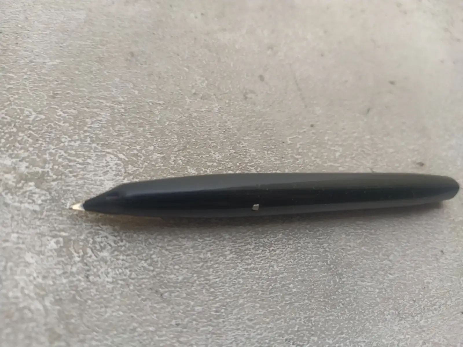

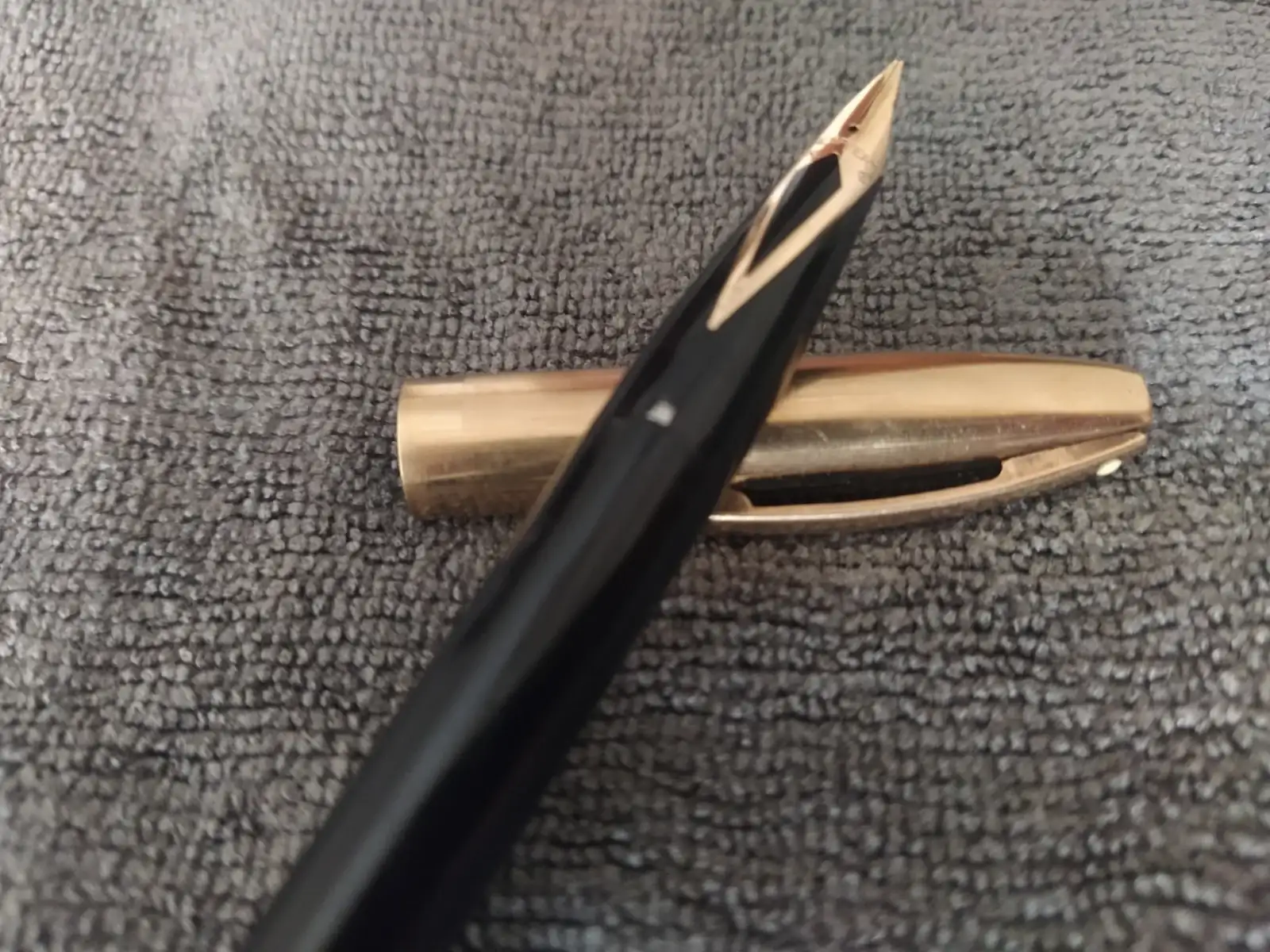

Por la forma de la pieza final del cuerpo para desenroscar el sistema de carga no parece PFM. El de la PFM es de forma algo mas cónica y termina con las 4 caras mas marcadas.
Y esta claro que PFM V al menos no es, pues no posee la terminación con la chapita metálica.
Reacciones: jesuvca y sirtoti
Tienes razón en que en la mitad de las fotos parece cónica, y no "piramidal", pero si te fijas en la primera y segunda, verás que efectivamente son facetadas, aunque por la perspectiva en las demás parezca troncocónica.
A mí también me hizo sospechar, pero el hecho de que sea snorkel no deja mucho margen de especulación.
Reacciones: mrubio y Davidrc
Si, las fotos son bastante engañosas, pero...
La única PFM con capuchón dorado es la V, y esta lleva la chapita al final del cuerpo.
https://www.sheaffertarga.com/PFM/PFM Reference List.html
En el alimentador vemos un hueco, pero no el tubo del snorkel, los alimentadores de la imperial también llevan ese hueco aunque es ciego (la foto nos confunde).
Desenroscando el cuerpo de la boquilla, salimos de dudas si aparece un sistema snorkel.

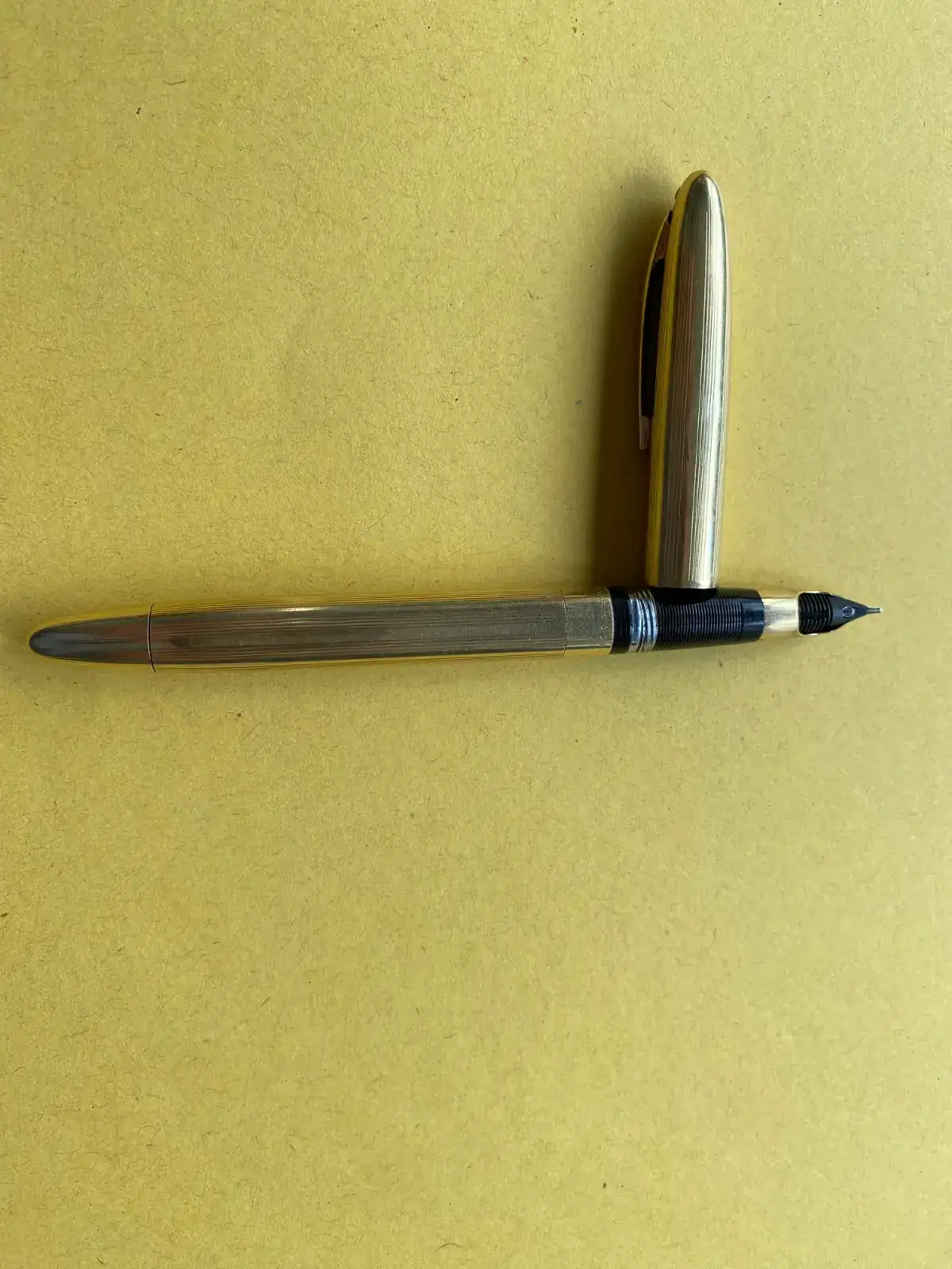

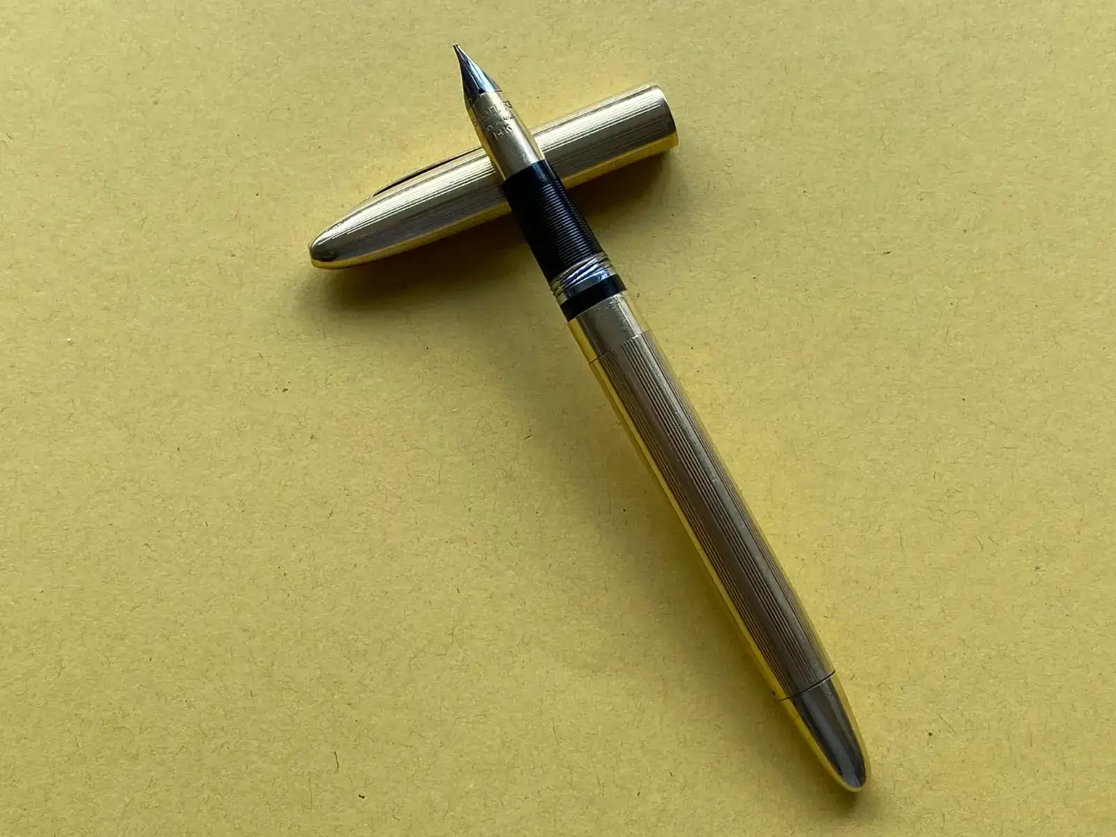

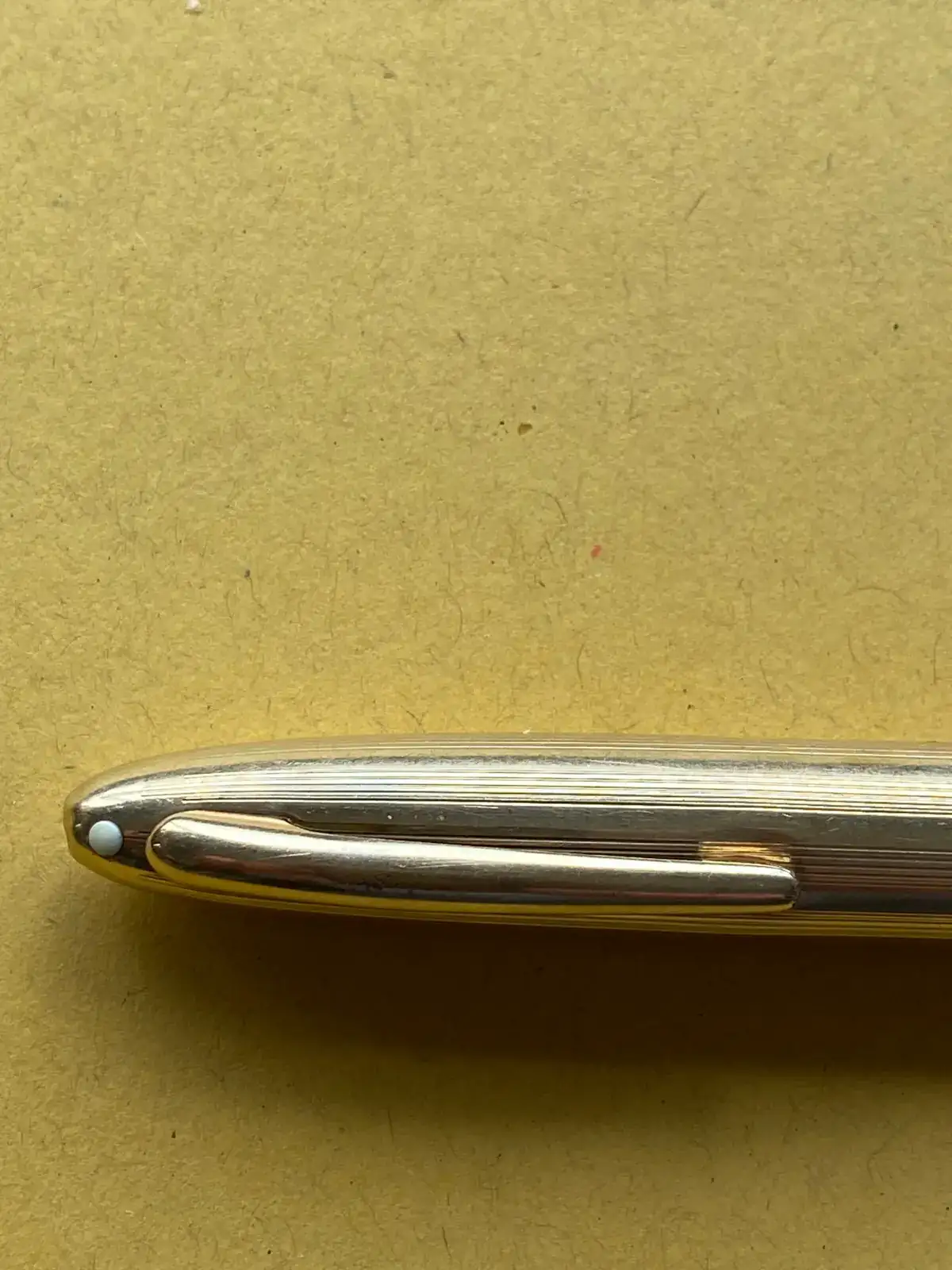

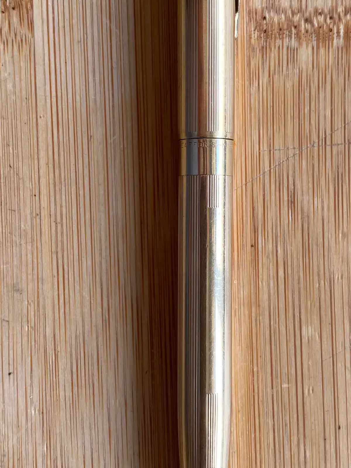

Con retraso-lo prometido es deuda- presento la Sheaffer’s Snorkel Triumph Thin Model, que está en la familia, y que pusieron a punto en T& T Reparaciones. El sistema de carga es el “touch down” con esnórquel, que se introdujo hacia mediados de los cincuenta del pasado siglo.
Por lo que he encontrado en internet (principalmente, penhero.com), se trata de un modelo producido entre 1955 y 1959. El punto es de oro de 14 k, tipo Triumph, en dos tonos (con baño de platino). El capuchón, el prendedor y el cuerpo están enchapados en oro. El cuerpo tiene grabados grupos de cinco líneas, separados por un espacio sin líneas. Además, según las versiones, se podía grabar un nombre, unas iniciales o lo que cupiera, en la banda del capuchón o en un espacio más amplio del cuerpo, como ocurre en la versión que tengo y puede apreciarse en la última foto, aunque en ese espacio mi padre no grabara nada.
Por último, había una versión de lujo, “Masterpiece”, con capuchón y cuerpo de oro de 14 k y prendedor de oro macizo. Ya me gustaría que fuera la mía pero me parece que no.
Que os guste.
