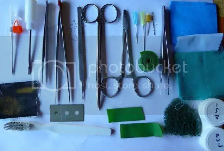

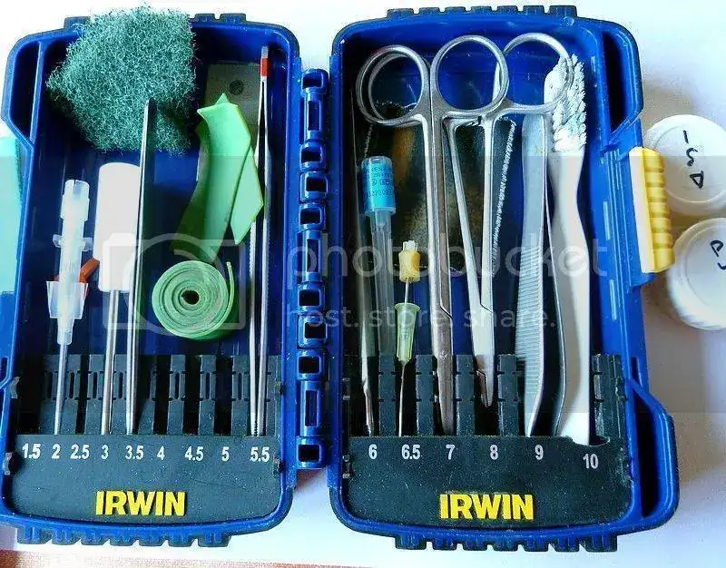

Por motivos que no vienen al caso (nada de salud ni económico) he vendido la mayor parte de las herramientas de mi taller, incluyendo tornos y esas cosas.... ::bash:: ::bash::::cry:: cuando lo pienso me arrepiento un poco, pero sinceramente, ha sido beneficioso por otra parte.
Conservo no obstante mucho utillaje menor y a mano tengo este estuchito que me ha acompañado a muchas reuniones, exposiciones, tasaciones y que me ha sacado de muchos apuros a la hora de hacer pequeñas reparaciones.

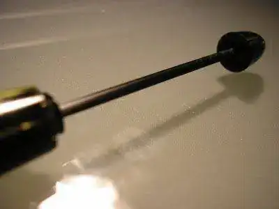

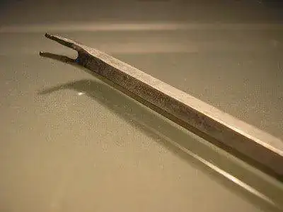

Yo particularmente estoy muy orgulloso de esta herramienta que me fabriqué
La utilizo para desmontar los culotte de los tiradores de la Sheaffer balance del tipo vacuum fill que llevan contratuerca.
Una buena idea, yo doblé las puntas de unas pinzas así.
