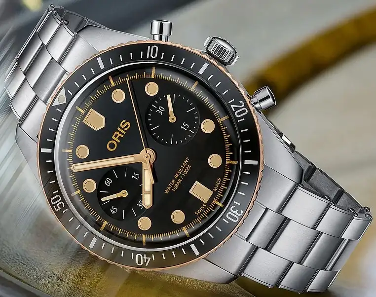

para no dejar tan seco el hilo, amenizo con una foto
de un reloj con este movimiento, aunque no sería
éste el elegido

Precioso Oris 😍

Bonito este Oris!

Bonito este Oris!

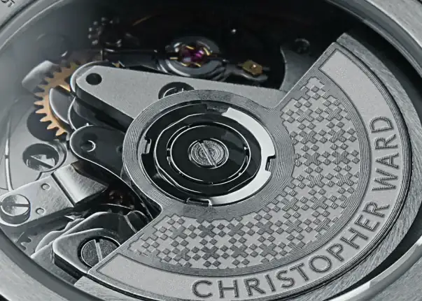

Justo acabo de comprar este Christopher Ward Chrono que lo trae: https://www.christopherward.com/watches/c65-chronograph/C65-41ACH1-S0BB0-B0.html
En la web que te enlazo hablan del movimiento:
Sellita SW510 BHa Automatic​
Produced from the same patents as the legendary Valjoux 7750, the Sellita SW510 BHa is a ‘bicompax’ automatic movement with twin subdials and stopwatch functionality.
Like the 7750, the movement has a 48-hour power reserve and a beat frequency of 28,800 – but also adds two extra jewels, helping to reduce friction over time.
The SW510 BHa has two pushers. The top one starts the central seconds hand with minutes amassing on a counter at 3 o’clock. To stop the hand, merely press the pusher again. You’re then able to reset the timer by pressing the lower pusher.
The SW510 BHa also has a date wheel which can be seen at 6 o’clock, while an integrated anti-shock system maintains accuracy under duress.
Reacciones: daboco

Oris es una marca que al principio me generaba cierto rechazo (irracional, lo sé) por el Aquis, pero tiene otros modelos, como por ejemplo los 65, que cada día me enamoran más.
