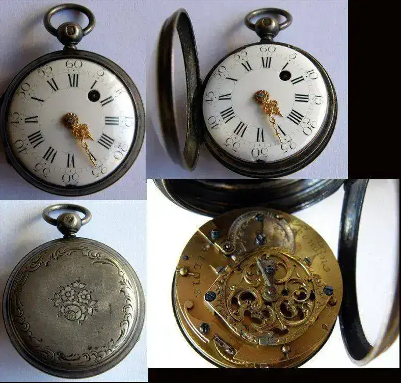

Hola a todos,al final me he comprado este reloj,pero tengo una dudas:
Las manecillas no tienen pinta de ser muy "originales".¿Donde lo llevariais para que le hicieran una puesta a punto y la cambiaran cerca de Castellon?.¿Cuanto me podría costar?
¿Como lo expondríais?.He visto en ebay unos soportes en los que el reloj va cogido de la anilla para que se vea.
¿Hay que tener algún cuidado con él especial?
Muchas gracias

Desde luego las agujas Luis XIV no son originales... Antiguamente se realizaba un baño de oro con vapores de mercurio (altamente tóxico...) y se dejaban parecidas a lo que lucen ahora, pero como siendo un reloj catalino con llave para remontuar y cambio horario por la parte de la esfera era muy probable que de tanto abrir la tapa para el cambio de hora las agujas se deterioraran con el tiempo y hubiera que cambiarlas.
Debería hacérsele un repaso completo (espiral, volante, rodaje, fusee, etc, etc...) para dejarlo en un correcto funcionamiento, pero desconozco quien puede hacerlo en Castellón... En lo referente al expositor, en ebay puedes encontrar expositores con colgador para tenerlo a la vista con una urna de protección para evitar el polvo y los golpes accidentales...

Como bien dices las agujas no se corresponden con la epoca del relog, lo que me preocupa es que en la imagen de la parte trasera no se distingue el volante ni la espiral.
Yo tengo agujas de su epoca cadenas y bastante repuesto de catalino,ahora si el eje catalino esta roto tiene muy mala reparacion.

Gracias oses.El reloj si que funciona,por lo que no sé si sólo sería cambiar las agujas,o al algo más.
¿sobre cuanto puede costarme eso?(las agujas o lo que creas que se debería de hacer).
Muchisimas gracias
Las agujas que tengo yo son forjadas y tienen valor pero lo importante es que para colocarlas se necesita el reloj para ajustarlas.
Por lo tanto el dia que vengas por pamplona lo miramos si antes no encuentras otra solucion.
