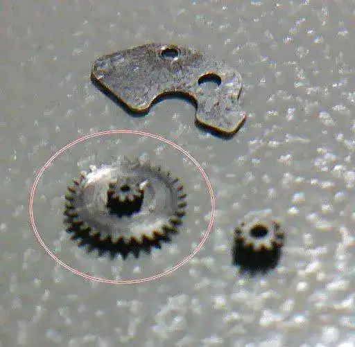

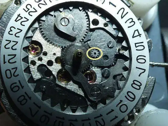

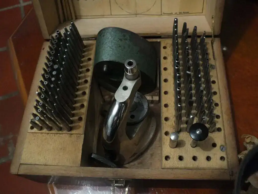

Buenas a todos . Hace un tiempo tuve un problema con un Orient cal.1942 , el piñon de la rueda minutera se solto y con esto la aguja horaria se paro . Como este piñon va remachado a la rueda con la ayuda de Alvaro "golipo" que me oriento me fabrique un punzon casero y la remache , quedo bien y va de lujo el Orient . Ahora quiero cambiar un eje de volante de un tissot cal.27 y un rubi rajado y como me gusta que el trabajo ( aunque totalmente amateur) quede bien hecho no dude en pujar por esta punzonera Boley & Leinen alemana que apareció en mercado libre, esta completita 119 punzones ( le falta uno) y hasta manual trea , en alemán::blush::y papel amarillo de viejo :-P ahora a aprender a usarla como se debe y ta . Gracias por llegar asta aqui , un saludo.

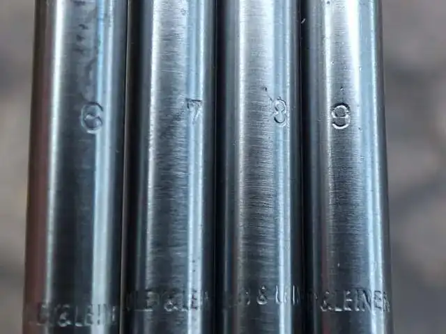

Buen día fiegel; usted para colocar ejes de pulsera va a utilizar en la mayoría de los casos el punzón bombé y el plano con un agujero - número 6 y 7. Para el eje de bosillo el número 7 y el 8 con el mismo formato. Revise si entre tantos punzones se encuentran estos punzones en buen estado y sino los compra. Además debe probar el tas del potence y observar el degaste de los agujeros que a veces por el mal uso - puede tener los agujeros agrandados? Esto es muy importante para tener un conjunto de punzones que mayormente utilizará para colocar un eje!!!
Fiegel: espere a que entre alguno de los relojeros - para que le explique bien como sacar el eje del volante y como remacharlo??. Tarea muy delicada para que al final quede el volante bien centrado!!!

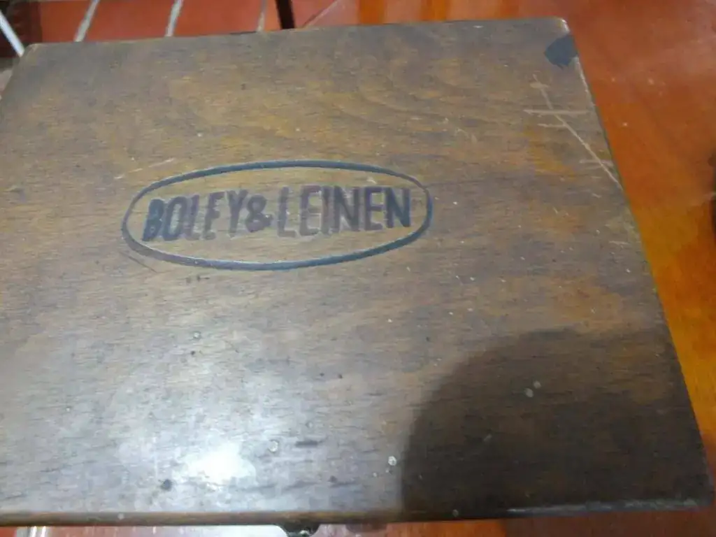

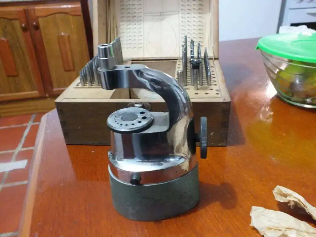

Hola compañeros, acabo de comprarme una puzonera pero no veo la marca. Tiene 80 puntones + 10 tases. Creo que es de fabricación nacional. Es de un relojero que se ha jubilado. He puesto varios ejes de volante y estoy contentísimo con ella.

Hola Don Luis , le digo que entre los punzones hay varios bombe y plano con agujeros ( mas de 15 medidas diferentes de cada) entre muchos mas con variados formatos los cuales tendre que descubrir sus utilidades (voy a escanear y traducir el manual ). El tas esta perfecto con los agujeros en óptimas condiciones y los puzones también , al parecer fue utilizado por un profesional que sabia lo que hacia . La verdad estoy realizado con esta herramienta y lo mejor es que pague un tercio de lo que piden por uno parecido en Ebay . Un saludo

Hola terrafran , te aseguro que no eres el único por aqui alucinado con micromecánica . Para el puzón me servi de un mini destornillador philips al cual lo destemple y luego con una lima le di el formato que se ve en las fotos 6,7 luego le taladre un orifico bien centrado un poquito mas grande que el eje del piñon , luego de pronto lo volvi a templar (calentar al azul y enfriar en aceite) . Lo realmente dificil fue remachar a mano el piñon en la rueda ya que debes dejar el punzón lo mas perpendicular posible a la rueda (cosa que con la puzonera se consigue facilmente ) y despues calcular bien la fuerza del golpe , al final quedo bien y ahora con esta herramienta podre hacer trabajos similares con mucha mas precisión . Un saludo
Esa caja con sus punzones es una verdadera maravilla.
Las herramientas de relojero, además de ser muy útiles para pequeñas reparaciones, son a mi parecer preciosas.
Suelen ser de muy buena calidad y con unos acabados de mucha precisión. Si encima encuentras algo como en tu caso bien cuidado, el placer es doble.
Yo me hice con una cajita muy pequeña en la que venían unos 20 punzones y par de "Tas".
Intenté cambiar un eje de un calibre que tenía por ahí sin ningún valor, y después de mucho meditarlo y ver tutoriales, puede cambiarlo obteniendo a mi parecer un resultado mas que aceptable.
Con esa punzonera debe ser mucho más fácil ya que tienes la guia para el punzón, así que si se te presenta la oportunidad, no dudes en intentarlo (siempre con un conejillo de indias).
Enhorabuena por la compra ,te será de gran utilidad las instrucciones para sacarle todo el partido
Hola virutas , la verdad es una herramienta muy útiles y seguro tratare de tirar el mayor provecho de ella , comparto lo que dices sobre que son preciosas con una delicadeza única . Yo a lo poco me voy equipando , buscando precio y sobre todo calidad en los varios útiles . Un saludo

Una chulada de punzonera. Ya me gustaría a mí, ya...
La que yo tengo tiene como 90 años y está muy desgastada.
¿Por cuanto te ha salido si no es indiscrección?
Hoy cuando he ido a comprar un escape he visto la misma punzonera por 220€ en una tienda de relojería antigua... Y a lo que iba, para que sirve esa punzonera? Es que no lo pillo...
Indiscreción alguna , me costo el equivalente a 134 euros ya con gastos de envio incluido . Saludos

Hola chessman , mira esta herramienta tiene varias utilidades , si usas el buscador con "punzonera" encontraras muchos trabajos realizados con este útil yo de mi parte te dire que se usa para sacar y colocar ejes en ruedas , remechar , cerrar levemente para darle nuevo ajuste a orificios con pequeños desgaste y varias mas que ni yo mismo se pero te aseguro que voy a descubrir ya que por la variedad de punzones diferentes que tiene deve de tener mil y una utilidades . Un saludo

Buen día amigos; lo mas importante es - antes de comprar en los remates - pedir al vendedor que le aclare este tema porque ellos no quieren ser denunciados - despues de afirmar lo que ustedes la preguntan obligandoló a revisar si tienen los punzones planos y bombe con agujeros y tambien el tas - ademas los punzones que mas se utilizan en los ejes de pulsera - son los
- que son el número 6 y7 (estos números están grabados arriba del punzón) y en los ejes para relojes de bolsillo - los que mas se utilizan es el número 8 y 9. Por favor - revisen esto que les digo porque la mayoría carecen de estos números y completan la punzonera con cualquier punzón de poco uso???
Por esto - sugiero comprarles a los relojeros - pero siempre revisando todos estos punzones que son los que mas usarán!!
Un saludo y cuidensen de las punzoneras llenas de punzones -que muchas de las veces es un camuflaje que hacen estos vivos para engañar a los aprendices de relojería que se cansarán de escuchar que compró una punzonera con cientos de punzones y para que? es mejor que digan que tienen los punzones y el tas muy bien cuidado (y que no estén agrandados)???
Un saludo, Luis desde Argentina
Muy bien colocado por Don Luis y si me permite quisiera acrecentar que si el vendedor no responde de forma directa o simplemente no responde ,dejarlo pasar no vale la pena arriesgar .
Aqui fotos de los pusones que mas se usarán , 6 , 7 ,8 y 9 con agujeros plano y bombé en las que se puede ver el estado de los agujeros y también de otros de los tantos que ni idea para que puedan servir
