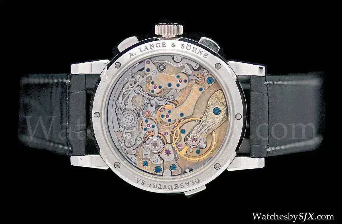

Sí, en cronos gana Lange, en grandes complicaciones Patek... Pero Lange tiene una cosa en la que gana a Patek... cada modelo se concibe com un conjunto, no hay dos modelos de Lange distintos que compartan calibre, cosa eu Patek tiene varios modelos compartiendo el mismo calibre.
Que todavia esté por llegar el crono Patek que supere al Datograph en belleza....bueno eso es una cuestion de gustos.
Estéticamente todo es discutible, pero cuanod comparamos el único calibre crono manufactura de Patek con el calibre del datograph... gana Lange por goleada.
Patek 5960
Lange Datograph
En cuanto a JLC para mi es la gran olvidada (gran parte de culpa a su aventura americana), aunque ha hecho muchisimos y buenisimos movimientos para la mayoria de las grandes y parece que siempre ha sido injustamente infravalorada frente a las demas.
Bueno... JLC ha sido un excelso diseñador y fabricante de calibres... de relojes... es más discutible. No hay que olvidar que en sus orígenes Msr. Jaeger diseñaba calibres y Msr. LeCoultre los fabricaba, pero quien ponía la pasta para los desarrollos de estos calibres para poder dar rienda suelta a su libertad creativa en relojería era Msr. Cartier... el gran despreciado por la mayoría de los aficionados a la relojería.
Amigo Suso, te invito a que le heches un vistazo a éstas imágenes en aumento entre un calibre Lange y uno de Patek.
Observa las mismas piezas en uno y en otro calibre.
Lange pieza nº 5
Patek nº 5 cantos achaflanados
Lange 2 y 3
Patek 2 y3
Lange
Patek
En definitiva, aunque Lange sea una de las grandes, vemos que la obsesión de Patek por la perfección es llevada al límite.
Quien gana por goleada? Eso sí, los Lange a simple vista tienen una disposición de los elementos y unos decorados en el calibre (Grabados, tornillos azules...) Que hacen que a simple vista parezca más bonito un calibre lange.

Sin menospreciar a Lange, que es sin duda una de las grandes, lo has clavado con lo de los "tornillitos" azules.
Cosas del "tuning"....
Creo que no me entendéis.
Yo no digo que los acabados de Lange estén por encima de los de Patek... digo que es un ejemplo de que no es necesario ese sello monomarca para acreditar nada.
Los crono de Lange son todos manufacturados, los de Patek no y el que ha sacado manufacturado ha tenido algún que otro problemilla de fiabilidad ;-).
