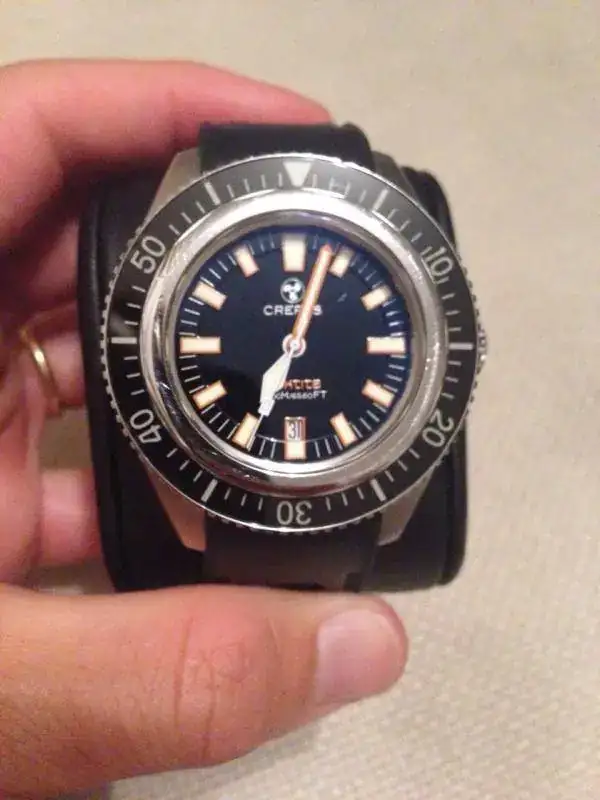

Buenos días a todos, leí hace varios años unos artículos en este mismo foro sobre la forma de solucionar micro rayas producidas en el zafiro, que aunque sea irrayable no es del todo cierto, si que aguanta niveles más altos que otro cualquier cristal pero irrayable no.
La cuestión es que he comprado un Crepas tektite, y una de las pequeñas cosa que tiene es una marquita minúscula en el zafiro entre las 13-14h.

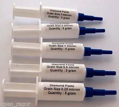

Como se puede apreciar en la imagen, es minúscula pero yo se que esta hay, y se me va la vista a ella, se que hay una pasta de diamante que se aplica con un simple paño y los resultados son bastante buenos, esta pasta es de diferentes espesores se miden en micras.
La pregunta es alguien los a usado, donde lo compro, que medida uso y como le fue.
La marca que tiene el tektike no es de mal trato, su anterior dueño ni se la explica pues no recuerda ningún impacto grande ni nada por el estilo, pero si leí artículos relacionados y hay de todo hasta un chico que se le rayo el zafiro de su Panerai con el pomo de la puerta. Antes de tener que cambiar el zafiro que no lo voy hacer, probaría esta pasta a ver que tal se da, este es el problema de ser tan tiquismiquis no puedo evitarlo. [emoji20] [emoji20]

¿Cuanto vale cada jeringa? Dependiendo de la profundidad de la marca necesitarás empezar por el más cercano o superior a la misma e ir bajando de grano hasta llegar al pulido, producto+trabajo VS zafiro nuevo, esa es la cuestión, un zafiro no es tán caro.
El juego de jeringas, sobre unos 16€, no creo que cambiar el zafiro, hacer estanqueidad y mano de obra cueste 16€, ese es el tema y dependiendo si la marca en el zafiro es leve con una jeringa vas de sobrado, como le paso aún compañero de este mismo foro.

Claro, si comparas un háztelo tu mismo con un pagalo a un profesional, no hay color, pero el cristal lo puedes cambiar en casa e incluso para pulirlo y hacerlo bién se debería desmontar para no tocar la caja y dejarlo homogeneo hasta el canto. Si tuvieses que valorar mano de obra, sale mejor y más rápido cambiarlo.
P.D. el necesitar una o varias granulometrías depende de la profundidad del arañazo y de saber optimizar el tiempo, que sea "leve" no implica que no necesite 2 o 3 pasadas, creo que no has pulido mucho por lo fácil que lo ves.

No, no he pulido cristales, si los he cambiado, intente pulir un iphone 5 y me costo cambiarle el cristal con digitalizador, pero algo de pulir si se y si miras ese hilo que posteas ya le recomiendan el desmontaje, seguramente el tendría rayado un AR, si usas la pasta más fina, te dejaras los dedos para rebajar las marcas y aún así puede que no quede uniforme el cristal, si usas más bastas casi seguro que terminas en el bisel y notaras el aro que quedará, si eres tiquismiquis claro, para hacerlo bién lo suyo es desmontar, pero bueno, prueba y a ver si lo mejoras...

El zafiro se puede pulir. Y según la experiencia de algunos, con los elementos que dice Tertuliano, en un rato y sin mucha complicación. https://relojes-especiales.com/threads/pulir-cristal-de-zafiro.294831/

Lo que no sé es si el AR del Tektite está por fuera o por dentro. Si está por fuera, descartado. No por perder el AR, sino porque habría que quitárselo entero para que no se notara.

Ese cristal tiene AR interno (característico del modelo) lo que el compañero hizo fué eliminarlo, gracias a tenerlo desmontado el resultado fué bueno.

Fijate que hasta coger la dremel le ha hechado más de 100 horas, 100, valóralas...
Además, hasta cogerla, no consiguió eliminar las marcas por completo, después de 100 horas y obviamente ni con la pasta más fina aplicada de manera manual, consiguió eliminar los surcos previos por completo, es muy difícil pulir si no se aplica un movimiento rotorbital, el resultado final...lo elimina pero cambia el grosor del cristal de manera muy apreciable en las aberraciones que se aprecian en las fotos.
Mucho más rápido y barato cambiarse el cristal uno mismo, pero, animate, hazlo y nos cuentas...

Yo tambien tenia el cristal del tektike rayado, pero era el AR , con una toalhita de capecode consegui quitar el AR completo i quedo bien

Hola compañeros, eso es lo primero el tektike lleva AR externo, yo creí que no

Problema resuelto, tienes un AR por el exterior, elimínalo entero y no veras la marquita que tienes, usa el abrasivo más suave que encuentres, incluso mejor algún limpiador de opticas agresivo (lo eliminas quimicamente no por abrasión y eliminas la opción de marcar el cristal) limpia bién en el hueco entre cristal y bisel (si el bisel sobresale del cristal) para que no te quede un alo del AR.
