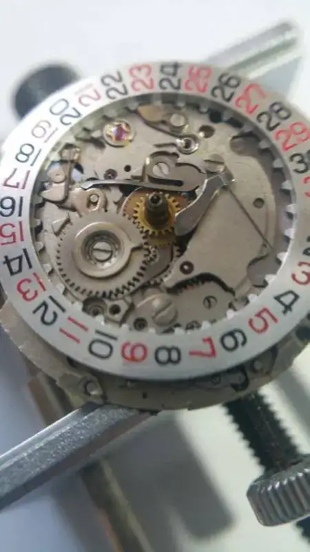

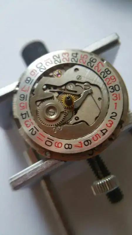

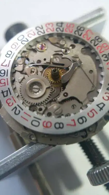

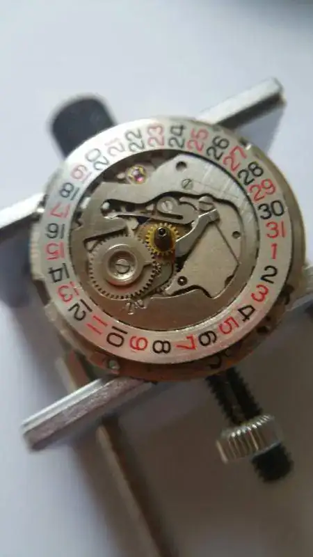

Buenas a todos, siempre he dicho que no quería arreglar nada que no fuera mio, si lo jodo y es mio me fastidio yo pero la vida te hace tragarte tus palabras, el hecho es que una íntima amiga ( solo amiga ) me paso ayer un Duward con un calibre As 1876, que tiene la tija fuera, no cambiaba el semanario y por la amplitud que he comprobado necesita un repaso sí o sí.
El problema que me encuentro es que la tija solo tiene dos posiciones una para la carga manual y otra que mueve la hora, calendario y semanario, por lo menos no he encontrado más posiciones, tampoco lo he probado lo suficiente.
La cuestión es que cambia los dos discos a la vez datario y semanario sin poder modificar el semanario respecto al datario, solo cambia con la hora pero si un mes tiene uno o dos días menos y tienes que correr el datario se desordena el semanario y no puedo rectificar, perdonar por mi falta de conocimientos relojil pero no creo que al fabricante se le haya pasado por alto una cosa así y menos un As, será seguro algo que se me pasa por alto porque semanario lleva seguro.

Fotos de calibre en cuestión.
Respecto a la revisión creo que es necesaria, amplitud muyyyyy baja y el beat error aunque no me preocupa tanto porque el portapitón permite moverlo también hay que rectificar.

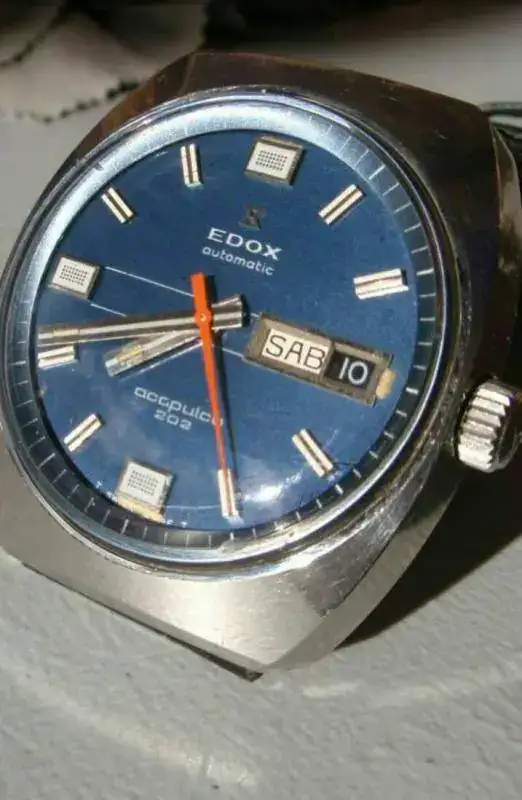

Fotos sacadas del foro.
Ver el archivos adjunto 578966
Ver el archivos adjunto 578967
Ver el archivos adjunto 578969
Ver el archivos adjunto 578965
Ver el archivos adjunto 578975
Gracias a todos por estar y por la ayuda.

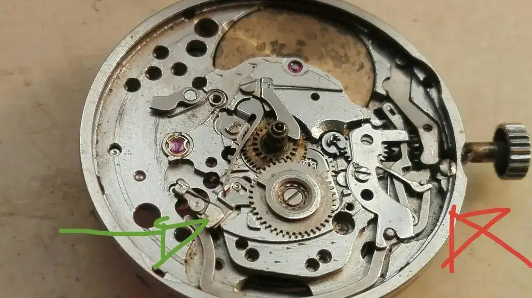

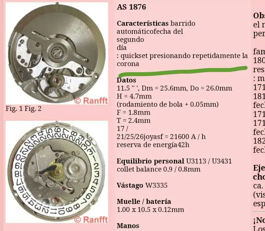

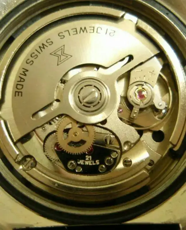

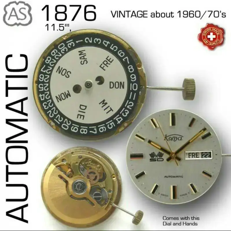

Puede ser pero mira lo que dice Ranfft sobre ese calibre.
Claramente hace referencia a presionar la corona.
El resorte encargado del cambio rápido empieza donde señala la flecha roja y termina donde esta la flecha verde.
Joler no te lo discuto y puede ser lo que dices pero lo probé sin caja solo el calibre y presione varias veces y con fuerza pero no cambiaba la báscula del tiret solo tiene dos posiciones carga el muelle y cambio de hora, vamos un sistema remontaur común y luego probé darle en sentido antihorario tres horas y si cambiaba pero si luego le daba en sentido horario volvía a cambiarme, por lo que probé seguir dándole vueltas antihorario y funcionó y cambiaba un día y otro sin moverse el datario.

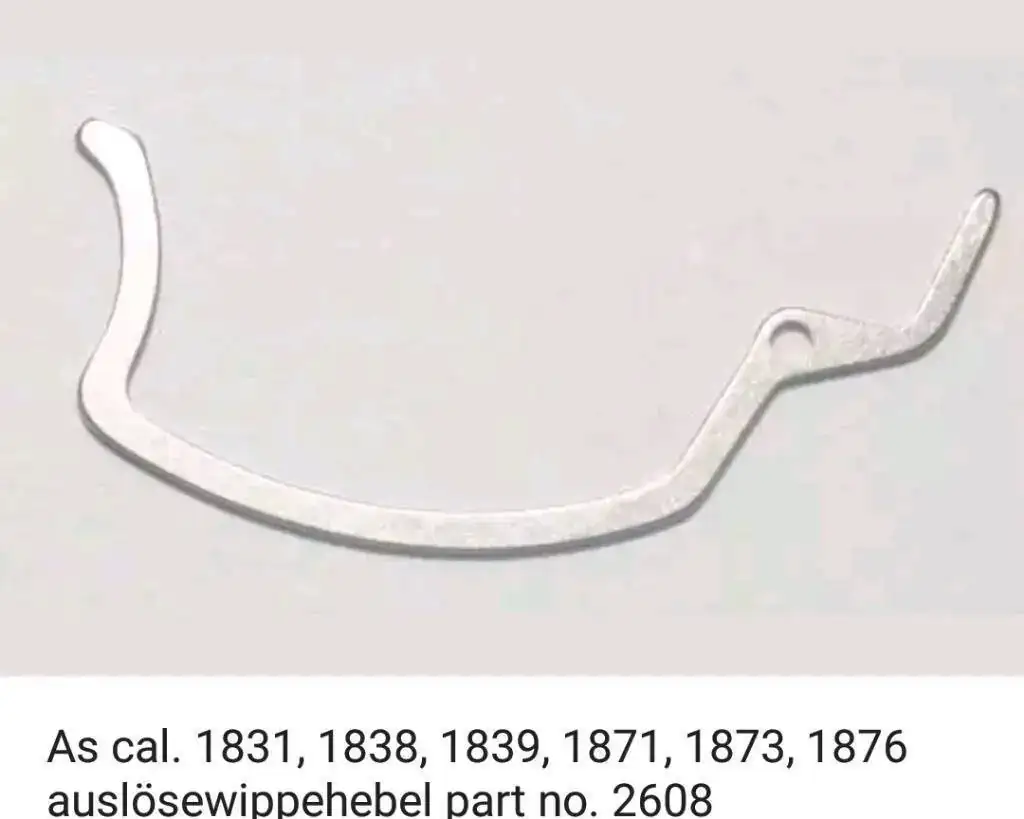

Aquí tienes la pieza responsable del cambio rápido. Que no funcione es relativamente habitual en relojes viejos.
Empieza en la flecha roja y termina en la verde.
Es una lastima no a ver hecho fotos de remontaur pero te aseguro que ni se parece al de tú foto, partimos que el muelle del tiret tiene dos muescas y la báscula ni se parece, si fuera mio y no lo tuviera totalmente terminado lo desmontaba para enseñartelo.
¿No será un AS 1866 en vez de 1876?
Joler, eso lo miré bien y de eso estoy seguro, es más fácil que As sacara alguna modificación en el calibre, que igual le dio problemas y modificó hacia el que tú dices o viceversa.

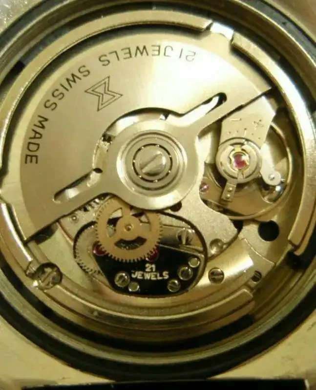

La báscula es igual que esta.
Ver el archivos adjunto 579990

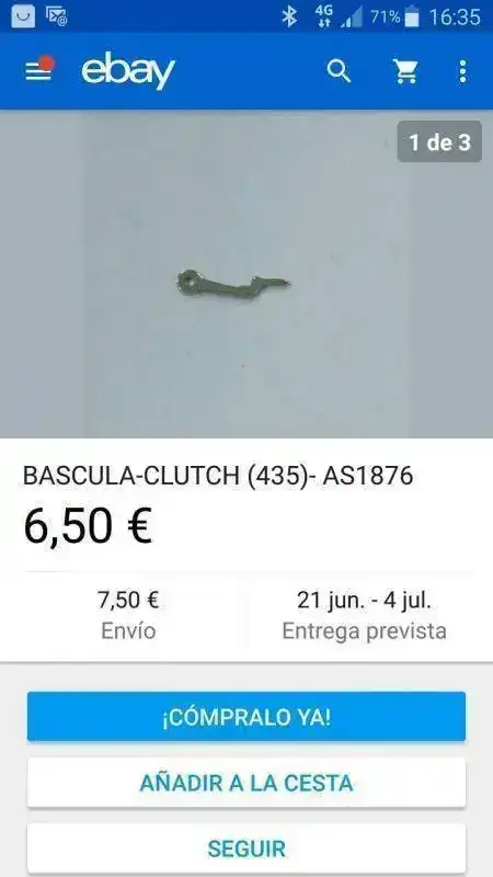

La báscula es lo de menos porque la foto que he puesto no es de un AS 1876 si no de un 1920 con parada de segundero que lleva una báscula específica. También lleva una pieza extra que sólo llevaban los Mido que se abrían por delante.

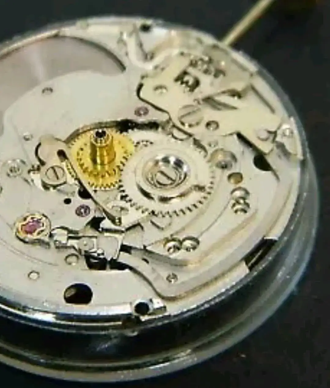

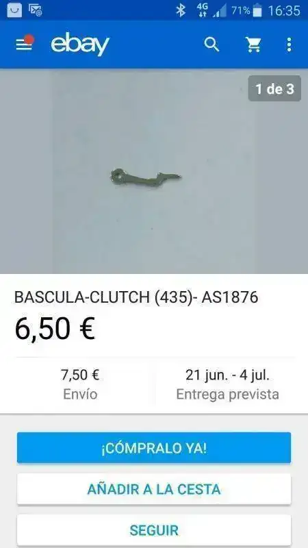

Un 1876 a la venta con el resorte del cambio rápido en primer plano.
Y la pieza en cuestión
Es un calibre un poco complicado pero con variantes grado cronómetro.
Joler no te lo discuto, sé que estás más puesto que yo pero te aseguro que esa pieza no la llevaba y que el muelle del tiret acababa en redondo, que no tenía esa incisión y seguro que era y es un As 1876.
Porque no es mio y es del abuelo de mi amiga que si fuera mio lo desmontaba y le hacía fotos para que lo vieras.
Estoy tan seguro porque lo tuve que desmontar ya que la tija no se sujetaba y era que el tiret estaba suelto y para ponerlo tuve que desmontar el muelle del tiret cómo es lógico.
