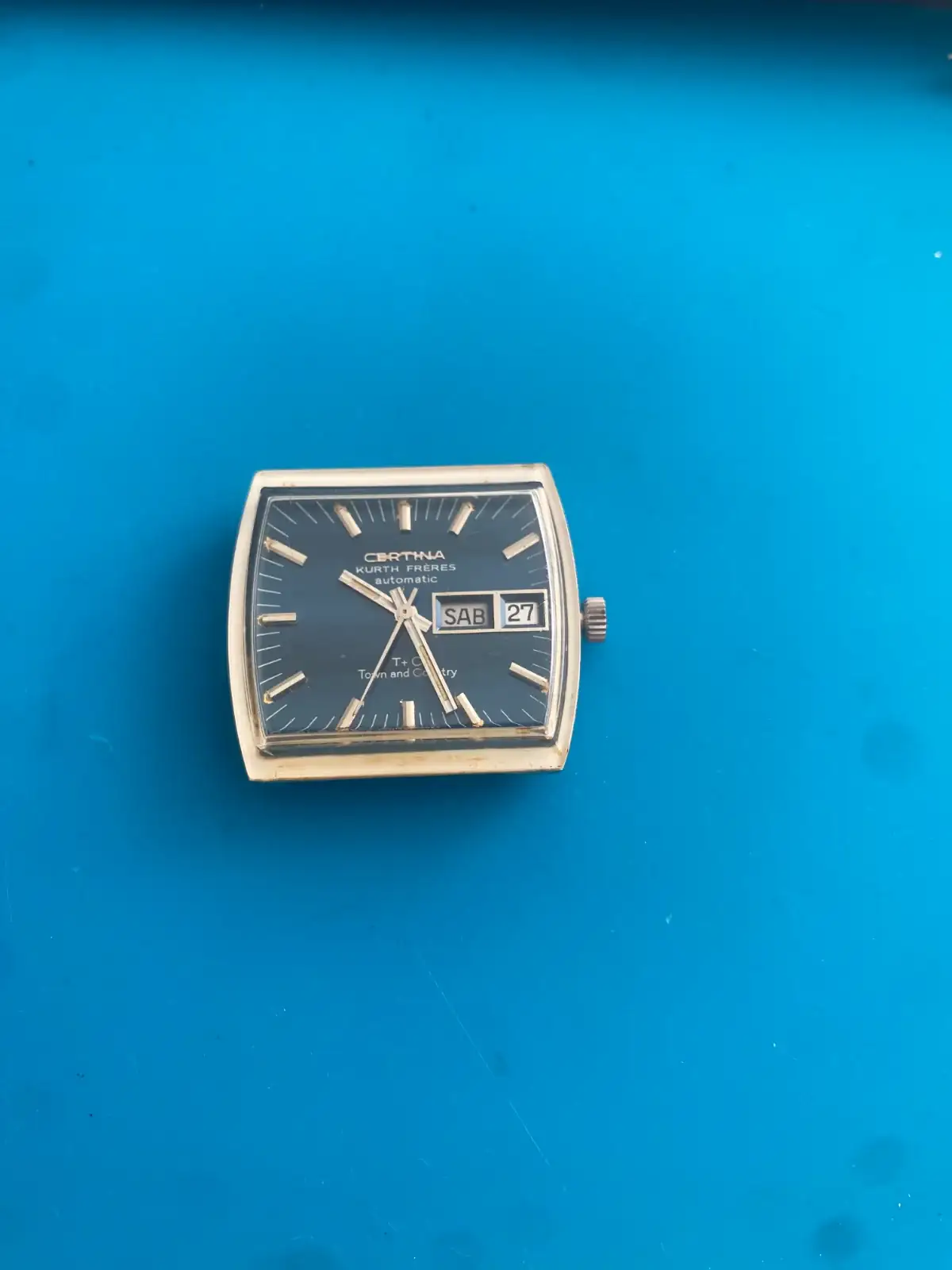

Hola, buenas.
Estoy liado con el Certina Kurth Freres automático y no sé como sacar la tija para poder sacar el movimiento.
No veo ninguna ranura ni ningún tornillo que facilite la extracción, y la esfera está sujeta al movimiento, por lo que estoy atascado en este paso.
Alguna sugerencia?
Gracias!
Reacciones: pinon
Precisamente esta semana me acerqué al relojero para que revisara uno de mis T&C. Al igual que hiciste, primero quitó los tornillitos, luego la tapa, para después -y eso me sorprendió a la vez que me acojonó un poco- cogió unos pequeños alicates y tiró de la corona con cierta firmeza. Luego separó con un pequeño destornillador y haciendo una ligera palanca entre la esfera de la caja quedando la maquinaria a la vista.
No se si te habrá servido de ayuda. Yo no lo haría si no tuviera unos mínimos conocimientos.

Muchas gracias!
Me ha servido, y de mucho!

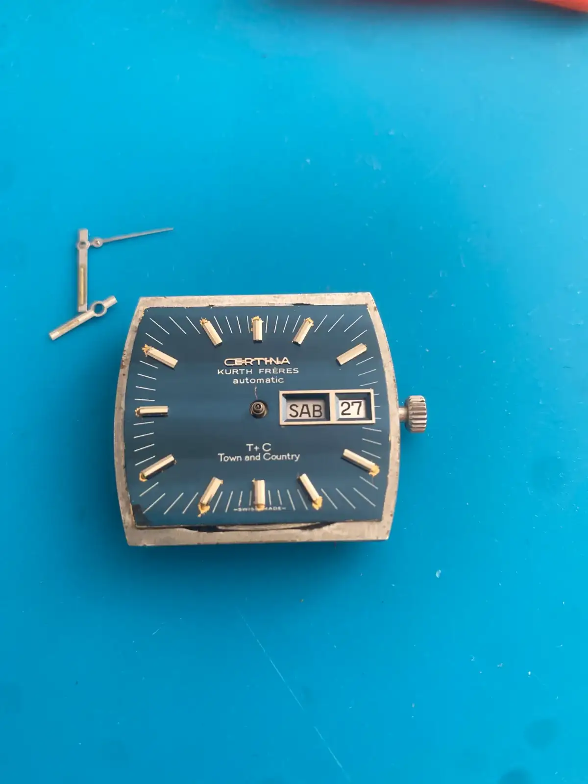

La tija es de dos piezas clipadas, y como muy bien has dicho, tirando de la corona sale la parte móvil.
Por fin he podido sacarlo y ver el movimiento.
Está en muy buen estado y aparentemente funcionando. El único problema lo tengo en la aguja de las horas, que se queda clavada entre las 10 y la 1.
Lo dicho, muchas gracias! 😉
Reacciones: Monsignore y pinon
La aguja no puede quedarse clavada; quizás es la rueda de horas que tiene algún diente malo. A no ser que es que esté muy baja de la punta y tropiece en los índices.
Reacciones: Francesc2957
Tiene toda la pinta de que la rueda de horas esté en mal estado.
Tengo que revisarla, pero esto lo hago como hobby y como no soy profesional, y en ocasiones me quedo bloqueado, voy haciendo en 2 o tres relojes que tengo pendientes de reparar…
Muchas gracias por la ayuda!
