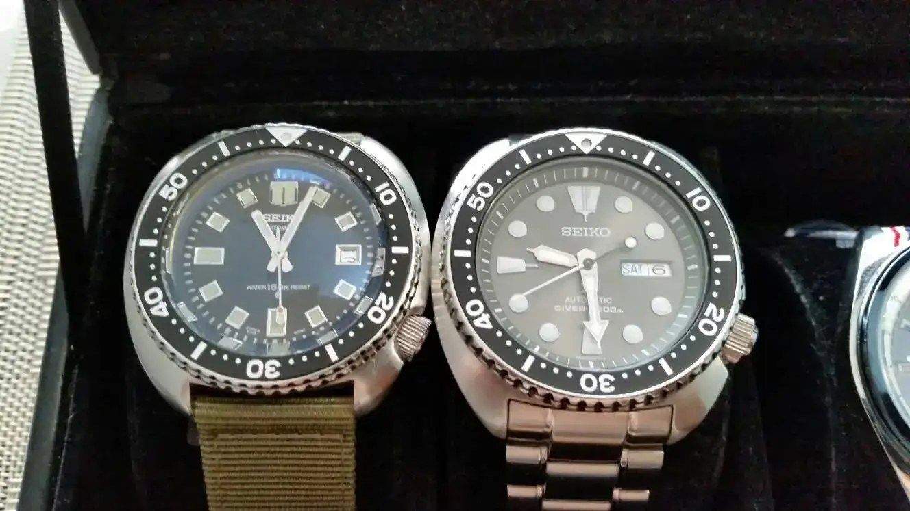

como expliqué en un hilo, tengo dos tortugas diferentes y me estaba pensando en venderme uno ara comprarme otro sub, y los elegidos eran un Seiko Sumo o un Seiko Samurai. Como por lo que parece no puedo probarme ningún Sumo en Barcelona, me fuí al Corte Inglés a por un Samurai. Mi sorpresa fué al ver el pedazo de hierro que es ese reloj. Vale que los sub contundentes molan (a mi si), pero el Samurai lo encontré excesivo: es pesado y muy gordo.
La pregunta es: ¿me voy a encontrar con lo mismo con el Seiko Sumo? Porque si es así, casi que me quedo con los dos tortugas!
Saludos desde Seikolandia.
Los Tortuga en cuestión...
