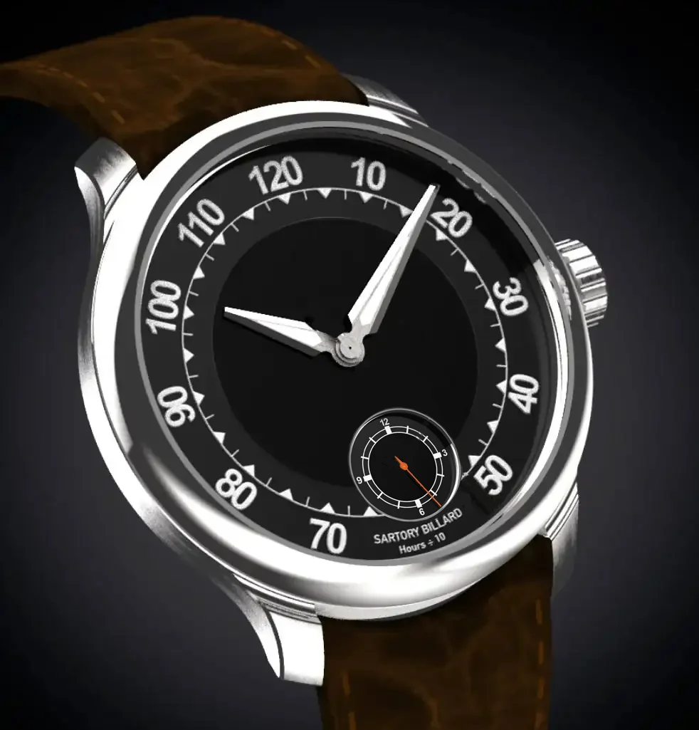

Jefe, me he tomado la libertad de afinar el montaje, espero que os guste:
Ver el archivos adjunto 3378345

¡El diseño me gusta mucho!
Justo iba a comentar que al añadir el small seconds se perdía (además de Sartory Billard) algo que puede ser una seña de identidad enorme, y es el "Hours÷10". Rafa, creo que has afinado de 10 la subesfera, a la que además, le das ese toque de color sutil que no desentona :).
En mi opinión, de optar por una subesfera a las 6, lo aprovecharía para que ésta fuera un datario tipo pointer date en lugar de un doble huso horario. Es una complicación útil y de esa manera no rompe armonía en el dial. Además, así se puede seguir manteniendo la segundera grande, siempre es un un gusto verla moverse.
En cuanto al tamaño, me hubiera gustado algo más contenido, confío en que entre altura de caja y distancia entre asa superior e inferior se compense :)
Buenas noticias que el proyecto venga de la mano de LJP y Sartory Billard.
Bueno es que yo creo que la idea es que sea un segundero, ya comentó @Goldoff que no traería ninguna complicación, o al menos es mi interpretación, pero al hacer el montaje para mantener la segunda esfera no se ha cambiado los numerales, que deberían ser de segundero

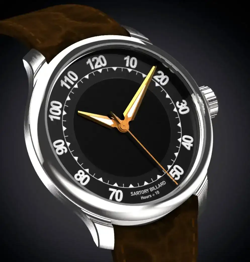

Perfecto, Rafa :clap:
Precisamente estaba yo haciendo algo parecido con la misma intención (aunque con menos tino) y este tuyo me viene perfecto. Solo lo he modificado un poco para tratar de acertar la distancia entre los cañones (H-M, SS) y se lo voy a mandar a S-B para ver qué me dicen
Ver el archivos adjunto 3378442
Brutal
Que buena elección de fabricante y calibre
Al ver el nuevo precio me vi fuera del proyecto pero vuelvo al redil porque lo va a valer fijo

Si la verdad que habría que ver como resolver la escala del small seconds para que tenga sentido
La escala exterior con lo de hours / 10 me parece super bien tirado porque encima dividiendo entre 2 tienes los minutos. Es decir es una escala mixta muy legible
Lamentablemente no podemos pedir complicaciones que S-B no ofrece, y pedírselas expresamente nos iba a mandar el presupuesto a paseo, por no hablar del plazo de entrega: los fabricantes de calibres están dando un año de plazo de entrega, como poco.
Pues viendo lo fácil que lo has puesto con dividir entre dos para obtener los minutos a partir de las horas, se podrían mantener las cifras del small seconds... multiplicando por 5: 15, 30, 45, 60

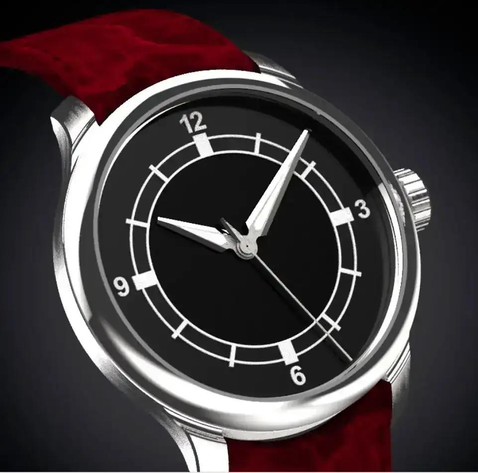

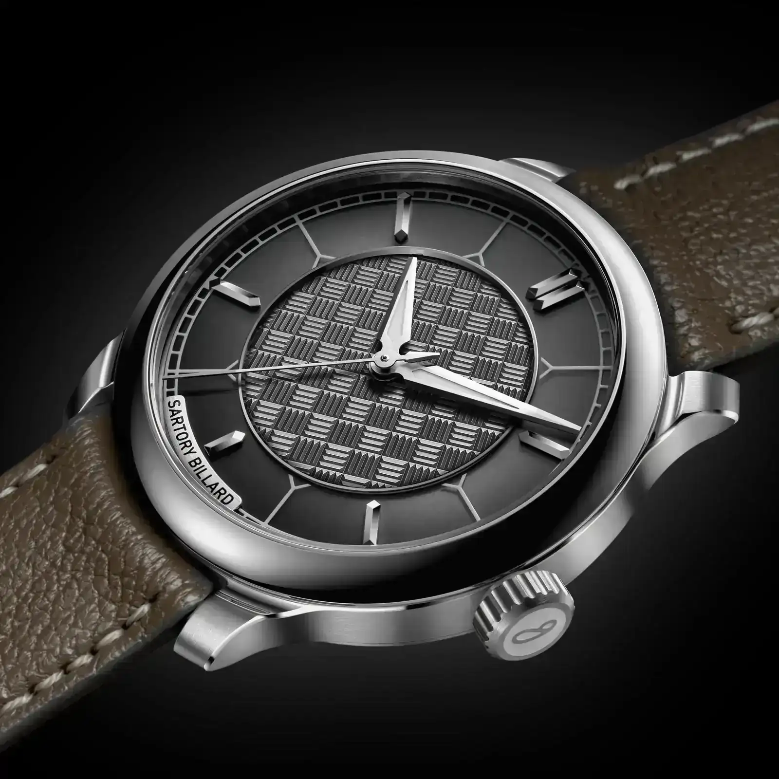

Aunque esto pueda parecer "nocturnidad y alevosía" diré en mi descargo que he recibido las imágenes hace un par de horas, y no quería demorar más compartirlas con el foro así como el nombre de nuestro -por fin- colaborador necesario.
Cabe decir que son primeros bocetos a partir del "prompt" o guion que les proporcioné, que lo han seguido bastante a rajatabla y que seguramente no sean definitivos, pero para mí son prometedores. Antes de mostrarlos añadiré que el calibre que montará nuestro Reloj Elegante será un La Joux Perret manual o automático -por decidir- y que la caja mide 39,5 mm
Insisto: son primeros bocetos, que nadie se asuste
Esta es la base sobre la que les pedí que se fijaran:
Ver el archivos adjunto 3378099
Y esto es lo que -de momento- se les ha ocurrido.
Basado en el reloj:
Ver el archivos adjunto 3378100

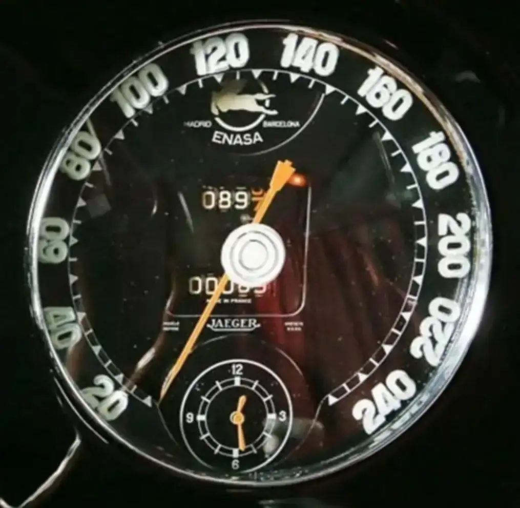

Basado en el cuenta kilómetros
Ver el archivos adjunto 3378101
Y sí, el relojero misterioso es Sartory Billard, el mismo del Small Bang, el Tantoster (ya sold out, por cierto) y de tantas otras maravillas
Especificaciones técnicas
Calibre:
La Joux-Perret G101ET
Rotor de tungsteno
Diámetro: 26 mm
Altura: 4,45 mm
Frecuencia: 4 Hz
24 rubíes
Reserva de marcha: 68 horas
Caja
Acero 316L
Diámetro: 39,5 mm
Altura: 10,3 mm
Distancia entre asas (L2L): 46 mm
Resistencia al agua: 100 m
Corona: Roscada (o no, si es manual)
Correa
de extremos curvos para adaptarse a la caja
Anécdota: Tiffany, la diseñadora de S-B, ha estado trabajando durante cuatro años para... Reservoir, por lo que tiene el asunto automovilístico por la mano. A ver de lo que es capaz, porque me gustaría añadir algún color (¿naranja, como las agujas?) sin perder elegancia.
Ver el archivos adjunto 3378102
El del cuentakilómetros me tiene enamorado.
En cualquier caso me apunto desde ya. Si van a salir numerados, me gustaría uno que fuese un número primo... manías de... autista o informático

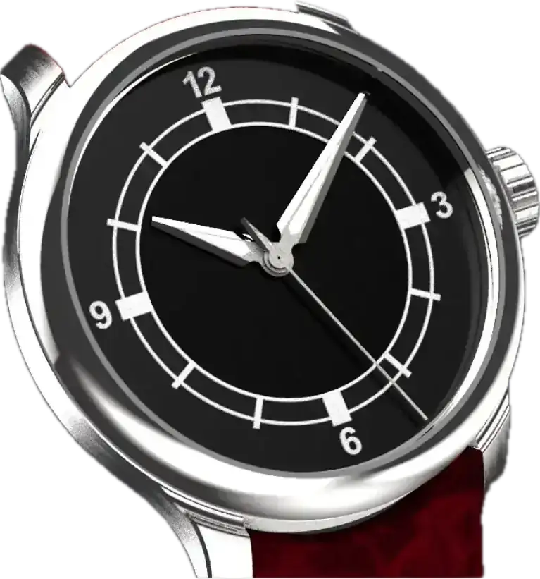

Basado en el reloj:

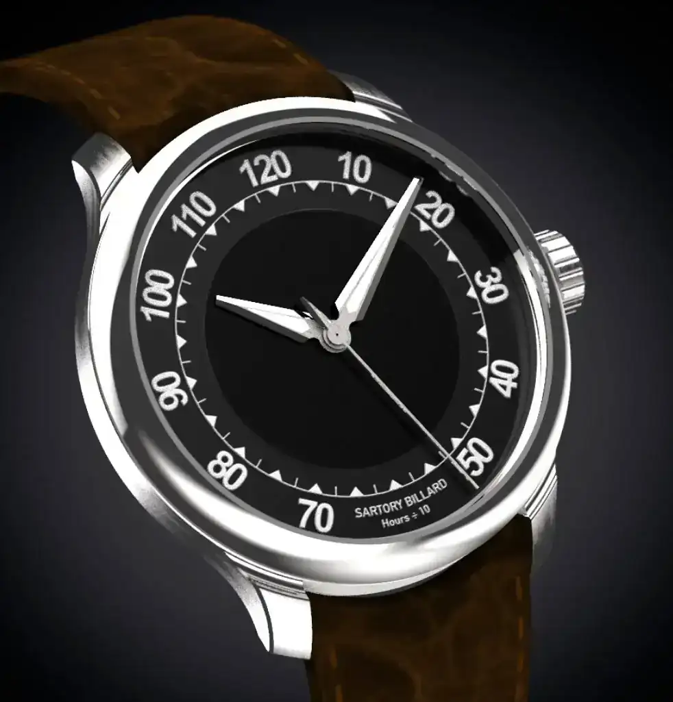

Info en tiempo real: NO vamos a tener segundera pequeña, porque el calibre que la tiene es el LJP7380 de 90 horas de reserva de marcha, mucho más caro y por tanto muy alejado de nuestro presupuesto objetivo. Regresamos a las tres agujas centrales:
  • Me encanta
Reacciones: JCQUERO, oscar076, KioKoSo y 13 más
Info en tiempo real: NO vamos a tener segundera pequeña, porque el calibre que la tiene es el LJP7380 de 90 horas de reserva de marcha, mucho más caro y por tanto muy alejado de nuestro presupuesto objetivo. Regresamos a las res agujas centrales:
Ver el archivos adjunto 3378555

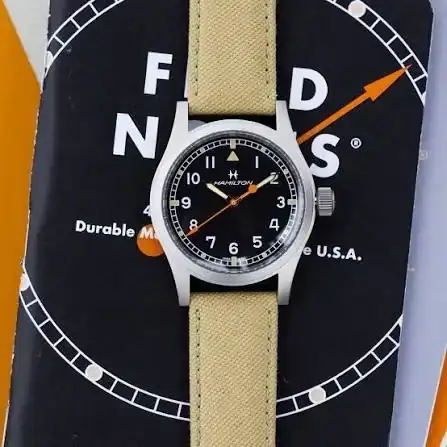

A mi me gusta, justo cuando lo has puesto iba a poner la imagen del Hamilton x Hondikee a propósito de la aguja naranja, pero el tamaño me parece pelín excesivo para un solo hora, no obstante ahí la dejo por tener otra referencia ...
Reacciones: Ferdinand71, Xc75, luismiguel y 2 más
Pues ya te digo que las 90 horas de reserva de marcha, así como el pequeño segundero, molaban muchísimo.
Una putada.

El del velocímetro con pequeño segundero...

Dado quien va a ser nuestro partner partiría del diseño más simple para darle más protagonismo a la esfera y hacer algo especial ya que, en mi opinión, es el factor más diferenciador de la marca.
Combinaría este diseño
E intentaría adaptar números e índices a este tipo de esfera:
