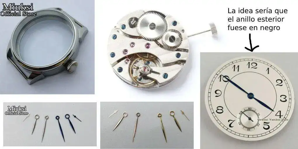

A ver, no me aclaro con el Photoshop así que tendréis que usar la imaginación. De todas formas, ahí va mi propuesta:
Inspiración

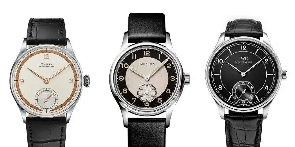

Relojes de carga manual de vestir con esfera tipo "sector" y, más concretamente, "tuxedo", como el Longines.

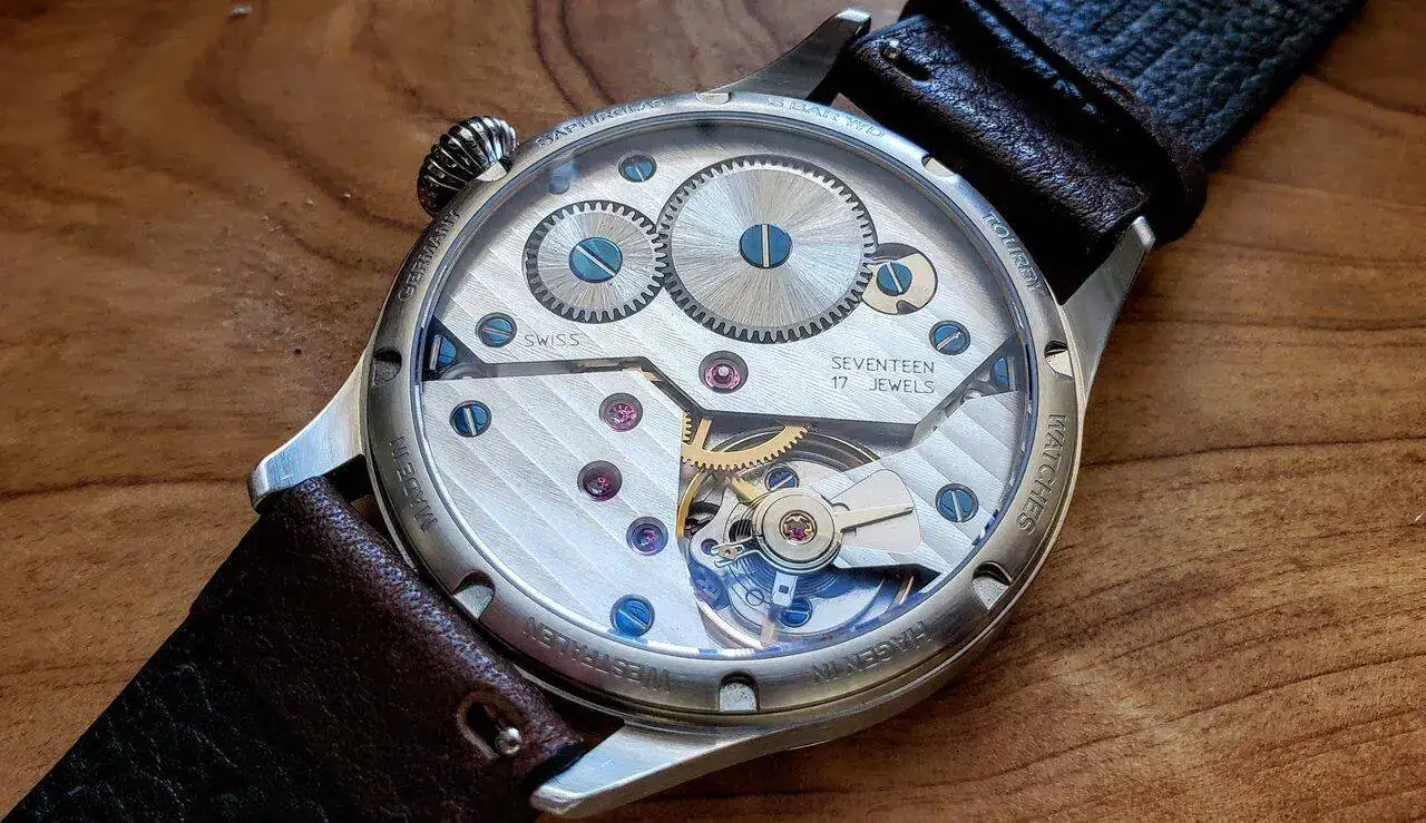

Además, siempre me han fascinado los relojes con movimientos grandes y con tapas traseras que dejen verlos en todo su esplendor.
La propuesta
Movimiento
Mi idea sería hacer un reloj que use un movimiento basado en el Unitas/ETA 6497 o 6498 (el primero con el segundero a las 9 y el segundo a las 6). Básicamente como el de la foto superior, que es un 6497 usado por Tourby.
Sea-gull tiene clones de ambos con los nombres ST3600 y ST3620. Ejemplos aquí (segundero a las 9) y aquí (segundero a las 6). Por algún motivo el ST36 con la aguja de segundos a las 9 parece ser mas fácil de encontrar. Luego está el ST3621, con segundos a las 6, que parece ser algo más completo y suele tener mejores acabados. No entiendo de esto lo suficiente como para poder decir qué es lo mejor.
Caja
Una vez comentado el movimiento, la cruda realidad es que pequeños no son, y la caja tendría que ser de 41 o 42mm. Ofrei tiene una caja de 41mm y con altura total de 46mm. Pero claro, Ofrei no es AliExpress. Me gusta esa caja porque 46mm es lo que suelen tener los relojes de 38mm, por lo qe aunque sea más grande, "vestiría" más pequeña. Pero como digo, no se puede usar esa.

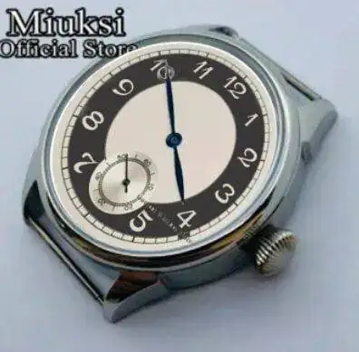

Lo más parecido que he encontrado es ésto de 41mm. Por ningún lado he conseguido ver la altura, aunque no parece que sea muy grande. Hay varios estilo de corona y el que más me gusta es el denominado D-1 y con la caja en acabado pulido (pondré fotos de todos los componentes al final de la propuesta).
Es cierto que el cristal es mineral y no zafiro. Hay versiones con zafiro por algo más de precio, pero no sé si compensa. Cualquier relojero es capaz de sustituir un cristal mineral por otra pieza nueva por muy proco precio. Pero bueno, si la mayoría prefiere zafiro, por unos 15 o 20€ más se puede encontrar,
Manecillas y esfera
Aquí es donde estoy un poco más perdido. La idea de la esfera tipo "tuxedo" es que visten más pequeños, ya que no es todo una esfera del mismo color. Es un efecto similar a lo que pasa con los relojes de buceo y su bisel. El problema es que no hay demasiada oferta, por no decir nada. Sector sí, pero "tuxedo" (es decir, negro en el círculo xsterior y blanco en el centro) no. Lo más similar que he encontrado es ésto. Como comentamos que se podría hacer una esfera personalizada, lo dejo en el aire, a ver si es posible.
Sobre las manecillas, las azules que se ven con la esfera que he enseñado me gustan, aunque hay opciones en plata y oro también que según la esfera podrían quedar mejor.
Resumen "visual"
Como digo, Photoshop fatal, pero aquí va un collage de los productos mencionados.
EDITO: Ai dio mio, ese "esterior" me mata, pero no tengo tiempo de cambiarlo ahora mismo.
Últimas notas
Los precios van variando pero por lo que he visto todo debería salir por unos de 80 o 90€, eso contando alguna correa que la verdad, no he mirado, pero las hay a patadas y económicas. No sé si el precio subiría al personalizar la esfera.
Por último, es un reloj casi de bolsillo pero en muñeca. El movimiento se arma directamente en la caja, no hace falta anillo, adaptador, ni nada de eso. Creo que como proyecto HUM (o DIY) es interesante porque es fácil y hay vídeos en YouTube donde se ve cómo se monta este movimiento en cajas similares.
Además, es una oportunidad de tener un reloj donde se aprecia en todo su esplendor uno de los movimientos más importantes. Muchas marcas han usado el 6497 y/o se han basado en él pare hacer sus propios movimientos. Un claro ejemplo es Panerai.
Esto es todo por hoy. Perdón por el tocho y ¡gracias por leer!

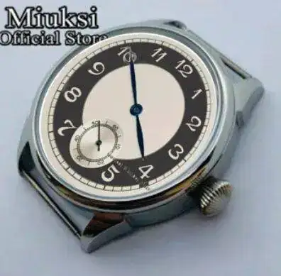

  • #227

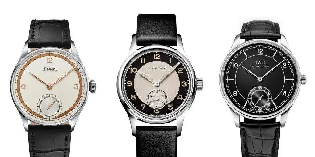

Inspiración
Ver el archivos adjunto 2495209

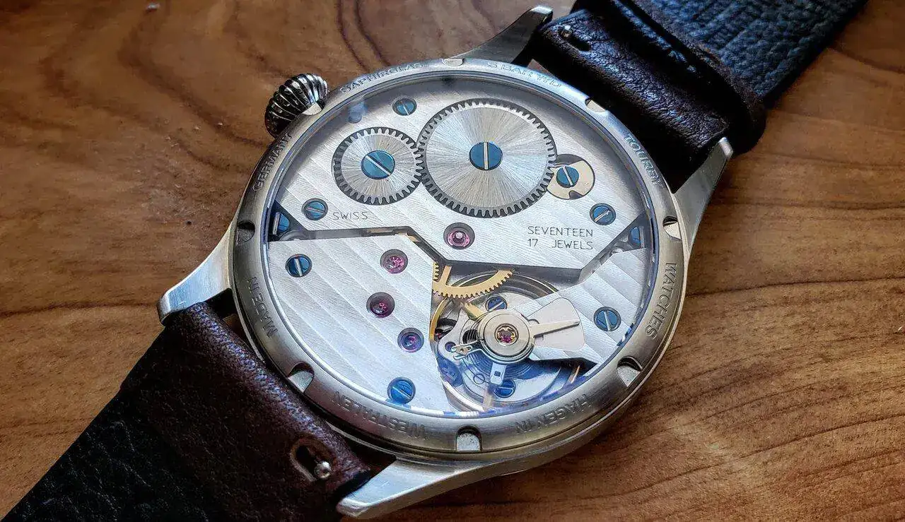

Ver el archivos adjunto 2495211
La propuesta
Movimiento
Caja
Manecillas y esfera

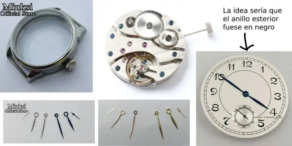

Resumen "visual"
Ver el archivos adjunto 2495235
Últimas notas
Gracias a ti!!! Un gustazo leerte y el trabajo hecho.

Resumen "visual"

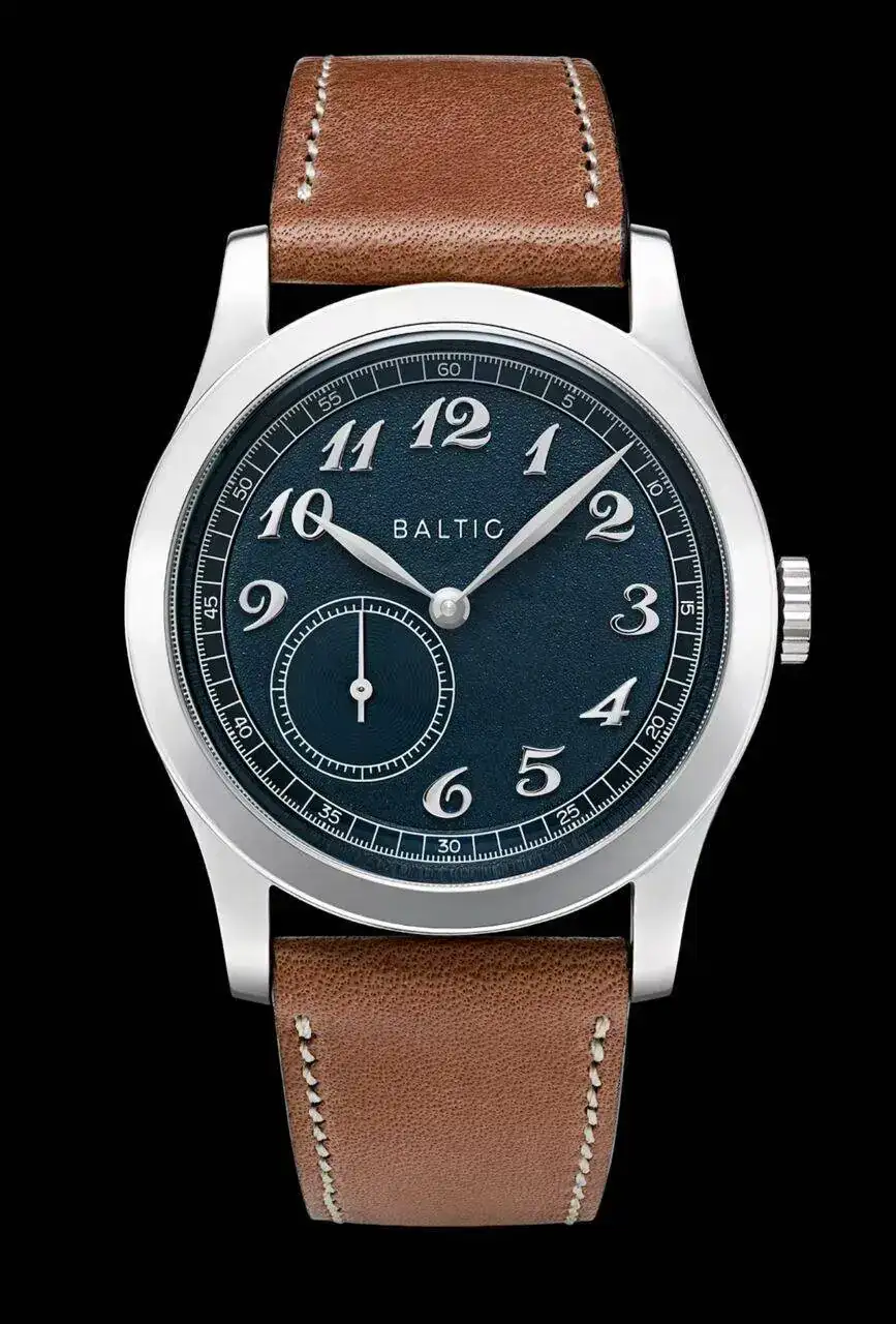

Yo estoy enamorado de este reloj:
No sé si será factible, con los movimientos que mencionas, hacer algo con esta "inspiración"
Reacciones: Alfredo BRB, Ferdinand71, OldTraveler y 2 más
  • #229

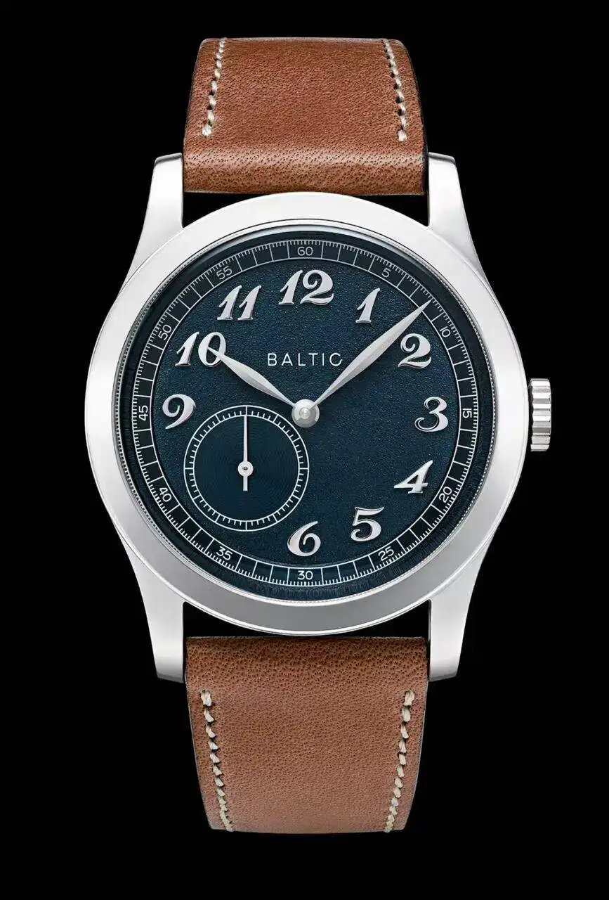

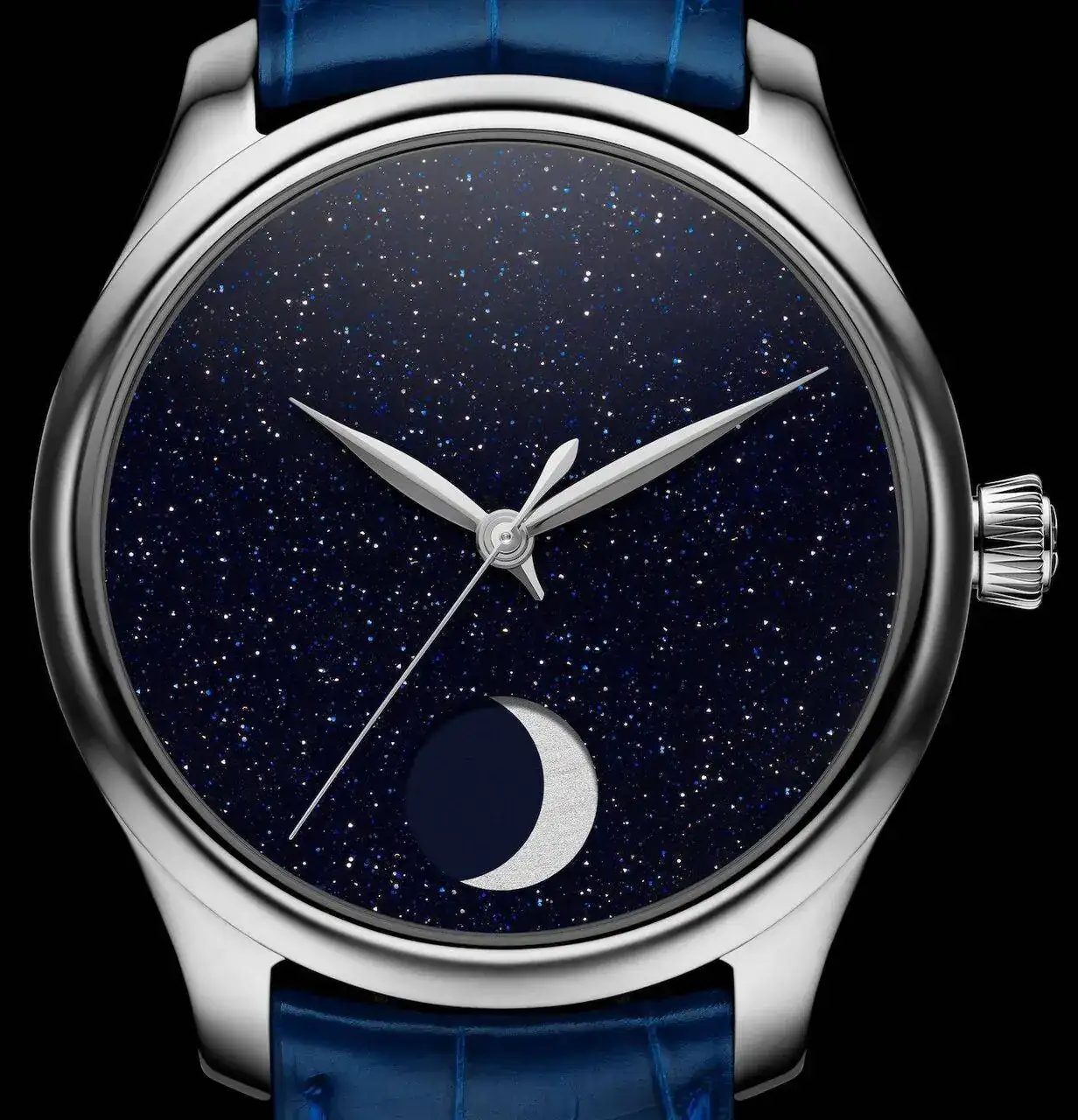

Ver el archivos adjunto 2495311
Ese reloj también me tiene enamorado. Sé que es pequeño (cosa que me suele gustar), pero algo con esfera texturizada y números Breget no me importaría para nada, aunque con el tamaño de esfera que he propuesto, creo que un dial que tenga "sectores" iría bien. Tal vez haya manera de incluir todos estos elementos. Ya veremos qué opninan los demás.
Volviendo al reloj que has compartido, Baltic, junto a Lorier, son mis micromarcas preferidas. Unos diseños muy acertados.

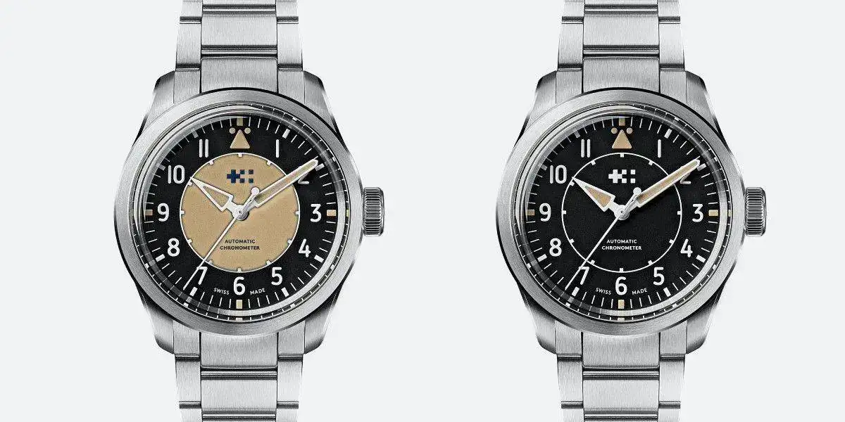

Sí se opta por un flieger, cómo lo veis, para hacer algún tributo a la aviación española o algún ala del ejército del aire?

Respecto a tu último párrafo, un flieger o Pilot no tiene porqué ser el típico dial A o B de los B-Uhr, un Bulova A-15, un Oris Bigcrown Propilot, un Airman, Longines Heritage 1935, etc...
Hay mucho donde inspirarse.

Últimas notas
A ver si he acertado, seria algo asi supongo.... Para mis gustos demasiado clásico, de hecho no tengo ninguno, pero es un reloj muy elegante.
  • #248
A mi me gusta todo de tu propuesta menos el diámetro. Lo veo gigante, pero tampoco sé qué alternativa habría para mantener un calibre manual igual de fiable y bonito al de tu propuesta. Al final habrá que llegar a un punto de compromiso y sacrificar ideas. Un flieger con esfera de sectores quizás?
Reconozco que para mí también es grande, pero el 6497 es un movimiento clásico, y si voy a tener un reloj de este estilo y con este movimiento, pues prefiero que sea algo económico. Vamos, que simplemente lo veo como una buena oportunidad para tener algo que en ocasiones normales no compraría pero que aprecio por lo que es.
Ver el archivos adjunto 2495928
Esto es exactamente lo que sería. Obviamente se puede discutir si la fuente usada es muy clásica o no (lo es), pero la idea general es ésta, sí.
Es muy clásico pero 40mm de esfera de un mismo color se puede ver bastante grande.

Propuesta de esfera "sector/tuxedo" para flieger. A la derecha el original, a la izquierda mi photoshop barato. Creo que si la idea del reloj de vestir no cuela, ésta sería una buena opción. La caja que compartí en mi propuesta puede pedirse pulida o cepillada, y obviamente en un flieger cepillada quedaría mejor. La ventaja del flieger es que hay más esferas para el movimiento que propongo y la modificación es relativamente sencilla. Yo haría el círculo interior del mismo color que lo que haya a las 12. Me gusta que no sea blanco, igual que los marcadores de las 3, 6 y 9. Tambiés es cierto que al ser un reloj grande (41 o 41mm), flieger le pega más.
Ahí queda.
