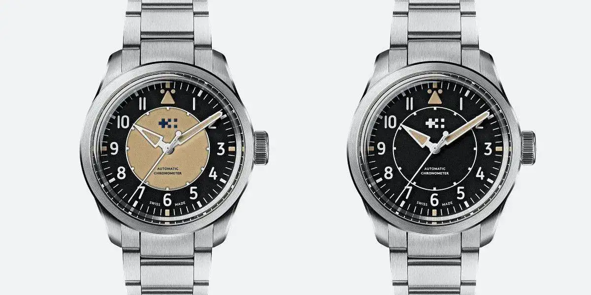

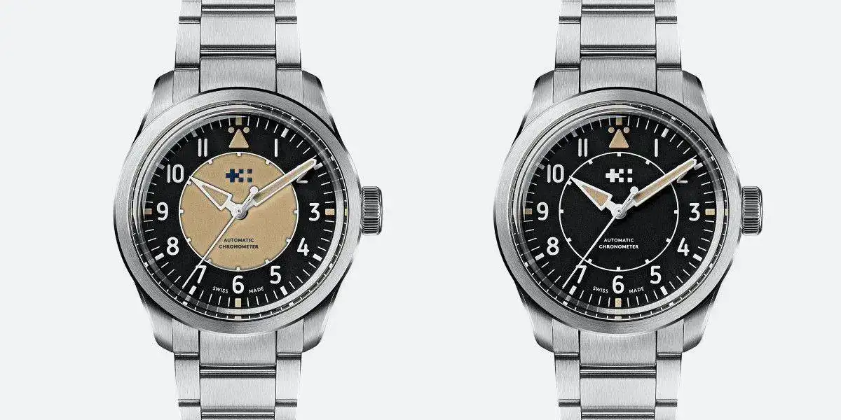

Propuesta de esfera "sector/tuxedo" para flieger. A la derecha el original, a la izquierda mi photoshop barato. Creo que si la idea del reloj de vestir no cuela, ésta sería una buena opción. La caja que compartí en mi propuesta puede pedirse pulida o cepillada, y obviamente en un flieger cepillada quedaría mejor. La ventaja del flieger es que hay más esferas para el movimiento que propongo y la modificación es relativamente sencilla. Yo haría el círculo interior del mismo color que lo que haya a las 12. Me gusta que no sea blanco, igual que los marcadores de las 3, 6 y 9. Tambiés es cierto que al ser un reloj grande (41 o 41mm), flieger le pega más.
Ahí queda.
Ver el archivos adjunto 2495949
Me gusta como base ese dial, el de la izquierda bicolor, con unas agujas tipo jeringuilla debería quedar bien... la segundera ni caso, me refiero a minutera y horaria.

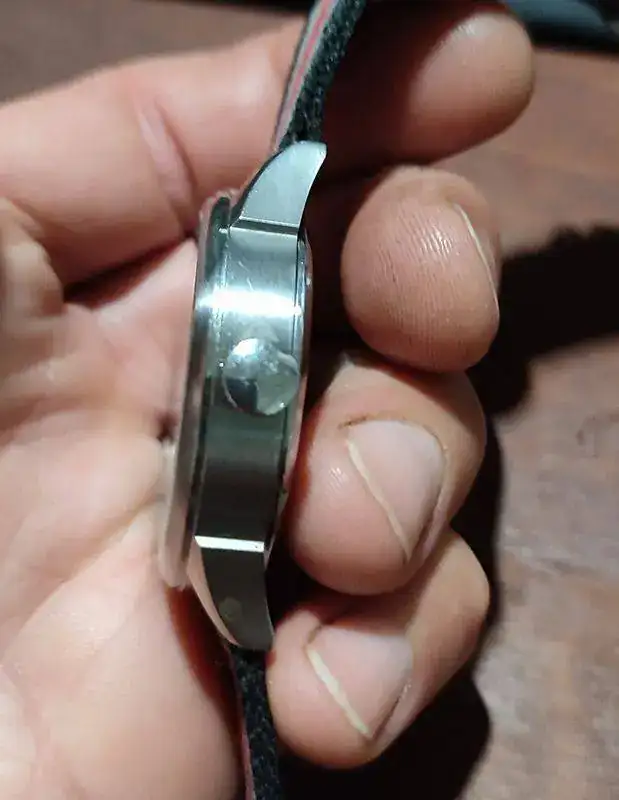

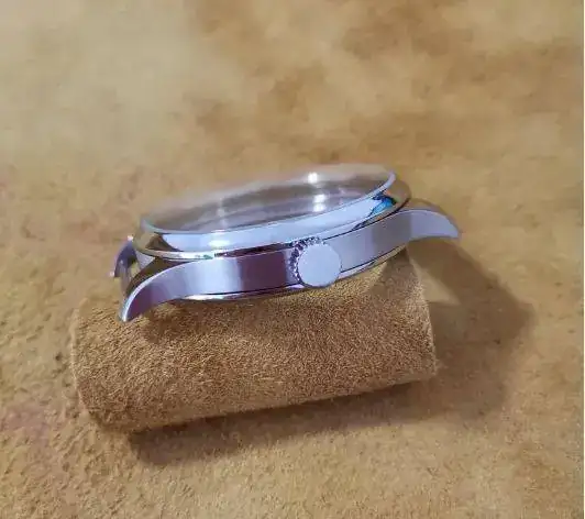

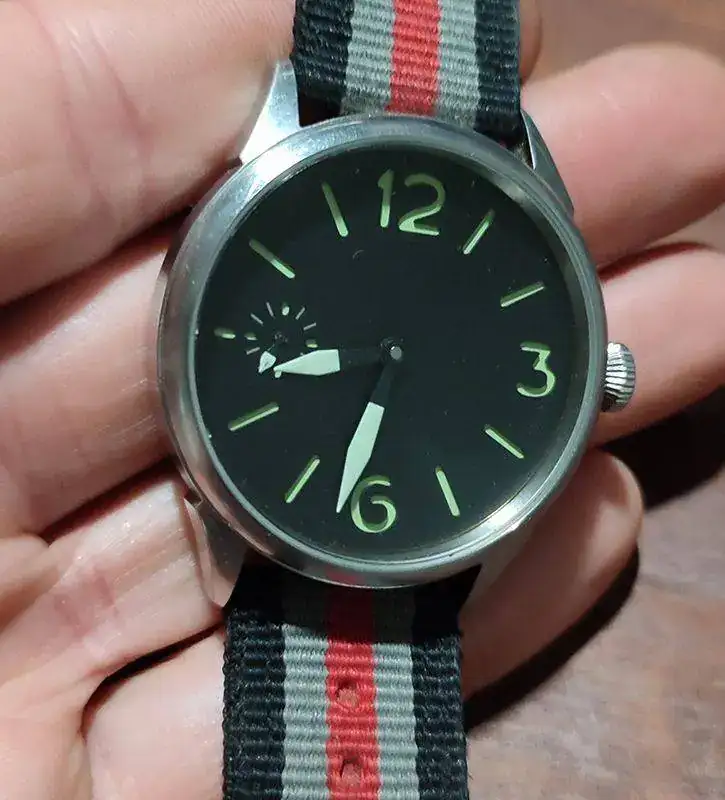

He estado mirando un rato las opciones de cajas para ST17 y la verdad es que no encuentro nada, he visto mas arriba que han sugerido una caja para 6498, en concreto esta:
Es una caja económica, pero es algo bastorra y tocha, yo la usé para el primer frankie que monté:
le tengo cariño por ser el primero, pero no es que me guste mucho.... esas asas que parecen orejas de perro.... ese perfil tosco:

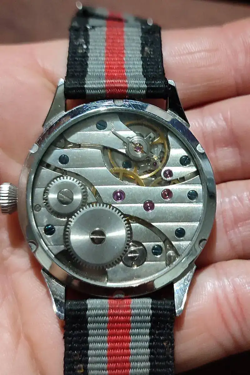

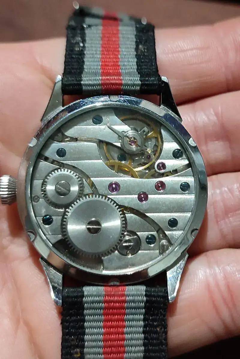

La trasera que deja ver "todo calibre" si que mola:
Pero bueno... ya os digo no es una caja muy fina, a parte mide 42,3 de diámetro y 11,4 de grosor.
En cuanto al calibre, pués después de un año mas o menos dejó de funcionar, como ya había hecho servicios a varios calibres rusos con éxito, lo desmonté, limpié, engrasé y de eso hace ya unos 3 años.... ahora mismo es darle media vuelta de corona y se pone a latir, con unos 2 o 3 segundos de adelanto al día.
Por lo visto los calibres que venden sueltos tan baratos no están ni siquiera lubricados, por eso se paró... hice lo mismo con otro que tengo antes de que se parara solo y también sigue funcionando de maravilla con un ajuste muy bueno.
Todo este rollo es porque es algo a tener en cuenta, a no ser que el vendedor pueda asegurarnos que vienen los calibres bien revisados y lubricados, nos puede tocar hacerles una puesta a punto.... que a mi no me importa porque me gusta, pero muchos lógicamente no van a atreverse y si hay que pagar ese servicio ya no vale la pena!

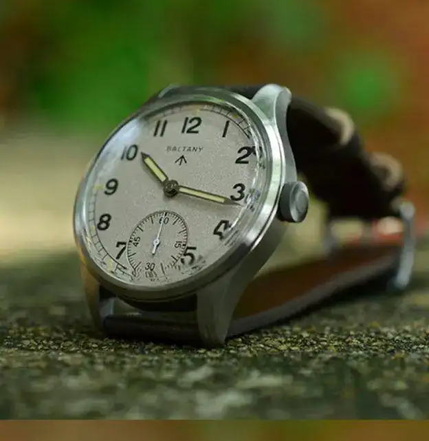

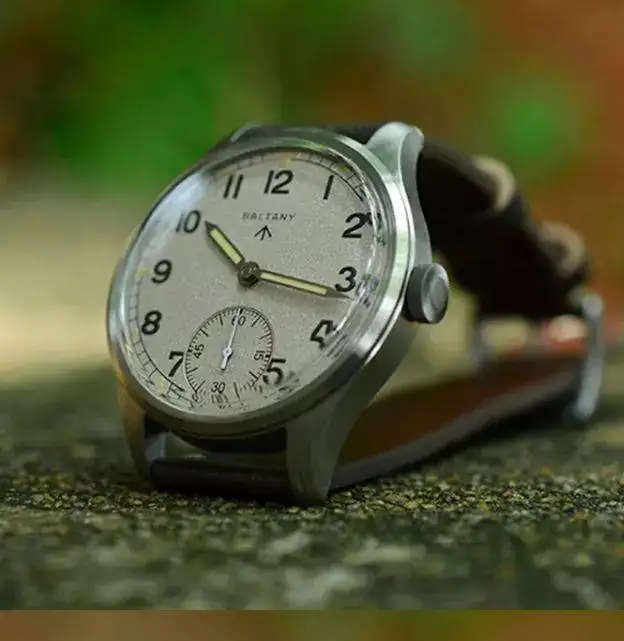

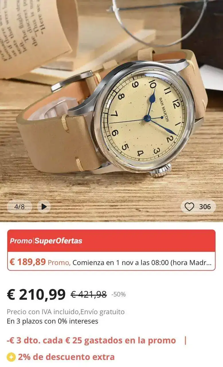

Si los de Baltany nos vendieran la caja suelta sería genial! mirad que caja mas molona:
Es de 42mm. de diámetro y un grosor de 11,6 pero 2mm. son de ese zafiro abovedado tan resultón, con lo que la parte metálica de la caja es mas bien fina y se ve bien en la muñeca. Todo sería preguntar, el no ya lo tenemos!
Reacciones: Alfredo BRB, Akthara y PDAdict
Wow, me encantan esas agujas. Vamos, si las encontramos por Ali para el movimiento que se elija al final, voto. Claramente veo más preferencia por un flieger que uno de vestir. Me parece bien también, y pensándolo detenidamente, con el tamaño que he propuesto pega más, la verdad.

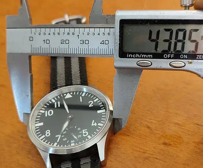

Ver el archivos adjunto 2496071
Ver el archivos adjunto 2496074
Ver el archivos adjunto 2496076
Ver el archivos adjunto 2496078
Pese que sea "basta" no me disgusta. El problema es que no hay muchas alternativas. Podrías decirnos la altura (lug to lug... no estoy seguro aún de cómo se dice en castellano... 🙄)? No la encuentro por ninguna parte. He encontrado otras cajas para este movimiento en Ali, pero siguen sin decir la altura total y tienen pinta de ser más largas (al ser más "flieger") y demás de 43mm en vez de 41 o 42, como ésta.
Ver el archivos adjunto 2496080
Bufff... sería buena solución. Me gusta esa caja. La verdad es que los de Baltany tienen buenos diseños en general.

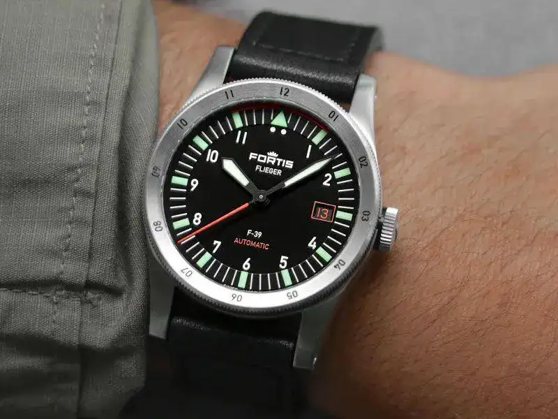

Más opciones de caja, todas 42mm, con cristal de zafiro (todas parecen la misma, la verdad): por 35€, por 39€, por 40€, y por 44€.
Por dar más opciones. Pegan más con el estilo flieger que parece que está ganando. También parece que ningún vendedor es capaz de poner la altura de la caja...
También comparto un víde que explica cómo montar un reloj con básicamente los mismos componentes:

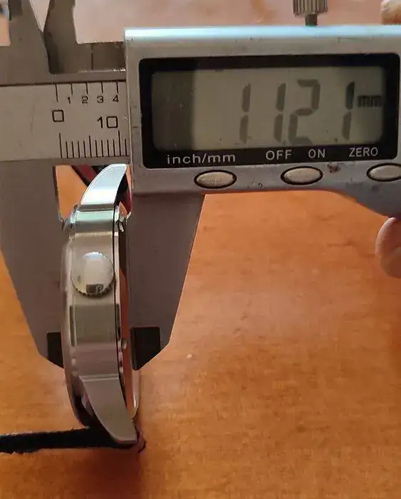

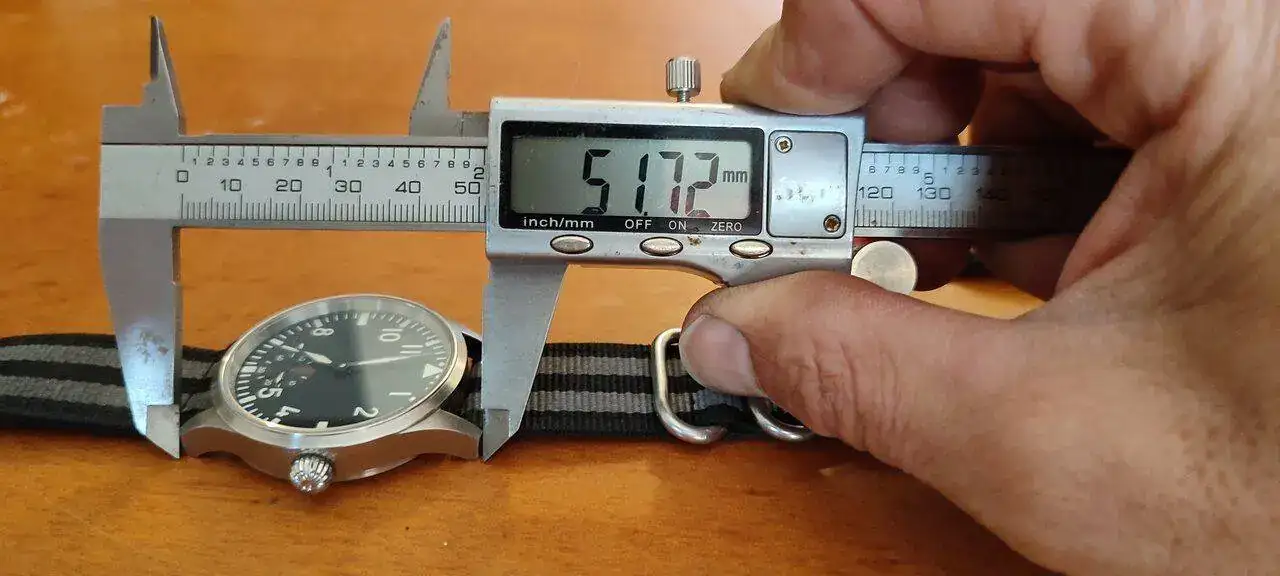

Sobre la caja "bastorra" de la que hablabamos, preguntabas por el lug to lug o como se llame!
Ahí lo tienes, y el grosor:
Ahora bien! esa caja creo que solo la venden con cristal mineral, esta mia lo es.

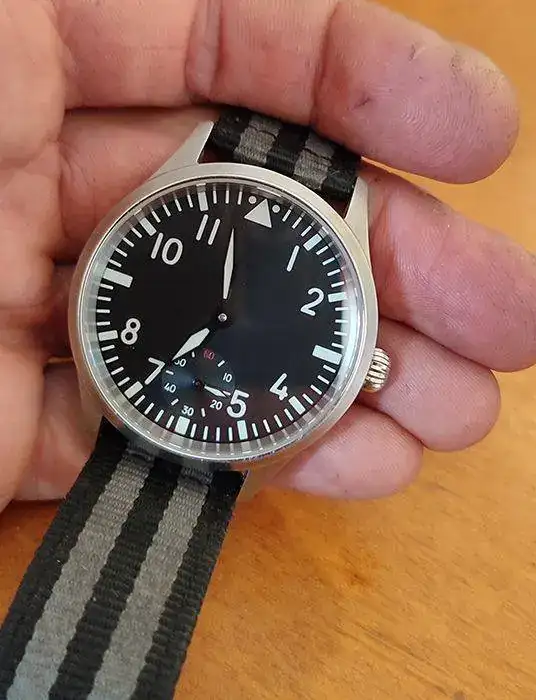

Mi segundo frankie fué este:
Esta vez con un clon de 6498 ( el de arriba es un clon de 6497) con segundera a parte a las 6. Esa caja la tienen muchos vendedores en Aliexpress, esa si viene con zafiro y está un peldaño por encima de la otra en cuanto a acabados, pero es mas grande:
No es mucha la diferéncia con la otra, pero en la muñeca se nota mucho mas de lo que pudiera parecer.

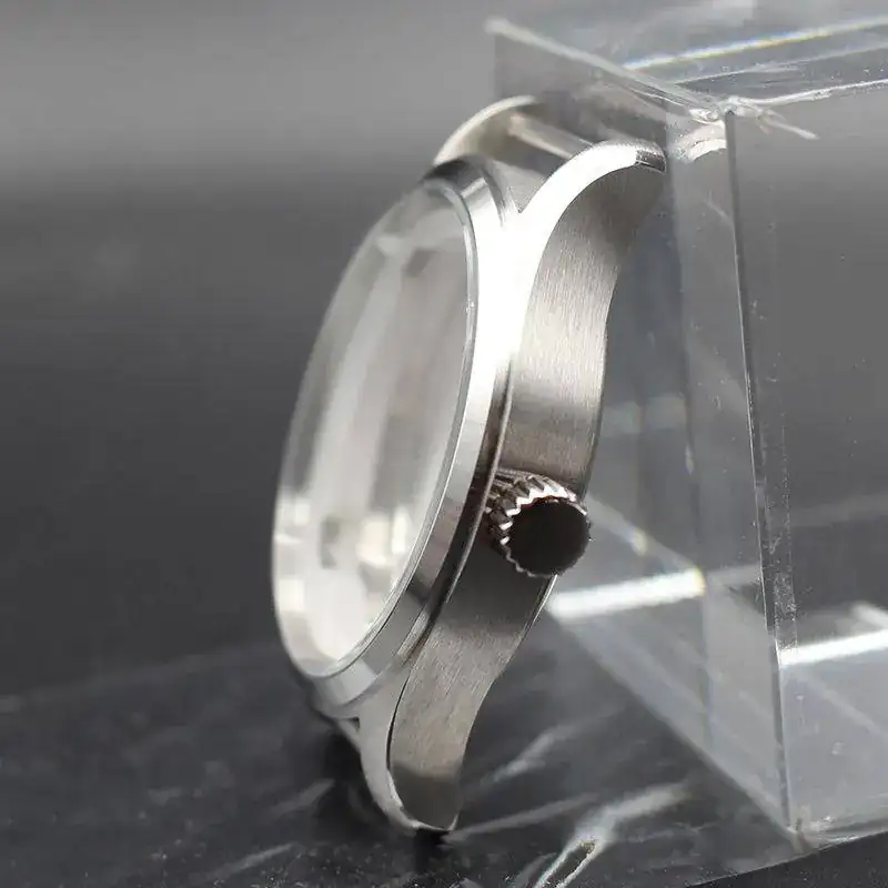

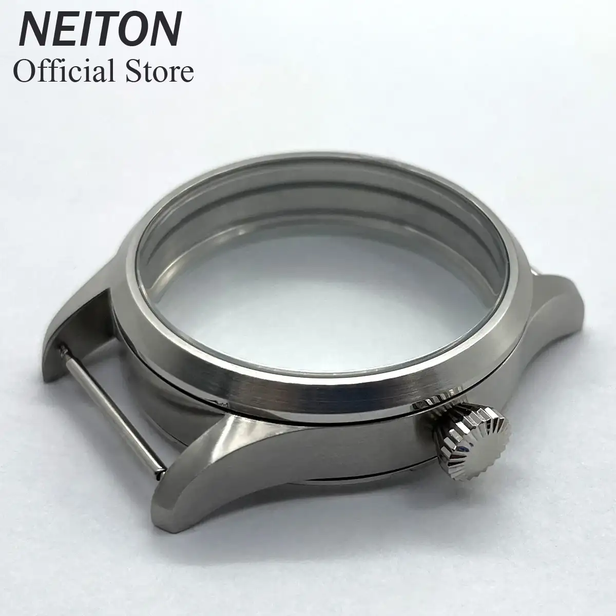

Sigo pensando que podría quedar bastante chulo el proyecto con esta caja que propuse:
Esa es de 41mm. cristal a elegir entre mineral o zafiro, grosor 11mm. y lug to lug 49.

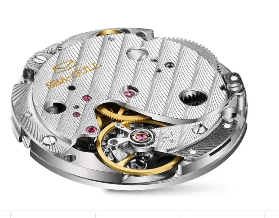

En cuanto al ST17.... Si es cierto que es automático, pero hacen una variante "de cuerda" sin rotor ni embrague en el tambor de carga:
Lo montan en algunos seagull como el que yo tengo, el utra-thin rollo bauhaus, pero ya estamos otra vez...... no creo que sea fácil de encontrar, y a saber si lo hacen solo para algunos de sus relojes y listo. El mio vino con unos 30 segundos de desajuste al día y me las vi negras para ajustarlo, la raqueta es diminuta, pero al final lo dejé muy muy bien y es un reloj muy preciso!

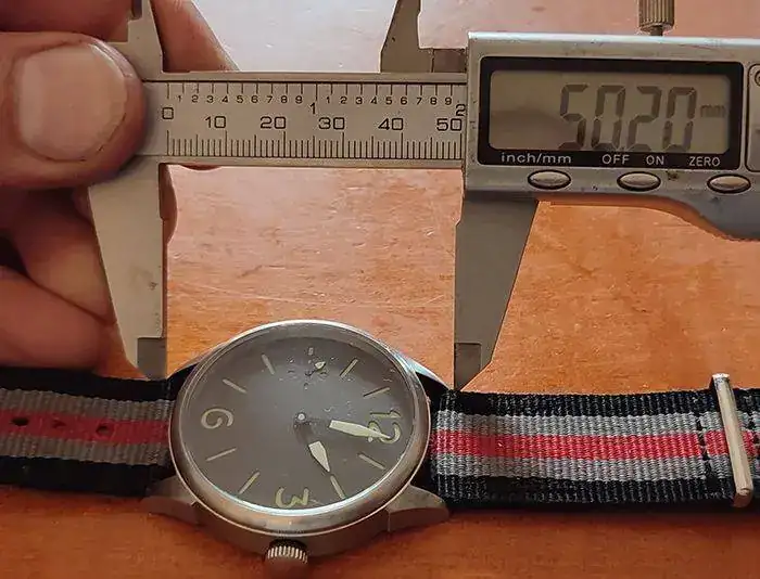

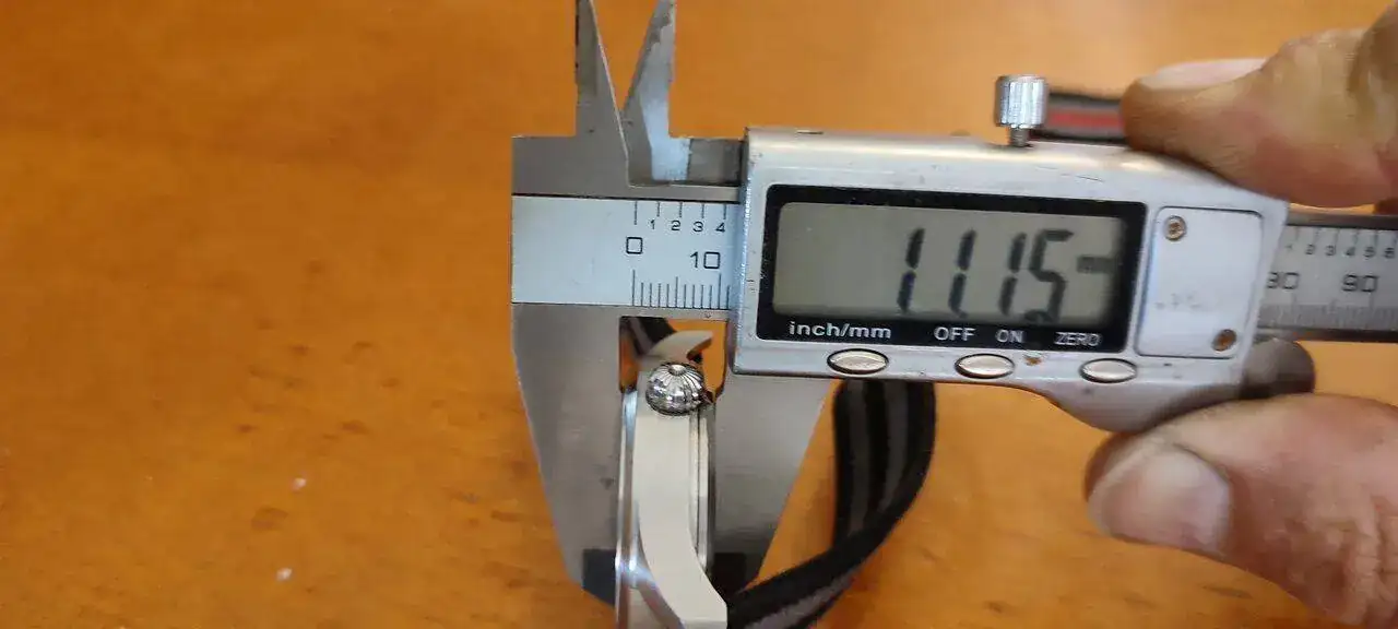

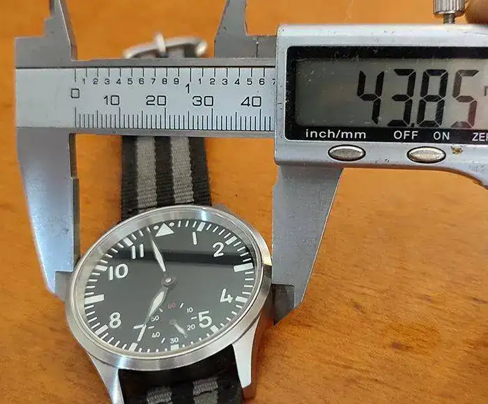

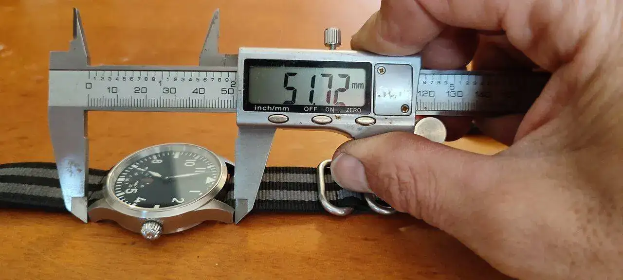

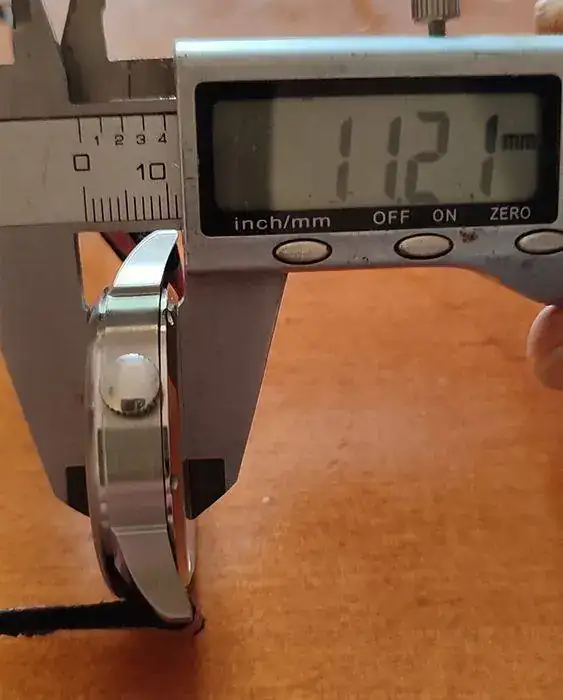

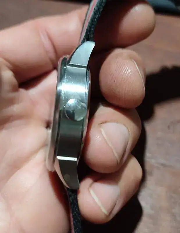

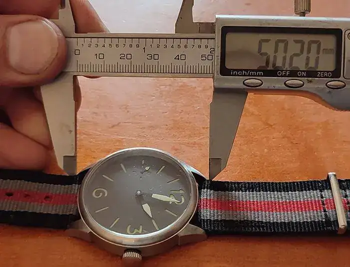

Ver el archivos adjunto 2496311

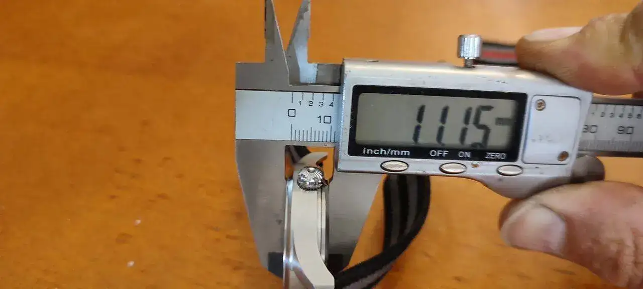

Ver el archivos adjunto 2496312

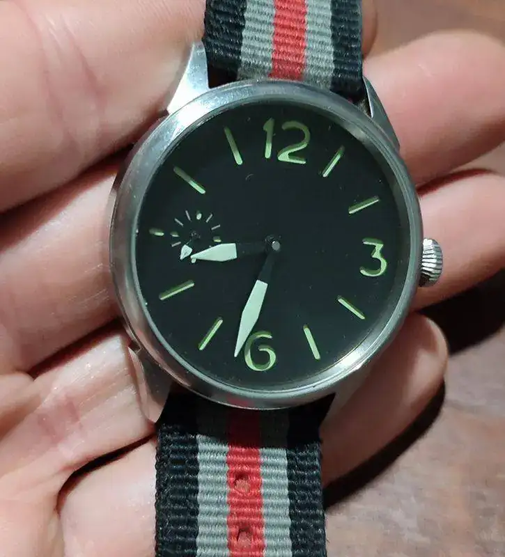

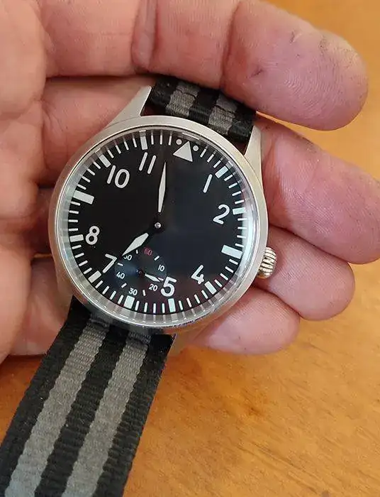

Ver el archivos adjunto 2496314
Ver el archivos adjunto 2496319
Ver el archivos adjunto 2496320
Ver el archivos adjunto 2496321

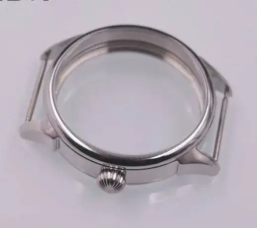

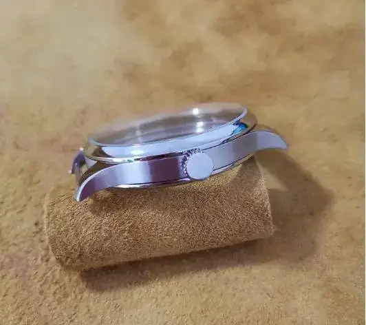

Ver el archivos adjunto 2496331

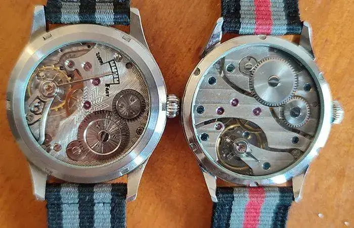

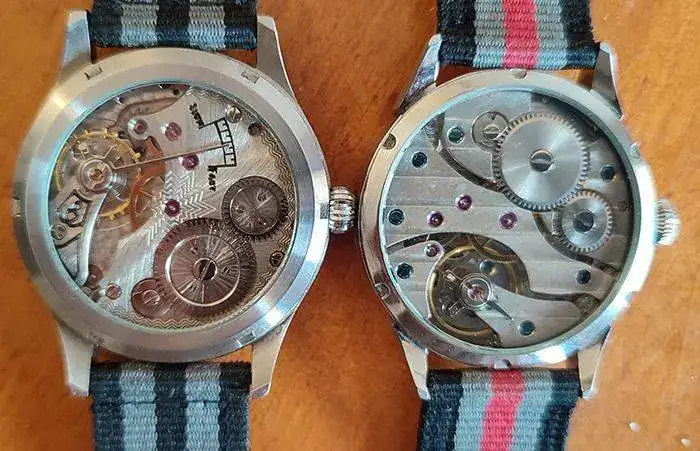

Y aquí una foto donde se ven los dos clones:
Ver el archivos adjunto 2496333
6498 a la izquierda y 6497 a la derecha, como veis el 6497 es mas "mono", pero la raqueta del 6498 permite un ajuste de lo mas cómodo!

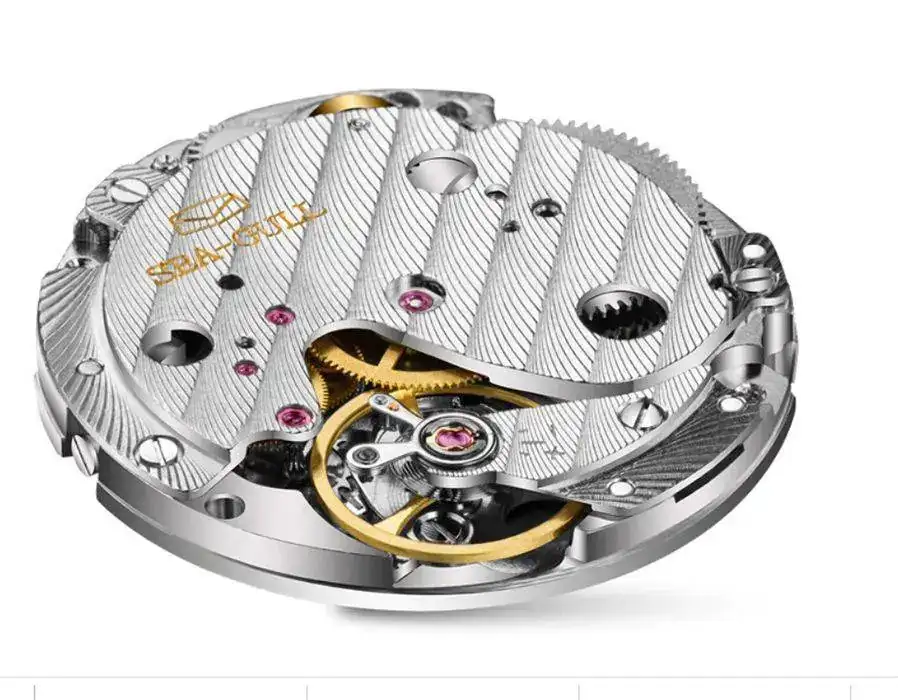

Ver el archivos adjunto 2496335
ufff, si, casi 52mm de largo es bastante. ¡Gracias por las molestias! Creo que tienes toda la razón, la caja de Baltany sería la mejor opción. No tengo cuenta en Ali pero iré a su web y les mandaré un mail a ver si me dicen si la pueden vender aparte.
EDITO: Espera, esa caja que propones es la de Baltany o es otra? Tienes link al modelo?
Esa caja que propongo no es de baltany, creo que la de baltany está bastante mejor de acabados y el zafiro abovedado imitando un plexi es un puntazo!

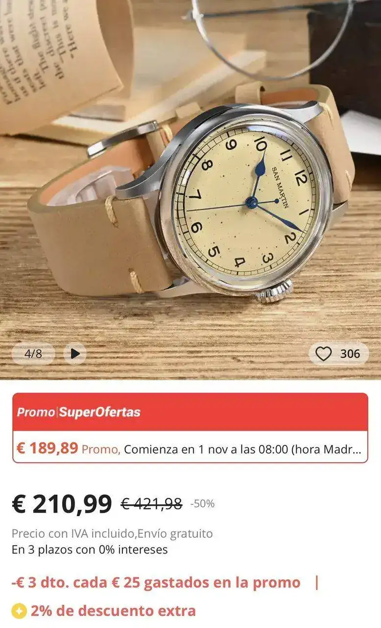

Pues imagino que la mejor caja, por tamaño al menos, es ésta, no? Tiene mejor pinta que la que propuse a nive diseño y el tamaño de 41mm y 49mm de altura es bastante "contenido".
EDITO: Esta misma empresa o vendedor parece que hace esferas personalizadas.

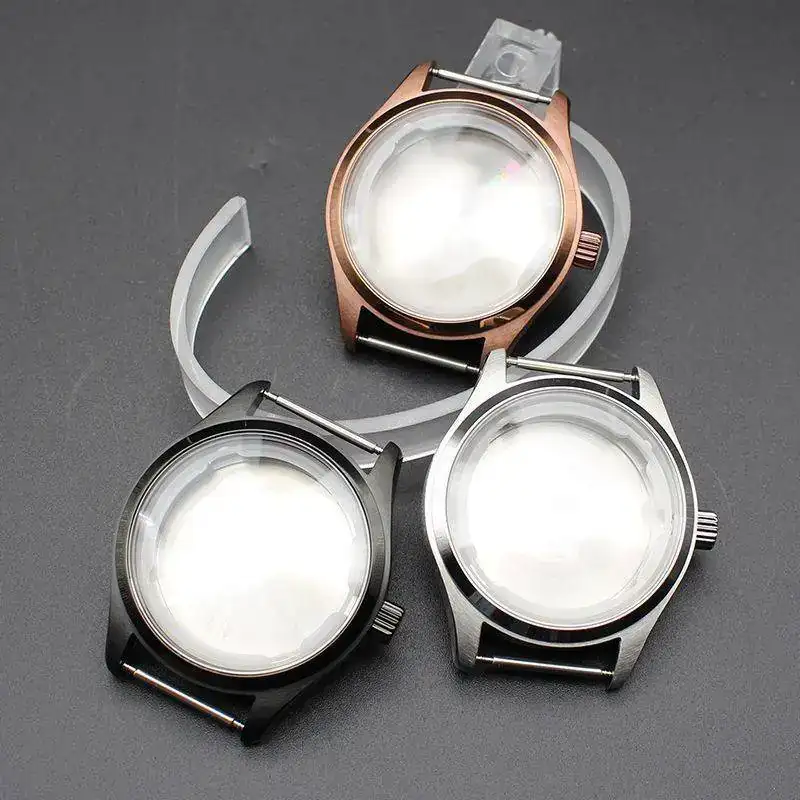

En caso de flieger, aquí otra candidata, para mi es el tamaño máximo que aceptaría personalmente y porque es el tipo de reloj.
Descripción:
-Tamaño de la Caja: diámetro: 42mm;
-Grosor: 12mm
-Tamaño del dial de ajuste: 36,2mm-37,3mm
-Material de la carcasa: acero inoxidable 316L;
-Cristal: cristal de zafiro;
-Apto para movimiento ETA 6497 6498 ST3600 3602;
-Se ajusta a la correa de 22mm de ancho;
-Resistencia al agua 5ATM.
Y como ha puesto el compi más arriba, también se puede elegir en acero, bronce o pvd negro.
Descripción:
-Grosor: 12mm
Se sabe la medida de asa a asa? Para mí es la más importante al ponerme un reloj.
Independientemente, buen diseño, me gusta.

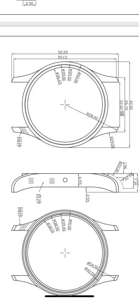

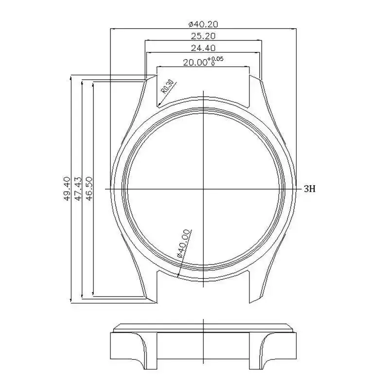

Pues a la pregunta, el vendedor de Aliexpress me ha pasado las siguientes medidas, a mi por las fotos la verdad no me aparenta tanto, pero visto que son 52,20mm a mi al menos se me hace un lug2lug excesivo.
Reacciones: PDAdict y yakokornecki
Un pelín grande, sí. Creo que la caja de máximo 49mm sería la mejor opción. Una lástima, me gusta la estética de ésta un poco más. O eso o ya estilos tipo Radiomir, pero estoy pasando por una racha Panerai así que ni caso.

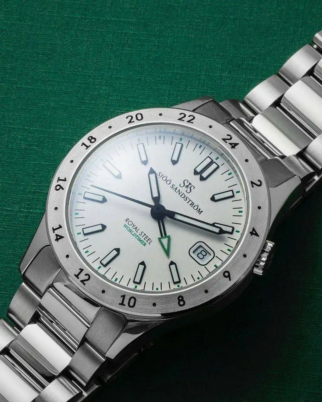

El tema iba por que parece que Seiko ha empezado a vender el NH34 GMT del 5 Sports a otras marcas, lo que no se si estará disponible en AE ni cuánto subiría el coste, sería una oportunidad de hacer un proyecto con un calibre especial pero seguro que se pasaría del presupuesto previsto.
En mi caso tengo ganas de hacerme un Diver-Flieger GMT en 38 Mm. del estilo del RE Odisea
O algo con bisél metálico
La ventaja del Proyecto es que la esfera será de diseño pero yo no lo quiero de mas de 38 Mm. y me da que eso aqui va a estar j....o.

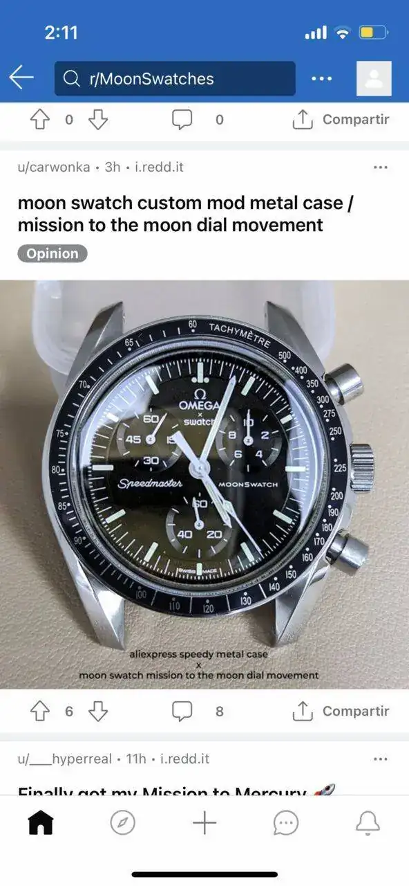

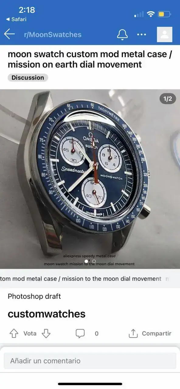

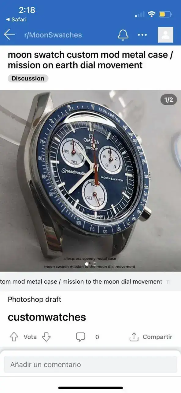

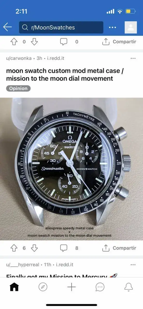

no hablo de hacerlo aqui pero vi esto que me resulto curioso:
