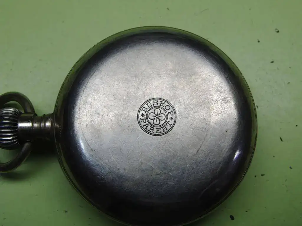

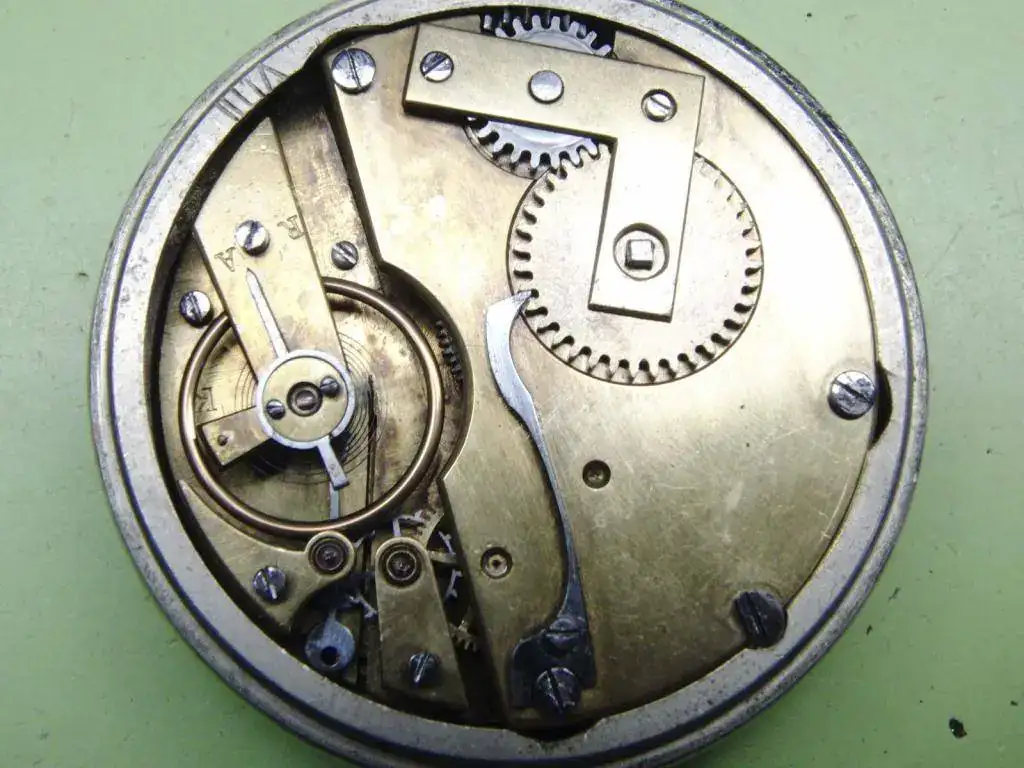

Creía ser poseedor de un auténtico proletario hasta que le quité el adhesivo que tenía en la tapa.
No he encontrado ninguna información, si alguien sabe algo ...
No encuentro nada. Mira y dinos si la K que aparece junto al volante está sola o hay alguna letra mas.
Sólo pone K, nada mas.
A ver un día de estos si lo desmonto para limpiar y vemos lo que tiene detrás de la esfera.
Un saludo Cesccat.
Con esta forma de caja no puede ser un Prole2 de GF Roskopf. Debería ser un Prole2 de Schmid o los Wille de poco antes de 1880, pero para ser suyo le falta el sello redondo con la estrella sobre la platina.
El movimiento parece correcto y si estuviera en la caja adecuada no ofrecería ninguna duda; así, yo diría que es un movimiento auténtico Proletario de tipo 2 de GF Roskopf en una caja prestada de época posterior.
Una posibilidad lejana: que todo el reloj sea de los herederos, que por cualquier motivo no se sellase la platina y que por pérdida o deterioro se le haya ajustado posteriormente una tapa trasera que sea lo único inadecuado. Posibilidad lejana y rebuscada, pero cosas más raras se han visto.
Es casi imposible que el movimiento sea falso. Un falsificador no se hubiera tomado tantas molestias al reproducir el movimiento para después embutirlo en una caja con la marca equivocada.

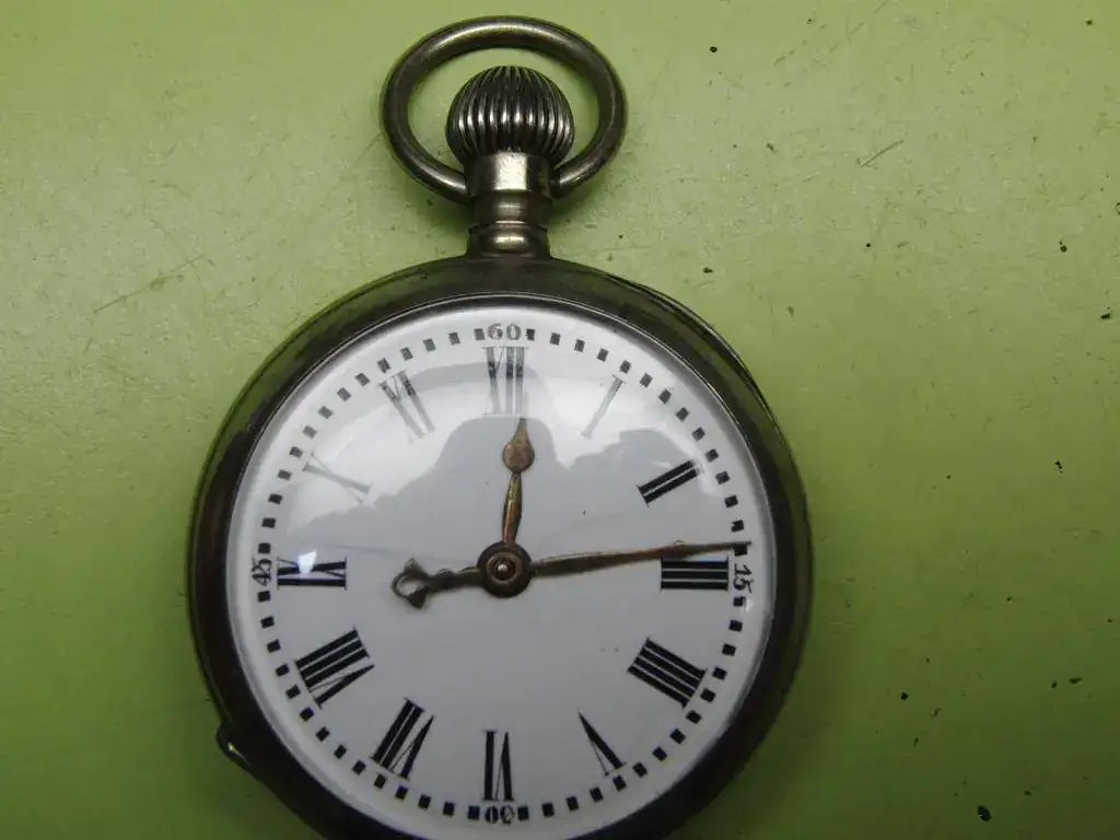

Buen día amigos; este tiene rubies en el puente de la rueda de escape - ancora y en el puente del volante...humm...un reloj proletario era muy primitivo y simple!!!
Creo que caja es de otro modelo y además no tiene palanca o botón para el cambio de hora???

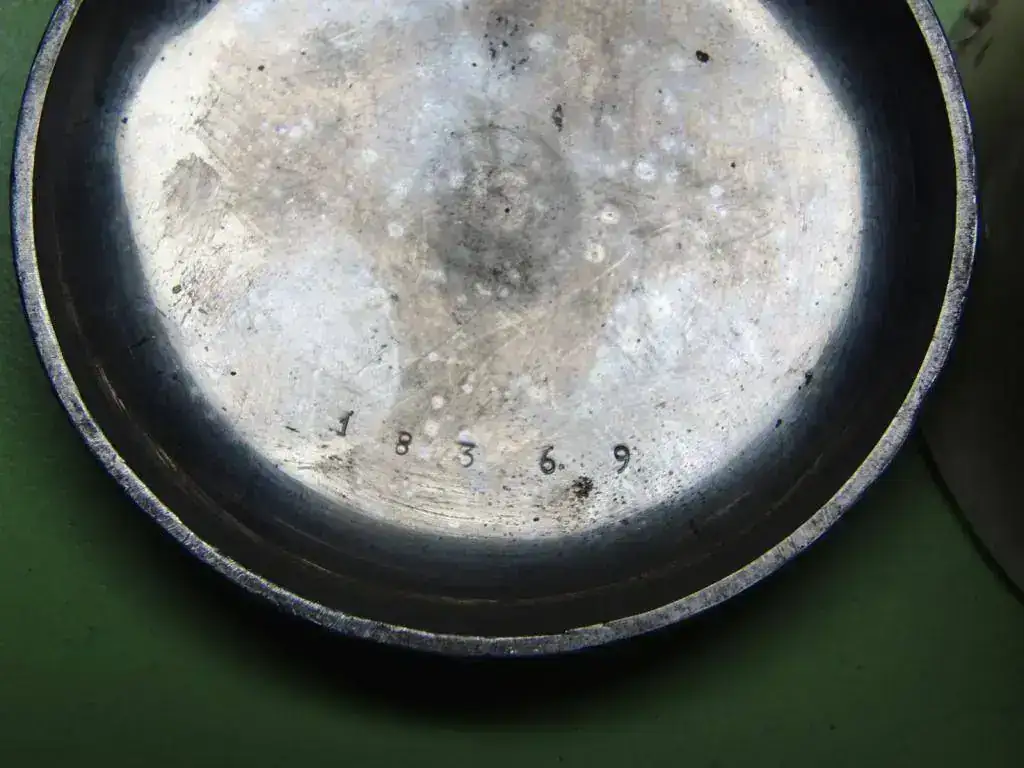

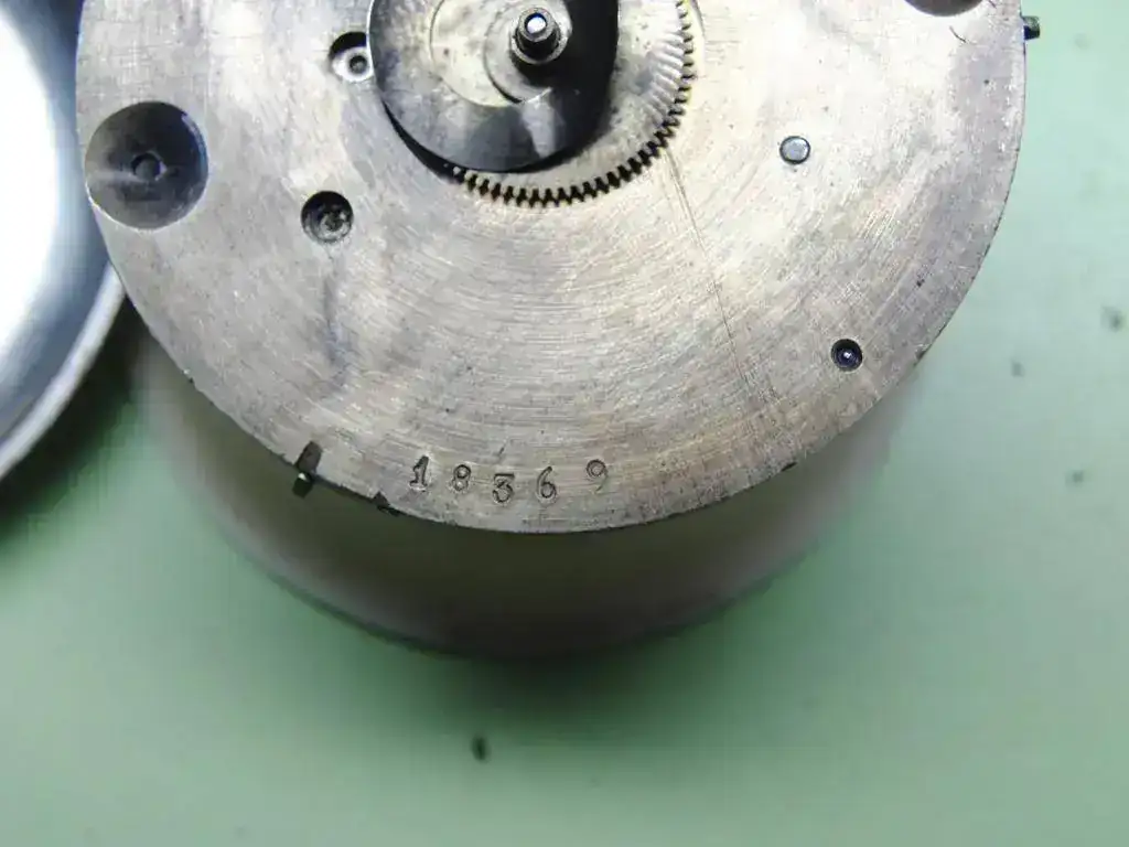

hola Maloal no es un falso. el movimiento es original. es el tipo 2 ideado por Roskopf, la caja no es original pero el movimiento es indudablemente justo.si miras el tren de las ruedas fue típico del tipo2.
también el número de serie está en línea, Roskopf ha construido acerca de22.000 relojes.

Pero, no has visto al inicio del post lo de Ruskop Parent?
he visto la marca y no he encontrado cotejos. este no significa mucho. el movimiento es original, la marca desconocida pero no falseo. sólo en el 1892 llega una ley por la tutela de las marcas de fábrica, así centenares de marcas han sido borrados por el gobierno suizo.
también el nieto de Roskopf registró una marca continente la palabra Parent
un saludo enrico
Menudo chasco!! No tiene ninguna lógica que esos números de serie estén ahí, pero ahí están. Debo pensar que alguien fabricaba RUSKOPs PARENT con falsos movimientos Prole2 Tiene poco sentido, pero es la única explicación medianamente plausible: un Prole2 falso de finales del XIX. Había oído hablar de ellos, pero no había visto ninguno.
