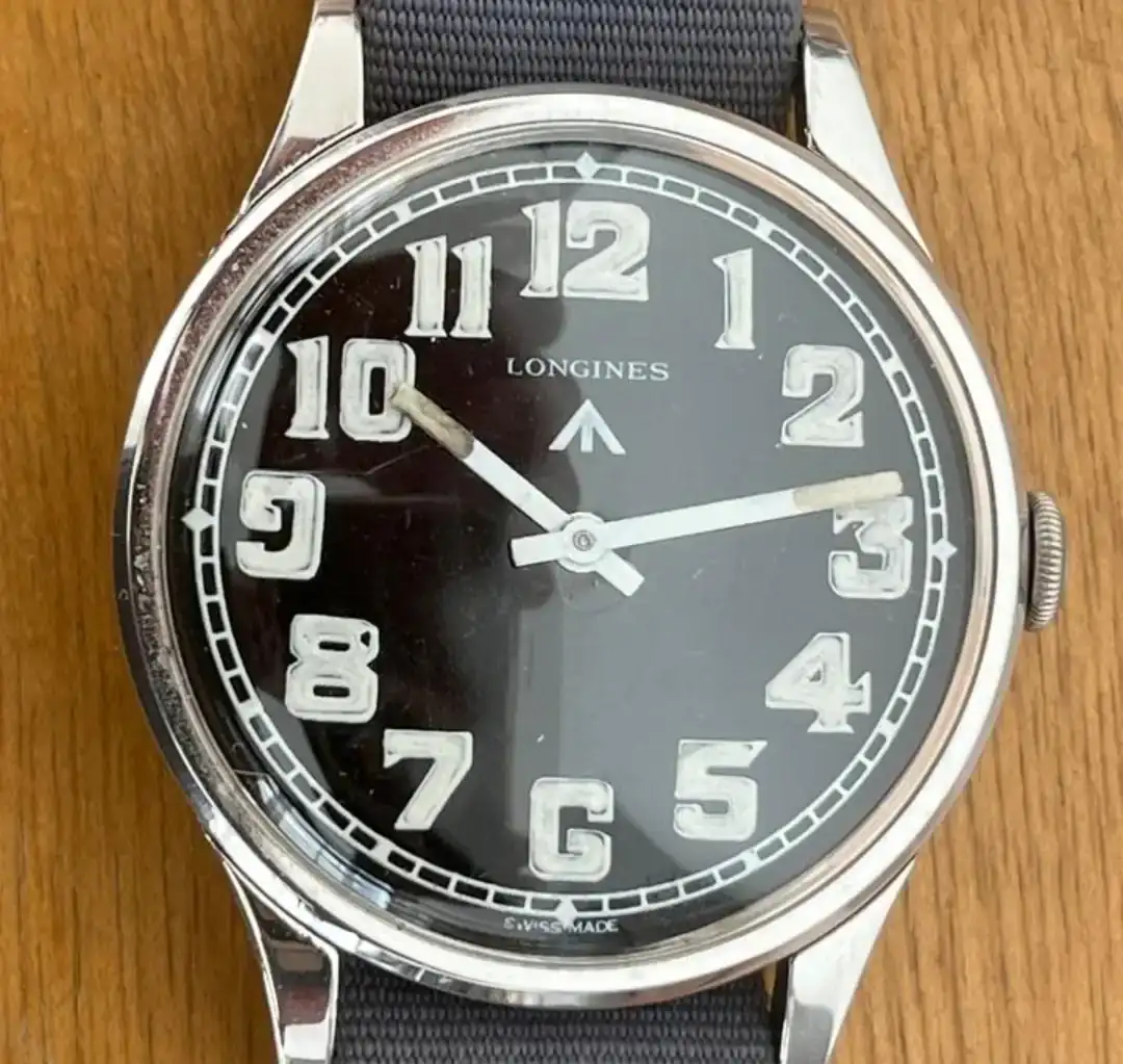

Buenos días,
Soy un absoluto ignorante en relojería vintage, y habiéndome entrado el gusanillo de buscar una pieza, me he encontrado con una posible opción.
No obstante, hay detalles que me llaman la atención. Unos índices que me parecen mal ejecutados, como si se hubieran relumeado después y unas agujas que se antojan extrañas para la supuesta época (1945 aprox). Unidos a un tamaño, 37mm, no imposible en la época, pero tampoco habitual.
El logo de Longines extrañamente bien conservado.
Agradeceria opiniones, pego foto del vendedor.
Espero no incumplir ninguna norma. Cerraré el hilo de inmediato si no es así.
Las fotos del calibre son las esperables y no hay duda de que es auténtico.

Vaya, justo me acaba de informar el vendedor que sí está modificado.
El reloj es un franken en toda regla, y el vendedor lo dice claramente en el anuncio. El único error es que el calibre no es el 12.68Z, es el 14,25.

Longines vintage modificado; caja Longines de acero inoxidable, ref. 4914-37, de 37 mm de diámetro.
Movimiento mecánico Longines calibre 12.68Z, de cuerda manual, número de serie 3.778.061, datado aproximadamente en 1924.
La esfera negra es una pieza posterior adaptada, de inspiración militar.
Modificación indicada y reflejada en el precio.
Se vende sin caja ni documentación. Reloj vintage no estanco.
Una pieza Longines original muy hermosa con esfera adaptada de estilo militar.

Gracias, soy nuevo en el tema Vintage y voy descubriendo sobre la marcha.
Reacciones: KIKEMORGAN
El reloj es un NO. No por ser un franken, que los hay presentables, sino porque esa esfera provoca espanto.
