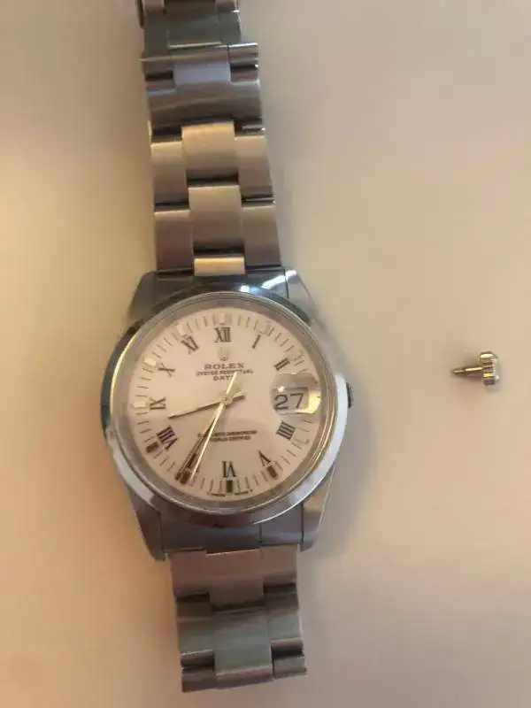

Compis os comento un problema que se le ha presentado a mi hermana con su Oyster Perpetual Date 15200. Me llama el otro día y me dice que no puede corregir la fecha hacia atrás. Voy a su casa, pensando "qué inútil es", saco la tija a la posición 2 y cual es mi sorpresa que no sólo no la corrige sino que me quedo con el extremo de la tija y la corona en la mano. Entiendo que va roscada (porque la volví a colocar), y que llevará algún par de apriete que se ha aflojado, de ahí que no coja la tija interior y no pueda hacer fuerza hacia atrás.
Me podéis confirmar que la tija realmente va en 2 piezas?
Le tocará enviarlo al SAT, porque por aquí no hay ningún relojero de confianza...

El modelo Rolex 15200 salió primero con Calibre 3035 y más tarde con 3135, la tija en los dos casos es de una sola pieza y por lo que parece se partió en el OP (Alguna foto ayudaría), nn el caso del cal.3035 su Part No es el 5025 y en el cal.3135 su Part No es el 201.
Necesario pasar por SAT para que la remplacen. :ok::
Correcto

Éste lleva el 3135.
Lo raro es que la coloco y le doy vueltas en el sentido de carga de la corona y el reloj comienza a avanzar las agujas y queda fija...

Puede tener flojo el tornillo del muelle de tirete o el propio tirete roto (Part No 225), pero te vuelvo a pedir una fotografía, ayuda más que mil palabras.
Ok, a ver si ésta semana me acerco y le saco unas fotos...

Las fotos...
Es necesario que lo lleves a un SAT y te cambien Tija.
