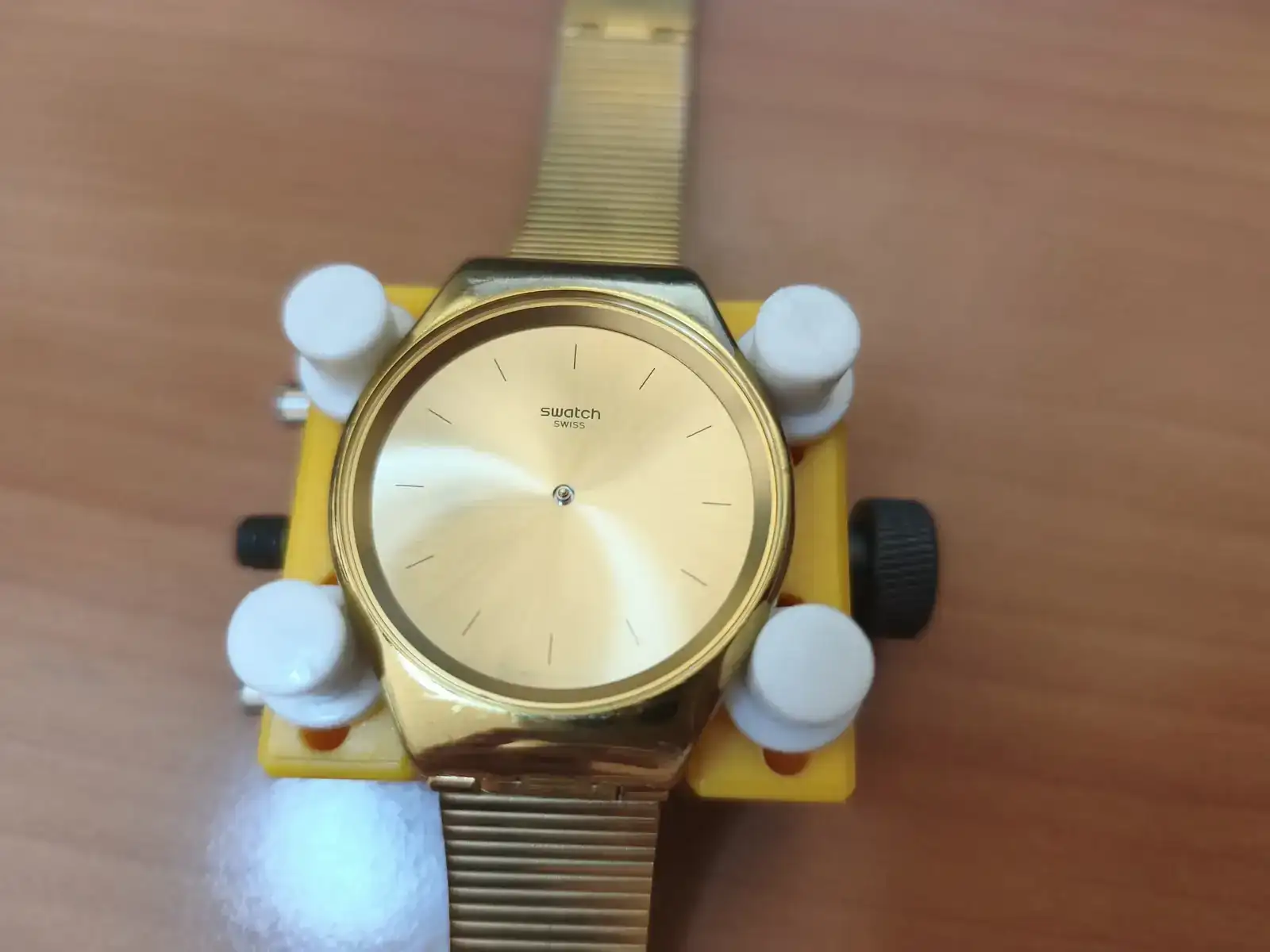

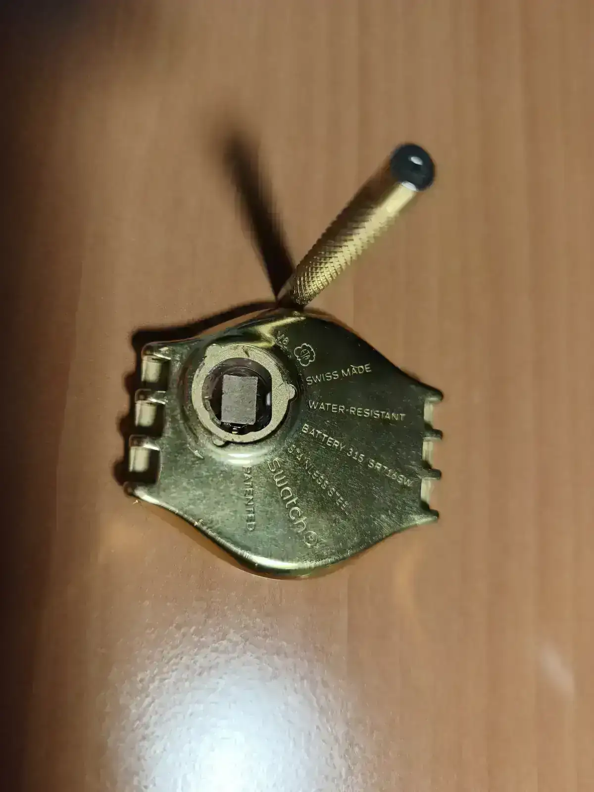

Muy buenas a todos en mi primer mensaje. Recurro a vosotros por un problemón que tengo con un Swacht por si me pudierais ayudar para no romperlo más de lo que está innecesariamente. Creo que no es reparable pero por si acaso os comento.
Es el modelo de la foto y el problema es que tiene la tija partida en su entrada. No sé si la mecánica estára bien.
El caso es que este reloj es un bunker y no veo manera de poder cambiar la tija sin romper más cosas ¿Sabéis si la pieza que sujeta la esfera, se puede desmontar de alguna manera o está insertada a presión? He intentado extraerla pero no hay manera sin hacer el bruto. Quizás pudiera tirar de la tija pegando una con expoxy a lo que queda, pero necesitaría extraerla y para eso supongo que habría que acceder a la mecánica. Que os parece? Muchas gracias.

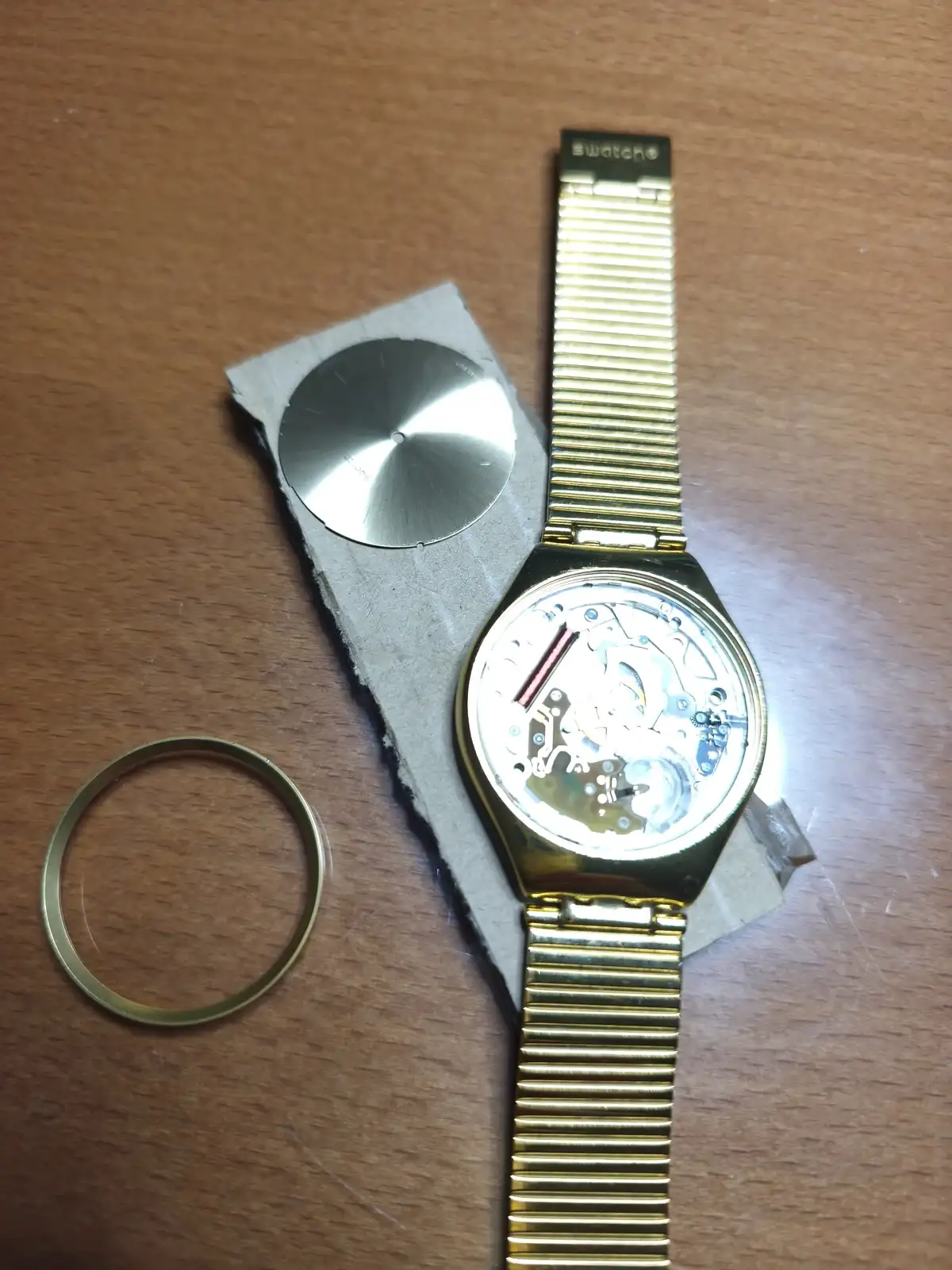

A punto de dejarlo ya, acabo de conseguir quitar el anillo de casualidad, menuda alegría me he dado. A ver si puedo ahora quitar la tija y no está roto el mecanismo. Os pongo una foto y cuando termine para bien o para mal, porque también rompí el cristal, comentaré los resultados. Un saludo.

Gracias Doménico por comentar. El caso es que he visto en youtube vídeos de desmontaje de algún modelo de Swacht, en los que quitaban el marco del cristal y ya salía el mecanismo, pero este jodio tenía el marco bien sujeto, no salía haciendo palanca con un cutter, lo he quitado dando golpes relativamente fuertes por la zona de la pila a riesgo de abollar la esfera, pero parece que ha resistido. Ya pondré más fotos por si sirve de interés. Mañana monto el tinglao con la herramienta y el microscopio a ver si puedo hacerlo funcionar, después de los golpes que le he dado, el epoxy y el loctite que le eche ya veremos, pero al menos ahora tengo acceso.

Buenas de nuevo, pues malas noticias, toca meditar que hare porque al final se ha torcido el tema un tanto.
El movimiento no tiene tornillo alguno, van todas las piezas remachadas o ejes embutidos en el chasis de metal, pero el chais de metal, está a su vez enbutido en plastico. No se pueden separar sin romperlo. Lo que en un reloj normal no sería problema, en este se complica. Si lo tuviera que hacer de nuevo, me hubiera planteado hacer otras cosas. Extraer la tija cortando el plástico de abajo o bien quitando uno de los remaches y reacerlo, pero bueno...
El caso es que a la hora de extraer la tija, he tenido que forzar la pieza, no se el nombre ahora mismo, que selecciona el ajuste de hora y se ha partido en vez de flexar y aun así, ha quedaba lo suficiente como para funcionar sin problemas. El mayor problema que tengo ahora es encontrar una tija compatible, las que tengo ni se parecen, he pedido un juego por internet pero dudo que valgan.
No creo que haya repuestos ni movimientos compatibles, porque encima el hueco de la pila tiene posición. Así que la cosa se queda en punto muerto hasta que encuentre solución o algún donante que pueda encontrar.
En fín, unas cuantas fotos del proceso por si alguno le es útil.

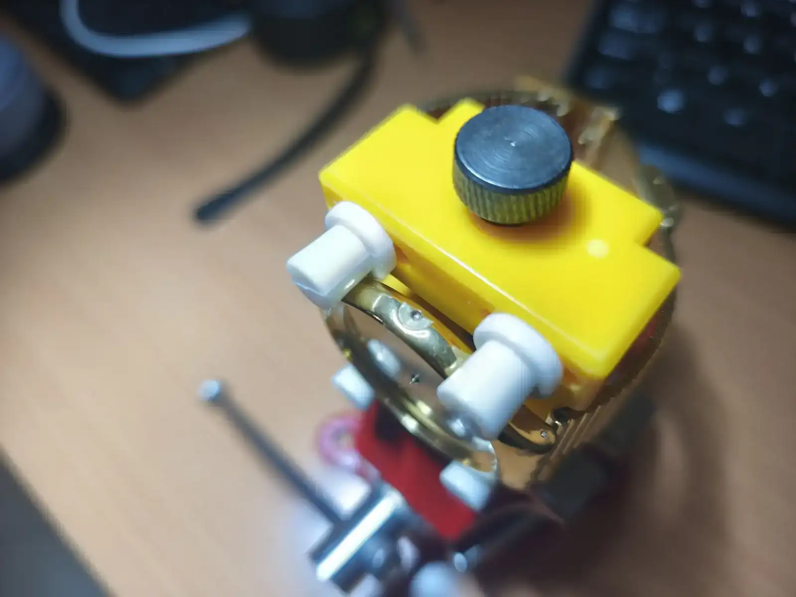

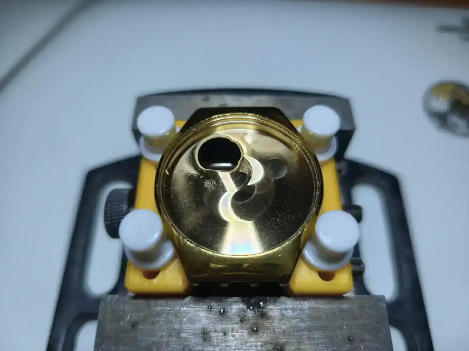

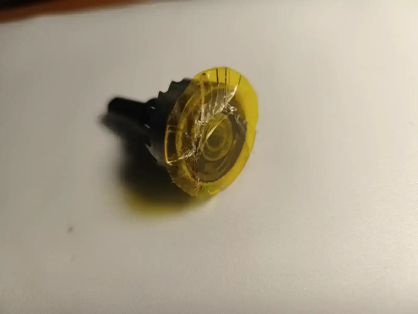

Primer error, si en vez de utilizar esta pieza para extraer el cristal, hubiera utilizado otra que hubiese cubierto todo él, posiblemente no se hubiera roto.
Así es como expulsé el aro que sujeta la esfera y el movimiento, en el hueco de la pila con un pequeño cartón, le golpeé en el exterior del hueco con tiento verificando que no se aboyaba la esfera, que está justo debajo. En la foto de abajo el movimiento y la esfera no están ya, es para que os hagáis una idea. Ese aro que comento está bastante bien sujeto, por fuera no es posible extraerlo sin dañarlo.

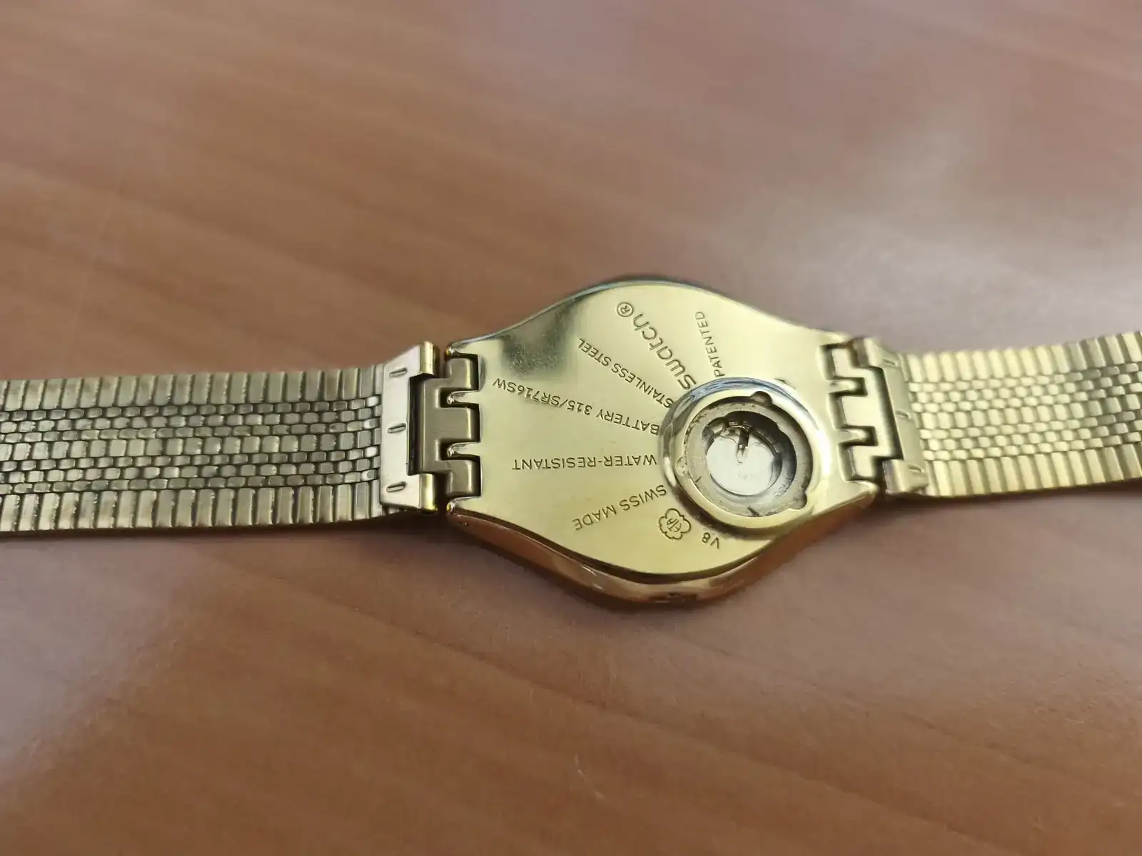

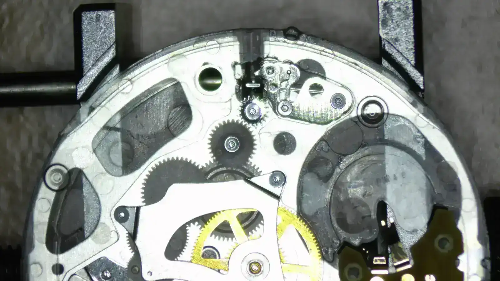

Esta es la parte inferior.

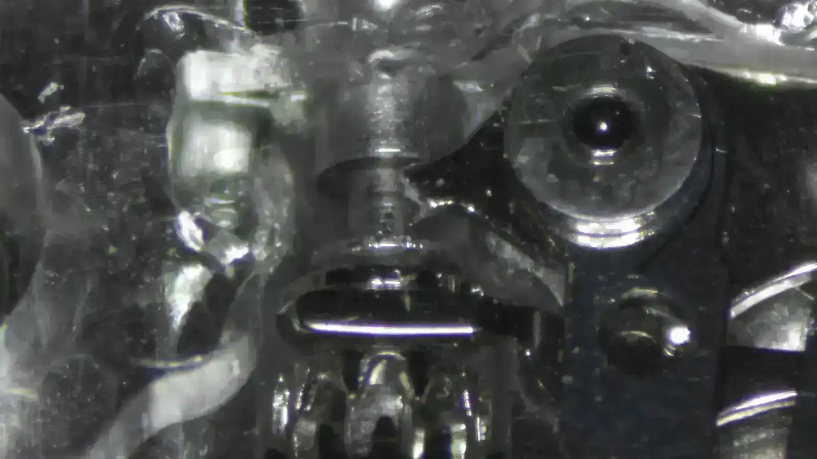

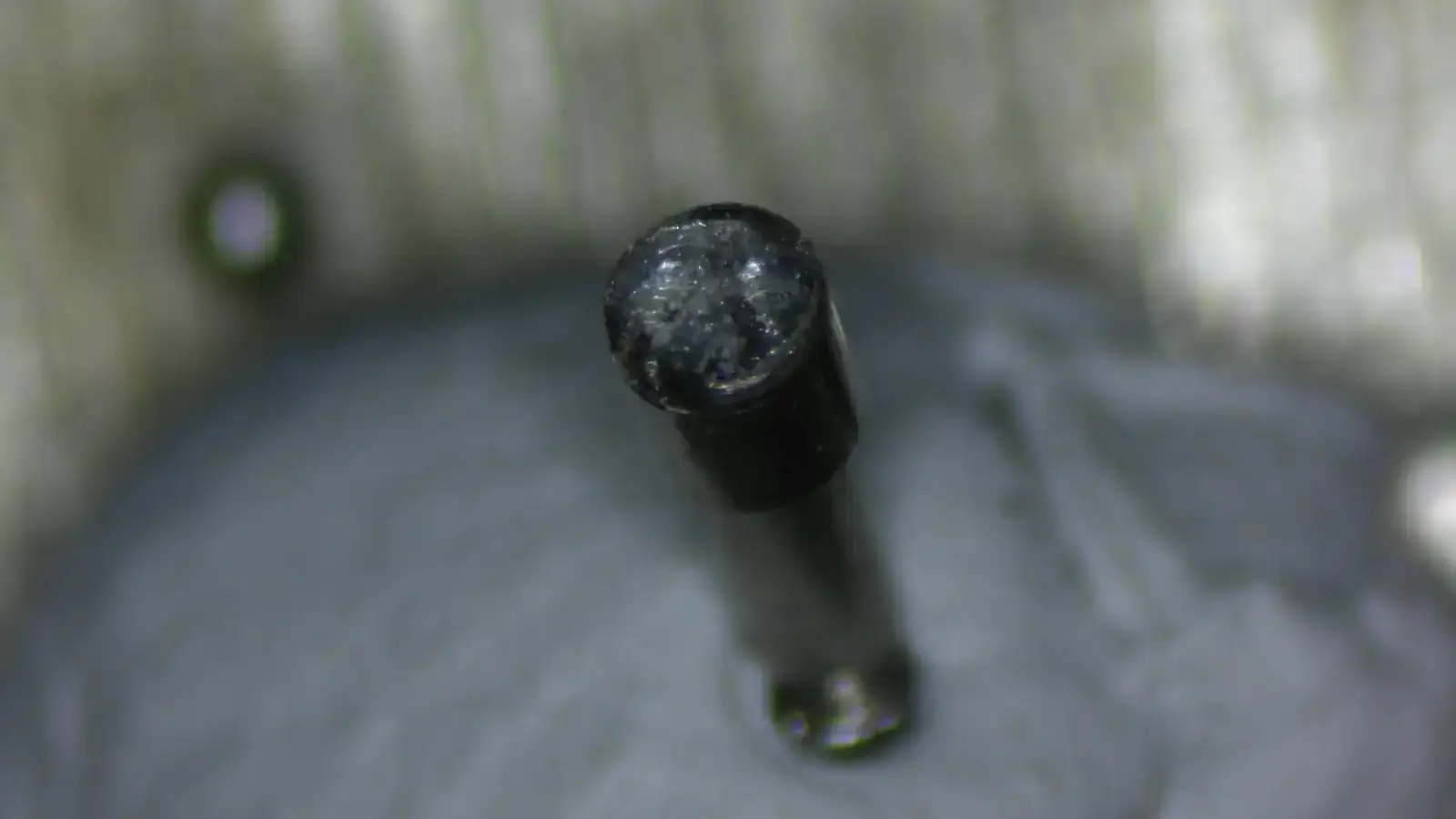

Ahí se ve la pieza que he roto, pensaba que se iba a doblar pero al final ha partido, aunque quedaba lo suficiente como para funcionar al menos a corto plazo.

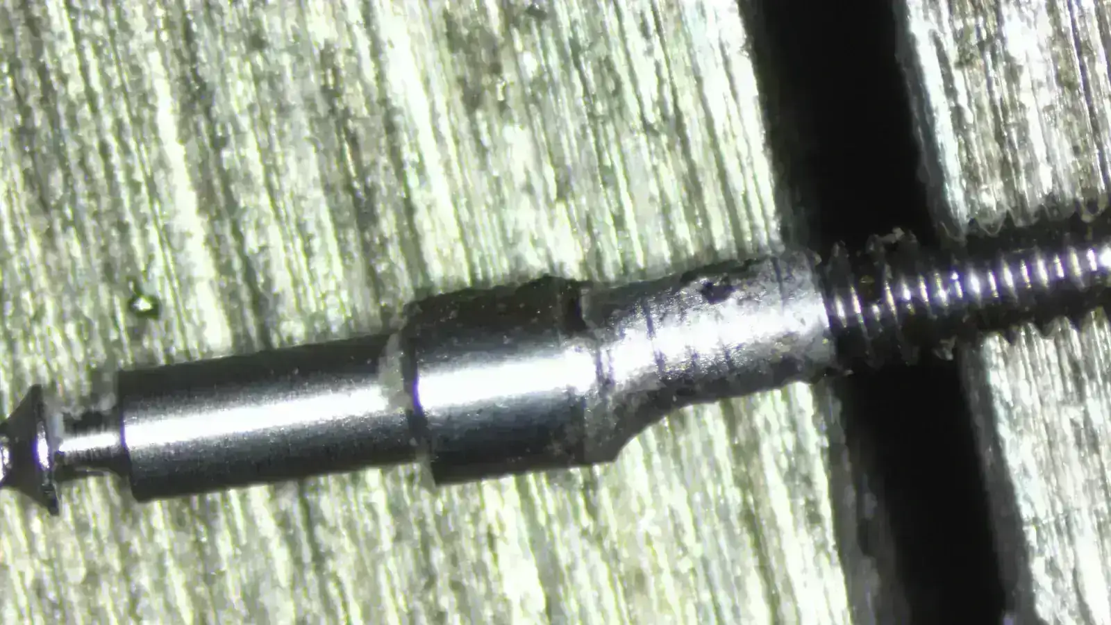

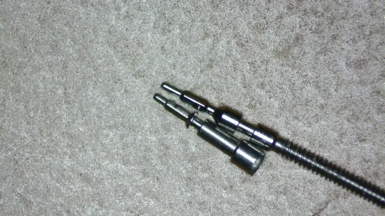

La tija rota y que he intentado soldar para ver como quedaba, con decapante el estaño agarra bien en el acero, aunque le hice un hueco con paredes, sigue habiendo muy poca superfície de contacto. Una chapuza poco fiable en el tiempo.

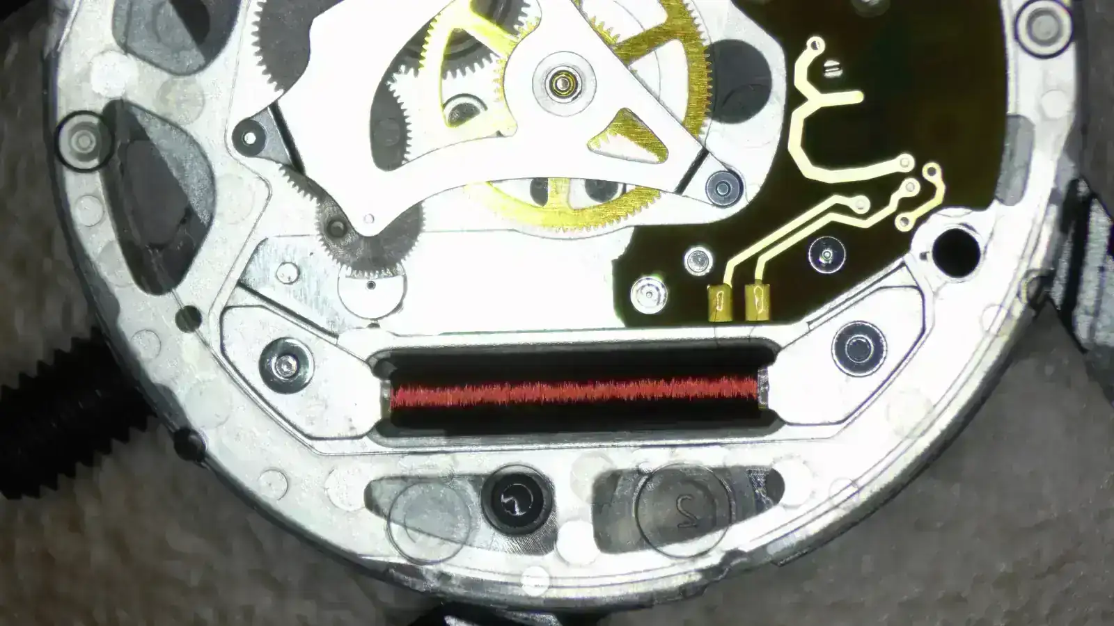

Vistas generales del movimiento
