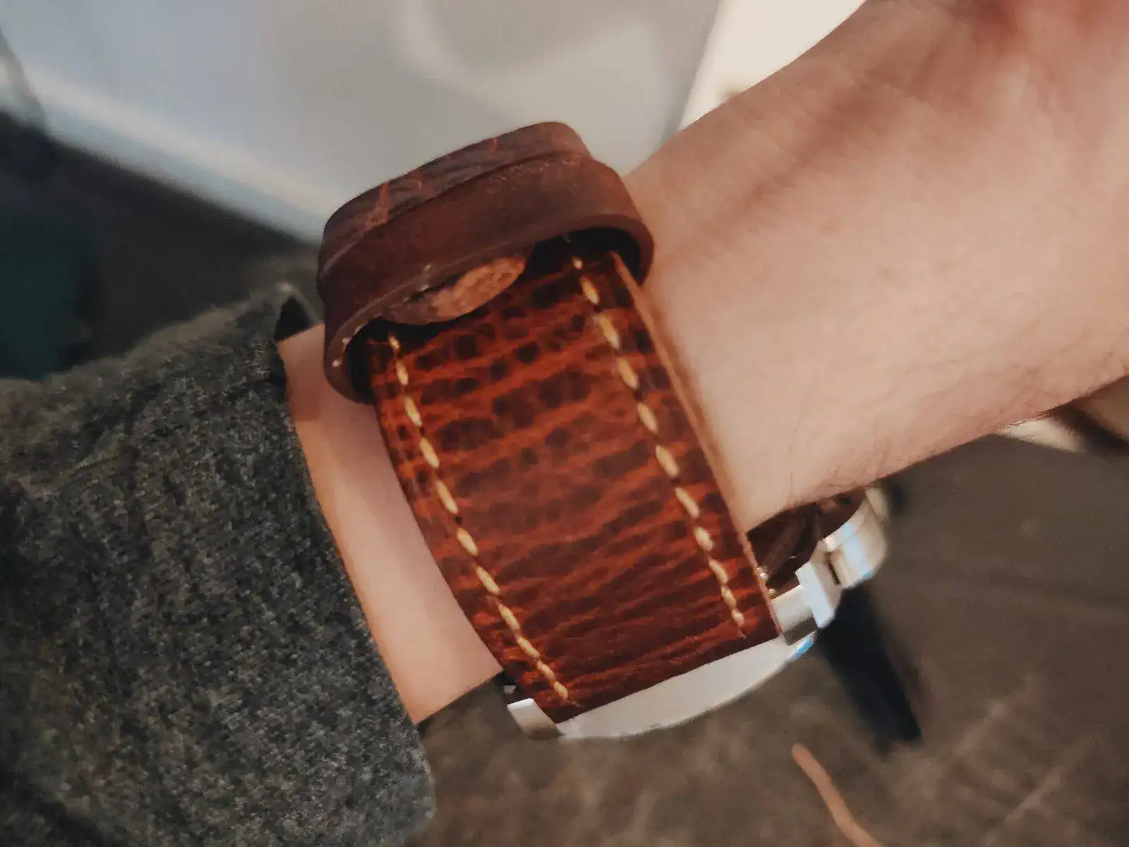

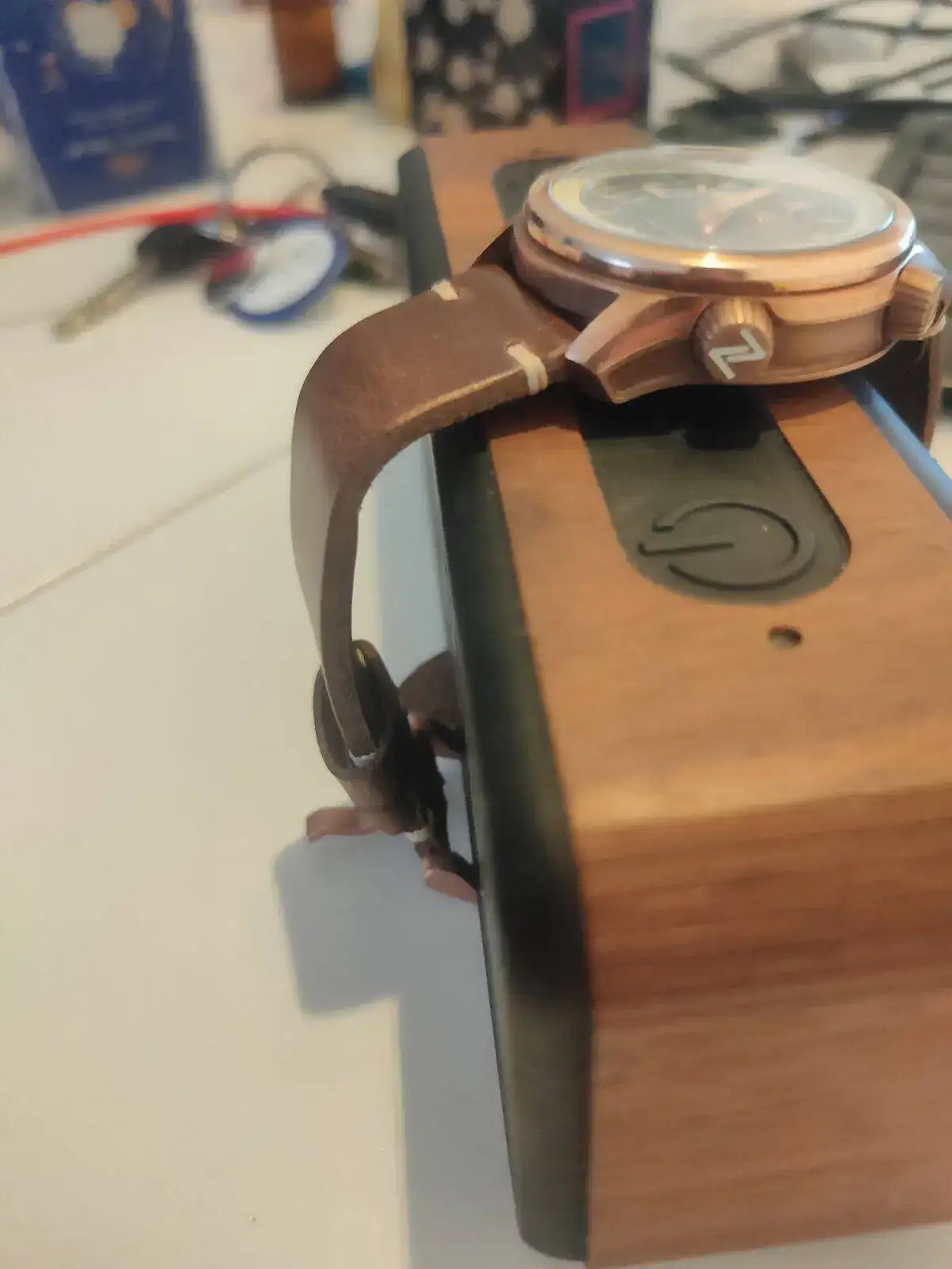

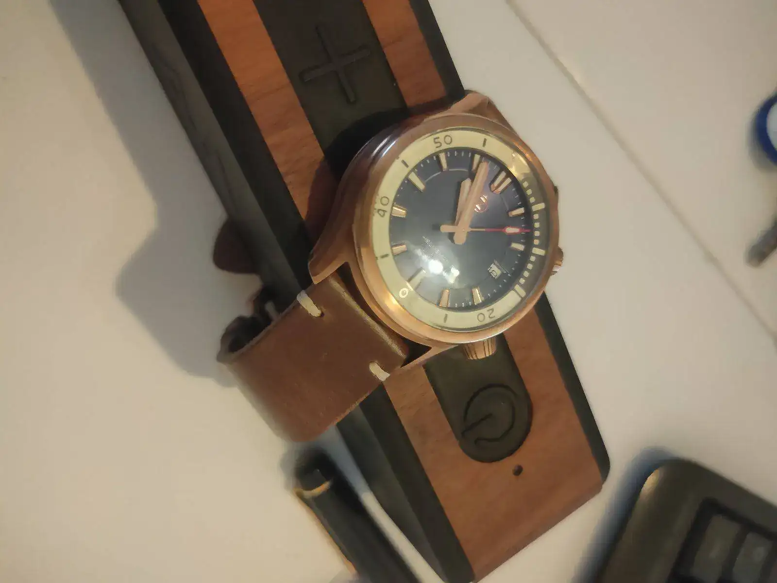

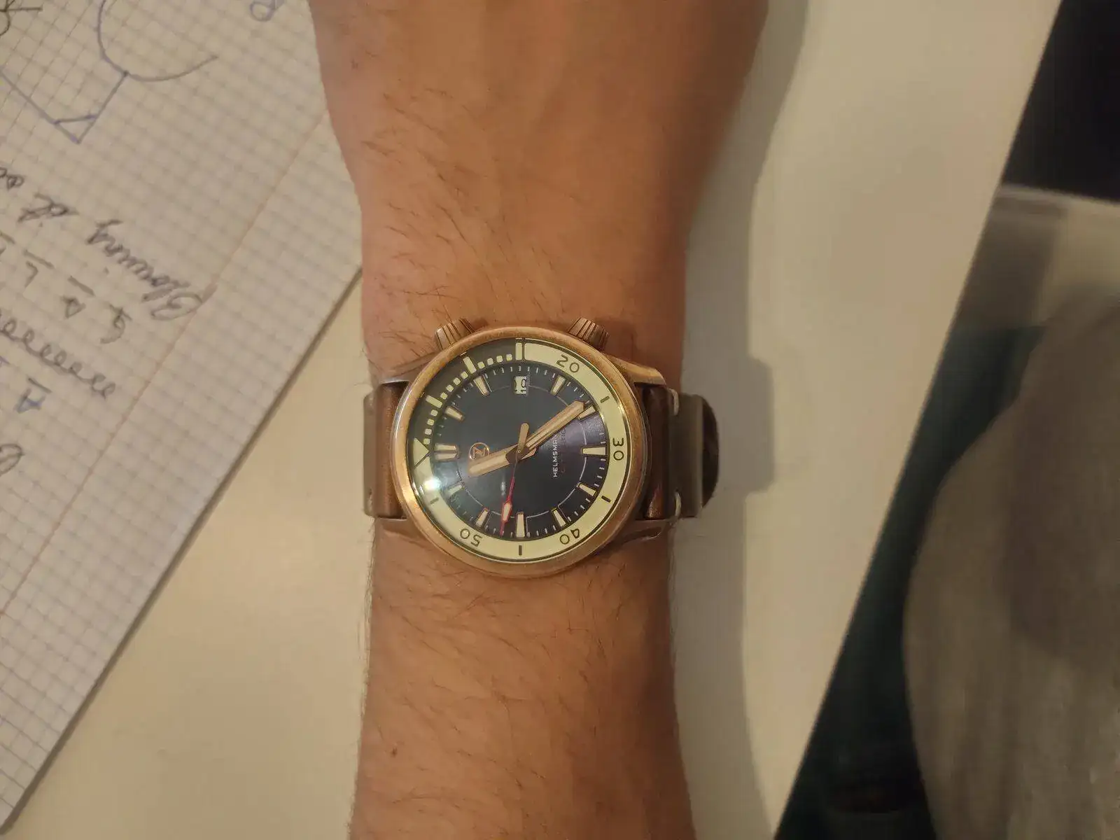

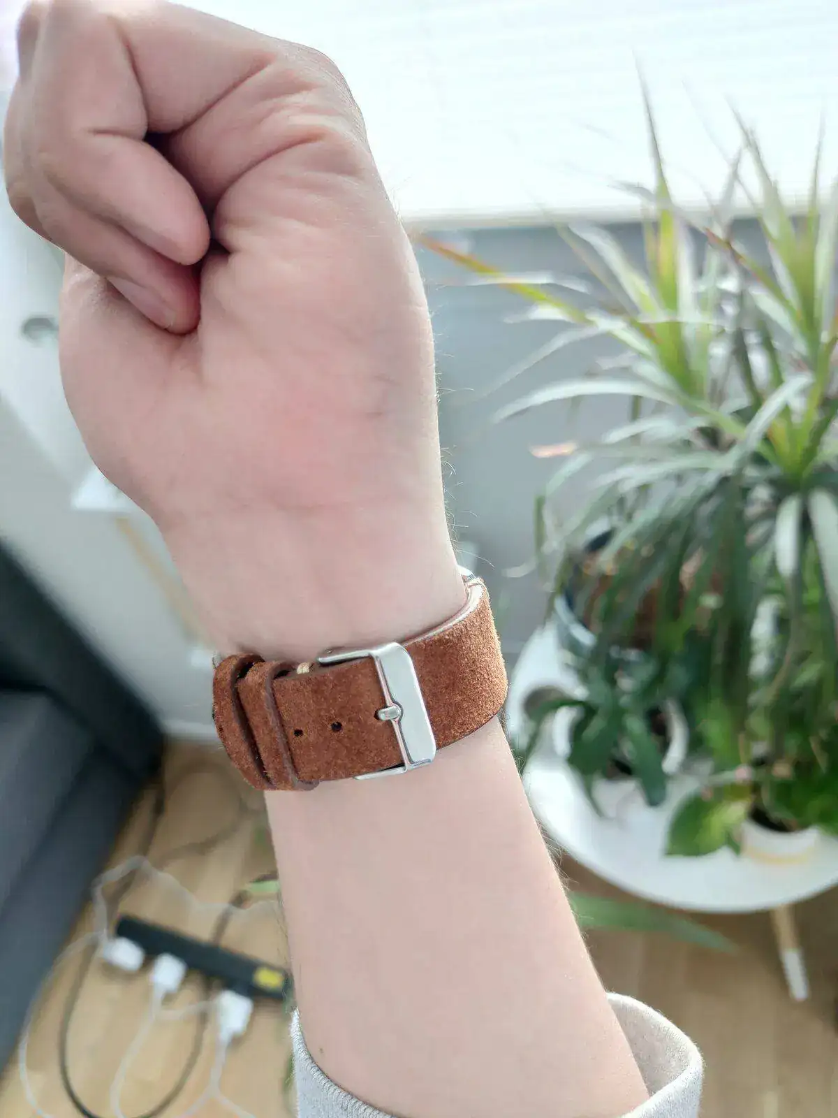

Pues de esto que cogí manía a que las correas siempre asomen la cola porque tengo muñecas pequeñas, así que pillé las tijeras (que tendrían que haber sido mejores, o incluso utilizar un cúter), y le hice la circuncisión a la susodicha, y aprendí a sellar los bordes del cuero con cera de abeja (una chapuza brutal, tengo que mejorar, así que no hago macros), e invertí la hebilla, para que no tenga tanto cabeceo, y aquí los resultados:
Ver el archivos adjunto 2357817
Ver el archivos adjunto 2357818
Ver el archivos adjunto 2357815
No le hice fotos antes de cortar, pero vamos, que sabéis a qué me refiero:
Ver el archivos adjunto 2357819
Si es que no puedo con ello, me está dando rabia de solo ver la foto xD
Pros:
* Indudablemente (EMHO), lo veo mejor y más elegante. Se siente también más cómodo y no se engancha con los puños de la camisa ni nada.
* No cabecea absolutamente nada, siempre está en su sitio y simplemente viendo la muñeca (sin tener que dar un latigazo con ella) es suficiente.
Contras:
* Si dejas el reloj sobre la mesa, la correa es cómicamente pequeña, parece de chavalito (también es verdad que el otro lado es muy largo). Claro que, ¿A quién le importa esto si los relojes no se usan arriba de una mesa?
* Si no se sellan los bordes como dios manda, queda muy chapucero visto de cerca. Es cuestión de hacerlo con un poco de mimo, pero vamos, pocos además de uno lo notarán. Si la correa tiene pespuntes es todavía más complicado.
* Al tener la hebilla del otro lado es más probable que los pelillos y arañazos sobre la mesa lleguen antes.
* Evidentemente, el precio de reventa de la correa baja a casi cero. Esta es barata del AliExpress, así que plin.
* No es "ortodoxo", pero vamos. Lo ortodoxo para los ortodoxos :D
Estoy muy contento con el resultado, así que ánimo a quien quiera probar! No me hago cargo si no quedáis satisfechos 😉

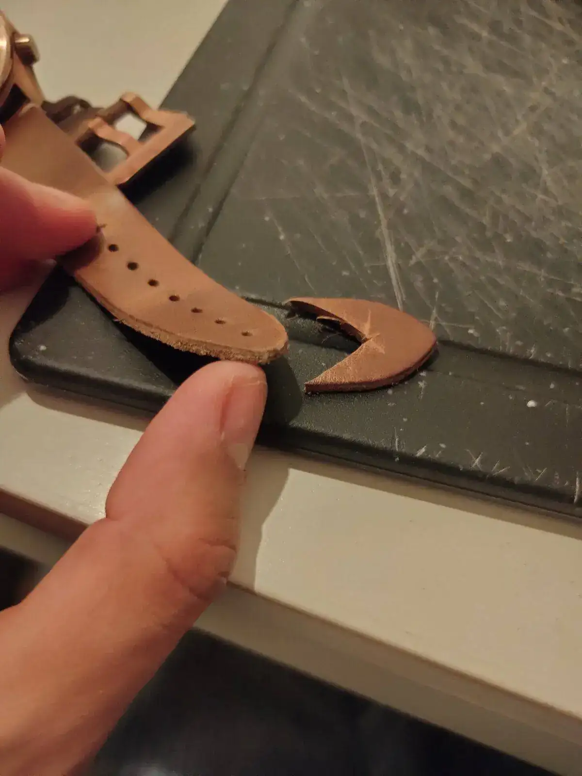

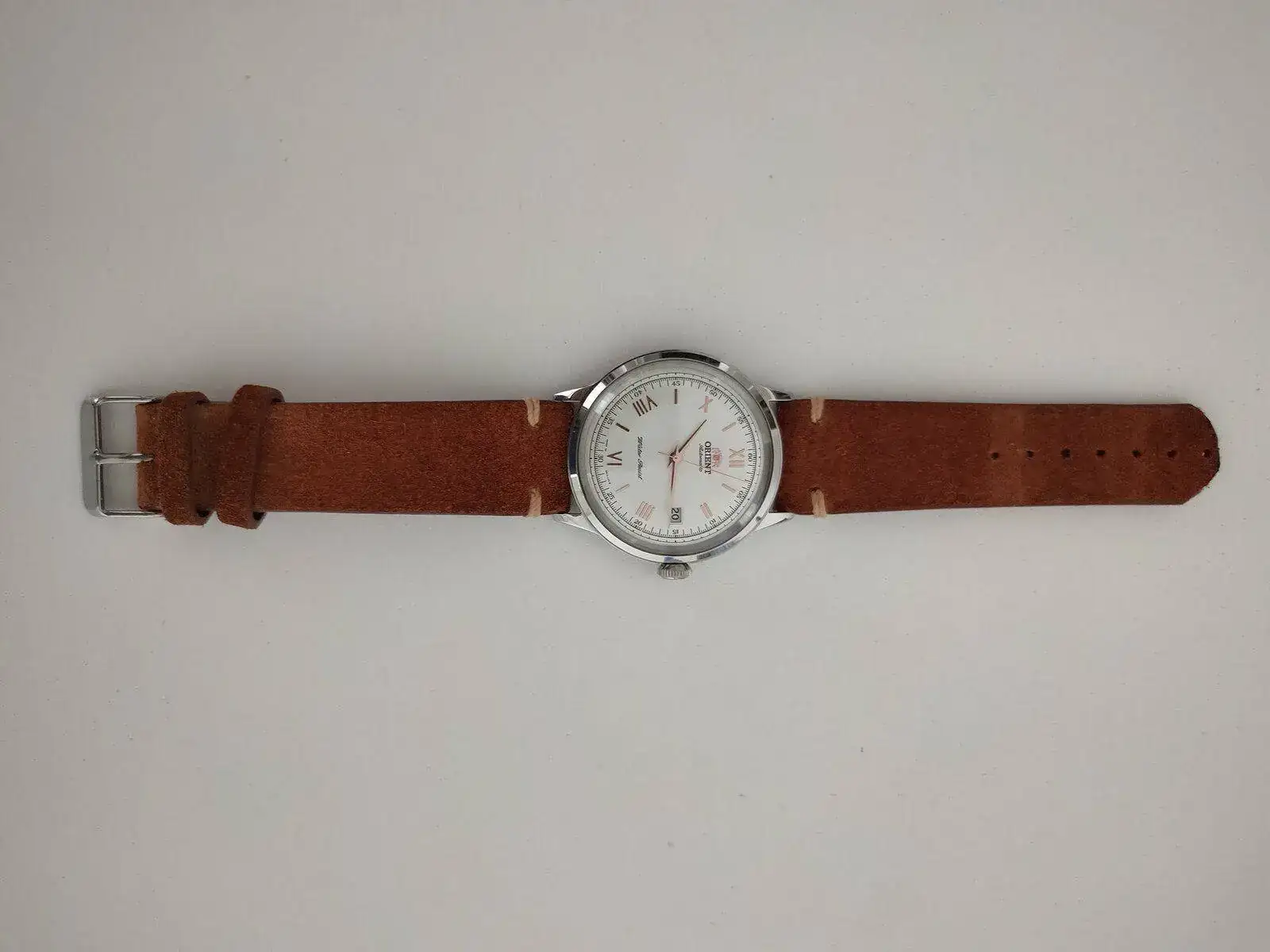

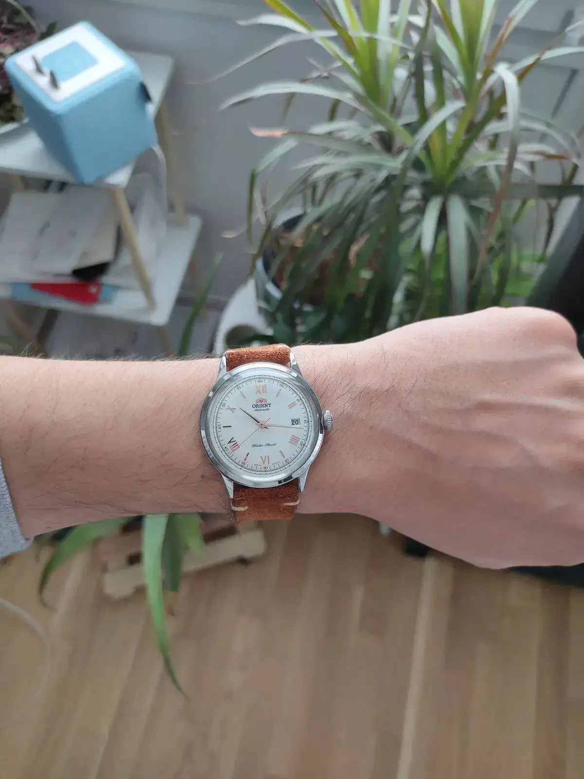

Yo solo os digo que acaba de llegarme esta preciosidad del Ali ahora mismo (https://es.aliexpress.com/item/1005...72b8ade4d68aec5ef896e2902b5&afSmartRedirect=y), bordes sin rematar, y tengo un cúter a mano....
Aunque igual la dejo estar. No está tan mal :D
Pues ni tan mal, oye...
Es un buen apaño y más barato que comprar una correa nueva.

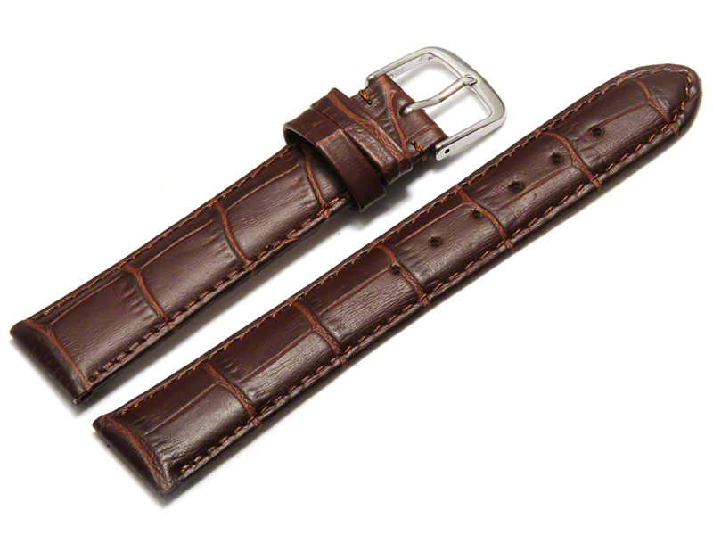

Pero también venden correas cortas:
Reacciones: fdocal
Muuuy chula. Un engrasado en la zona cortada la mejoraría muuucho.
Gracias! Cuando dices engrasado, a que te refieres? Igual le doy con acondicionador de cuero, que tiene cera de abejas. Y a lo mejor le viene bien
Gracias por el link! Tienes experiencia con ellas? Porque la verdad, se ven bastante de plasticucho en my opinión, viendo las fotos.
Justo a eso, en los bordes cortados.

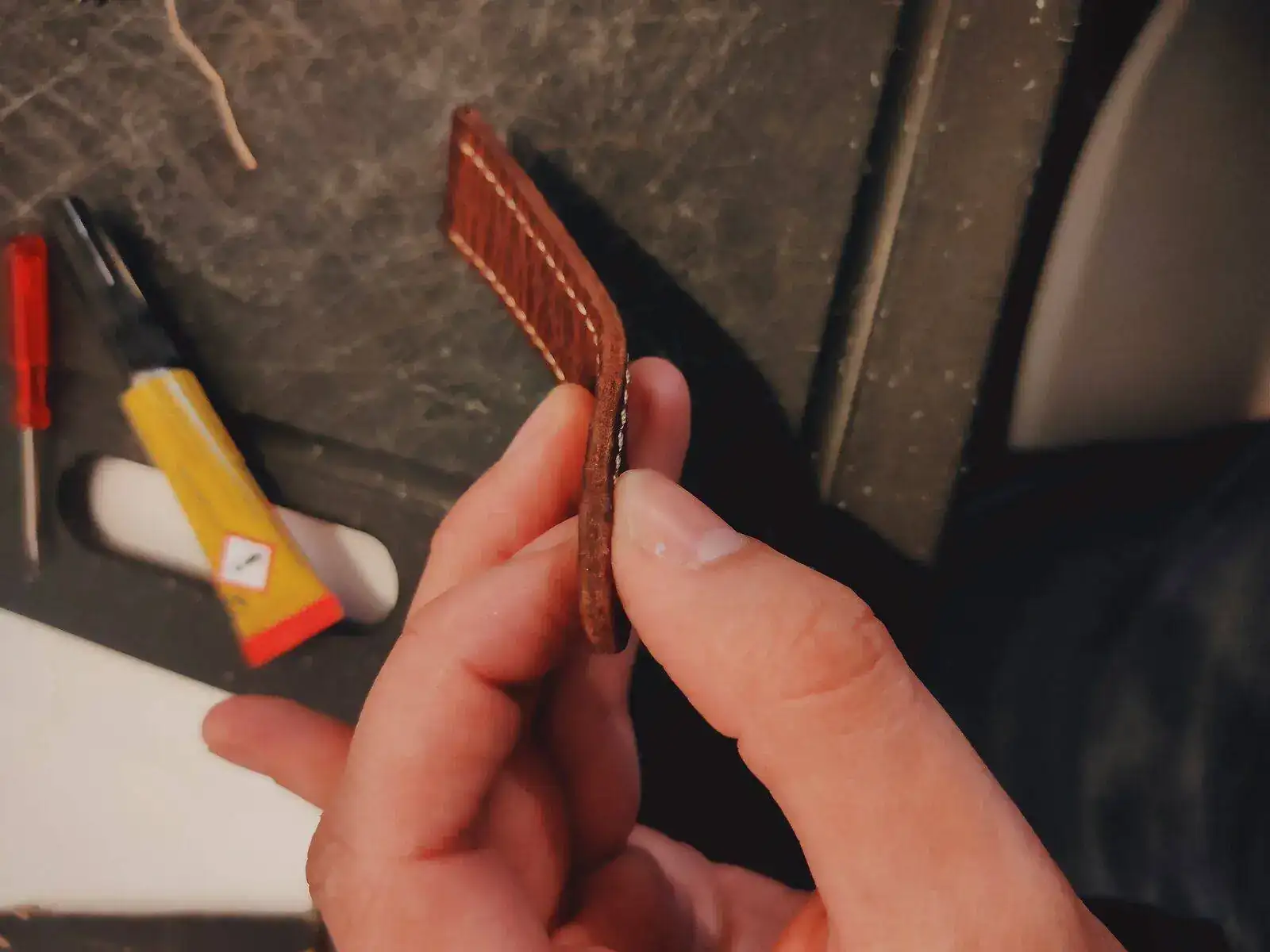

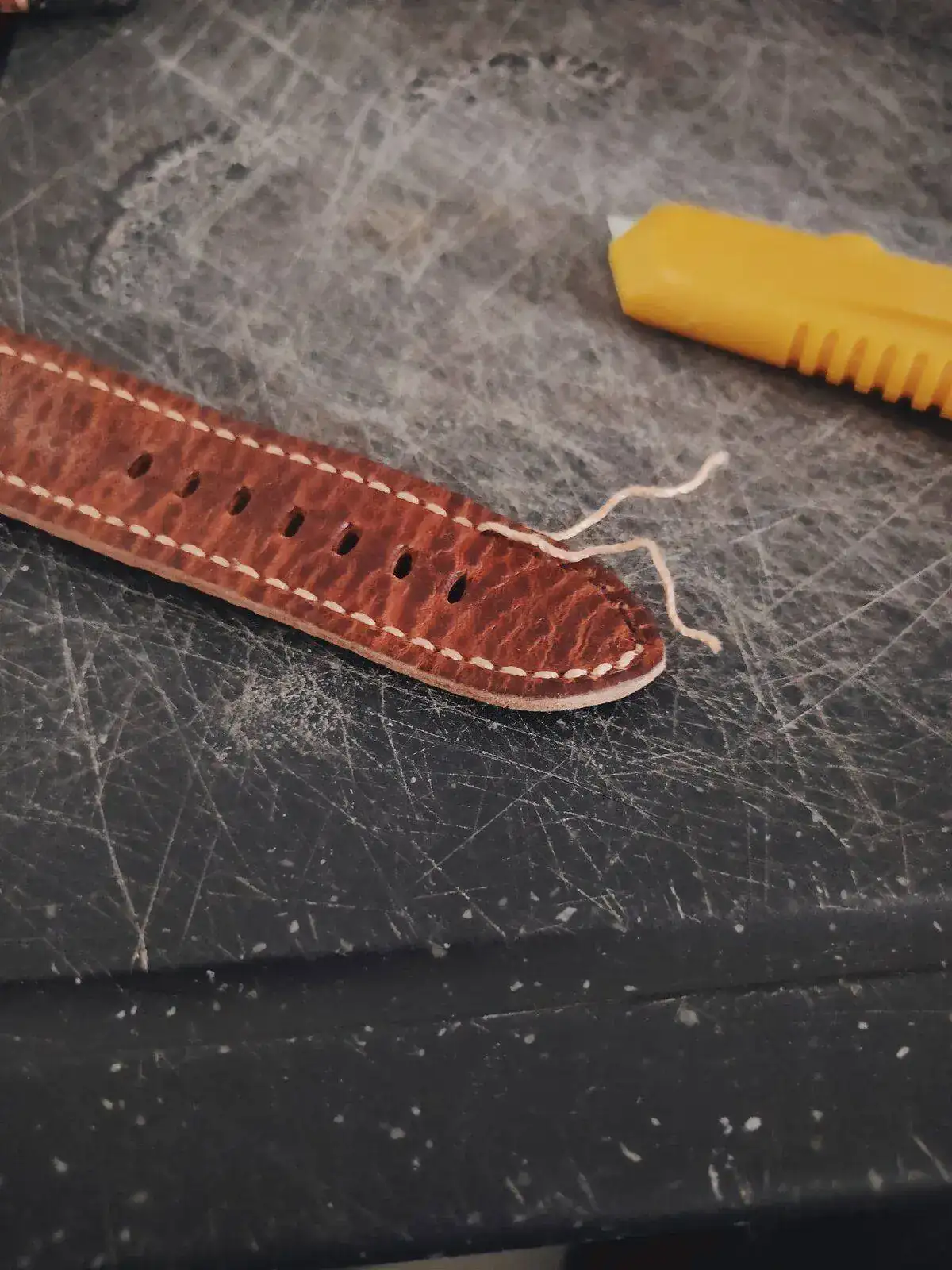

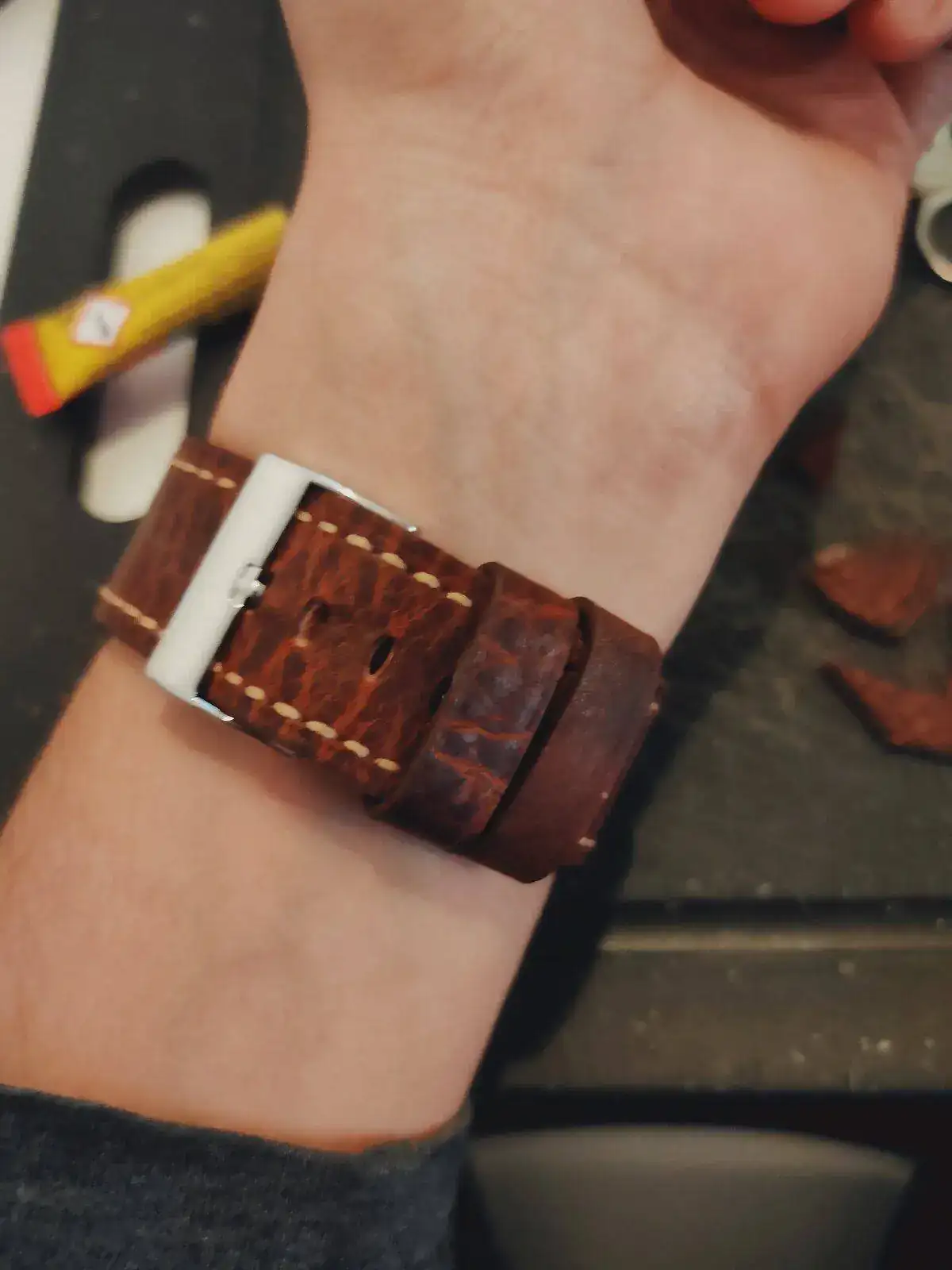

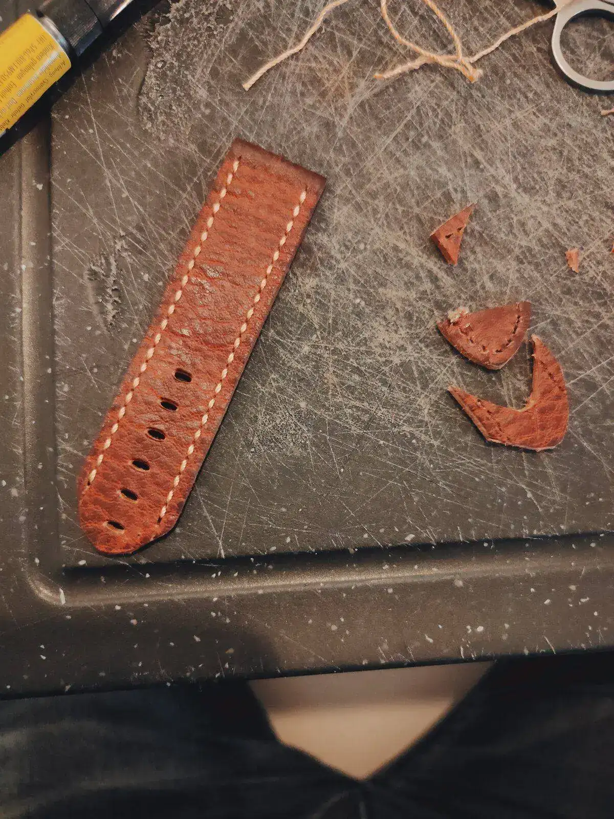

Pues yo cada vez veo más claro que aprender a hacer bien esta chapucilla puede valer mucho la pena.
Tengo una correa con pespuntes para un MM, y como la rebaba me ponía de los nervios, a la cuchilla!
Para ver si podía reutilizar los pespuntes, primero corté los hilos y los retraje un poco:
Después, a cortar con el cúter:
Tuve que hacerlo dos veces, que la primera me quedó un poco larga. Todavía no domino que los bordes me queden 100% simétricos, pero con un poco de papel de lija, mejora bastante.
Intenté cerrar todo de la manera original, pero no tengo agujas para cuero, y veía venir que esto hubiera quedado bastante mal. Así que opté por lo que se ve más decente, aunque no sea perfecto: sellar los hilos con loctite por el lado de abajo. Si se ve de cerca desde ese ángulo (vamos, que lo sabrás tú y nadie más), se ve que esto no es un trabajo profesional, pero en la muñeca, hace una gran diferencia.
Lo que sí, es que tener los bordes originales sin rematar marca la diferencia, está claro que esto solo funciona en correas de estilo más "casual" por así decirlo, no se me ocurriría hacer esto con una de cocodrilo por ejemplo
Yo os animo a probar :D
Mira la foto del reloj, normalmente la hebilla suele estar del lado de las 12, yo lo he cambiado y la he puesto del lado de las 6.
Buena idea si señor, no pense que cambiara tanto pero si cambia si
