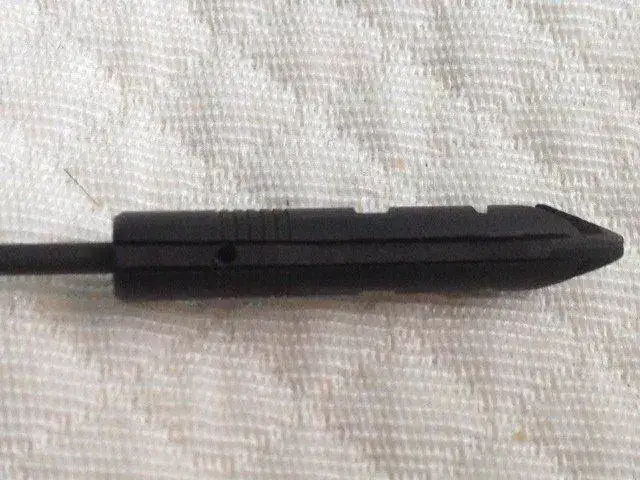

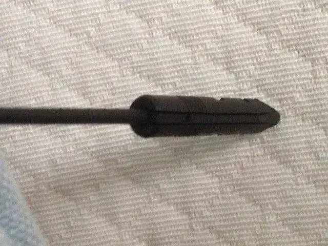

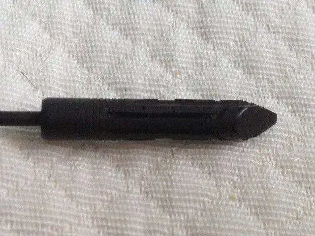

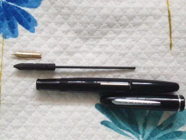

Hola Pompero, gracias por darme luz acerca del tubito. Adjunto las fotos con el detalle del conjunto. Como comenté anteriormente se trata de una Eversharp Symphony No.913 - Flexible 14 K, no es el modelo manifold. Y tras ver la antigua muestra de escritura de Papish y de la Skyline del forero jajimo quedé muy decepcionado del comportamiento de la mía. El plumín está nuevo sin ningún desperfecto y el problema es el flujo. Haber si puedo o no sacarle más rendimiento. Gracias y un saludo.:ok::

Muchas gracias pompero , ha sido quitarle el tubito y la symphony es otra, ahora el flujo va estupendo y hasta ha dejado de rascar. Ahora si da gusto. Aunque no llega a ser la skyline. Saludos
